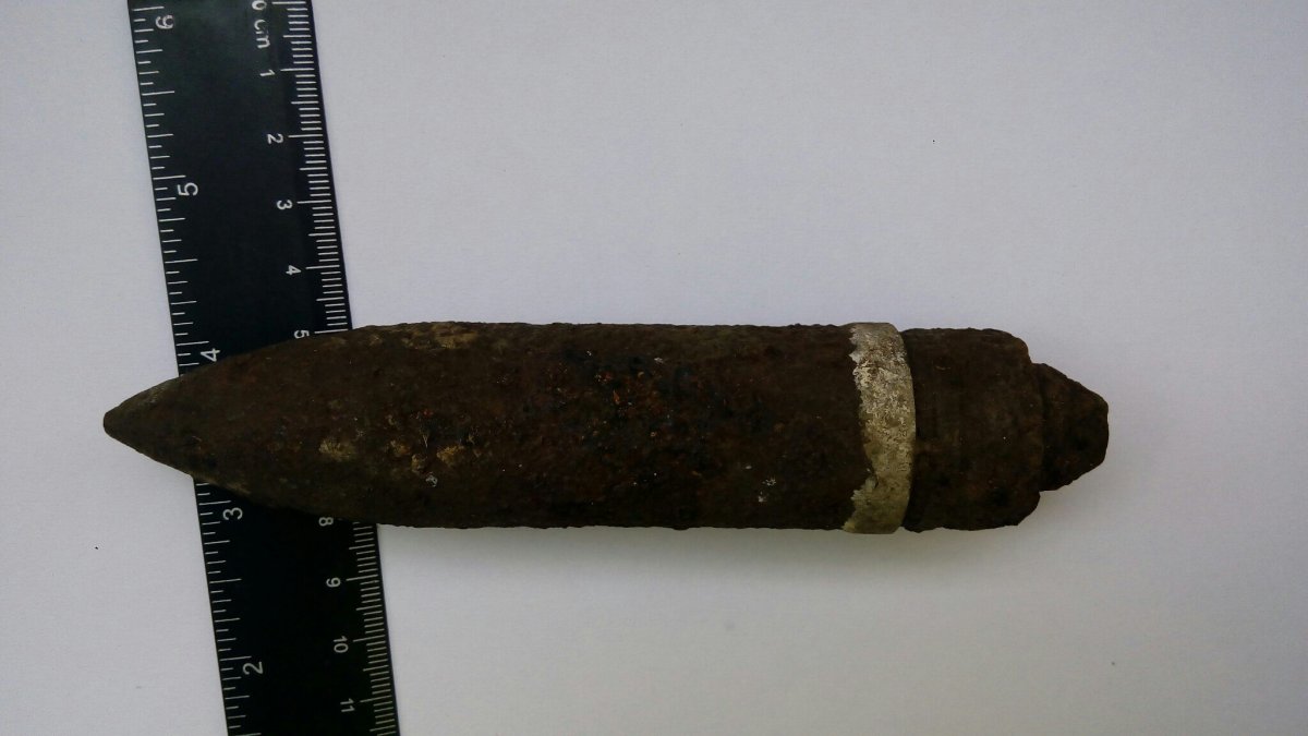

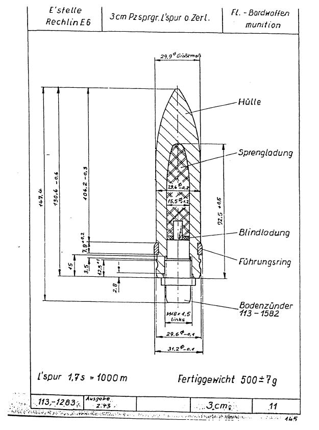

    Воп каллибром 3см длинна 15см - найден на наших-румынских позициях. Помогите с опознанием и схемой.

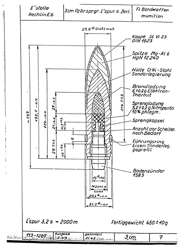

    Вроде бы немец, авиапушка Мк-103, бронебойно-трассирующий, внутри 15 гр. тэна.

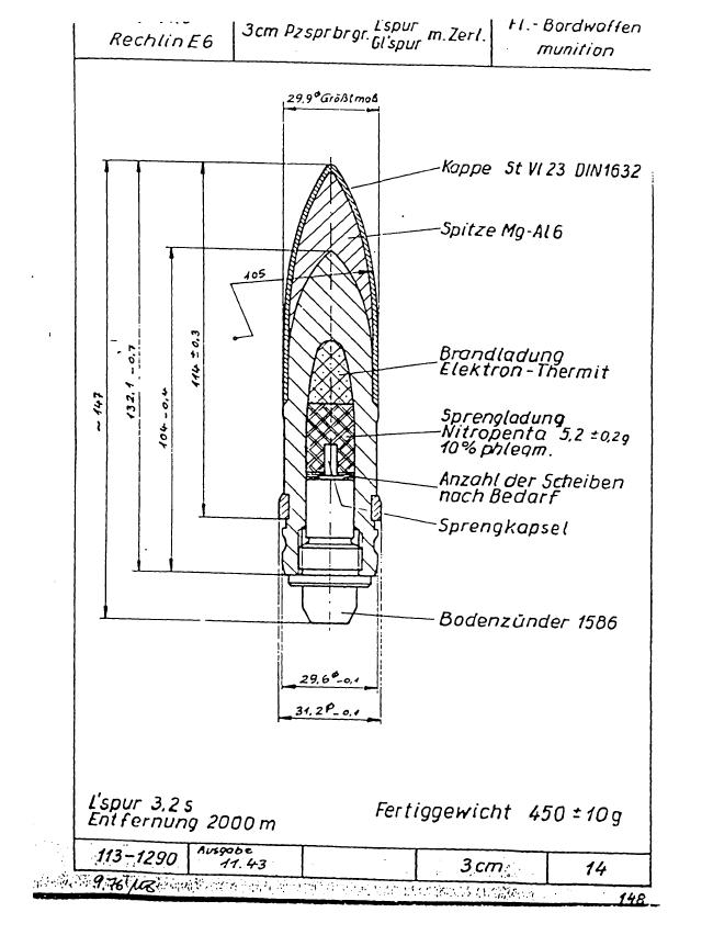

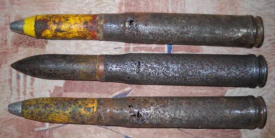

    Хотя, может быть и практическим, вот ещё схемка (средний, заполнен инертным веществом):
    Но лучше считать его боевым, пока не доказано обратное.

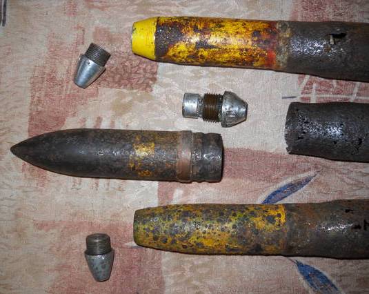

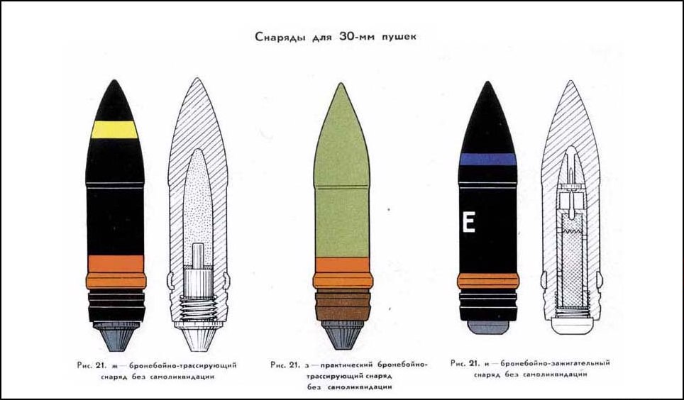

    Боевой однозначно. Смотрите на форму "окончания" и взрывателя и заглушки у практического.

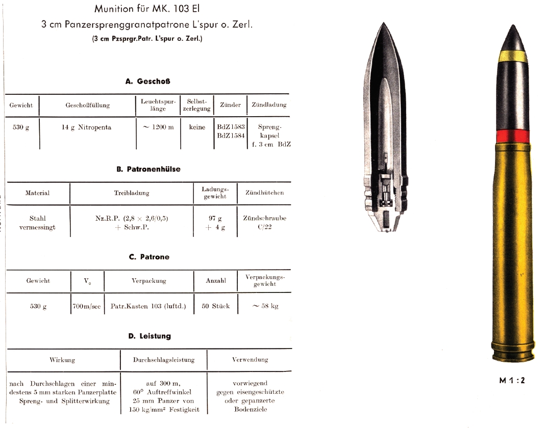

    "Бронебойный трассирующий снаряд (Panzersprenggranatpatrone L'spur o. Zerl.) Бронепробиваемость до 25 мм брони под углом 60° с расстояния 300м. Снаряжен 14 граммами мощного взрывчатого вещества ТЭН (тротиловый эквивалент 1.66)." Хотя в данных габаритах были ещё пару снарядов - бронебойно-осколочно-зажигательный трассирующий без самоликвидации и с самоликвидацией (через трассер), но думаю бал.колпаки у них сгнили бы давно (но Х.З.).
