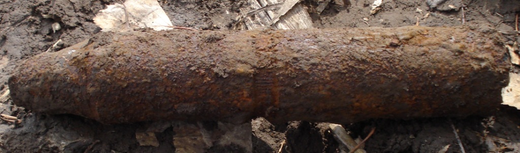

    Подскажите,никогда не встречал раньше,что за девайсы?Шишка справа подойдет для примерного массштабирования.:D.Длина примерно 25 см. диаметр 5-6 см,на донце ничерта не видно,сверху забито землей не рискнул ковыряться.Тяжелые.

    Кажется стаканы от шрапнели..

    Не стрелянные 45-мм советские снаряды без КТМ-ов.

    Да, если шишки маленькие и реальный калибр -76,2-мм, то шрапнель.

    В следующий выезд я их обмеряю,поскольку зарыл их там где и нашел.

    Да, это снаряды от "сорокопятки" , если с одного конца забиты землей, то головки нет , всредине один тротил , не опасные, но выпаливать их долго, лучше выбрось в болото от греха подальше или закопай поглубже. На медных поясках посмотри должен быть год выпуска. Наверное послевоенный саперский дезактив , так как гильз нету. Если я не прав, то поправьте меня пожалуйста.

    на Тризне давно ответили - 45мм обычные осколочные..
    без взрываков!
    Никакая не шрапнель!

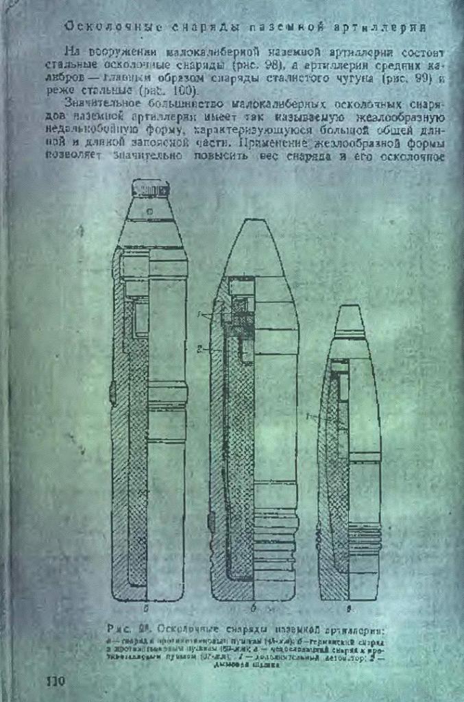

    Основательно почитал матчасть,воистину век живи-век учись.Спасибо всем.

    Он-же, только со взрываком, вылез в поле, совсем не глубоко, много раз перепахивался, медный поясок где-то потерял... Зарыт в лесопосадке, болот рядом не было...
