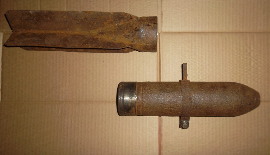

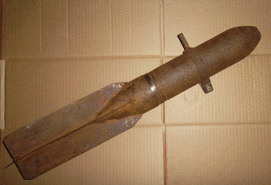

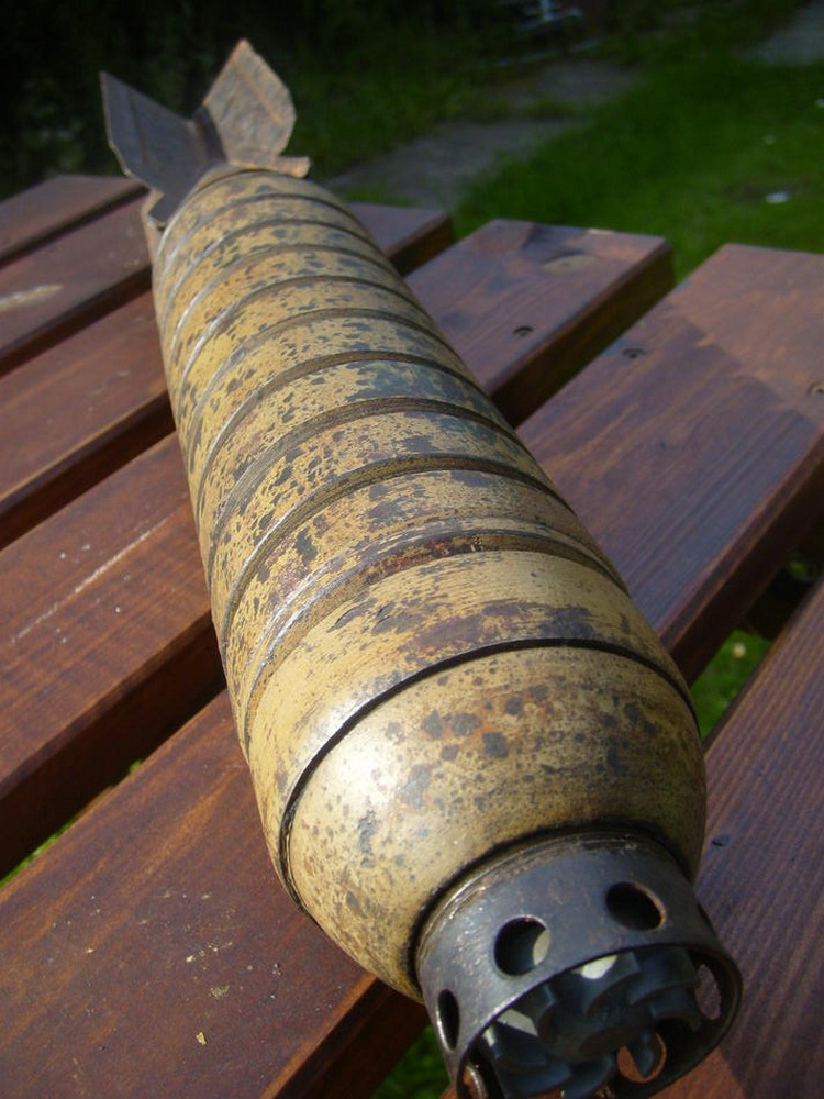

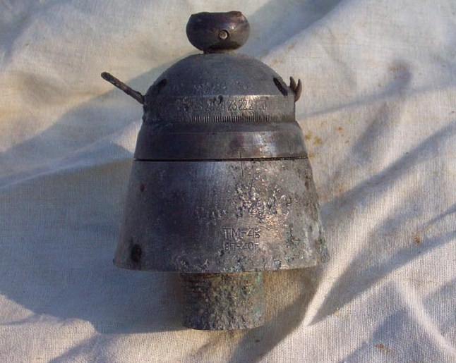

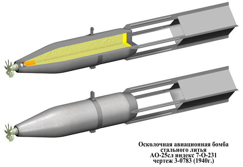

    Первый раз вижу 76-ти мм снаряды в металлическом хомуте на болтах. Может кто подскажет зачем это ? И еще вопрос - что за разорванный шар с резьбой на последних четырех фото, никогда такой не встречал. ?
    IMG_20200816_133919.jpg IMG_20200816_124545.jpg IMG_20200816_160047.jpg IMG_20200816_160102.jpg IMG_20200816_162631.jpg IMG_20200816_162640.jpg IMG_20200816_173627.jpg IMG_20200816_173649.jpg IMG_20200816_173706.jpg IMG_20200816_132831.jpg IMG_20200816_132846.jpg IMG_20200816_132857.jpg IMG_20200816_132904.jpg
    Ned 8808 та КАМ1996 подобається це.
  6. Дервиш
    Дервиш General-major
    5.429

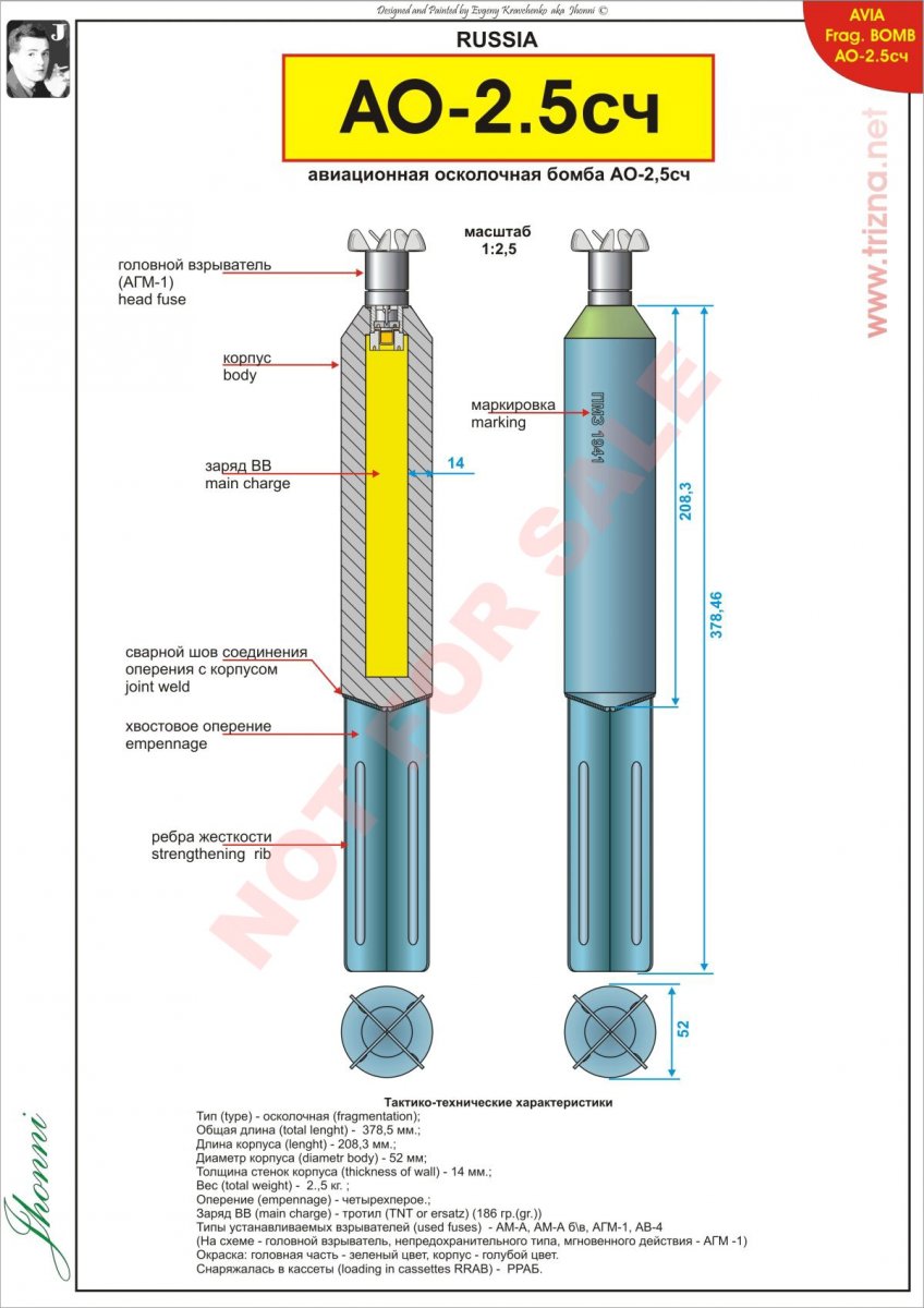

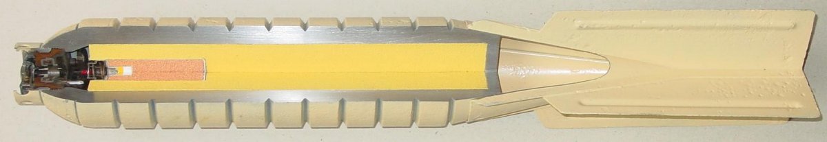

    Мдя-я-я-я...у вас там авиационная яма по-ходу. Итак. На фото №2 мне видится осколочная авиабомба АО-25сл (с утерянным стабилизатором). Далее фото №№3 и 4 так же осколочная авиабомба из 76-мм снаряда "французского типа". АО-8м3. Хомут на авиабомбе называется бугелем. Фото №№5 и 6 корпус осколочной авиабомбы АО-2,5сч (стабилизатор так же отсутствует). Ну далее боеприпасы к ШВАК..УБ....взрыватели к АБ - дистанционная трубка ТМ-4 или А или Б. (взрыватель или воспламенитель). Без маркировки не определить. На заключительных фото - "шар с резьбой" - это авиационная граната АГ-2. Служила для защиты задней сферы самолетов от вражеских истребителей.

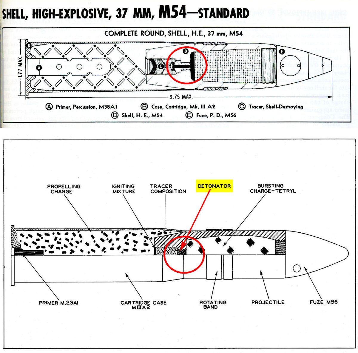

    После небольшой баньки. Осталось дело за малым - распотрошить......
    IMG_20200823_073301.jpg IMG_20200823_073332.jpg IMG_20200823_073347.jpg IMG_20200823_073357.jpg IMG_20200823_073448.jpg
  11. Дервиш
    5.429
    Осталось "за малым" - голову сберечь при потрошении. Снаряд имеет самоликвидацию через трассер. Противопоказан открытый огонь при работе с ВВ внутри корпуса снаряда.
