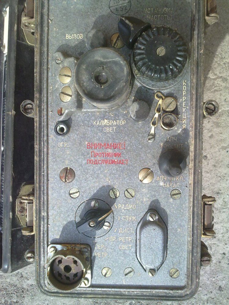

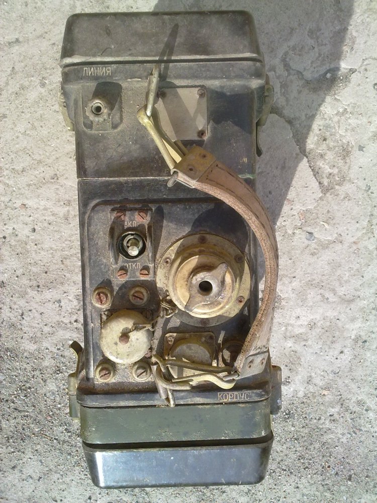

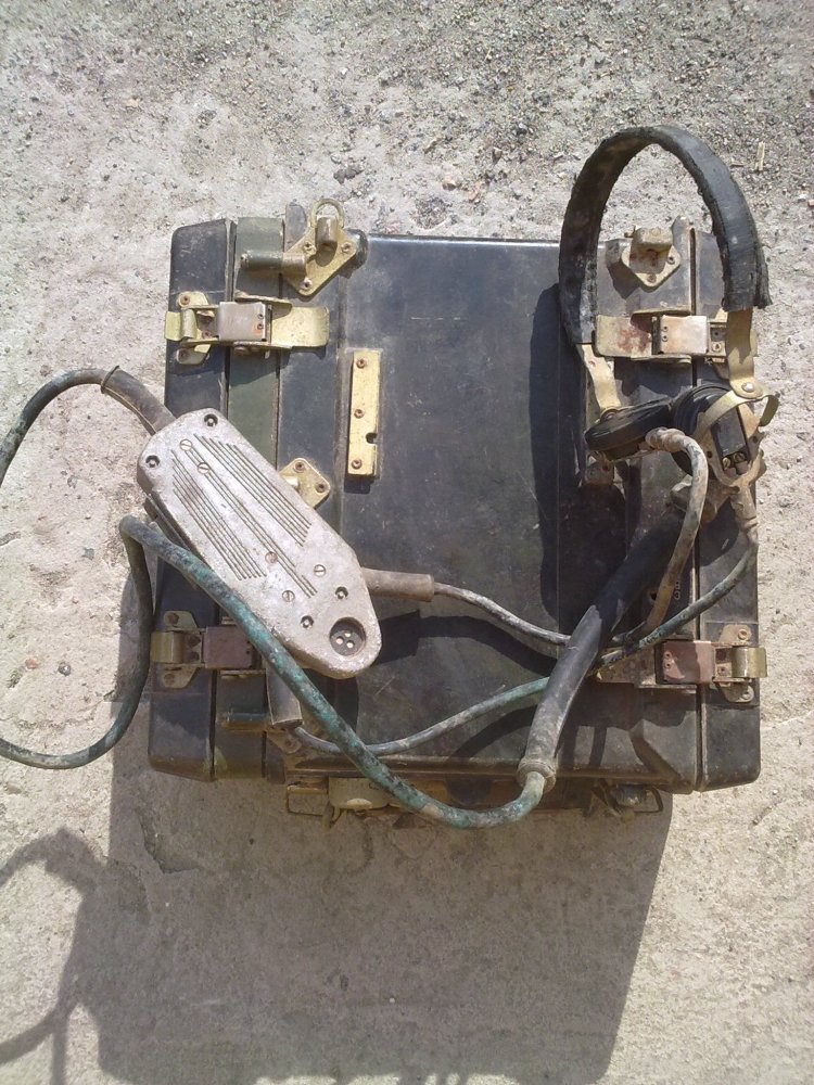

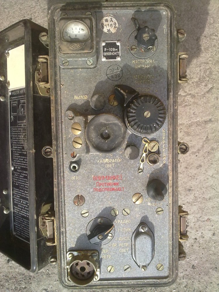

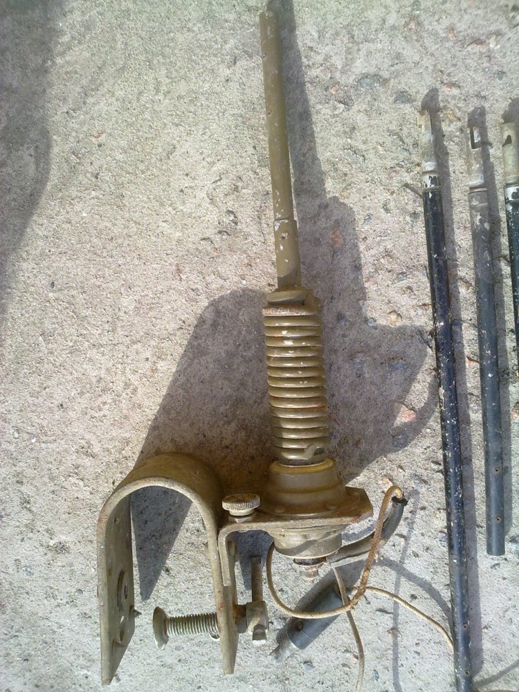

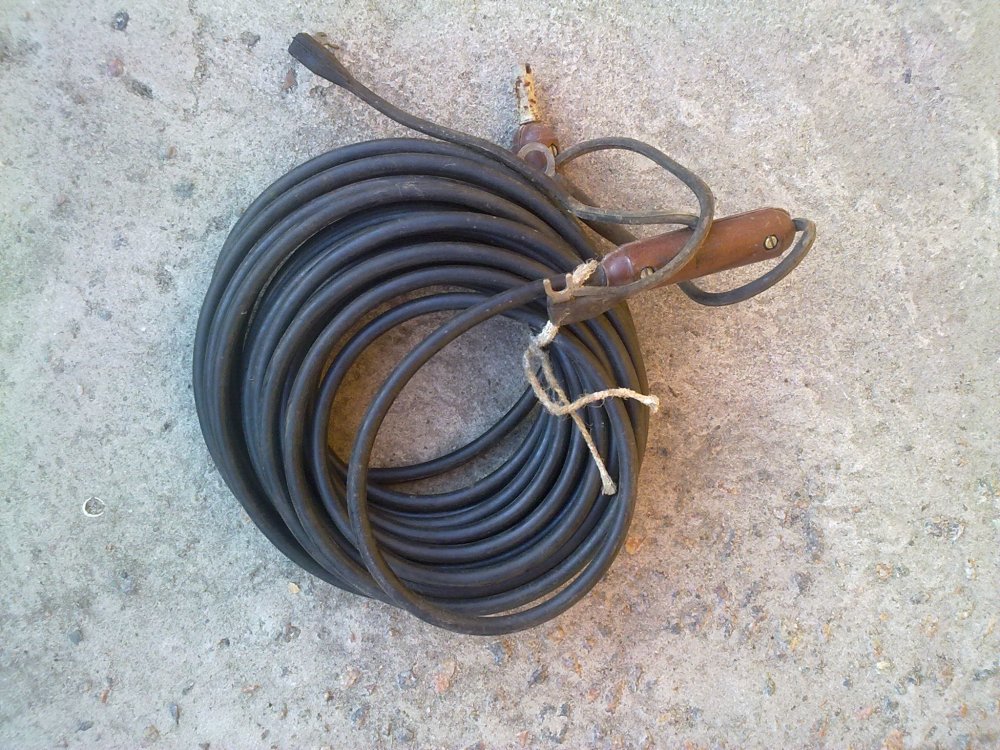

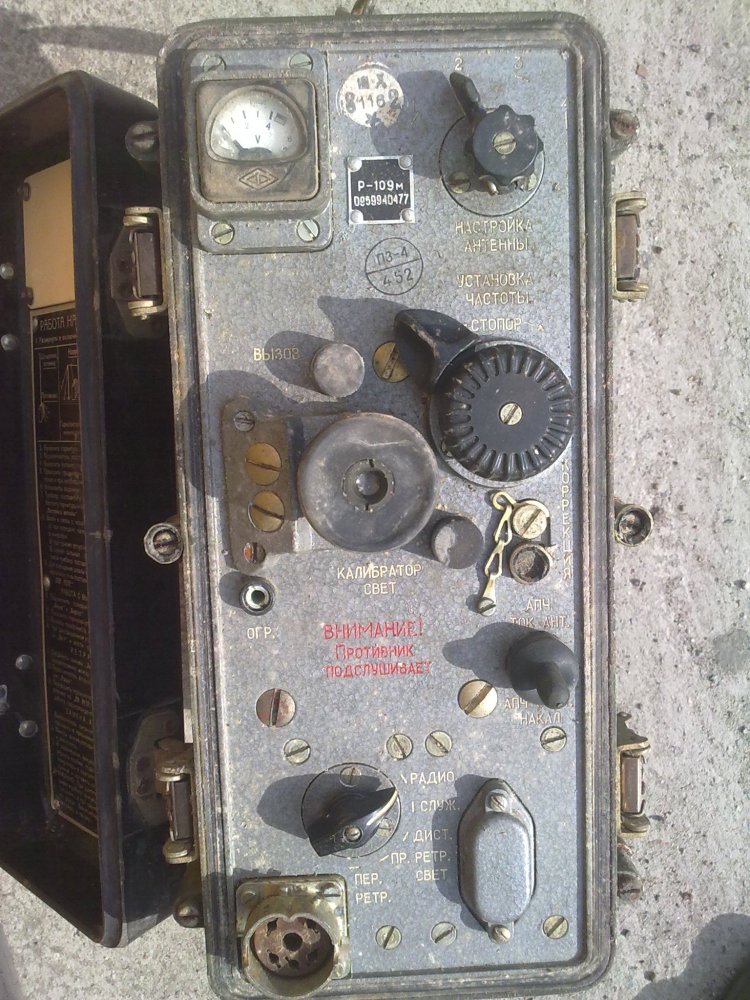

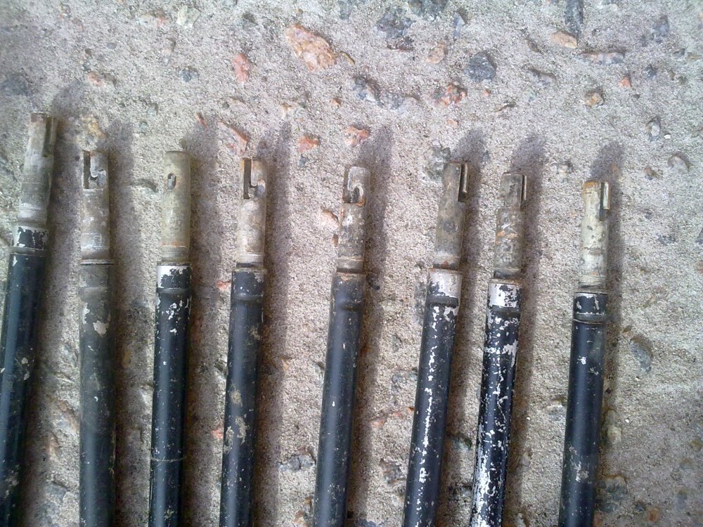

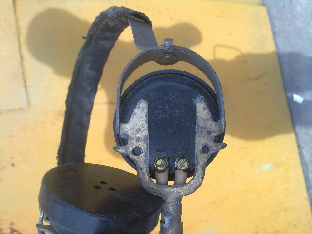

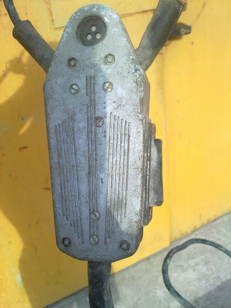

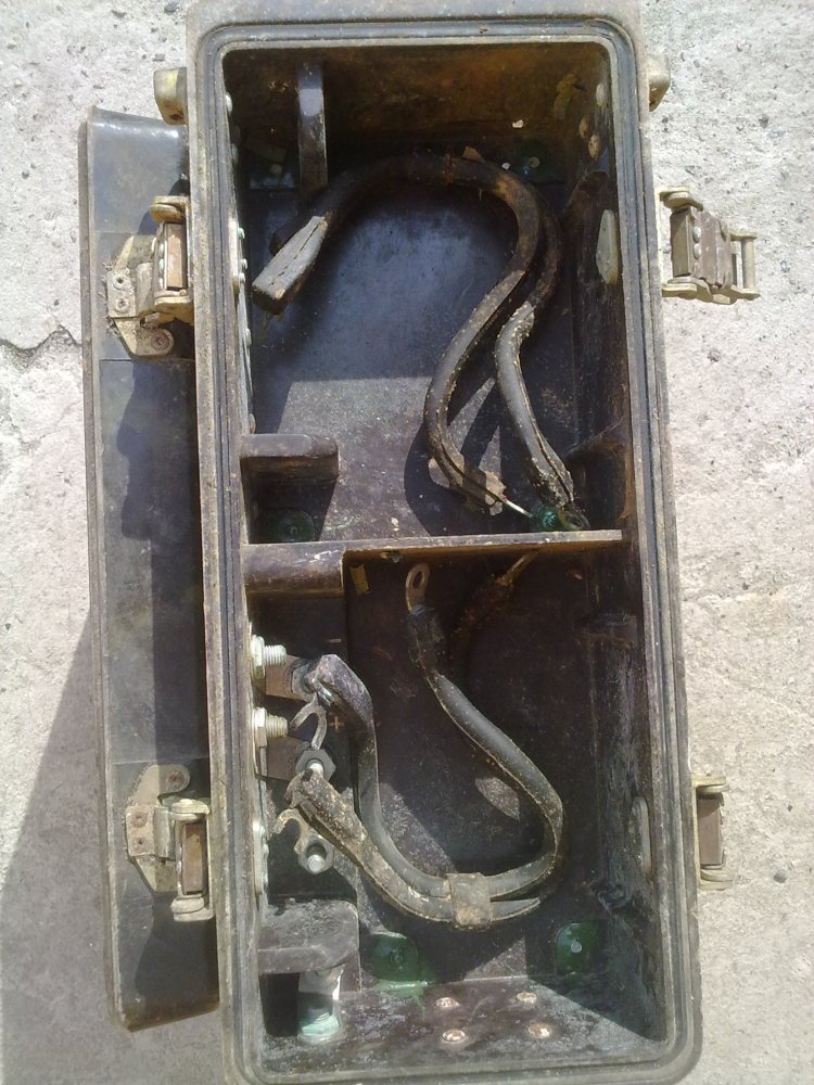

    Доброго времени суток.
    Подскажите сколько может стоить данная радиостанция, в таком состоянии и комплектности
    С ув.
    1. Карманные швейцарские часы. Производитель https://watch-movements.eu/blog/en/2018/05/27/early-watch-...
    2. сост.на фото

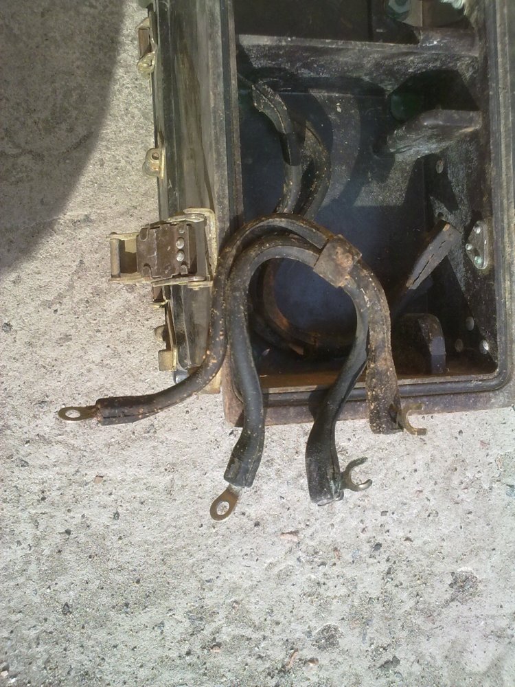

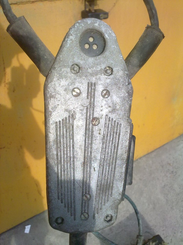

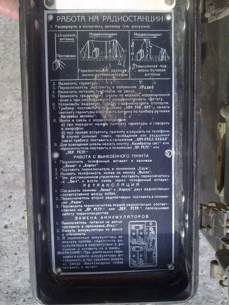

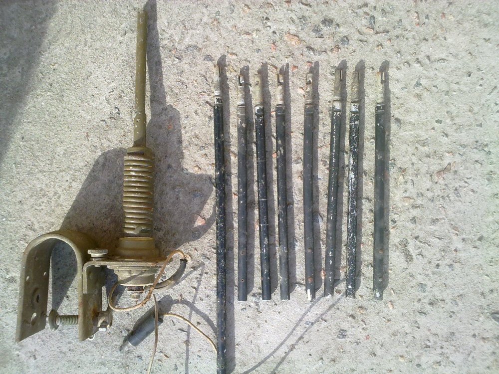

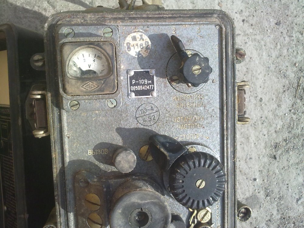

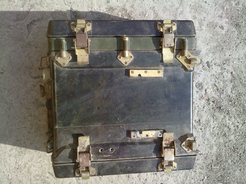

    еще фото:

    В таком состоянии, 250-300 гривен.

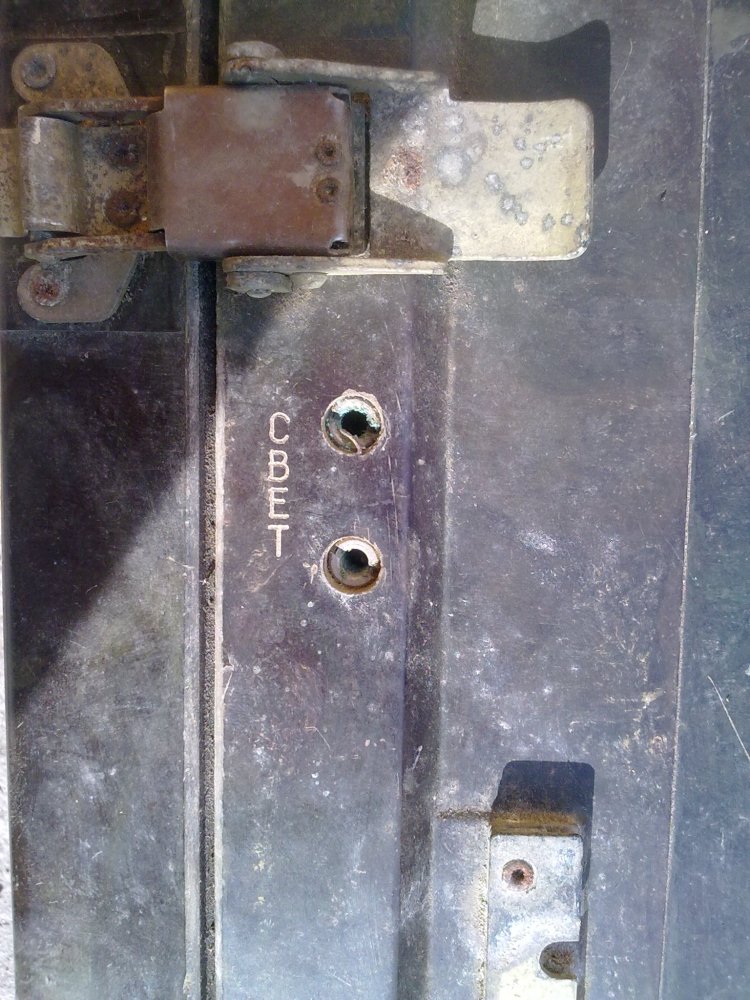

    И забыл указать - к ней нет Аккумулятора:
    :confused:
  7. Городовой
    Городовой General-leutnant
    18.317
    Как по мне, это не критично, ее можно за питать стационарно, от блока питания.
    burya та rezyxa подобається це.
  8. Mishmahen
    Mishmahen Schütze
    Данная радиостанция обычно стоит дороже чем такая же точно Р 105м. Т.к. диапазон частот у нее лежит ниже чем у Р 105м, от 21,5 до 28,5 МГц, и в этот диапазон попадают частоты СИ БИ диапазона (гражданский диапазон) 27 МГц, на котором можно общаться без лицензии.
    В выходные дни на этом диапазоне можно услышать много радиосвязей на частотах 27.205, 27.325, 27.475 МГц. Чувствительность на входе у Р 109м хорошая около 1.5 мкВ, поэтому при хорошей антенне можно услышать не только ближние но и очень дальние радиосвязи. На частоте 27.475 МГц из Таганрога было слышно даже итальянскую речь, правда это возможно при достаточной мощности принимаемого сигнала и хорошей проходимости сигнала которая зависит от времени суток и погодных условий . Правда связаться с итальянцами не получится, т.к. выходная мощность у р 109М и других радиостанций ей подобных 1Вт. Но если доукомплектовать её усилителем мощности УМ-3 то на выходе будет уже 60 Вт выходной мощности!!!.
    Питание радиостанции Р 109м двух полярное, в каждое из плеч подается напряжение 2.4В НЕ БОЛЬШЕ!!! в сумме получается 4.8 вольт. Если подать напряжение выше чем 2,6в в каждое из плеч и в сумме будет больше 5,2 вольта, то ЛАМПЫ ПЕРЕГОРЯТ МОМЕНТАЛЬНО!!!.
    В интернете можно найти много проверенных схем сетевого блока питания для этой радиостанции. Так же много и объявлений о продаже аккумуляторов номинальным напряжением 2.4в, без труда можно найти на сайтах радиолюбителей и родные аккумуляторы.
    Я свою Р 109м сначала, когда не было аккумуляторов, запитывал от 4-х обычных бытовых пальчиковых аккумуляторов напряжением 1,2в каждый. По две штуки на каждое плечо. Перед включением обязательно проверял напряжение в цепи аккумуляторов тестером и только потом включал радиостанцию. Т.к. сразу после зарядки аккумуляторов напряжение на них может быть чуть выше указанного.
    Цена зависит от состояния самого приемопередатчика (рабочий или нет, на месте ли пломбы) и от комплекта который прилагается к радиостанции. У нас цена за рабочую радиостанцию р 109М без всякого имущества (один только приемопередатчик) где то 1,5 тыс. руб и до 3 т.р, это уже с гарнитурой,антеннами и т.п.

    я такую мог купить за 400 грн.и на вид как новая!не прощу себе :rolleyes:

    250-300 гр...

    От блока питания дороже радиостанции.
    Мощность 1 Вт.
    Лопухов на ушах нет, колышков для "косого луча" нет, ремней нет, третьей антенны (куликовки) нет.
    Как для коллекции не годится ( у меня новые в ящиках валяются).
    Радиолюбителей заинтересует только конкретных маньяков-мазохистов. Акумы стоят денег, не просты в обслуживании.
    Бесценна!

    До ....300грн , в лучшем случае

    200-300грн.
