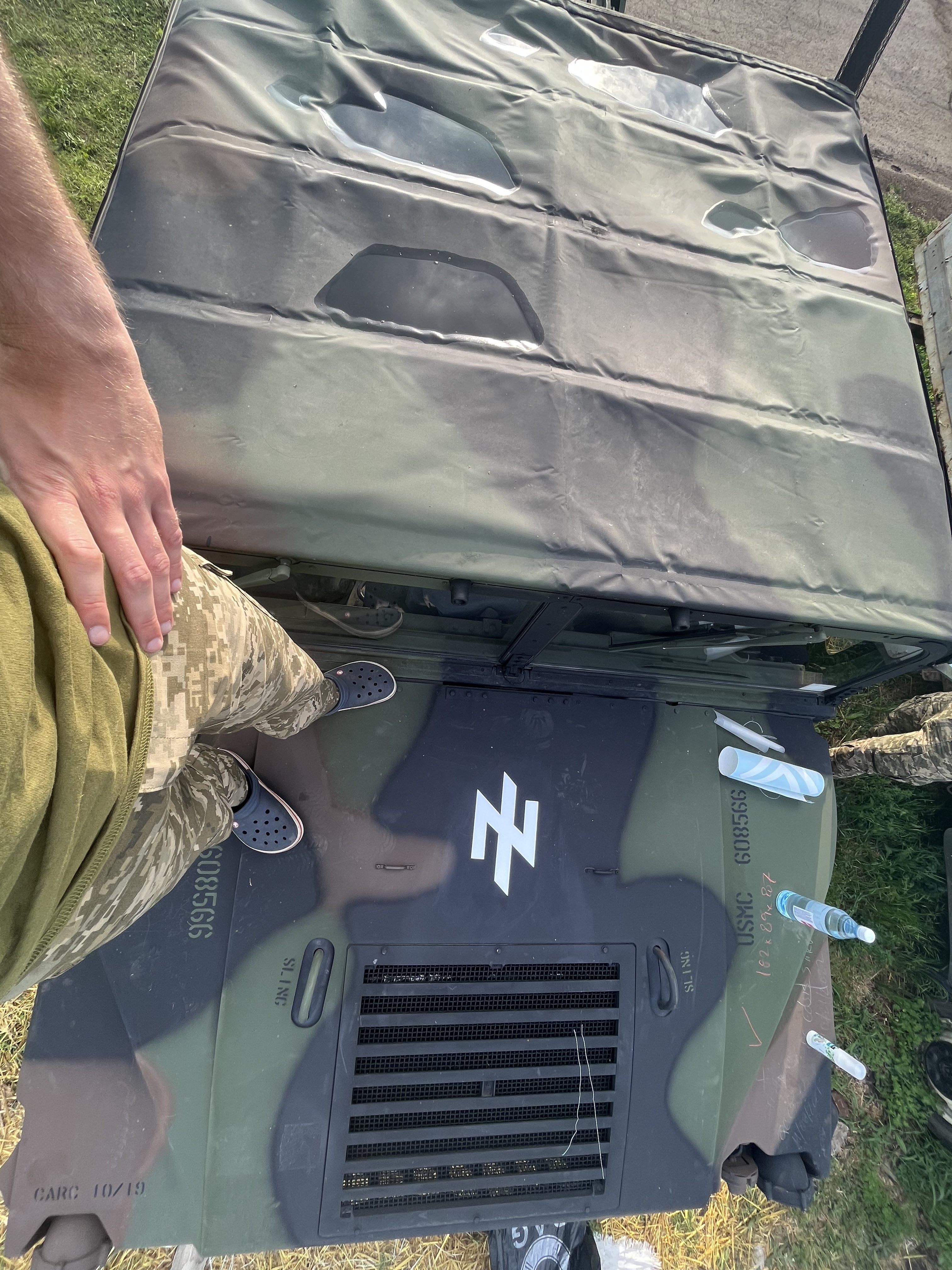

    Всім привіт, я водій Хамві.
    Вирішив зробити цю тему, тому що вважаю її більше ніж важливою, Хамерів у війську дуже багацько, а от досвідчених водіїв та ремонтників- дуже мало…
    Тому вважаю вкрай необхідним ділитись досвідом та думками.
    Додаю фото свого Хамві для уваги)

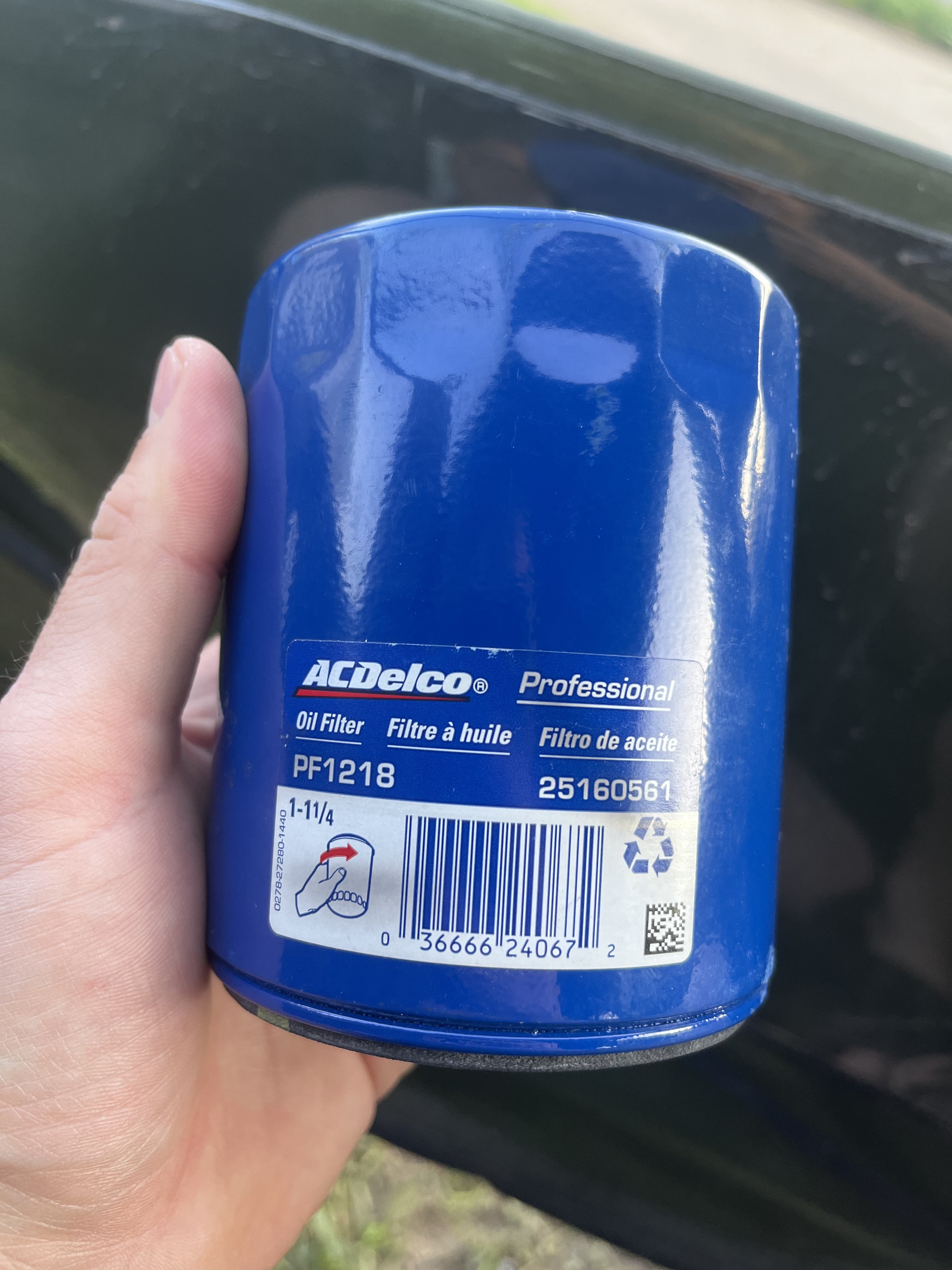

    Додаю фото артикулів масляних фільтрів.
    rogiok, Ph@ntom, Боб67 та 15 іншим подобається це.

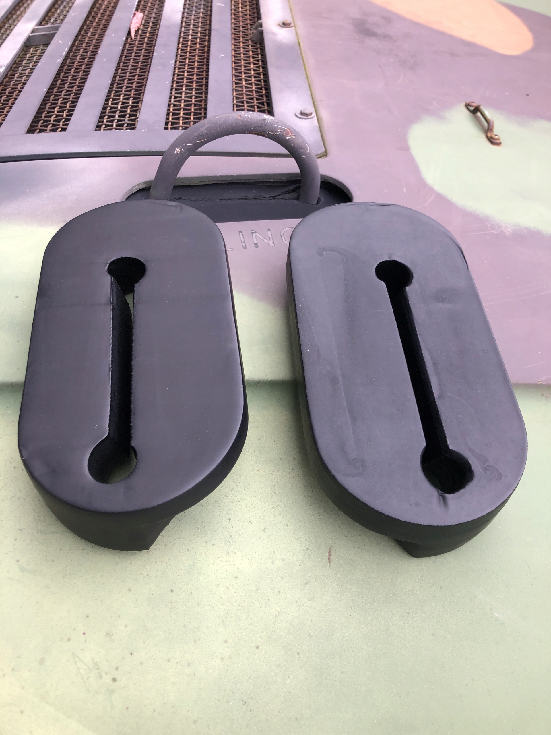

    Подушки капоту.
    З часом вони просідають-розбиваються, капот починає перетирати шланги антифрізу (великий-малий круг)
    В продажі знайшов, за дорого але є.
    https://zapchasti.lviv.ua/ua/product/12876976718/
    Аle_ks, LySS, Check.Ua та 6 іншим подобається це.

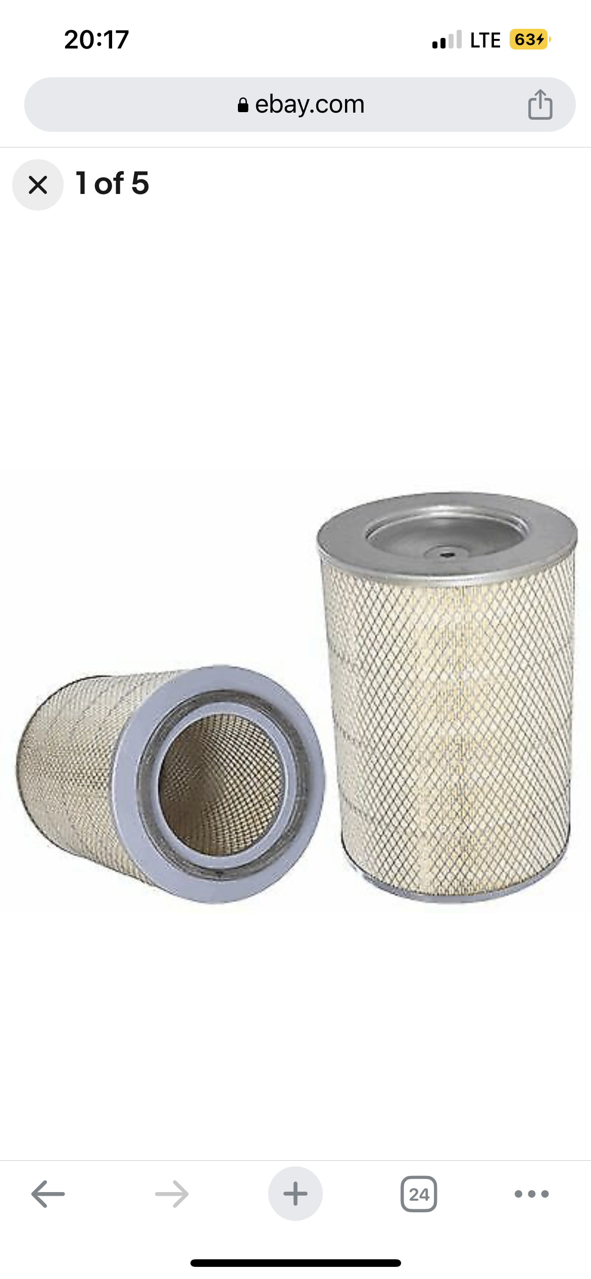

    Повітряний фільтр на моделі 92-06 р.в.
    WIX 42105 Та аналоги
    Ph@ntom, Check.Ua, AndrewDontknow та 4 іншим подобається це.

    :smile_8: 4000... берете стару шину , вирізали парочку вставок.Отвори при наявності 7.62 зробити непроблема.
    якщо лінь різани, ерзац варіант , буфер подушка радіатора.:beer:
    Spectrans, Ph@ntom, Topaz81 та 6 іншим подобається це.

    універсальна деталь від таврії, підвіска глушителя, такої потужної не бачив ніде, на вигляд точно як той буфер.
    Maks007, гринго80, Topaz81 та 8 іншим подобається це.

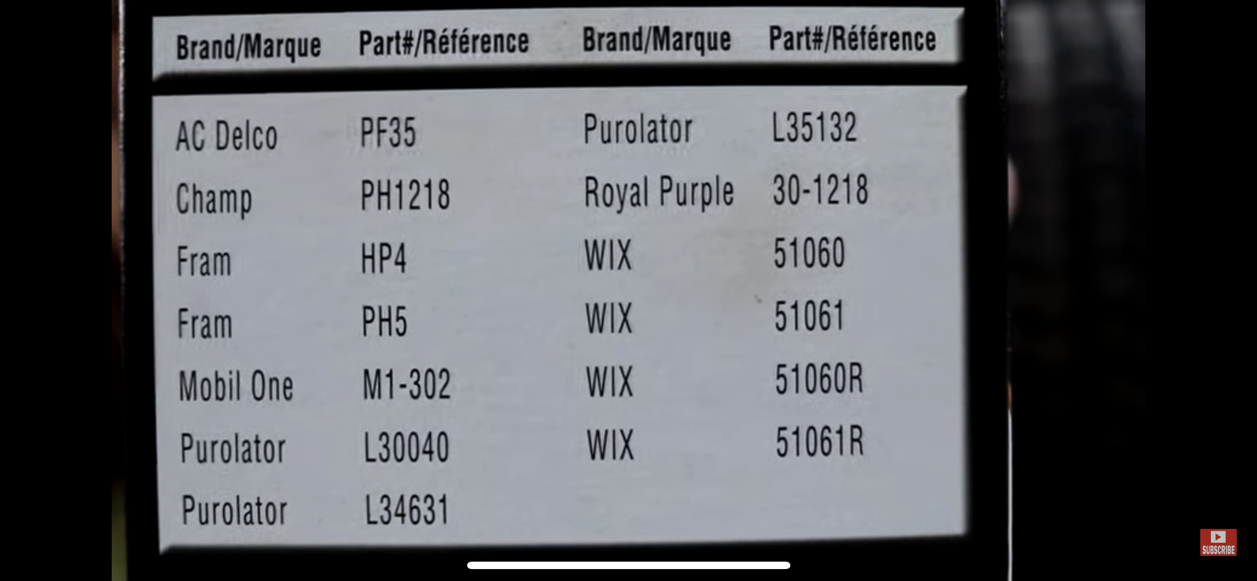

    Масляний фільтр.
    Ph@ntom та Бек подобається це.
