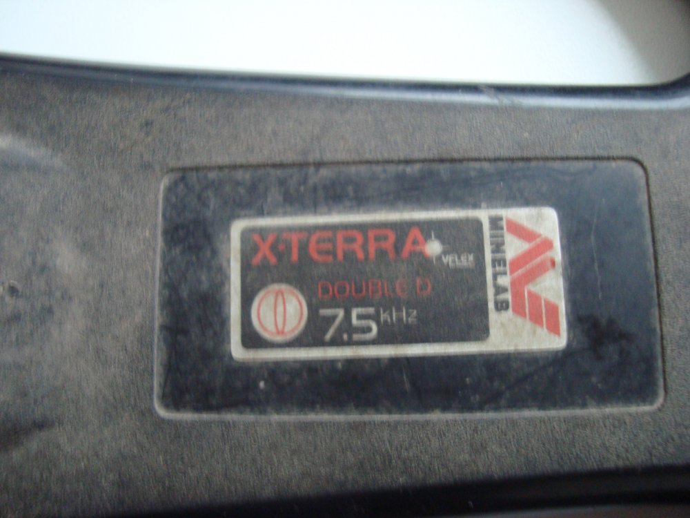

Вода в катушке Минелаб DD 7,5 как удалить?

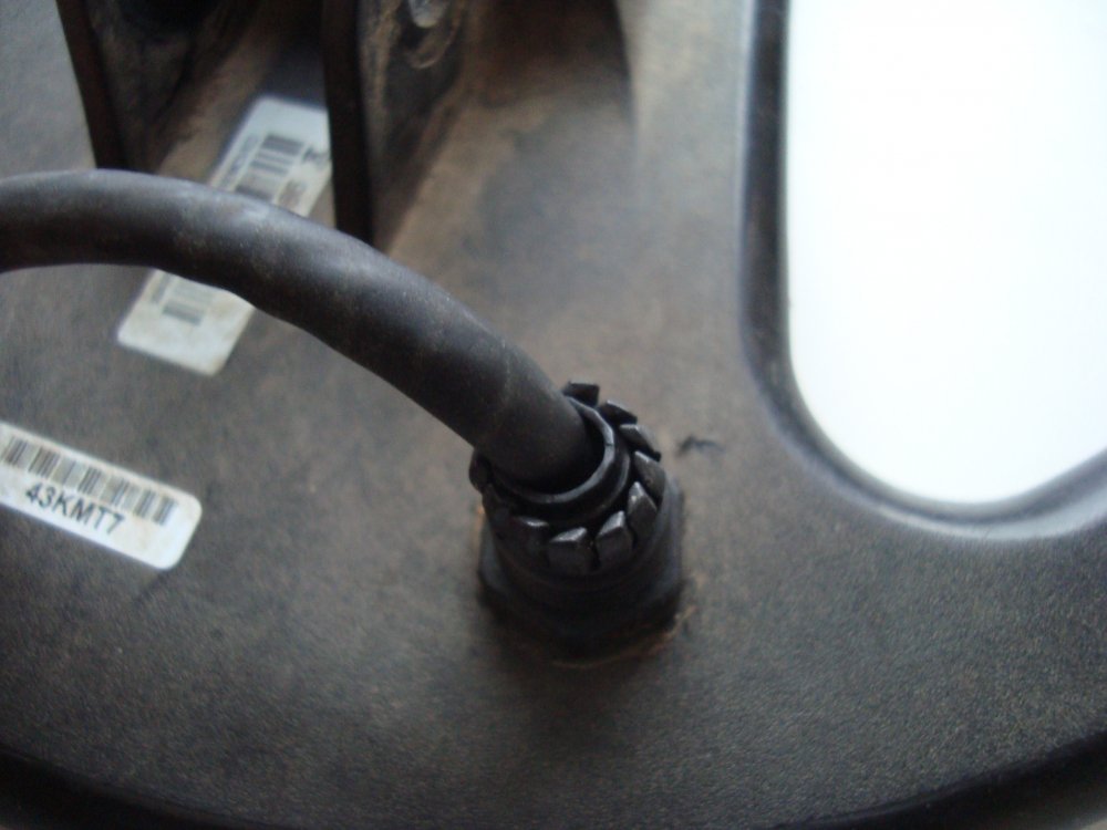

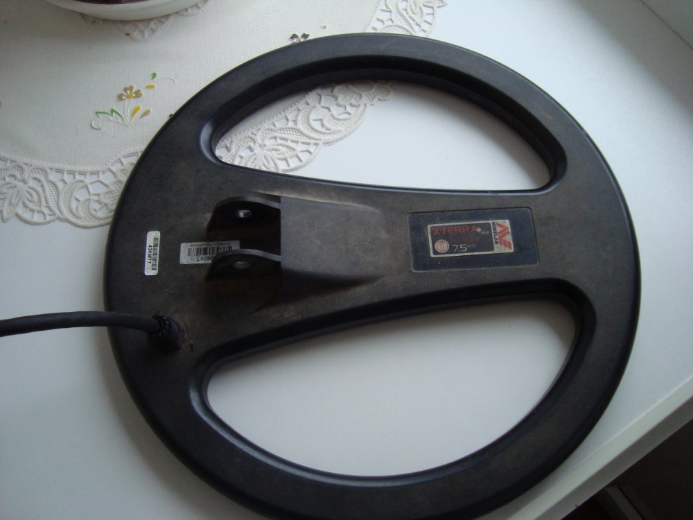

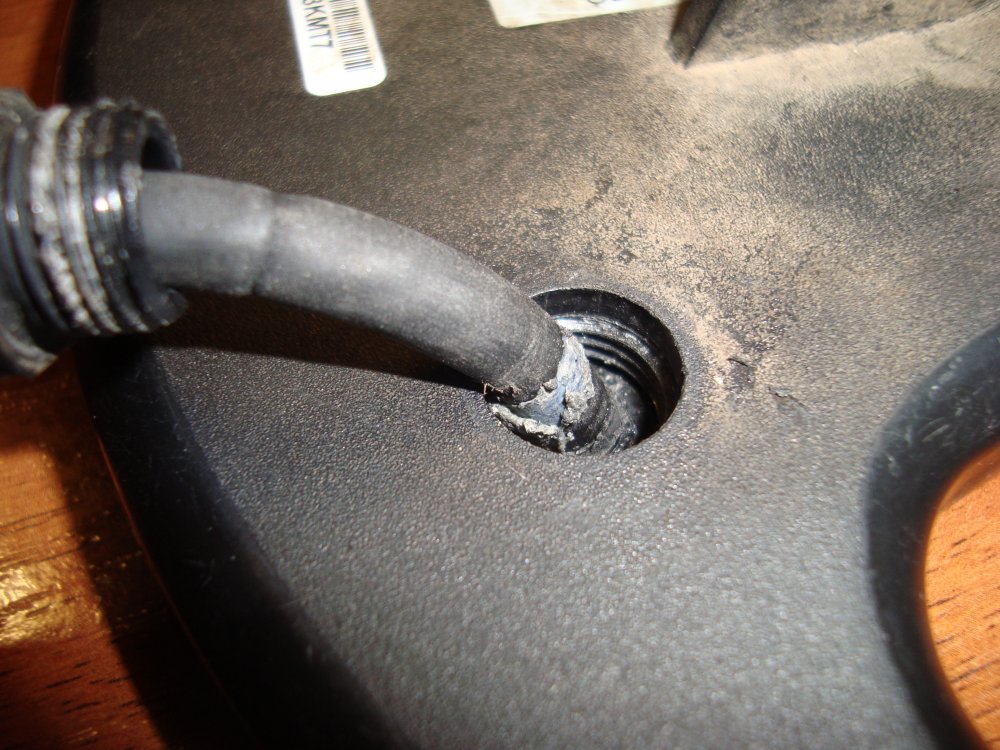

    Заглючил прибор, показывает сигнал 39 42 даже при поднятом приборе.Решил все просмотреть и просушить,при снятие катушки из подвода провода к катушке пошла вода капли.Начал болтать катушку булькает там что то.Как ее оттуда извлечь,понятно можно феном нагреть ,но надо влаге уходить куда то а там уплотнители стоят ,все раскрутил а вода еле просачивается.На фото виден уплотнитель он снимается или нет,там под ключ сделано но не откручивается.Помогите кто сталкивался с этим.

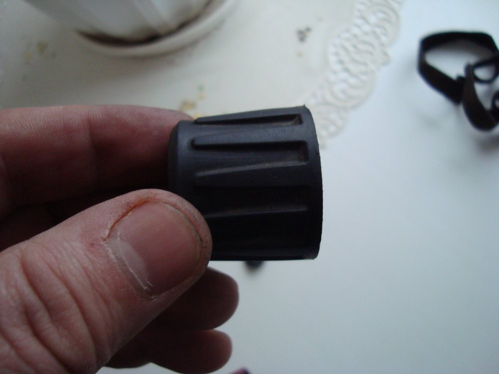

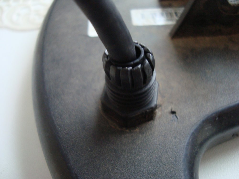

    Насчет фена я уже отмел эту мысль,кое как открутил уплотнитель с катушки, он был на клей посажен но не герметично, поперли пузырьки из под резьбы а потом с силой и чей то матерью открутил уплотнитель-теперь ищу место сушки на батареи.Всю катушку просмотрел с увеличительным стеклом ,трещин не нашел -значит только под уплотнитель могло попасть.Катуха два года у меня и часто в воде бывала.

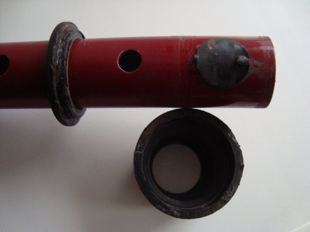

    Еще вопрос у меня, на штанге уплотнители не держат ,есть какие способы ремонта или в морг.
  6. свой уплотнитель изготовить

    Это качество Минелаба, их катушки НЕЛЬЗЯ!!! мочить! они текут!
    Если хотите мочить катушку, покупайте НЕЛ.

    Как вариант, срезать резинку на входе в катушку, главное кабель не повредить.
    Через отверстие вода быстро выпарится.
    Потом отверстие залить клеем.

    Так называемую резинку я уже открутил, она была на резьбе,туда вроде и прошла вода.Сейчас через отверстие даже вижу саму катушку ,она чем то залита но в корпусе с усилием двигается.А вот вода выходить не хочет,катушка плотно сидит в корпусе.Фото позже сделаю -может кому пригодиться.

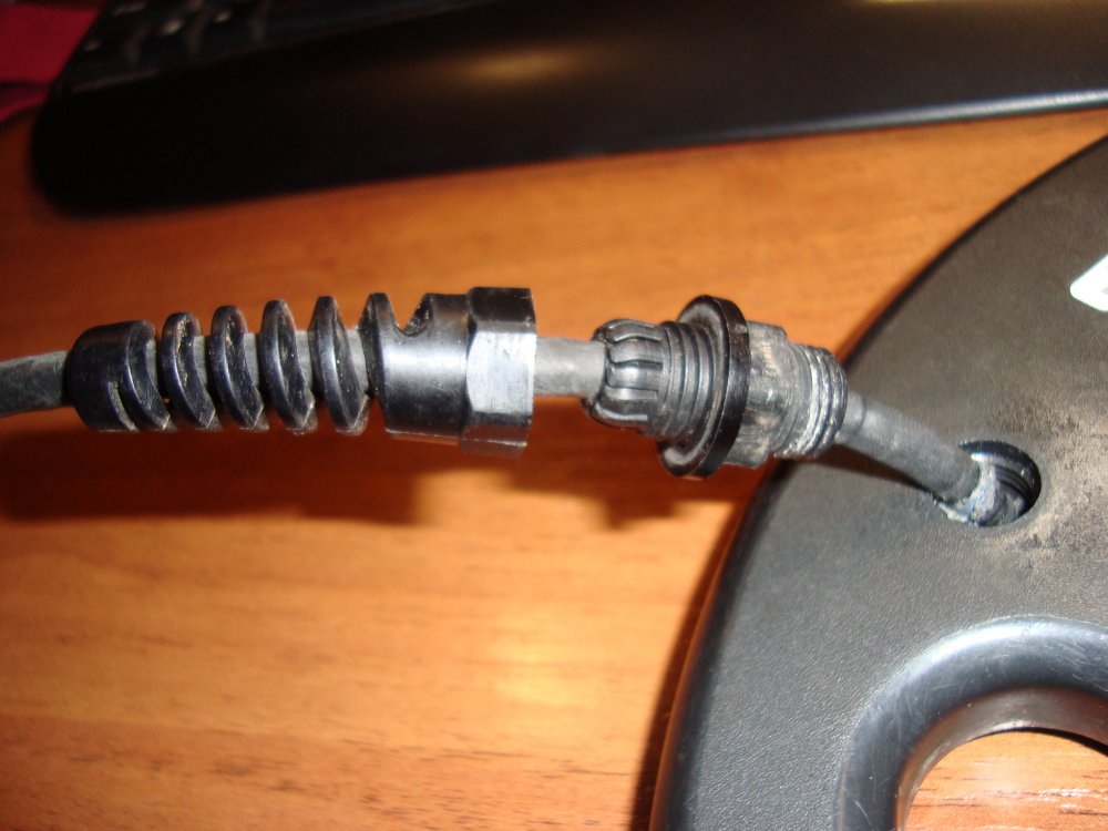

  19. oster20
    oster20 Obergefreiter
    Beiträge:
    56

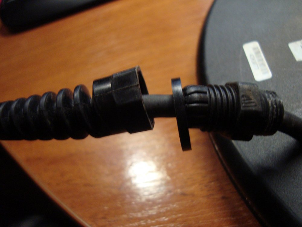

    Вот так откручивается уплотнитель катушки.
