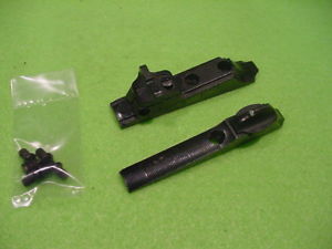

    Доброго! Парни, короче, тема такая. Есть карабин, изначально изготовленный под оптику, есть только двухточечная база Вивера под кольца на ствольной коробке.
    [​IMG][​IMG]
    Да, есть под него и оптика и коллиматор, но хочется иногда "классики" - механических прицельных приспособлений в виде целика (желательно регулируемого) и мушки. Есть ли какие-то технологические решения для установки оных на такую винтовку? Или какие-то приблуды, х/з, типа надульника с мушкой и целика на вивер-пикатинни? Звонил двум-трем типа оружейным мастерам у нас в городе, не говорят ничего определенного, общие рассуждения... Если кто-то может что-то подсказать буду признателен.

    ну можно от помпы какой притулить.
    например вот так:

    Под помпу да, а под винтовку не видел таких приблуд... (у помпы ствол толще)

    Родньіе прицельньіе от Рем 700 ADL/BDL, 45$ на Ебее например. Правда надо немного посверлить, но если жалко - можно просто вклеить.
