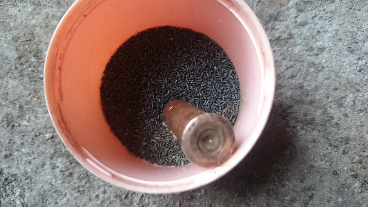

    Приветствую всех.
    Кто такое встречал? Я в недоумении...
    Винтовка коп, была с закрытым затвором и с патроном 1938 года в патроннике, после изьятия патрона обнаружил странную картину, - патрон со стреляным капсюлем но половина пули осталась в гильзе. Ствол ровный , с нитками на 4, никаких следов, царапин и другого не обнаружил. Патронник что новый, -проверил новым расходником, шикарно сидит и выходит. Мучит вопрос... Половина пули может вылететь? Или что это такое?

    Может внутри патрона чего есть?

    Не може половина кулі вилетіти.
    Можливо її просто розїло солями які мають вплив на кольорові метали. Гільза латунь червона чи жовта?

    Той патрон могли засунути у ствол вже у такому вигляді як він є

    Гільза жовта, але так не роз'їдає метал, прям таки рівний розлом без корозії, всередині олово чи свинець теж як відломаний... Можливо я не розумію до кінця хімічні процеси...Всередині патрон як тяжкуватий для піску...Треба розібрати)

    Можливо ви праві, достовірної інформації що до бойових дій немає. Поруч були теж мосінки але таке бачу вперше...Розберу патрон можливо там є розгадка)

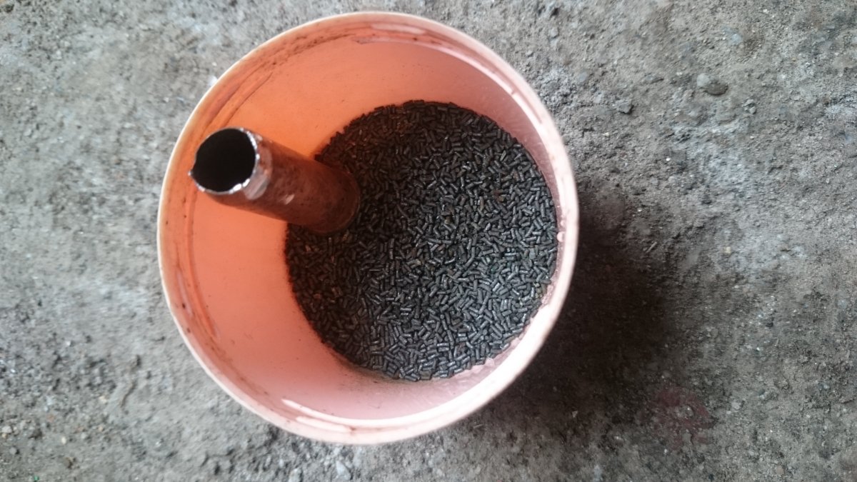

    Приветствую всех, разобрал патрон,- внутри порох ВТ и всё, скорее всего что капсюль не сработал, или порох не воспламенился так как ближе к пуле был испорчен. Солдат не смог выстрелить и возможно из-за этого погиб...

    Доброго дня! Куля не розірвана,на світлинах чітко видно завернуті краї оболонки всередину,що говорить про механічний вплив із зовні. На першій світлині видно,що слід від бійка має дві вмятини,на12 годину і на дев'яту, . Ексцетричність вм'ятини про не якісну підгонку личини та упорів ресіверса. З повагою.

    Явно дітвора рук приклала. Якби кулю розірвало з невідомих причин під час пострілу то порох був би?
    Через це і осічка. Запхали ручками патрон який валявся там же. З сирим капсулем і битою кулею. По кулі ніби осколок пройшовся.
