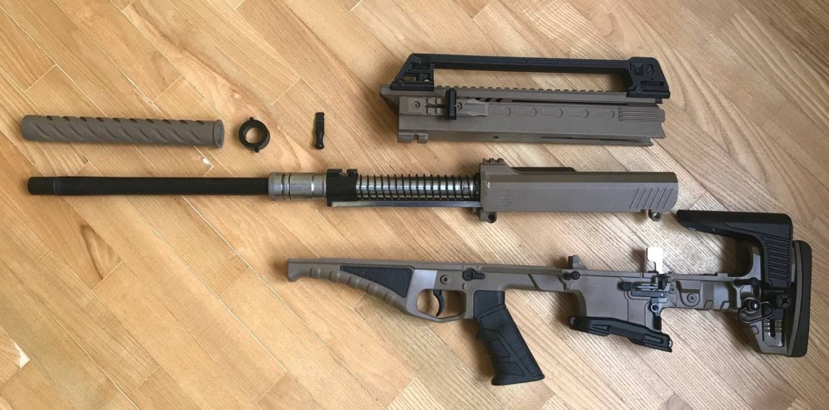

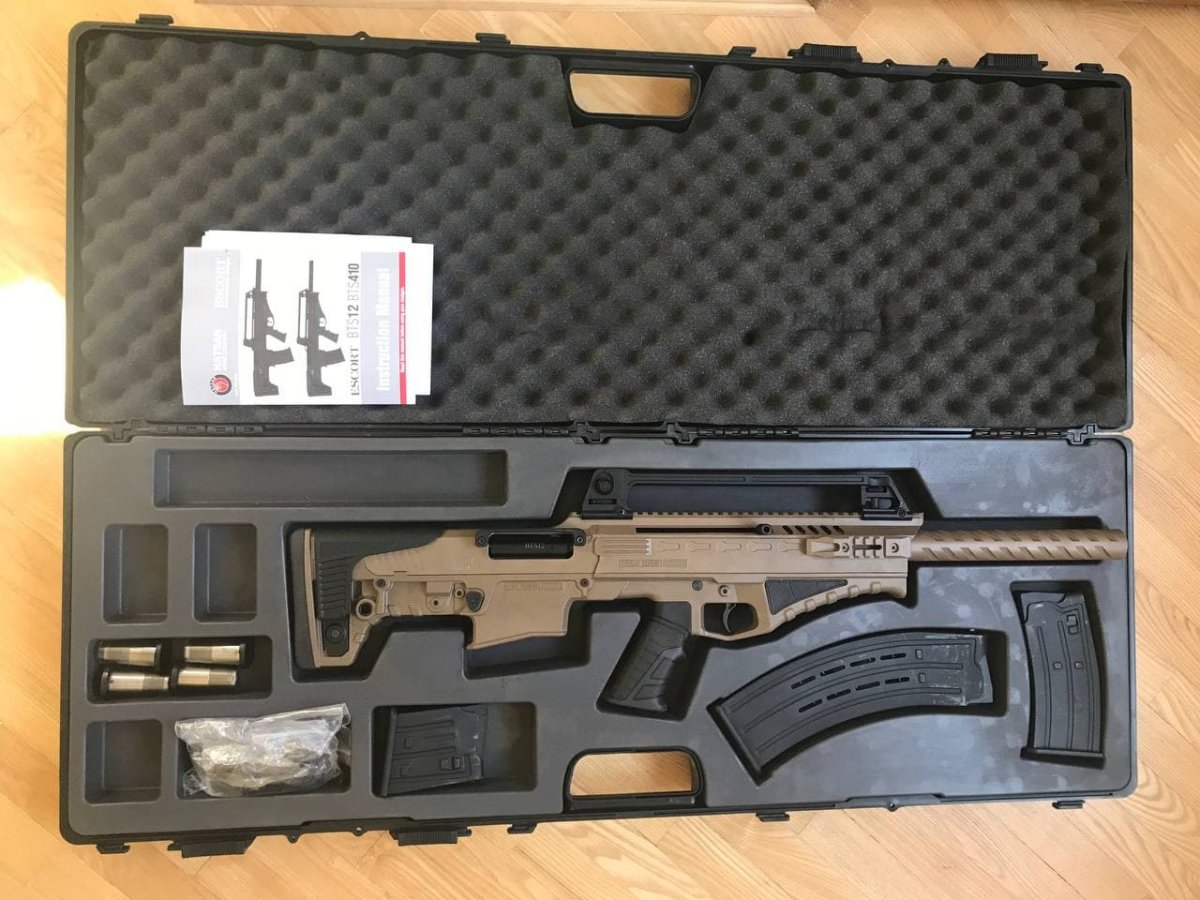

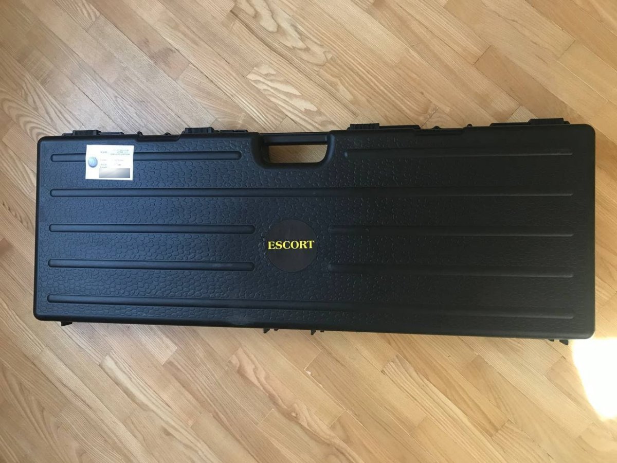

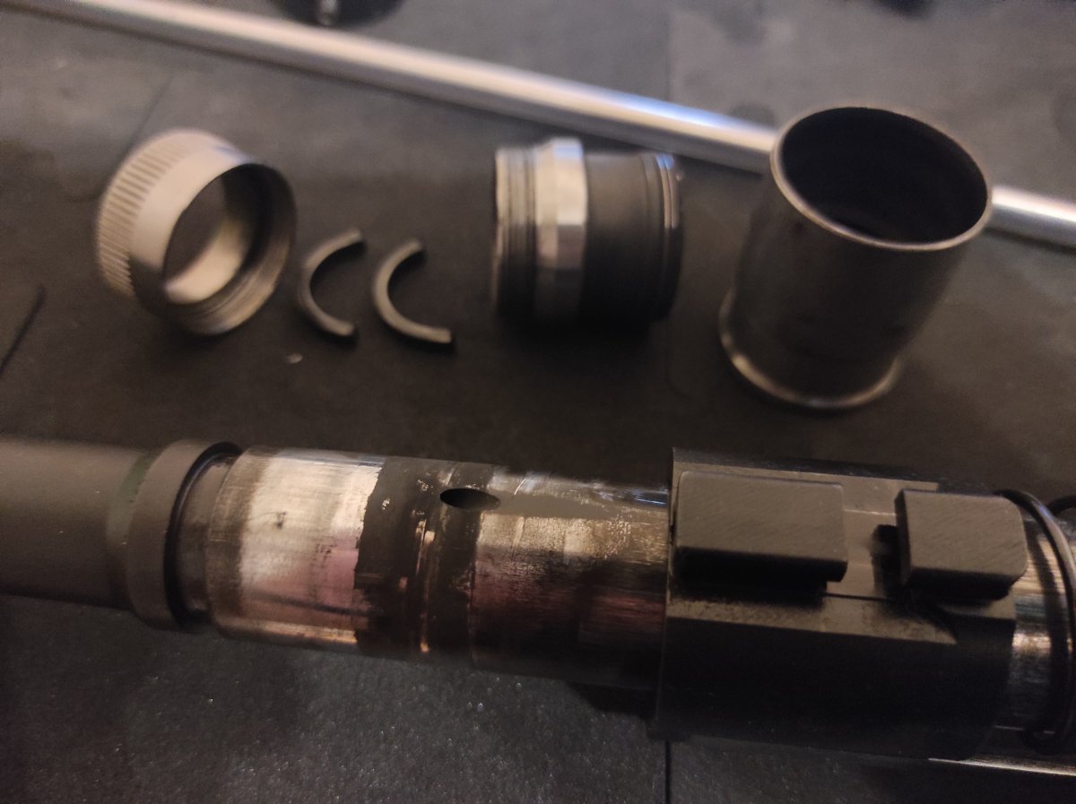

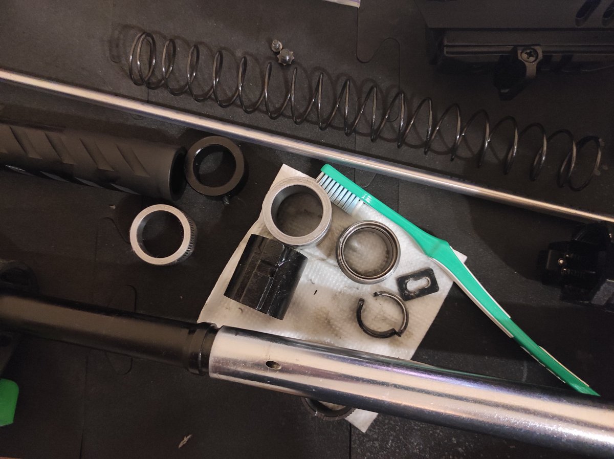

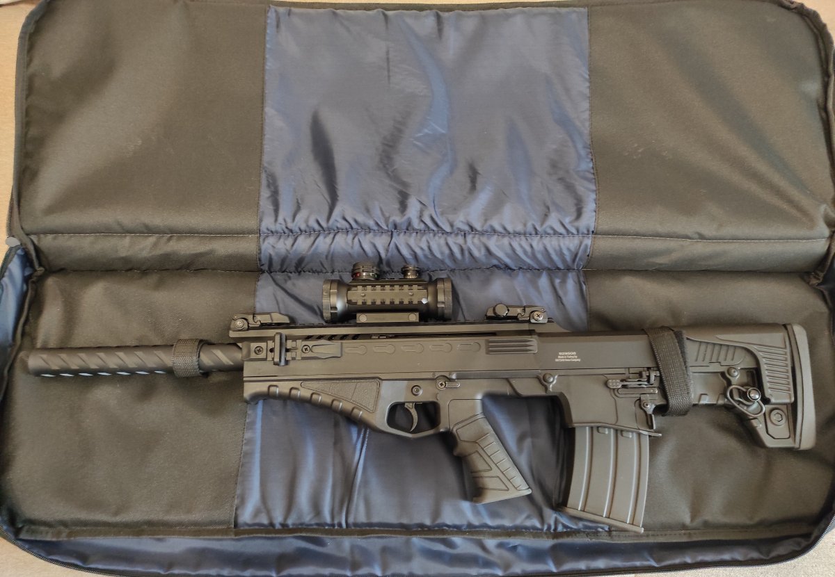

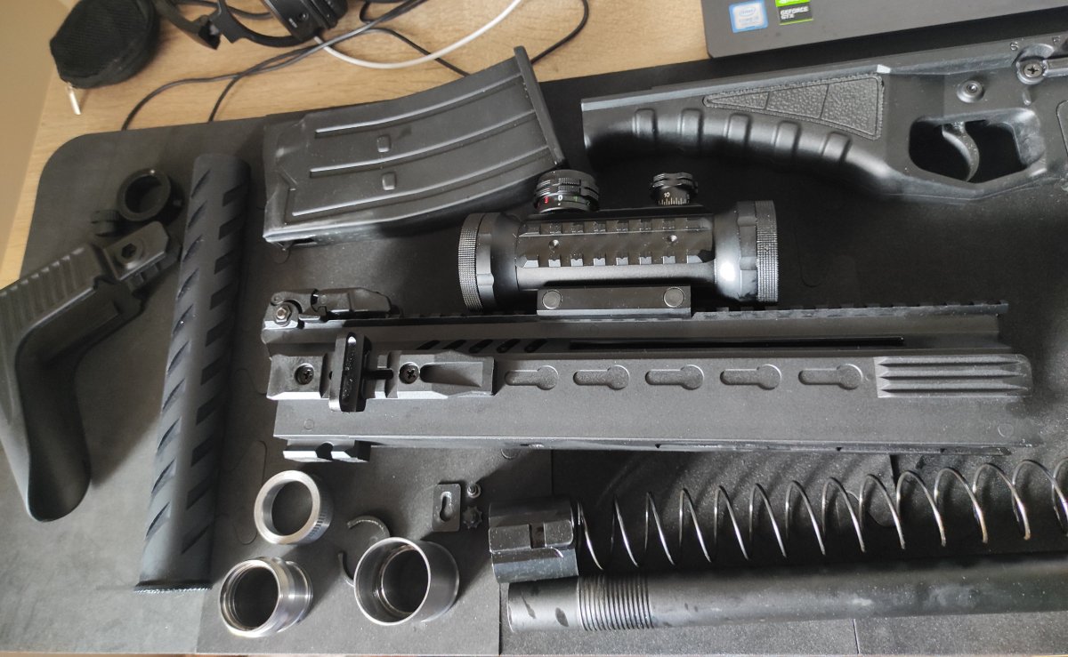

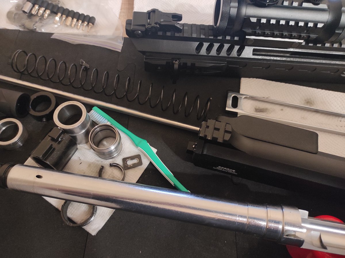

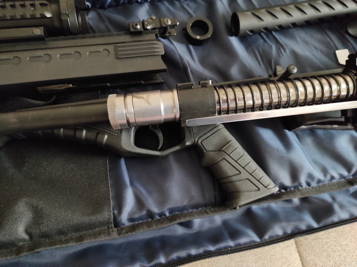

    Забрав свого нового друга. Після покупки розібрав, продивився внутрянку та позмащував деталі мастилом BoreTech.
    Після стрільби напишу як все пройшло.
    Перші враження після покупки - комфортна, ергономічна рушниця, в руках "сидить" добре. Комплект постачання можна побачити на фото, все знаходиться в переносному кейсі. Розібравши можна побачити детально як все зроблено. Закріплено було надійно, нагару не було, з заводу рушниця була змазана. Магазини споряджалися без проблем по 2, 5 та 10 набоїв. Складні прицільні поки що не встановлював. В основному всі запчастини зроблені зі сплаву, пластику.

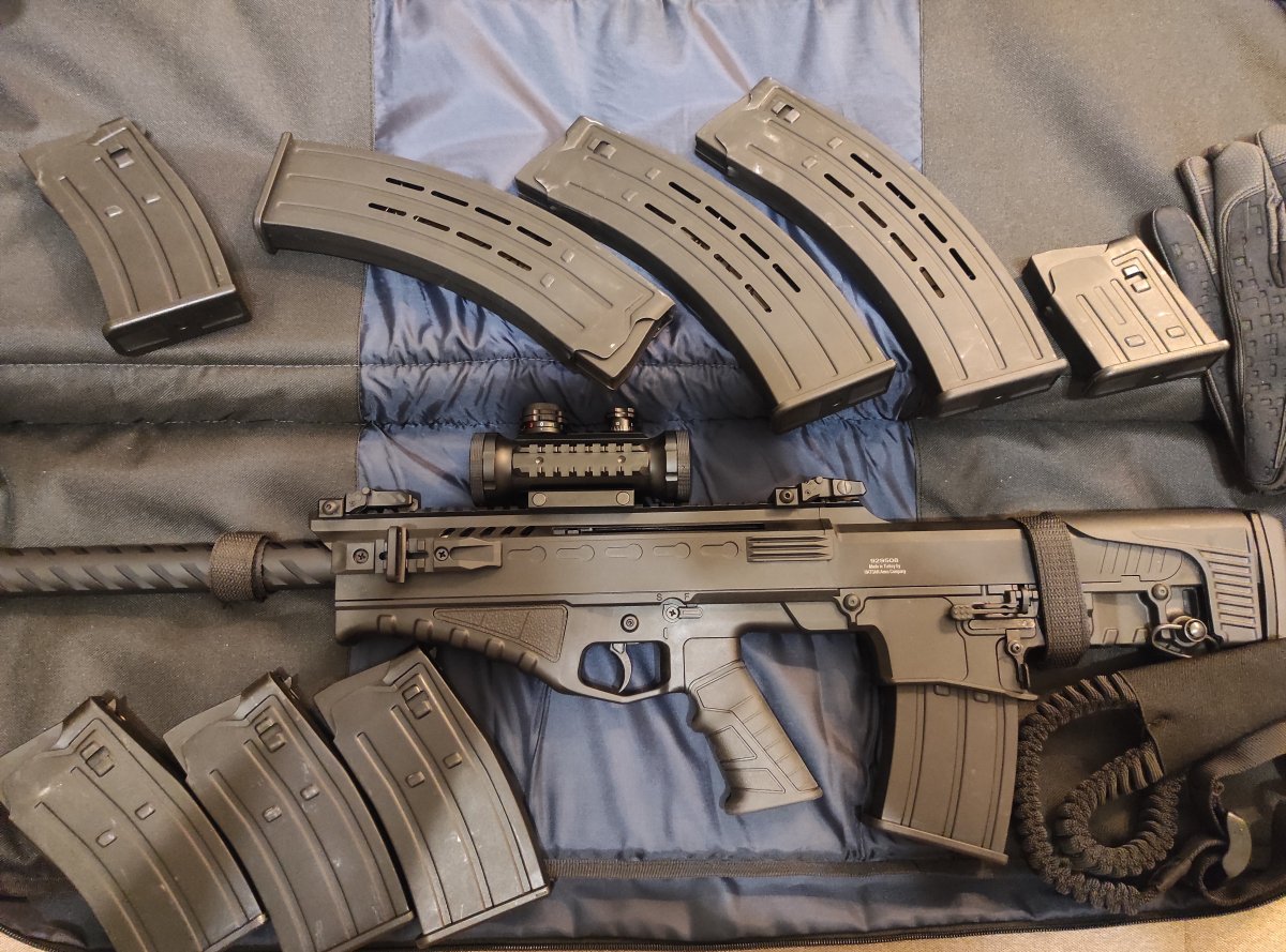

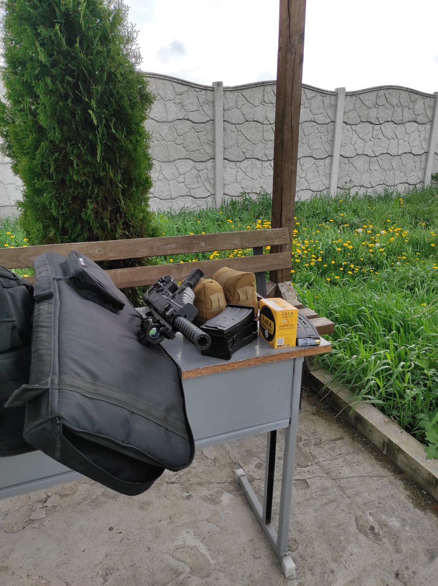

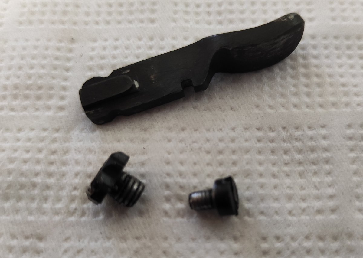

    Відстрілявся від душі з Hatsan BTS12, чудова машинка. Настріл десь 270, 150 кульових Zala I.P.S.C. Line, SAGA картечь та шріт. Жодних проблем, віддача значно мягша ніж на Hatsan Escort МР (перший ствол).
    Єдине що було що з затворної затримки не завжди само нормально знімалось та досилало патрон, але грішу на те що не розбите ще все та поки відстрілювався то 3 рази був дощ та один раз мілкий град, може якось вплинуло... Найбільш комфортні для роботи магазини на 5 патронів, вони ідеально мені підійшли, 10ки вже таке, трохи незграбне [​IMG] Але з встановленим можна нормально працювати. В цілому з коробки не стріляв, перебрав після покупки, поставив замість ручки механіку Leapers та коліматор BSA STSRGBD30, такий самий поставив на Hatsan Escort МР, з ним син десь до 200 настріл зробив так само куля/картечь/шріт. Я десь 15 патронів різних з МР відстріляв для порівняння з BTS, віддача на BTS м'ягша. Кучність сподобалась.

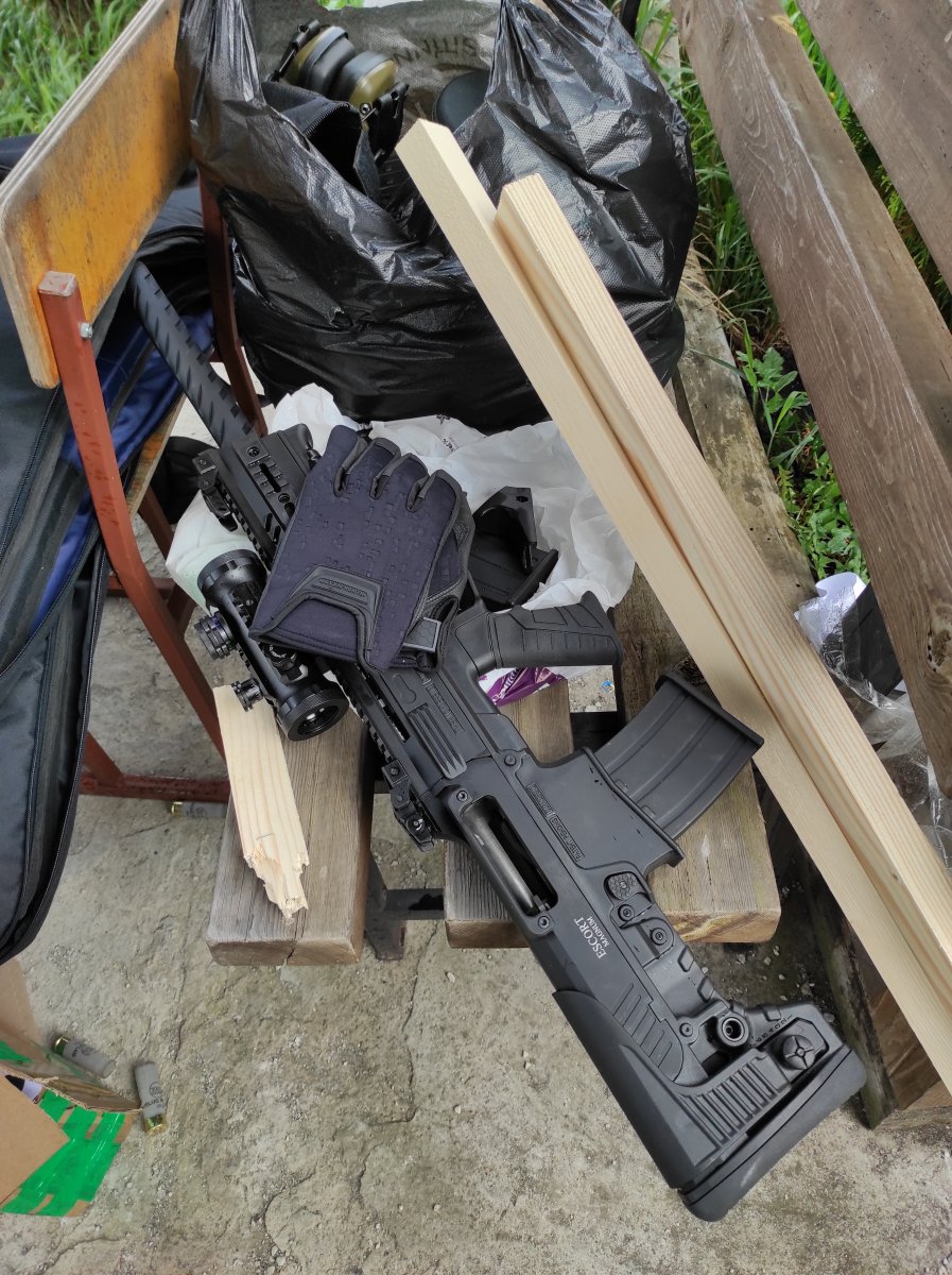

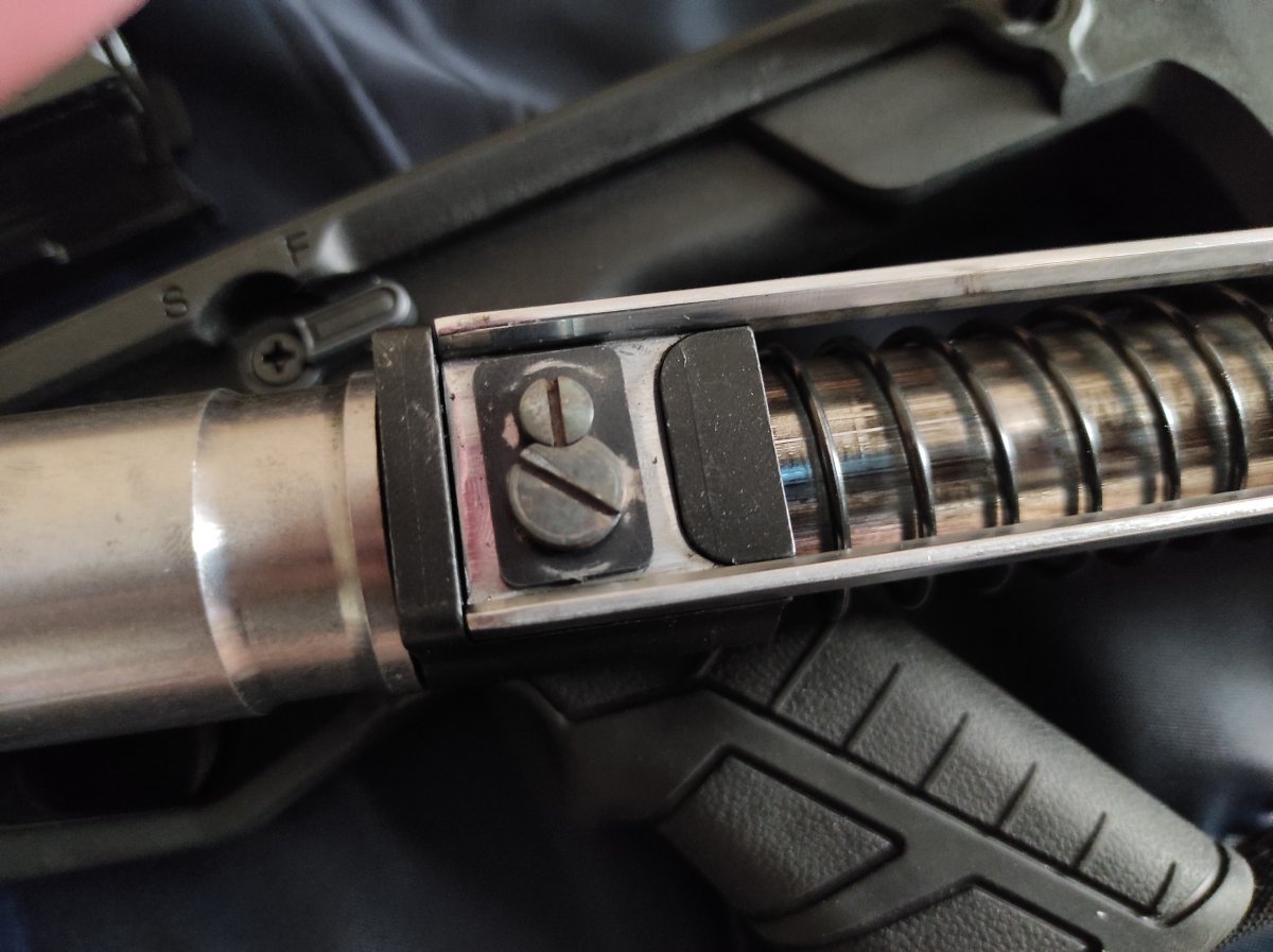

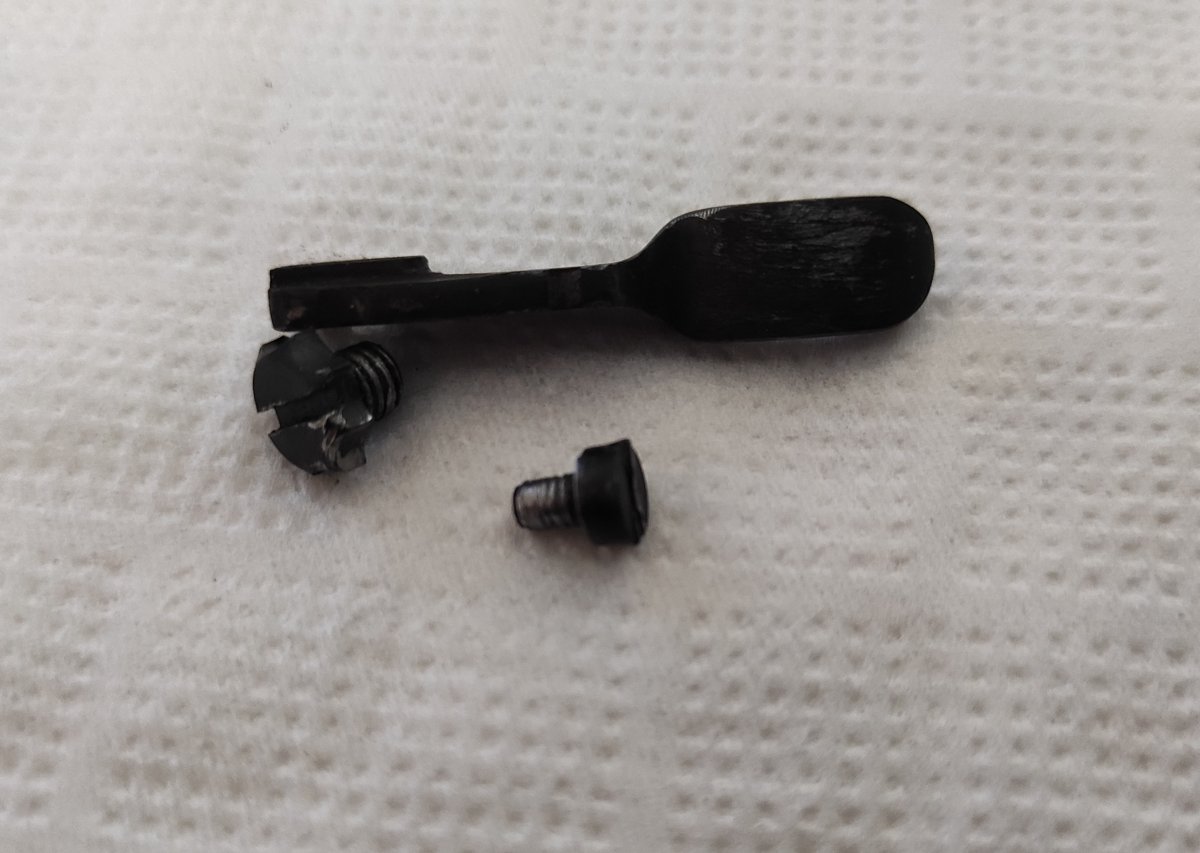

    Після других пострєлух десь після третьої пачки пострілів 80 почались утикання, десь про...тіряласа ручка взводу, вона там періодично вилітає та заклинило УСМ... розібрав - два болта які кріплять направляючі затворної групи до упору газблоку злизало та впали в УСМ, там різьба ніяка... Це теоретично могло давати перекоси та утикання, не знаю, полагодять - спробую ще :)
    Зараз в сервісі, обіцяють віддати за 3 дні (зараз вихідні, в понеділок починять, сказали орієнтовно забрати у вівторок). Ручку взводу спробую дістати через сервісний центр Ібісу, покищо виточать заміну.
    Порада - уважно за нею дивитись :) Моя десь поділась під час вправ в траві і там знайти без потужного магніту взагалі без шансів, хіба випадково, але не повезло з випадком.
    В цілому апаратом задоволений, чоки не пробував, мене влаштовує кучність з циліндром, може звичка після MPшки де нема змінних чоків, спортингом чи охотою займатись планів не маю, тому не цікаво.

    Я не зовсіч зрозумів, це Ви все про один зразок зброї?:)
    Бо спочатку було:
    А потім виявляється:
    Якось "чудова" та "жодних проблем" погано узгоджується з тим, що зброя повністю вийшла з ладу вже "після других пострєлух.";)

    Причём ладно бы там болтик раскрутился на коленке докрутил и дальше пошёл, а так что только сервис.
    Плюс с коробки ствол был пересобран. Что было бы если начать палить без пересборки?

    це зібрані враження послідовно після перших та других пострєлух :)
    насправді я не можу сказати що сталося з тими болтами насправді, міг я сам перетягнути після чистки, тому...
    мені не зрозумілий конструктив там, але це теж особливості
    навіть якщо це 100% вина виробника - там власне ремонту на 15 хвилин нормальному слюсарю тому не бачу в цьому проблеми яка б сильно мене бентежила...
    хочете безпроблемне залізо - я такого не знаю :) навіть з бенелі бувають складності та і з беретою стикався
    в цілому залізяка годна, підшаманять
    єдина серйозна проблема - ручка взоду, вона там жити не буде, конструктивно не може там жити без проблем в цьому вигляді, тому мабуть буде тюнінгова з часом або дивіться за своєю уважно

    Аппарат интересен своей необычностью. Но ручка действительно все портит. Пока решил ее вынимать после взвода перед стрельбой. Ещё можно повесить цепочку, чтобы далеко не улетала. Но по хорошему её там нужно прикрутить намертво.
    це навряд, вона при розборці повинна зніматись :)
    Там взагалі два рази тупанули - з цією ручкою єпічно і з болтами що вилітіли в мене - мегаепічно
    Що одне що інше вирішується просто та дешево, можливо в нових генераціях це врахують
    А покищо так, це досить цікавий апарат, я задоволений тим що в мене така іграшка є а ці хвороби підшаманимо :)))

    Забрав з сервісу, все норм... були злизані самі гвинти, їх замінили, підкалили та власне найближче вікно без дощів буде використане для тест-драйву
    підточили чиюсь ручку взводу, поки не приїдуть в Ібіс рідні - буду з цією розважатись, обіцяють протягом кілької тижнів

    У ибиса есть тяга парить оружие с настрелом под видом нового. Может проблема возникла из-за этого.

    ні, я розбирав и чистив перед першою стрільбою, воно було чисте та все було затягнуто нормально, це або сирі болти злизало за разунок незрозумілого конструктивного рішення або я перетягнув коли збирав, але перші пострєлухи воно пережило нормально, там ніяких проблем не було хоча настріл був за 250 пострілів кулею та додатково різними типами патронів включаючи магнуми та супермангум
    яхз що там сталося, сподіваюсь більше не злиже
