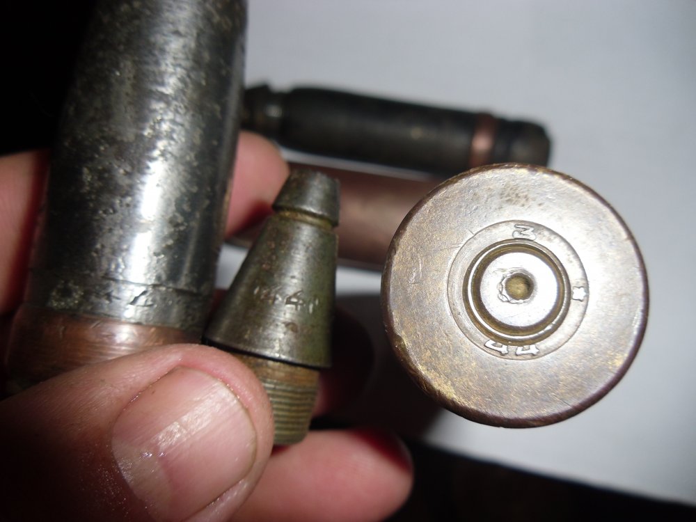

    добрый вечер!попался интересный выстрел с вя 24,начинка была песок,нос без ударника,просто точенный,пустотелый.клейма донца-на фото.
    практический выстрел?

    а чё тут думать, просто как барабан.
    если в гильзе пороха не было, то учебный, а если был - то практический.

    порох был,просто интересно,насколько часто встречаются практические выстрелы.

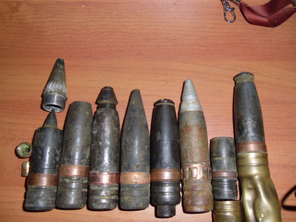

    Не совсем согласен. В настреле на полигонах встречаются и без пороха. Имитатор задержки. Смысл в том, что летчик должен уметь устранить задержку при стрельбе. Именно поэтому в ленту с практическими или боевыми вставляются такие макеты, в основном просто без пороха.Я нередко такие встречал, 12,7-20-23 мм. Были и ШВАК 12,7 34 года.

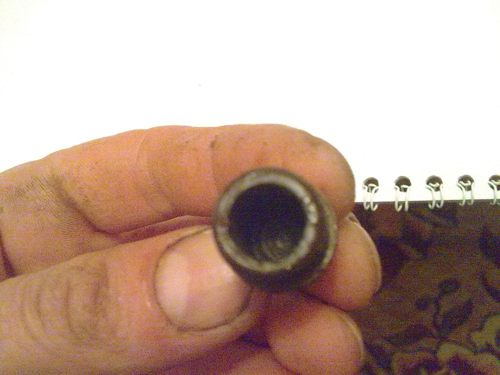

    Было бы интересно покислотить втулку "взрывателя" - на предмет клейм. "ХОЛ", "ОХ" или что-то другое там стоит, и стоит ли вообще.

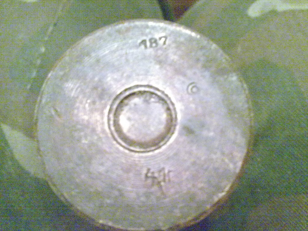

    на носу клейм нету,около пояска клеймо С и 20.

    На носу клейм не было и не могло быть. Это не охолощенный взрывак, а точеная балвтулка.

    Когда как. Мне попадались и просто стального цвета, и оксидированные. Но видел и с головой полностью окрашенной белой краской. Применялись для стрельбы по конусам и наземным щитам, так как неразумно тратить боевые, даже бронебои. Вот здесь немного ранних 23 мм, почти все-практики, без вв.

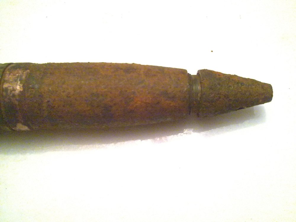

    Большой спец :))) Открутить в лесу носы, резьбу которых повело после уничтожения, он сможет даже зубами :) Никакие плоскогубцы не помогают, газовый ключ не всегда берет. Домой, разумеется, с начинкой тащить глупо. Если резьба идет нормально, то ничего не портится. На фото НС-23 раннего выпуска (44 год)

    на моих без проточек и клейм

    Отсутствие проточки под мембрану на взрывателе чаще всего и указывает на балвтулку. Если на практик ставили отбракованный взрыватель, совсем без начинки или детона, то клеймили "хол" или "ох" Но такие чаще попадаются по 43 году и позднее. На ранних таких надписей не встречал.
