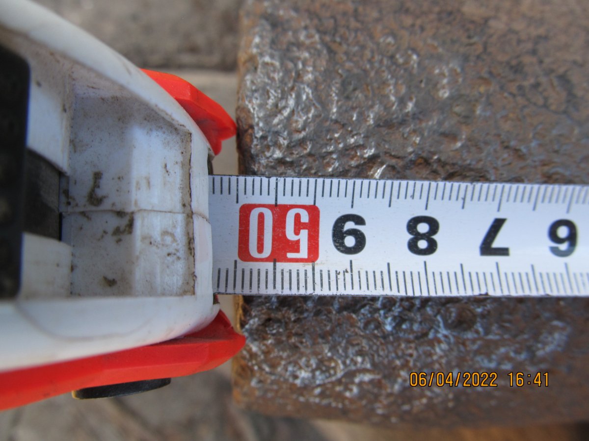

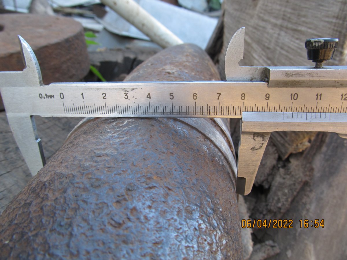

    Вітаю камрадів, прошу Вашої допомоги по визначенню цього снаряда. Довжина 50,5 см, в трьох місцях заміряв штангеном - по фото видно - 98 мм. Можливо був 100 мм. Ширина поясків - 15 мм, між поясками - 10 мм. В головній частині нічого не вкручено, просто - гостроноса частина, в жопній частині також не видно місць стику. Сфотав для наглядності крупним планом. Фотки збільшуються. А в донній частині - 4 отвори, але також не видно щоб щось було вкручено, місця стику нема. Що він таке? Практичний?
    Дякую за обговорення і визначення. :beer:

    Не, не. Не торопитесь.
    Такой уже проскакивает третий раз тут на форуме.
    Помнится долго обсуждали и сошлись на чехе 100 мм с донником.

    А клейма есть на поясках? Потрите аккуратно, может проявятся.

    Почистив пояски - нічого нема...:confused: Так, а чому не видно місць стиків? Може, запояскову частину і жопу наждачкою пройти до голого металу?

    Дно там вкручено. Нужно чистить.

    ...дык, там вроде как и взрыватель виднеется...

    ...так, там навіть видно щілину по діаметру :
    ...конструктивно - нагадує бетонобійний...

    То реально взрыватель. Чехи снаряжали свои ОФ донными взрывателями.
    Вспомните недавно поднятый вами 148 мм чех.

    Вітаю, почистив йому жопу. Таки, так - дві вгвинтні пробки. Макет зробити не реально, прийдеться закопати, або втопити десь подалі. А так хотілось макет...:smile_5:
