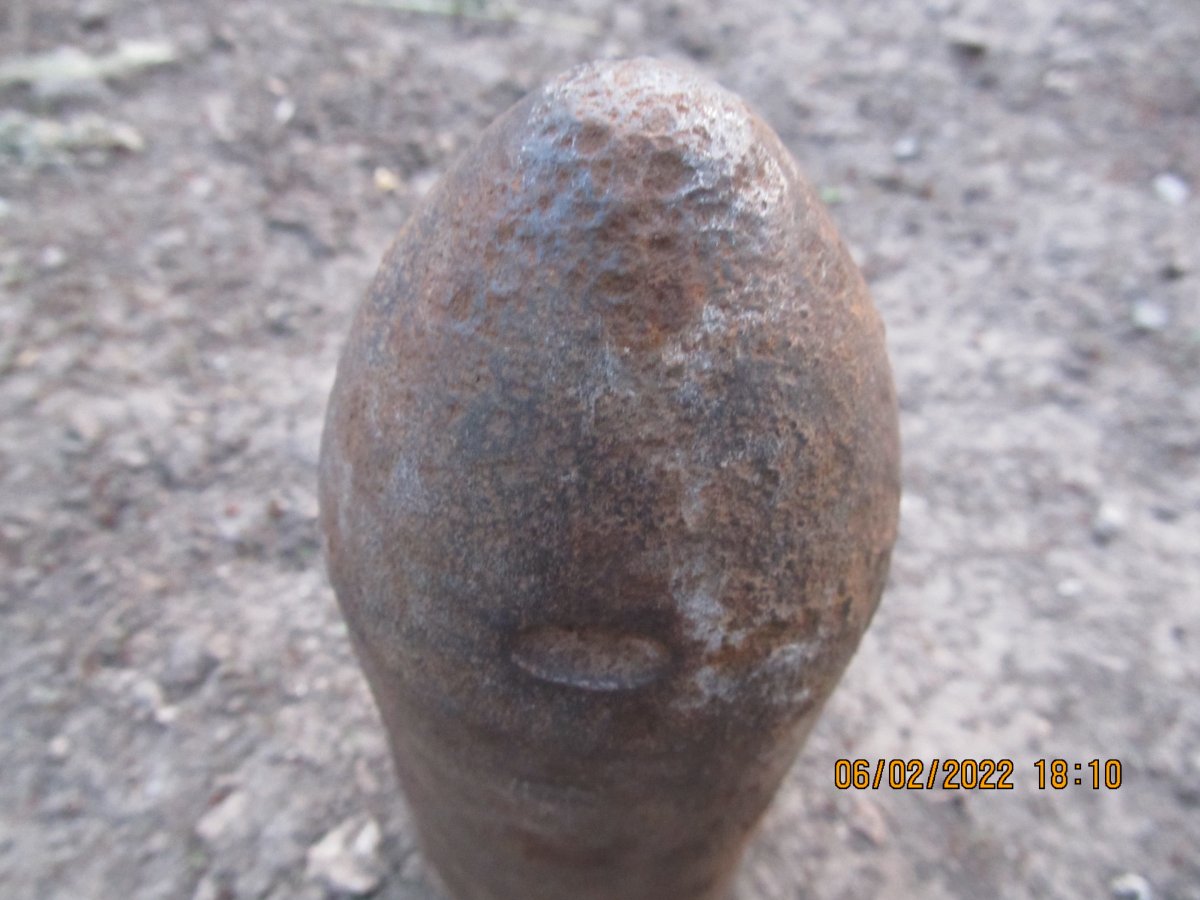

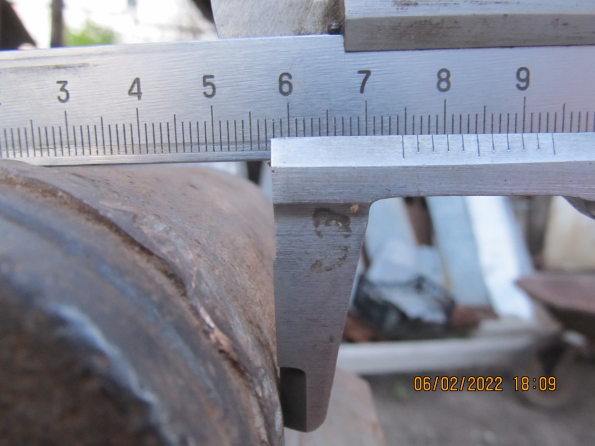

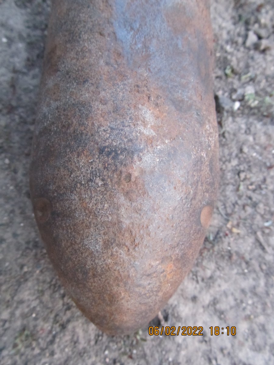

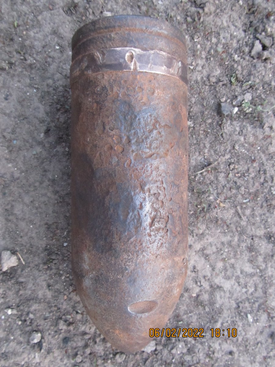

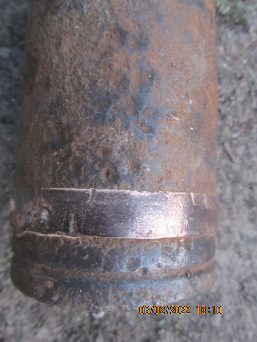

    Вітаю камрадів, прошу допомоги у визначенні цього 75 мм снаряда. Бачу такий вперше. Клейм не знайшов, ні на корпусі, ні на пояску. Довжина його 20 см, ширина ведучого мідного пояска - 9 мм. Корпус суцільний, в голову нічого не вкручено. По штангенциркулю калібр 74-75 мм. В головній частині розміщені три виямки у вигляді рівностороннього трикутника, довжина виямки 2 см, ширина - 8-9 мм. Навіщо вони? Під ключ - не схоже, під балковпак? Також не схоже, якесь слабеньке кріплення для балковпака.

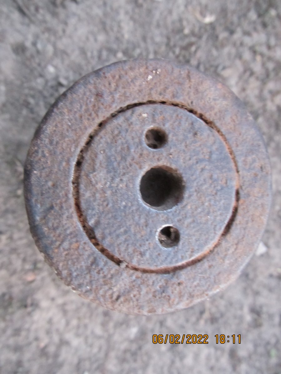

    Цікава донна частина - дно вкручене, 2 отвори під ключ, посередині отвір діаметром 1 см, довжиною 1,5 см.
    Сам предмет схожий на бронебій. А що знаходиться за вгвинтним дном?
    Дякую всім за обговорення і визначення :beer:

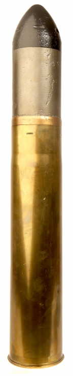

    По ходу правый на картинке. Только без баллистического колпака

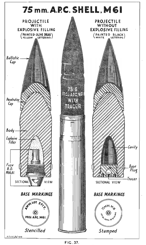

    Дякую за зображення. Переклав слово cavity, означає "порожнина". Виходить там нема ВВ? Пустота? А взагалі, на який період снаряд, ПСВ?
    Рост76 та иван777444333 подобається це.
  5. Alexandr167
    Alexandr167 General-leutnant
    33
    42
    12.905
    Танк "Шерман" США. Ленд Лиз.
    Roma_1985, Друг Хімік, Рост76 та 2 іншим подобається це.
  6. Alexandr167
    33
    42
    12.905
    Получается да. Но нижнюю пробку с трассером выкрутить не помешает. Для полной уверенности.

    А еще можно отверстие Трассера просверлить глубже, до пустоты.
    Потом нагреть до красна и в воду.
    Пару раз прожарить, гайка выкрутится.

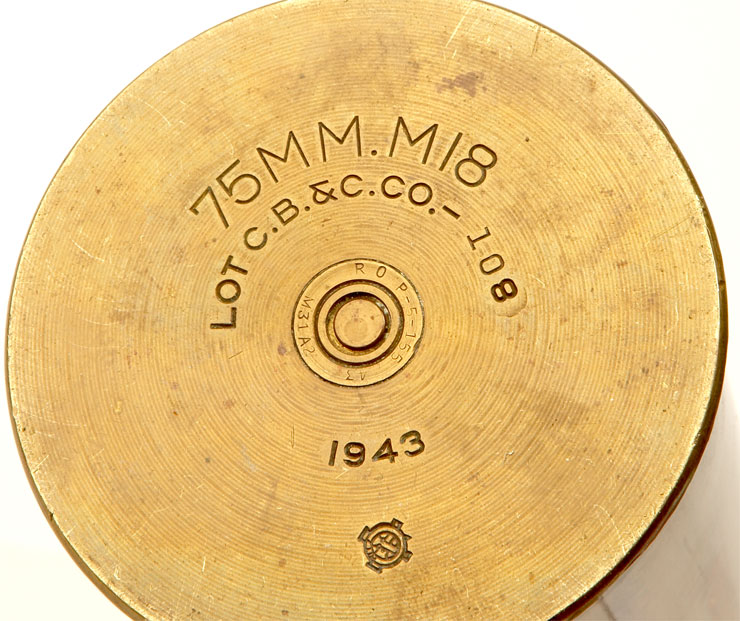

    Я бачив американців 75 мм, трохи інакші, повністю болванка, в дні тільки маленький отвір для трасера, бачив 37 мм амерів. Так у них у всіх пояски по всій довжині в клеймах різних і красивих. А тут - абсолютно чистий поясок... Може бути таке?
  13. Alexandr167
    33
    42
    12.905
    То был британец 75 мм.
    Вернее 76 мм.
  14. Лера ОУН-УПА
    Лера ОУН-УПА Stabsfeldwebel
    74
    46
    208
    678
    Озирнись навкруги, ми - скрізь!

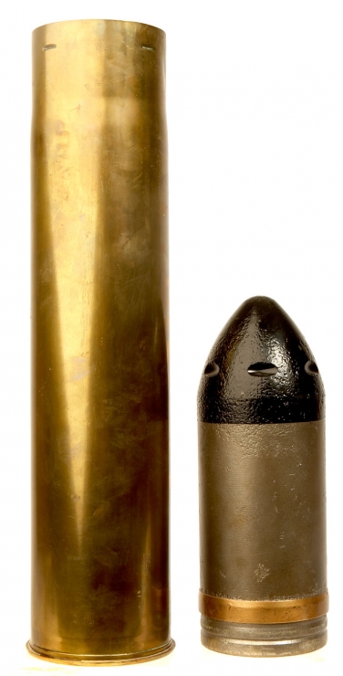

    На поясках красиве клеймо - перехрещені артилерійські стволи. Це британці?

    Запутали меня что-то, почему без балколпака?

    Так вам шашечки или ехать?
    Чистите и на аук.
