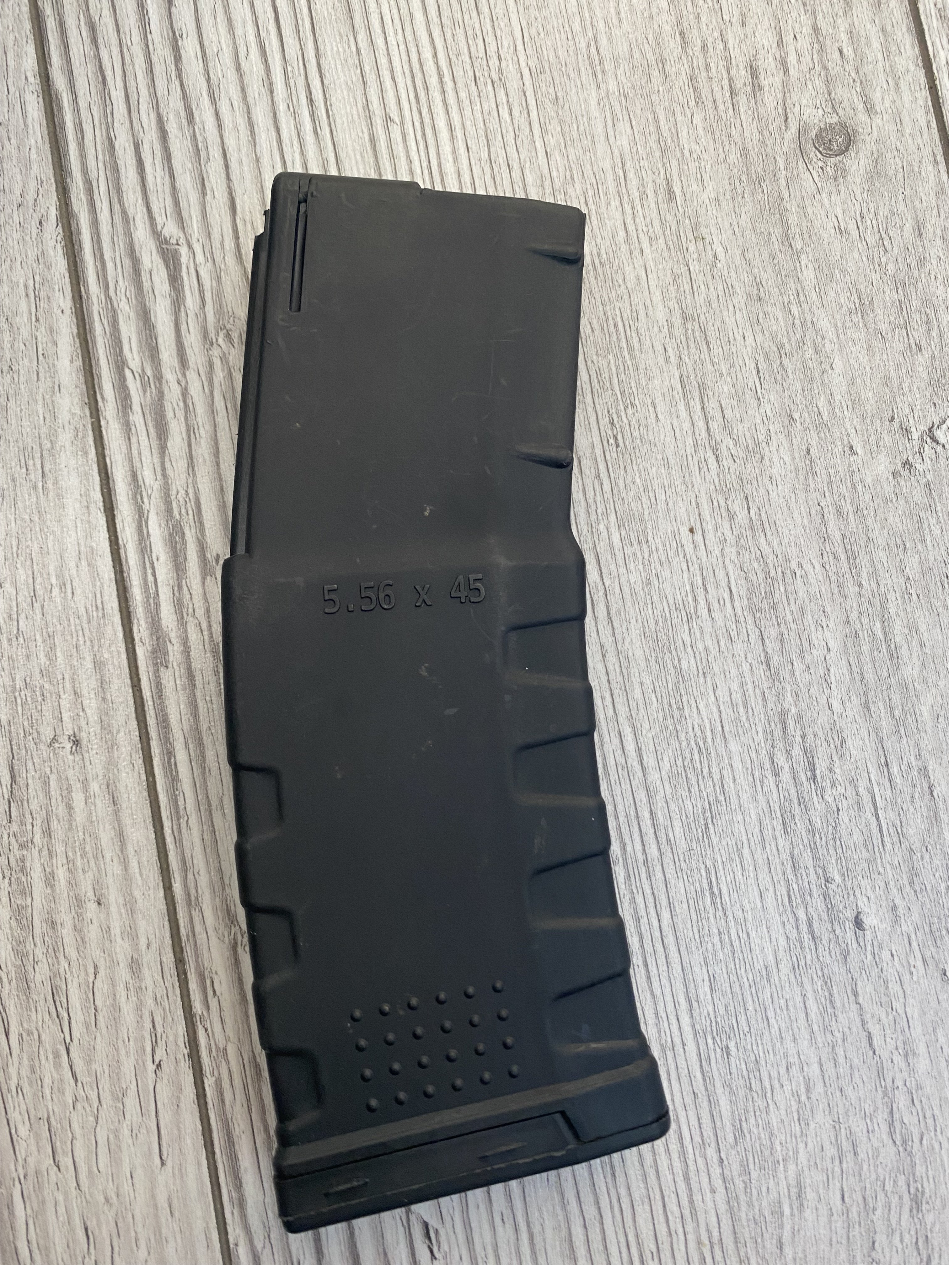

    Підігнали мені хлопці з ССО магазини. Виробництво Україна, нібито. Тестував один на полігоні. З 500 пострілів жодного затика, жодної подвійної подачі. На затримку стають без питань. Краш тест не проводив. Порівнював з магпулом другої генерації. Цілком задоволений.
    Хто виробник та і не зʼясував.

    Навпаки. Один з самих невдалих, якими доводилося користуватись - роздуває пластик спорядженими, настільки, що в туго входить в шахту. На скид доводилося витягувати, що з патронами, що без. Не купляв, були подарованими, таким же чином і пішли далі. В самого залишились магпуловські М2 і М3, пара гротівських Каракалів і MFT.

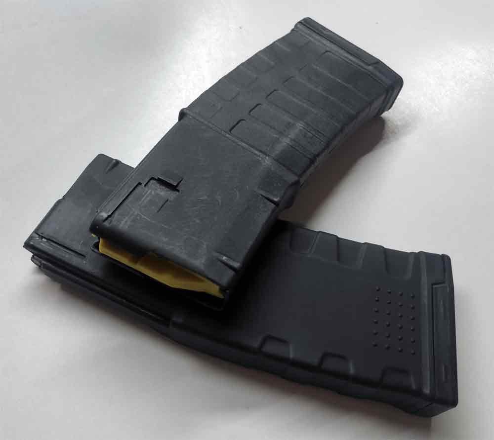

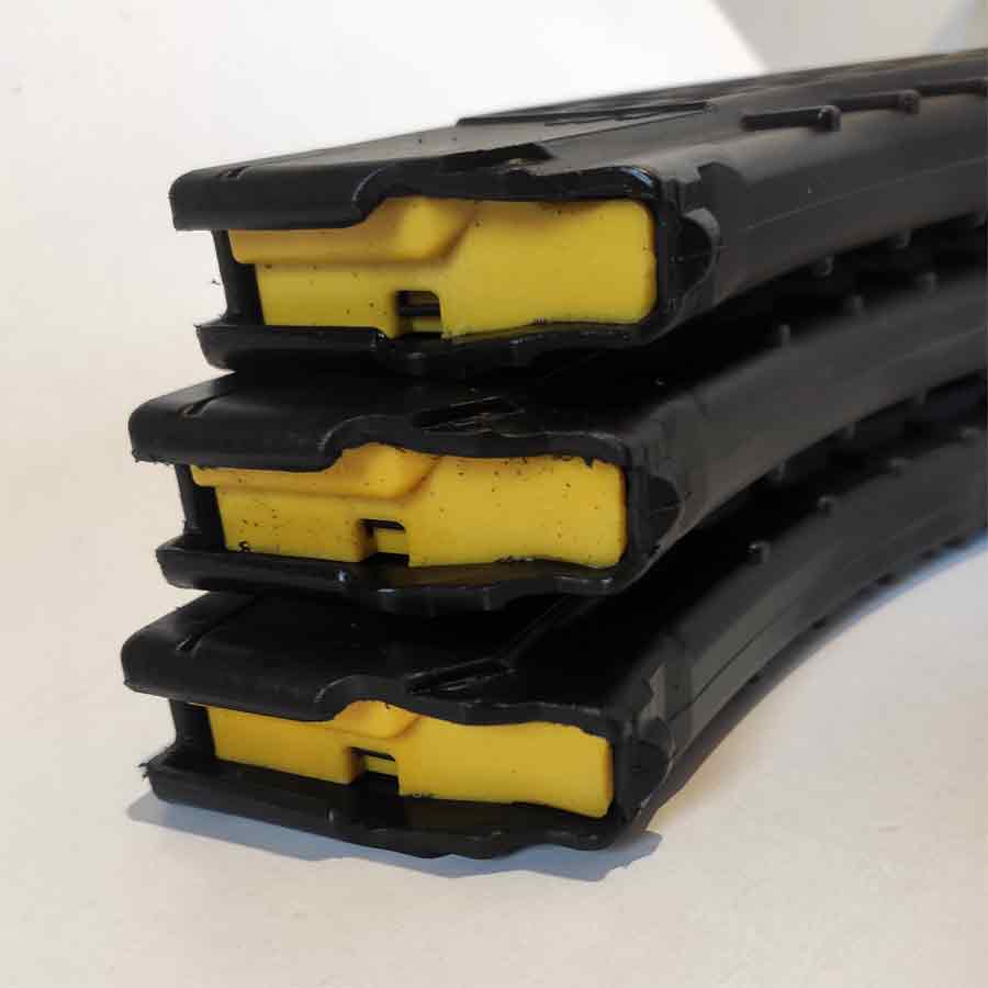

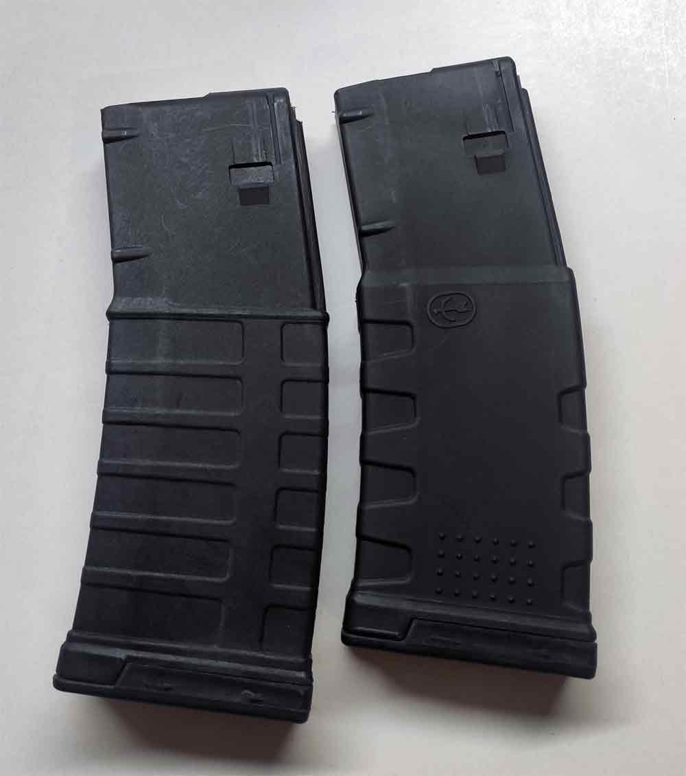

    Доброго трохи маю відношення до розробки, та виготовлення даних магазинів.
    Розрорбка магазину 1 типу (MFT був на тесті у хлопців з лісу) припала на початок 22 року (блокада) все мілітарі було в діфіциті, навіть магазин для зразку було найти не просто, так вийшло шо попав MFT він і був скопійований. Але на практиці виявилогсь що не все так просто як здається)))) Постійно проводиться робота над помилками, виправляються недоліки, такі як випадання набоїв паприклад. Після роботи над помилками зьявився 2тип магазину на фото, думаю що не останній ))) Головною перевагою данних магазинів поки що є ціна в районі 10$ над якістю постійно працюємо. Це стосувалось магазинів до АР платфомим, з АК магазинами справи краще, працюють штатно, но там і вимоги до "допусків" менші.
