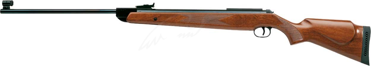

    Моё почтение ,уважаемое сообщество ! Существует такая проблема ( уверен, у многих владельцев ППП Магнум - тоже самое . На винтовке после каждых 20- 30 выстрелов раскручиваются винты крепления ( два боковых , один снизу ) . Пробовал ,садить на синий резьбой герметик - бесполезно . Может стоит попробовать - красный . Либо , придумать конструкцию винтов- с системой блокировки от вибрации . (( Кстати : упорные шайбы на боковых винтах - бесполезны . Они постоянно раскручиваются . Кто сможет дать - квалифицированный совет ?! Спасибо за ответ .

    Понял вас ! Диана 350 с гп в заводском исполнении . 380 мысов в секунду пулей 0.5 грамма . Боковые винты имеют пружинные шайбы . (( Они всё равно раскручиваются ! Нижний винт крепления - тоже постоянно отпускается . Винтовка выполнена качественно ( всё таки- немцы ) . А вот такой пустяк : почему то не предусмотрели ! Кто имеет такую модель , отпишитесь , это стандартный косяк - или только у меня . У винтовки настрел небольшой , ложе выполнено качественно .

    Винтовка не дешёвая . Прям обидно ,- что такая халатность в изготовлении .

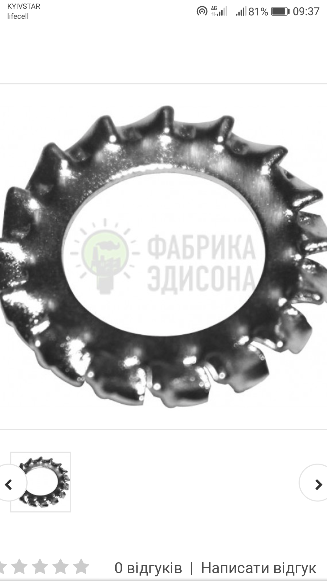

    Свого часу були дві Діани 350, на обох стаяли під гвинтами шайби-гровера, таких проблем не було. Screenshot_20230518-093739.png

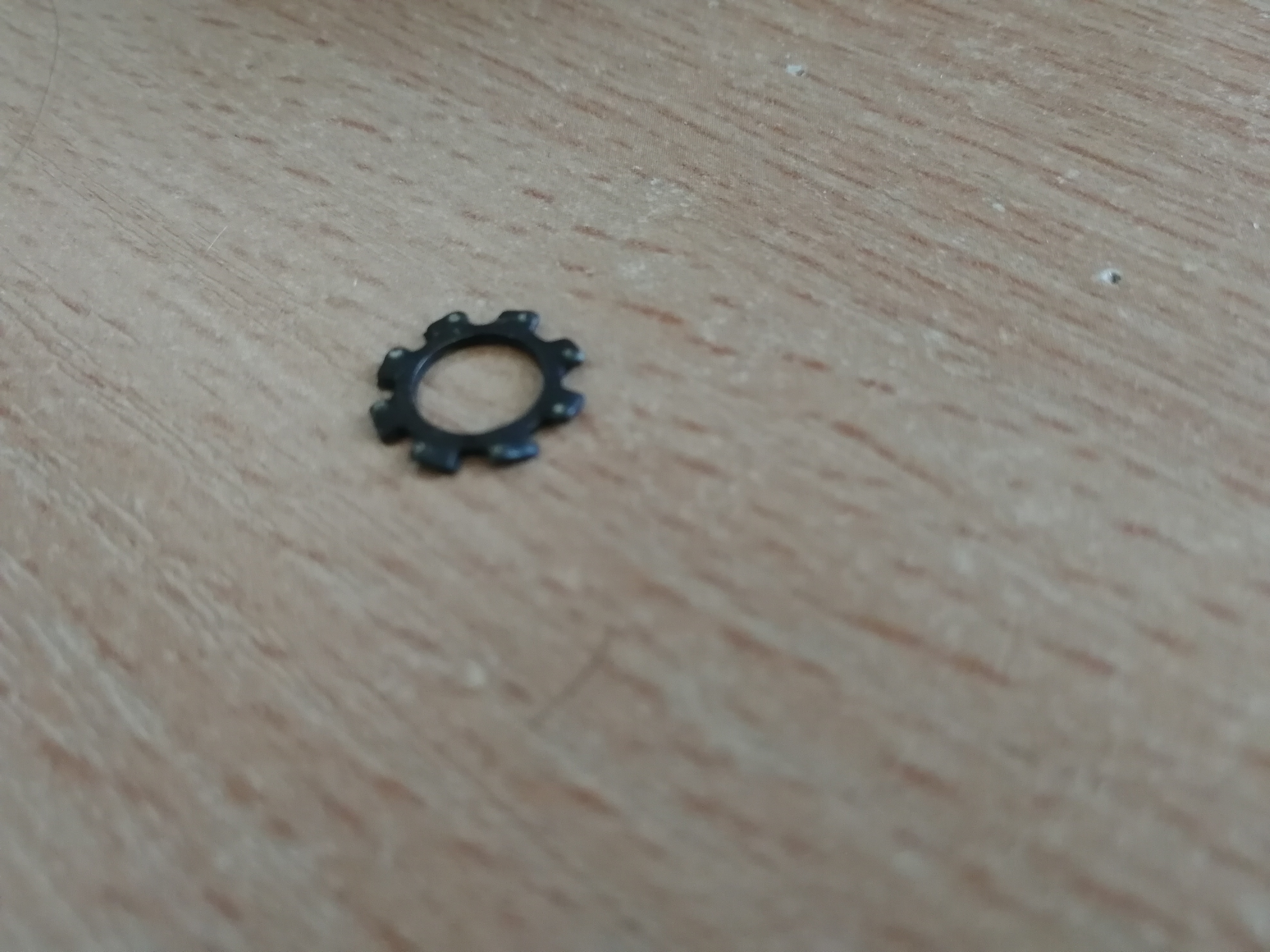

    На гвинті що на спуску нічого нема. Повинен і так тримати при умові що передні не відкручуються.

    Совершенно верно , шайбы упорные точно такие . А нижний винт - раскручивается . Я так понимаю : нужно изготовить специальные болты с возможностью их блокировки при откручивании . И изготовить новую спусковую скобу ( стальную ) с винтом специальной формы , и контрвинтом - который будет блокировать основной винт . (( Других вариантов не вижу !

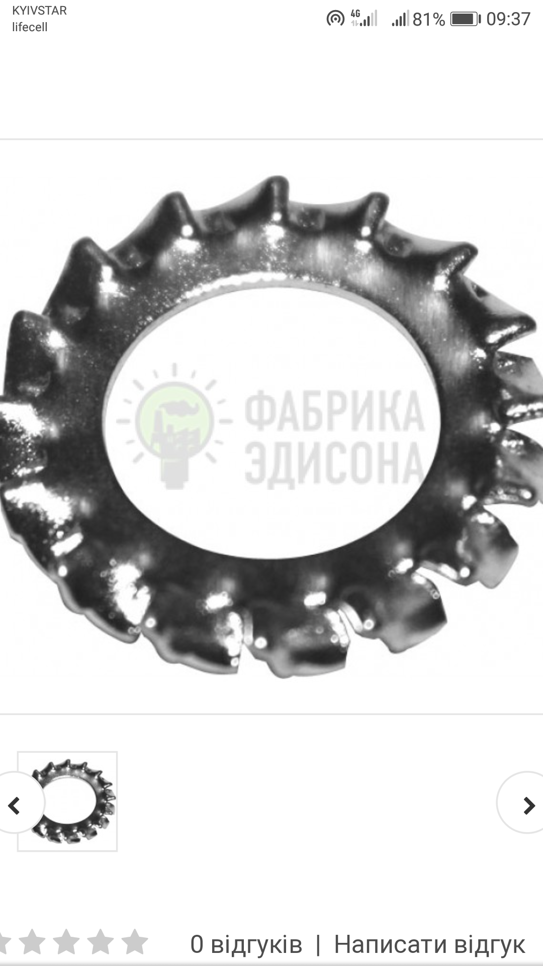

    Приблизительно - так .
