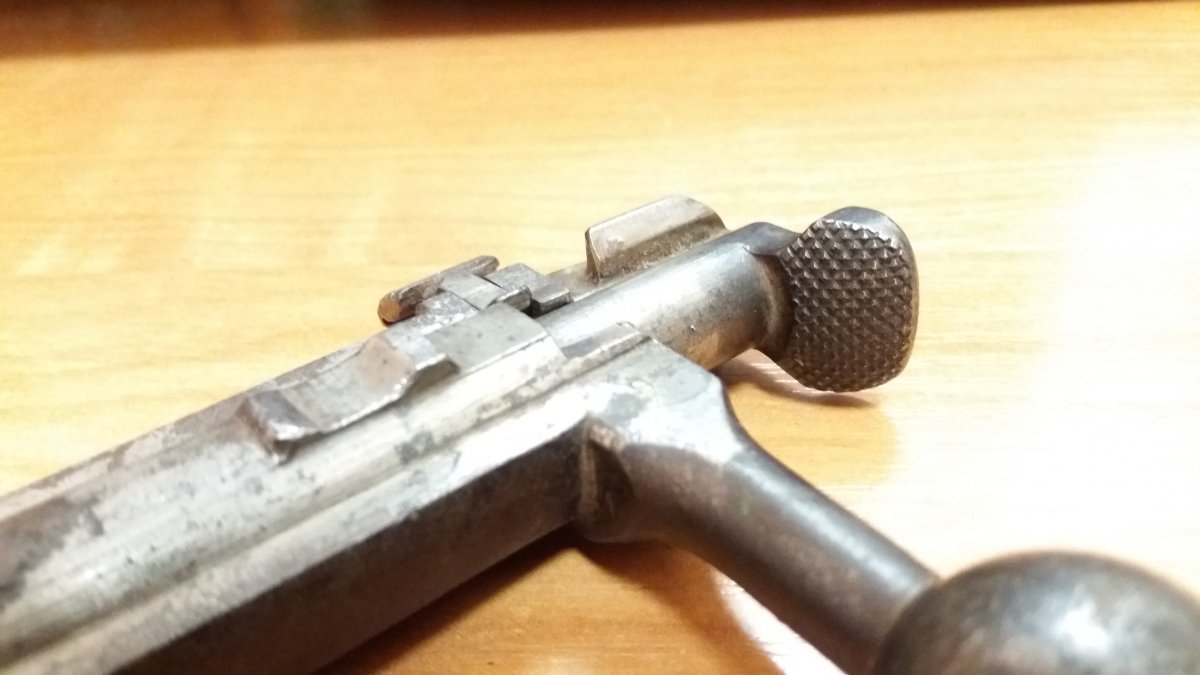

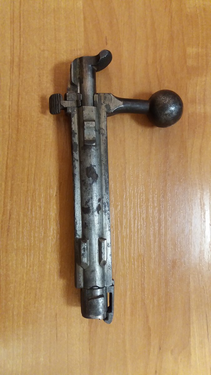

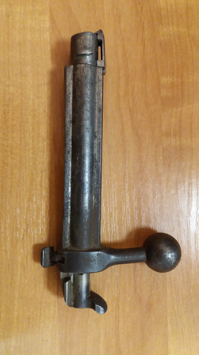

    Приветствую камрады.
    Вот такой попался чердачный затвор. Прошу подсказать от какой винтовки?
    Благодарю.

    Приветствую. Затвор винтовки Манлихер М - 95. С ув.

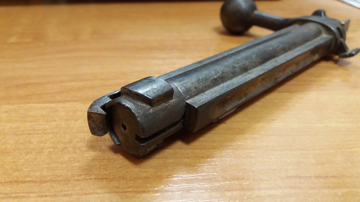

    ...такое впечатление, что вместо бойка просто вкрУчен болт

    пружина там точно есть, личина и курок отводятся с усилием. на счёт бойка - не знаю, постараюсь разобрать.

  13. sabonis68
    sabonis68 Oberfeldwebel
    601
    Кривой Рог Украина
    Странно ось тела бойка вроде и есть, а жопы и носика нет...

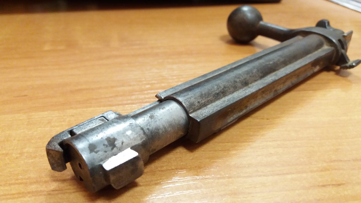

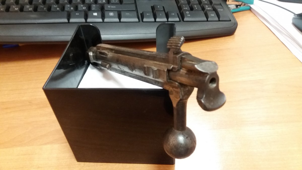

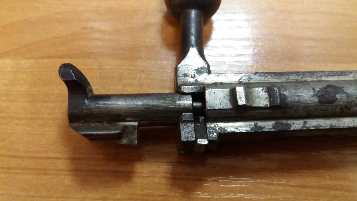

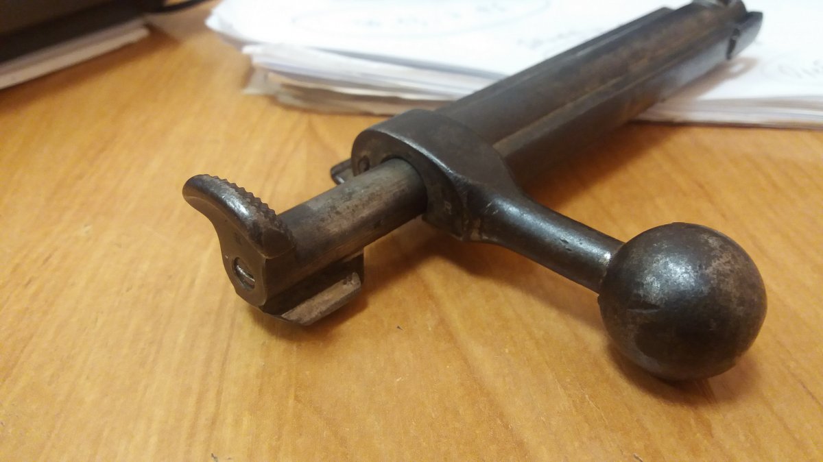

    Доброго вечора! Все там в нормі,тільки не докручений до кінця курок.З повагою.
    A10A та Redrum подобається це.

    Тоже есть такое подозрение, т.к. если оттянуть курок до упора, на бойке видно место, до куда раньше был накручен курок. К сожалению бросил затворчик на работе, уже после его буду разбирать...

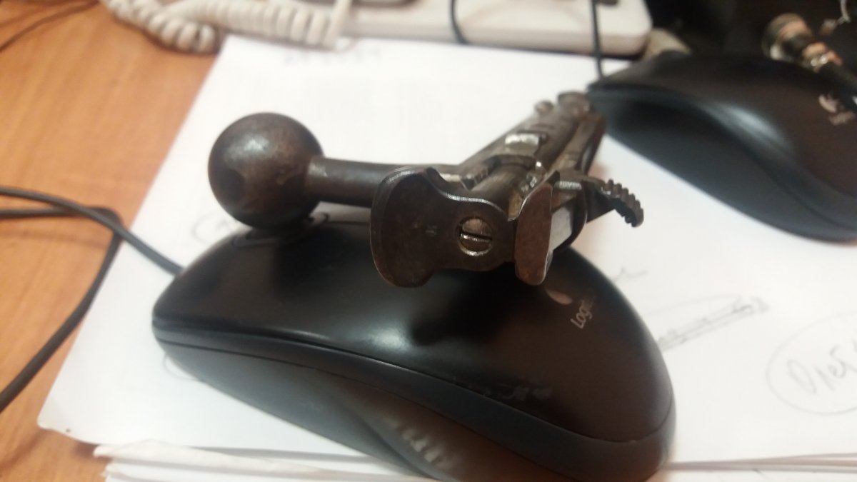

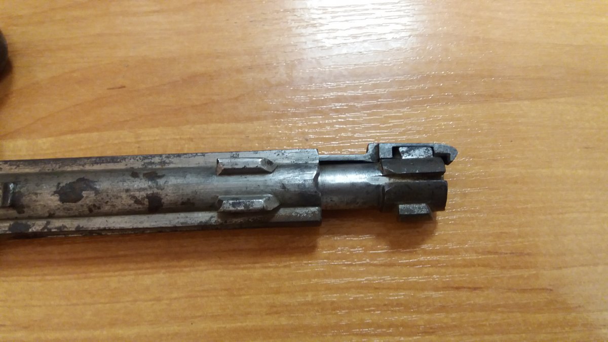

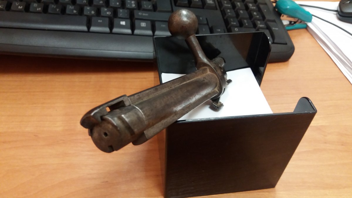

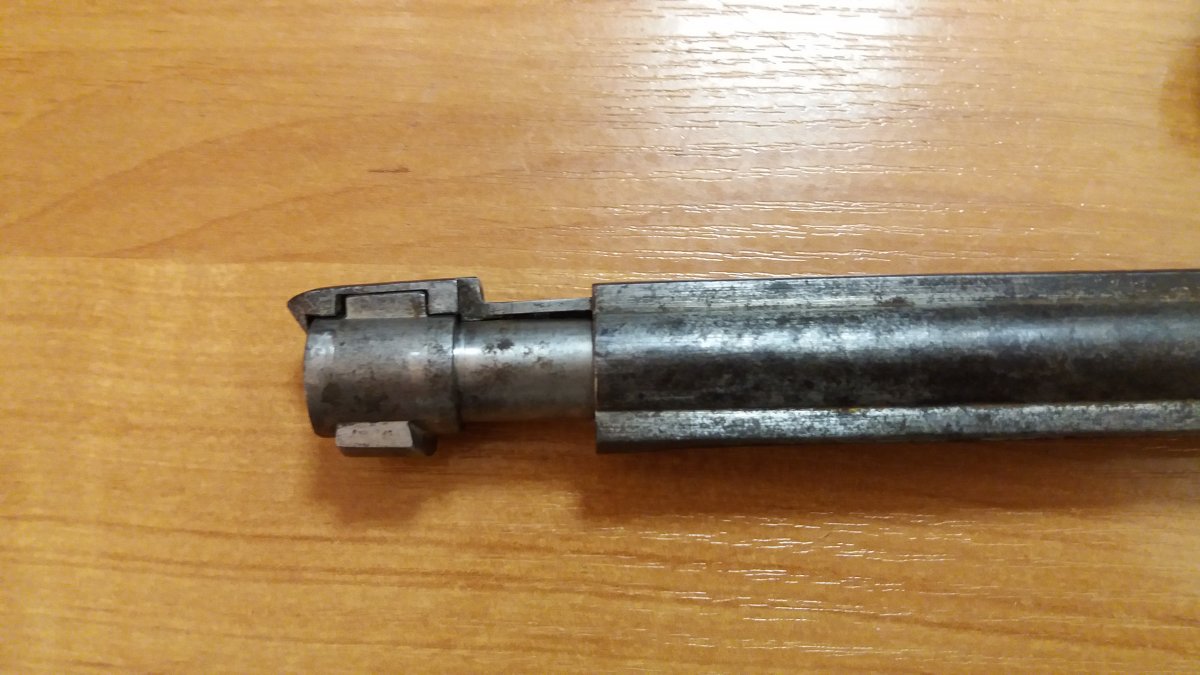

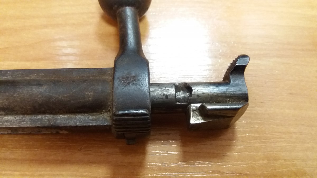

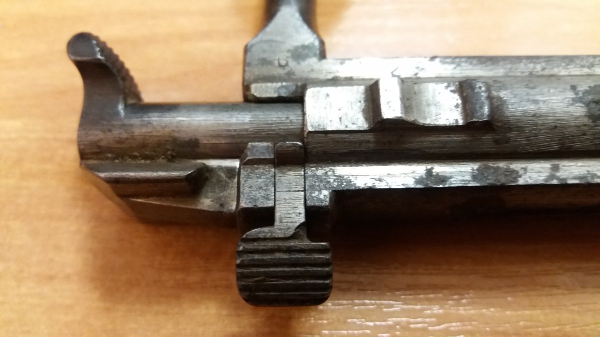

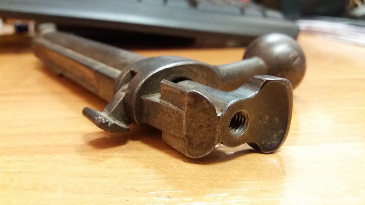

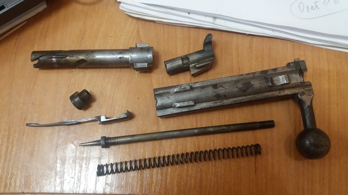

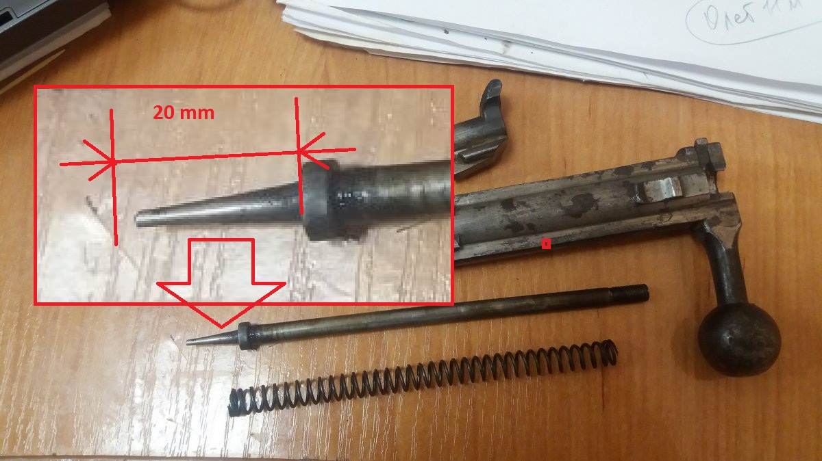

    И вот, камрады, что получилось в результате. Курок действительно не был накручен до конца, кончик бойка я так понимаю, спилен.

  18. A10A
    A10A General-leutnant
    23.201
    Київ, Україна

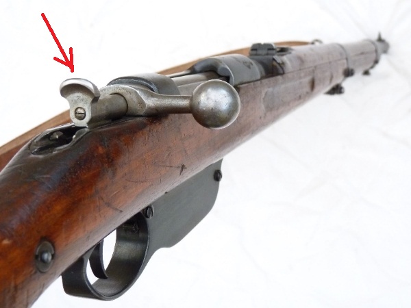

    ...чУдный сохрАн :smile_12: ,
    Но боек, похоже, таки сломан (??)...
    Но воообще то с "задницы" затвор выглядит не так (...Вы сИльно перекрУчиваете курОк)
    на фото 2 - нормальное положение куркА !
    Останнє редагування: 23 лис 2017

  19. Redrum
    Redrum Stabsgefreiter
    46
    73
    960
    д. Гадюкино
    Да не, не, всё нормально. Просто у него курок в разные положения становиться, сфотал как получилось :)

  20. A10A
    23.201
    Київ, Україна
    В таком положении (и втЯнутой внутрь личинке) должно быть головку видно бойка !
  21. Redrum
    46
    73
    960
    д. Гадюкино
    К шожылению ничего нет :) Поломали, гады...)
