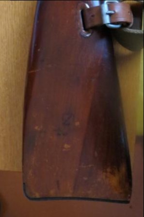

    винтовки, попадающие на прилавки ормагов, прошли тернистые шляхи.. часто винтовка представляет собой конструктор,скрученный из нескольких: ствол с одной, ресивер с другой, дерево с третьей и т.д. Безусловно ни одна винтовка тех годов даже чисто теоретически не могла дойти до наших времен без ремонта - ну разве что ее с почетного караула кремля сняли ;) ну это из циклов про "маузеры геринга" (на соседнем форуме чел три года продает такой).
    по теме: на дереве приклада есть ремонтные клейма - квадрат, квадрат с одной диагональной чертой или двумя(накрест), бывает квадрат с продольной и т.д. если их нет - ложа родная и не ремонтировалась) - так мне сдается)

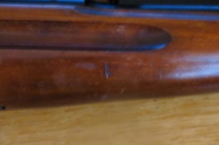

  21. mmaxi
    mmaxi Leutnant Клуб взаимопомощи
    1.083
    Вишневий садок
    У меня вся на одном номере но на дереве клейма нашел. Оказалось не родное. Есть еще черточка какая-то, но на клеймо не похоже.
  22. 300wsm
    300wsm Gefreiter
    50
    не факт! оно может быть родным, а проходило ремонт без замены. я 100% не дам, тк.к. подзабыл что значит такое как у Вас клеймо - имхо как раз ремонт без замены. Для уверенности гляньте ссылко, что я в верхнем посте дал. Или поройте ганзу - там есть ответы почти на все вопросы по мосинкам, правда и мусорной инфы тож до..ра.
    Но главное, камрад, не клейма - Вы ж не музейный экспонат купили. если винтовка норм.стреляет - какая нах разница что там за клейма))
    Reinhard T.E. Heydrich та mmaxi подобається це.
