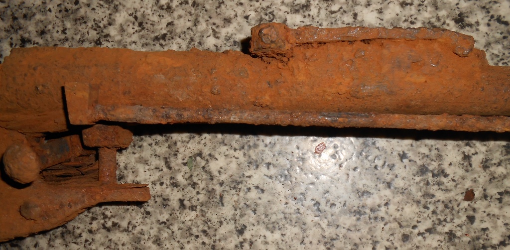

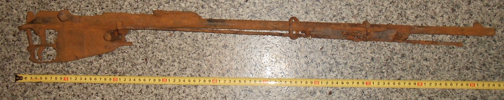

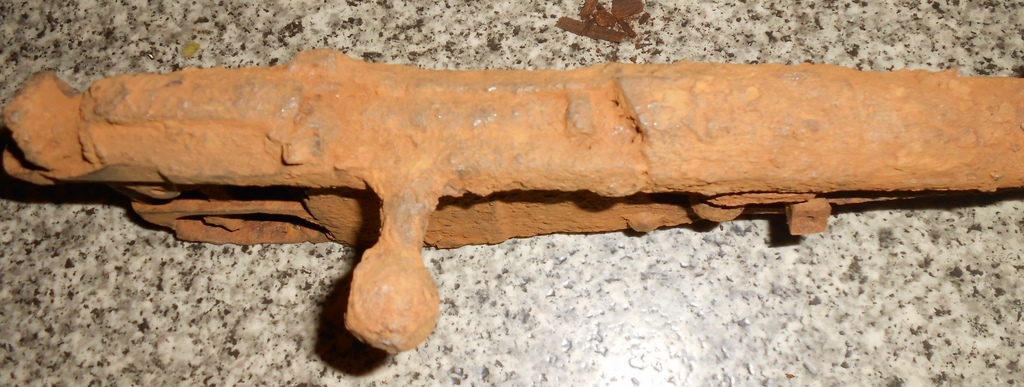

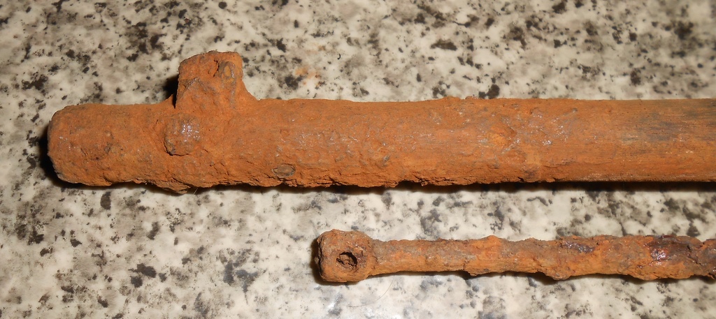

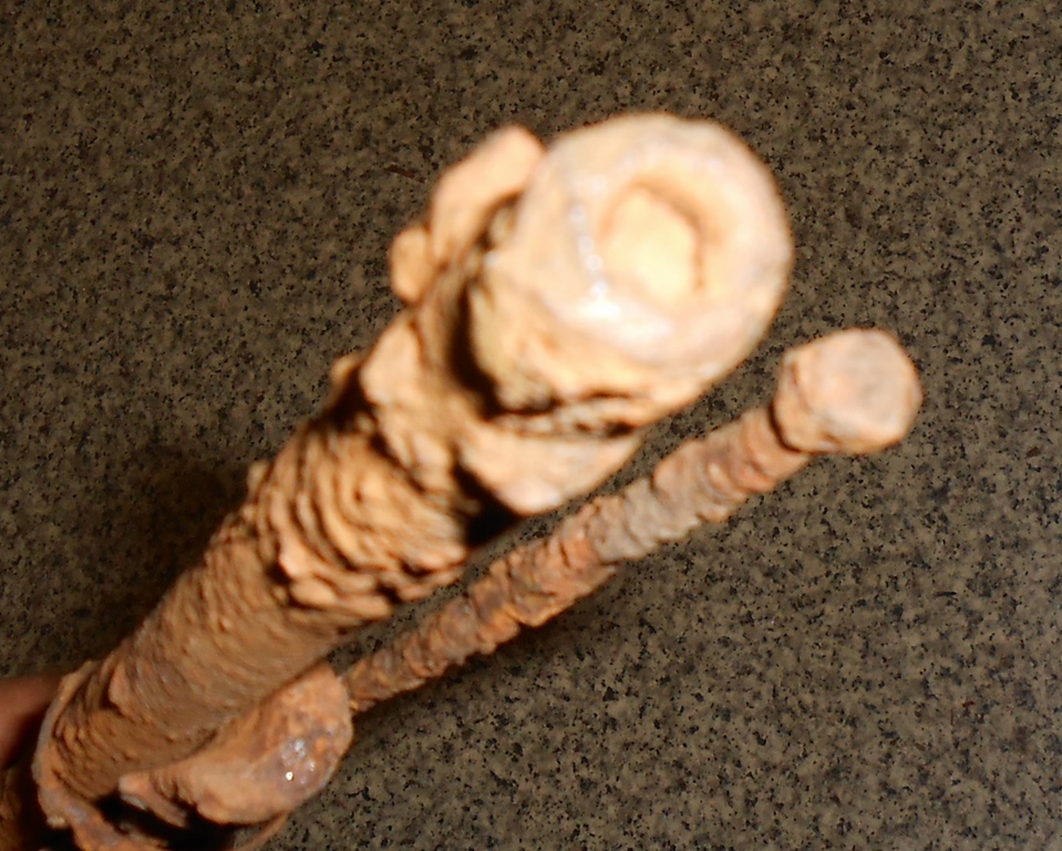

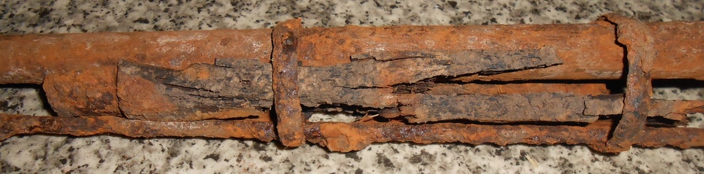

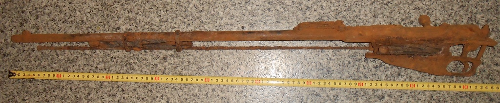

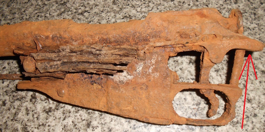

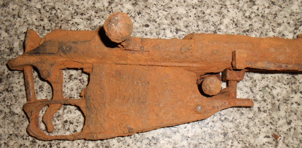

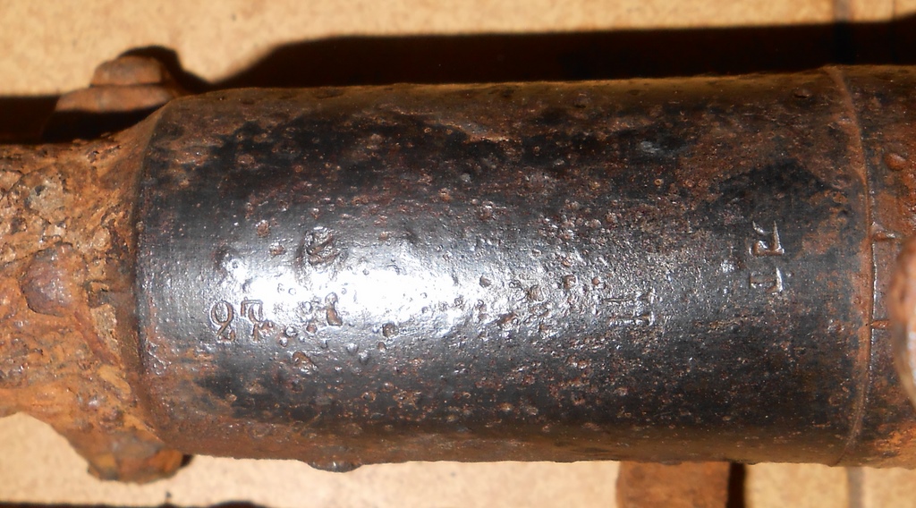

    здравствуйте,помогите пожалуйста определить винтовку и подскажите каких она годов?Вроде есть разные ее модификации.Также скажите каким способом лучше сделать дополнительную дэактивацию (хотя я думаю,что она в таком состоянии не рабочая).

    Это "Мосин". Прежде, чем делать деактив, ее надо освободить от ржавчины и разобрать. А там, глядишь, и год вылезет.

    Ранние советы или царь. Походу драгунка, но не уверен.

  6. 1shion1
    1shion1 Stabsfeldwebel
    31
    60
    1.783

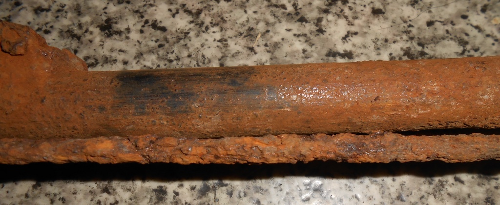

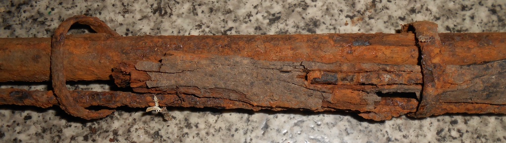

    думаю Вы ошибаетесь...потер щеткой,а под ржавчиной такое впечатление,что воронение осталось,да и видать грунт был щадящий,даже дерево не полностью сгнило...Если кто в курсе подскажите по этим клеймам и в каких местах еще их смотреть?

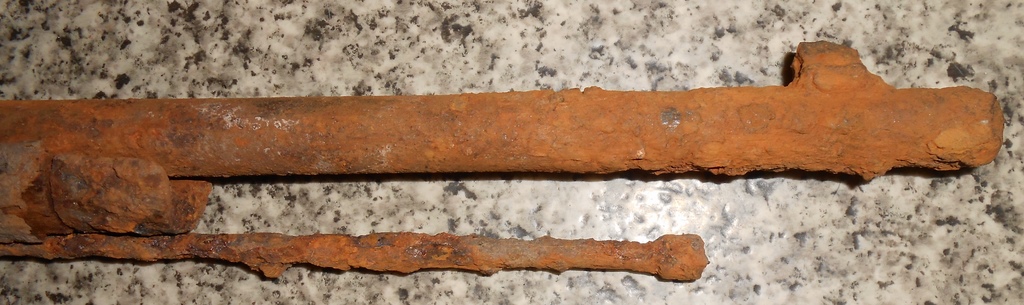

  7. 1shion1
    31
    60
    1.783

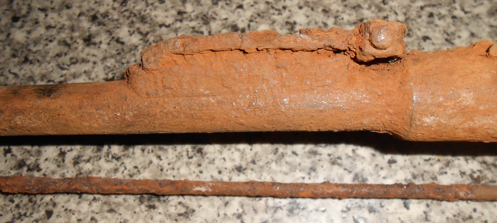

    спасибо.Посмотрел в этой таблице: https://ru.wikipedia.org/wiki/Винтовка_Мосина#.D0.92.D0.B0.D1.80.D0.B8.D0.B0.D0.BD.D1.82.D1.8B по длине ствола,но он печему то не совпадает.Я намерял-650 мм(от конца ствола и до первого расширения,где выбиты клейма).
  8. shpacman
    shpacman Stabsgefreiter
    184
    Похоже на царскую драгунку. Ствол меряется от ствольной коробки до кона ствола+ 2,5 см. Клеймо годавыпуска сверху на стволе возле коробки, и снизу на хвосте коробки там где отверствие болта.
    1shion1 подобається це.
  9. 1shion1
    31
    60
    1.783

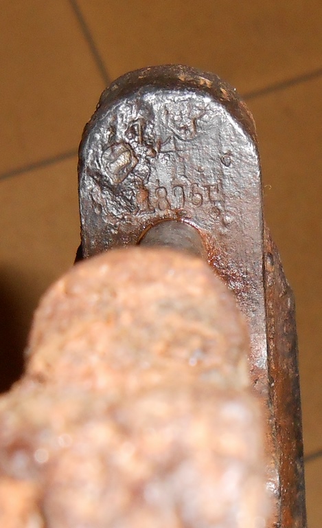

    спасибо,очистил с низу на хвостовике через лупу просматривается 1896 г.Длинна от ствольной коробки(где заканчиваются грани) до конца ствола-70.5 см....Подскажите,что означают клейма на последнем фото?И какой будет окончательный веркдит,как правильно ее "обозвать?
  10. shpacman
    184
    За клейма снизу не скажу... Обычно там делают какие то технологические.. Ремонтные клейма. Основное клеймо, вернее натпись завода сверху на стволе. Чистите аккуратно, должно проявиться. По длинне это царская драгунка..
  11. shpacman
    184
    Сверху на стволе,напртив тех что на фото. Там завод, номер, годвыпуска. Царское клеймо в виде двуглавого орла, хотя могут быть варианты..

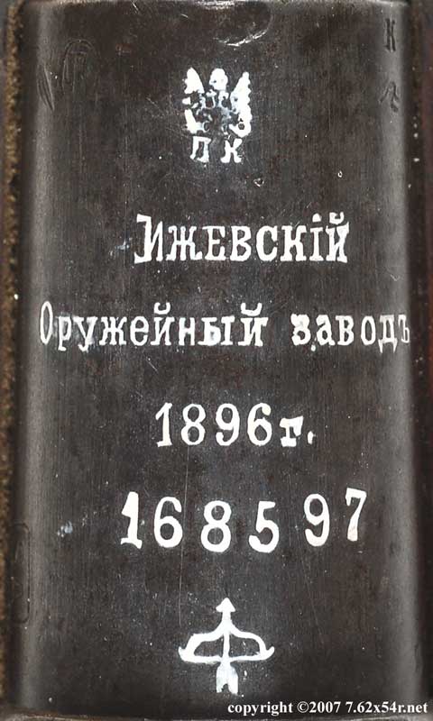

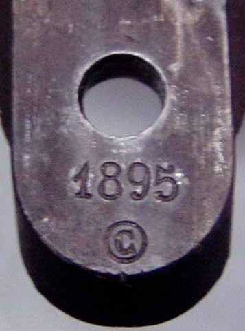

  12. A10A
    A10A General-leutnant
    23.171
    Київ, Україна
    ...год изготовления и завод дублировался здесь:
    Bakay та 1shion1 подобається це.
  13. 1shion1
    31
    60
    1.783
    вроде получилось заснять год.К стати он почему то набит не так как на фото выше.
    plotnik, Myagkor та A10A подобається це.
  14. A10A
    23.171
    Київ, Україна
    ...лук\стрела - ижевск (драгун, "царь" :))...

    к стати мне кажется или там же но вверху и слева есть клеймо "17"?

    может быть какое-то ремонтное.. Не суть..

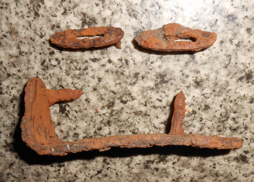

  21. 1shion1
    31
    60
    1.783

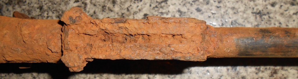

    присмотрелся к прицельной планки...Это планка Коновалова?

  25. A10A
    23.171
    Київ, Україна
    ...дык, планка как планка - Коновалова, ессественно...
