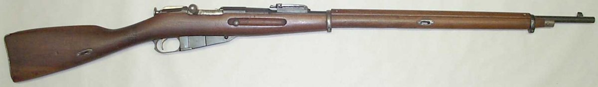

  6. 968
    968 Stabsfeldwebel
    13
    24
    711
    Запорожець
    я могу ошибаться , но обвес драгунки и пехотьі одинаковьій. длина ствольной накладки разная.
    на 1910
    Останнє редагування модератором: 18 вер 2019
    artyr .1313, Alex Richter, Paul_Gudvin та 2 іншим подобається це.

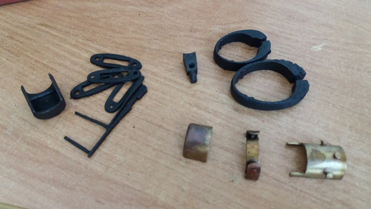

  7. Alex Richter
    105
    194
    19.143
    Украї́на
    Приехали шептало и отсечка.
    Едут курок и коробка в сборе.

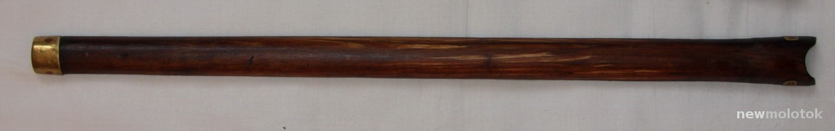

    Чувствую,самым геморроем будет верхняя накладка
    artyr .1313, Horn, Саня -ММГ та ще 1-му подобається це.

    накладку нормальньій столяр должен сделать. в оружейньіх магаз. обьічно их визитки.
    я дерево 91/30 покупал нв нете . магаз. ПАРАБЕЛУМ у Вас на мечникова , там бьіли детали царя разньіе

  9. Alex Richter
    105
    194
    19.143
    Украї́на
    Приехала коробка,подача,крышка коробки и спусковой крючок.Всё с нужными клеймами.

  10. Alex Richter
    105
    194
    19.143
    Украї́на
    Получил от @968 кучку деталек в подарок:beer:
    artyr .1313, Horn, 968 та ще 1-му подобається це.

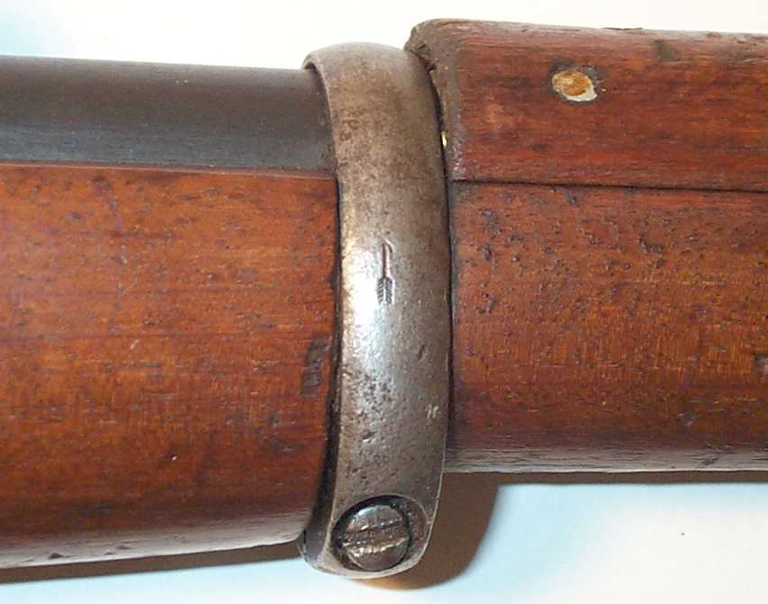

  12. Alex Richter
    105
    194
    19.143
    Украї́на
    @A10A @Horn
    Приветствую!

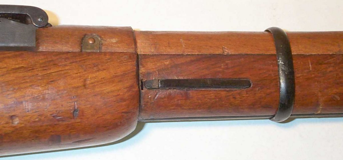

    Друзья,постала передо мной дилемма...
    Если делать такой вариант,то не должно быть кованых пружин и дерево без посадочных мест под них.
    А если такой,то кольца должны быть не разрезными.
    Я правильно понимаю?

  13. hans0629
    hans0629 Oberfeldwebel
    647
    UA
    У Вас на первом фото ,,пехотка,, , а не ,, драгунка,,, поэтому и дерево и накладка и кольца другие.
    На первом листе уже выкладывали ссылку - http://7.62x54r.net/MosinID/MosinRef01.htm
    Там есть фото драгунок (казачек) периода РИА - ранней (12) , поздней модификаций (13) и пехотных винтовок.
    Останнє редагування: 2 жов 2019
    Horn та Alex Richter подобається це.
  14. Alex Richter
    105
    194
    19.143
    Украї́на
    Спасибо!
    А то запутался....
    Тогда стоит вопрос в приобретении не разрезных колец и изготовлении накладки.
    Кто-то видел у нас в продаже?
    artyr .1313 подобається це.

  16. Horn
    Horn Leutnant Клуб взаимопомощи
    156
    291
    1.511
    UA
    Накладку стоит заказать столярам. Составить чертеж и приложить фурнитуру (она у Вас есть). Думаю, это будет проще, чем искать готовую.
    Кольца заказать кузнецам/слесарям, лучше, уже имея накладку. Или искать, искать и искать....
    Otryta, artyr .1313 та Alex Richter подобається це.

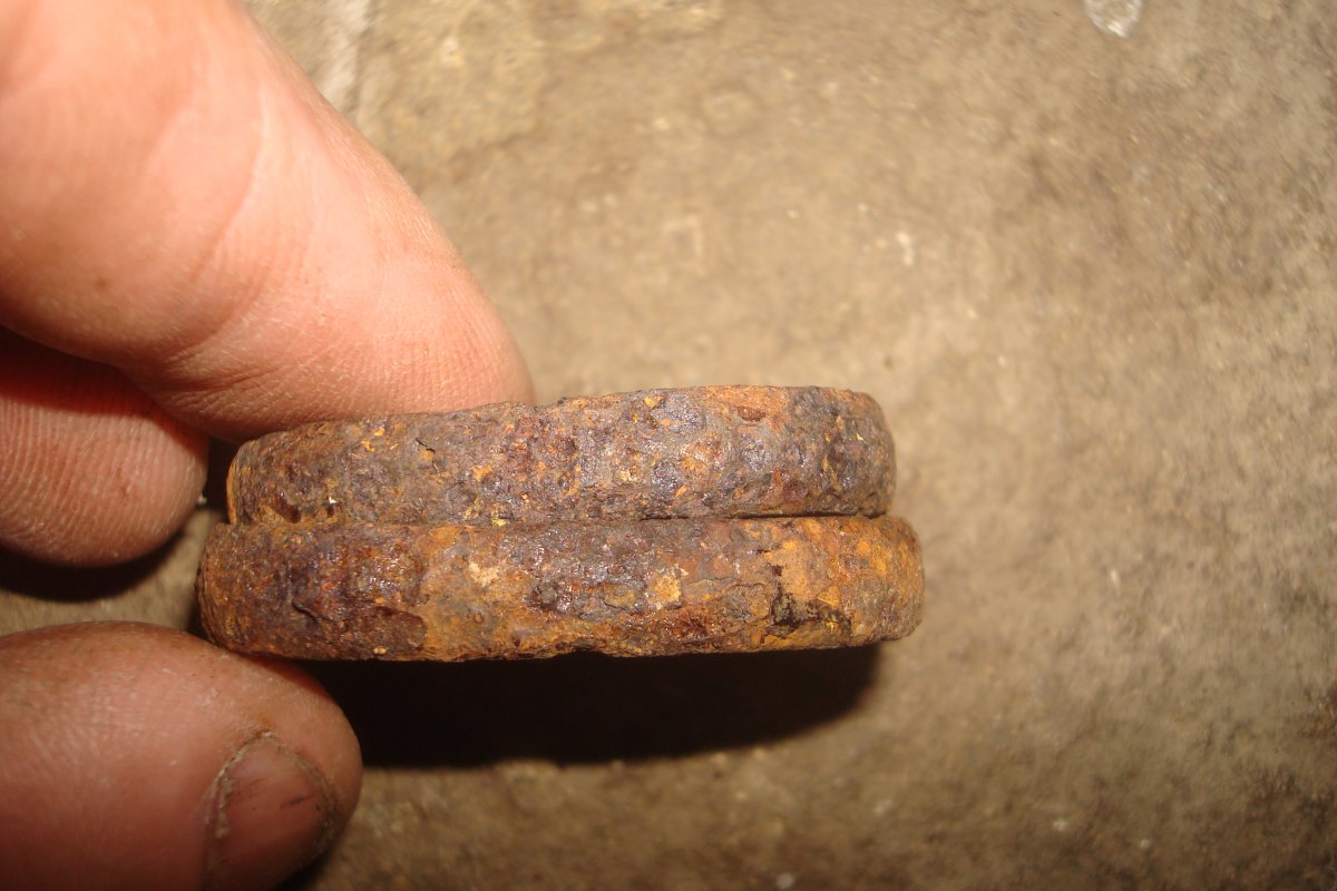

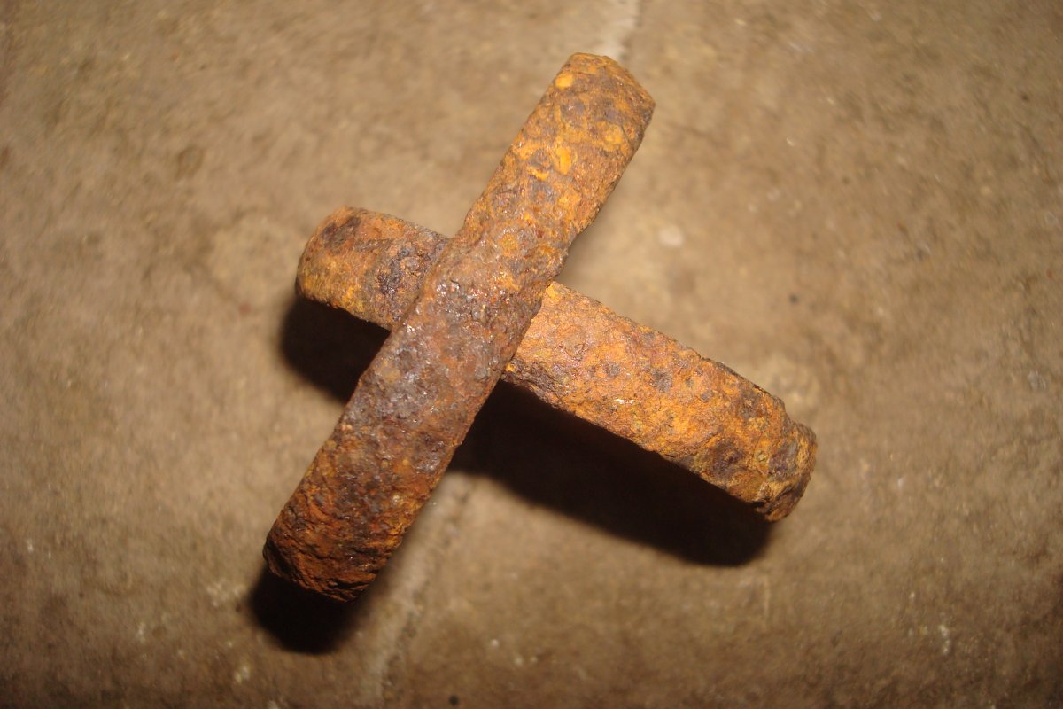

    Кольца неразрезные, как раз, не очень большой дефицит. Копаные, но в хорошем сохране, встречаются часто. Но тут будет проблема с клеймами. Складские тоже не в дефиците, но не у нас. Попробую поспрошвть.
    artyr .1313, Horn та Alex Richter подобається це.

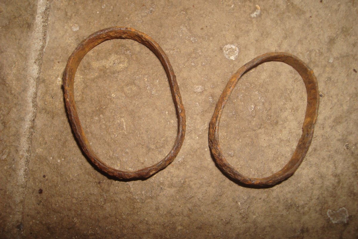

  18. Штурм
    Штурм Oberst
    405
    27
    725
    9.993
    OSTWALL
    Дабы не быть голословным по поводу копанины... Сохран, конечно, не очень, но попадаются и лучше..

  20. Штурм
    Штурм Oberst
    405
    27
    725
    9.993
    OSTWALL

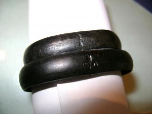

    В общем, информация такая: комплект неразрезных колец ( с клеймом, естестественно) стоит 25 у.е.. Возможность доставить есть, но не быстро. Может месяц, может два. Типа таких...
    artyr .1313 та Horn подобається це.

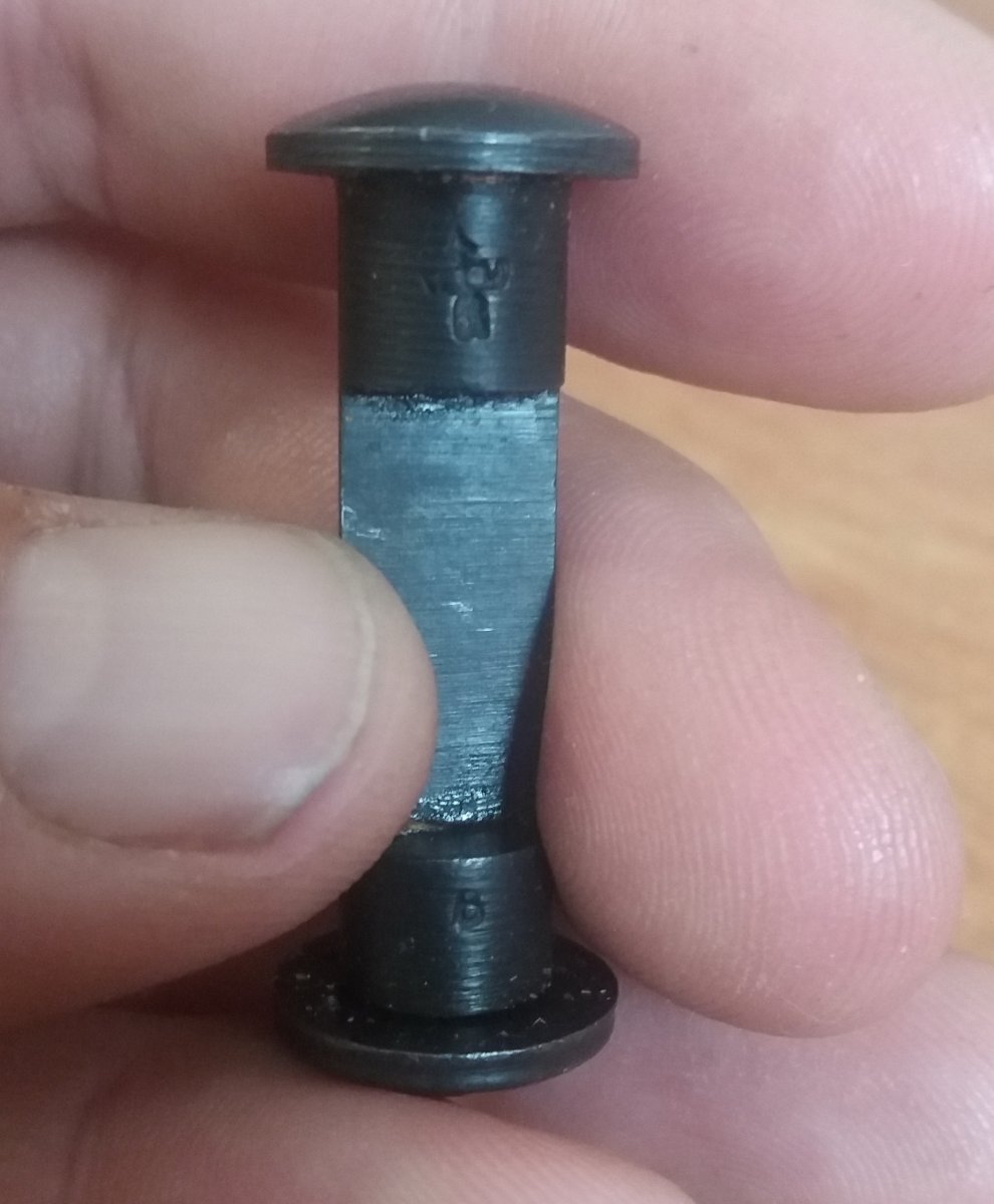

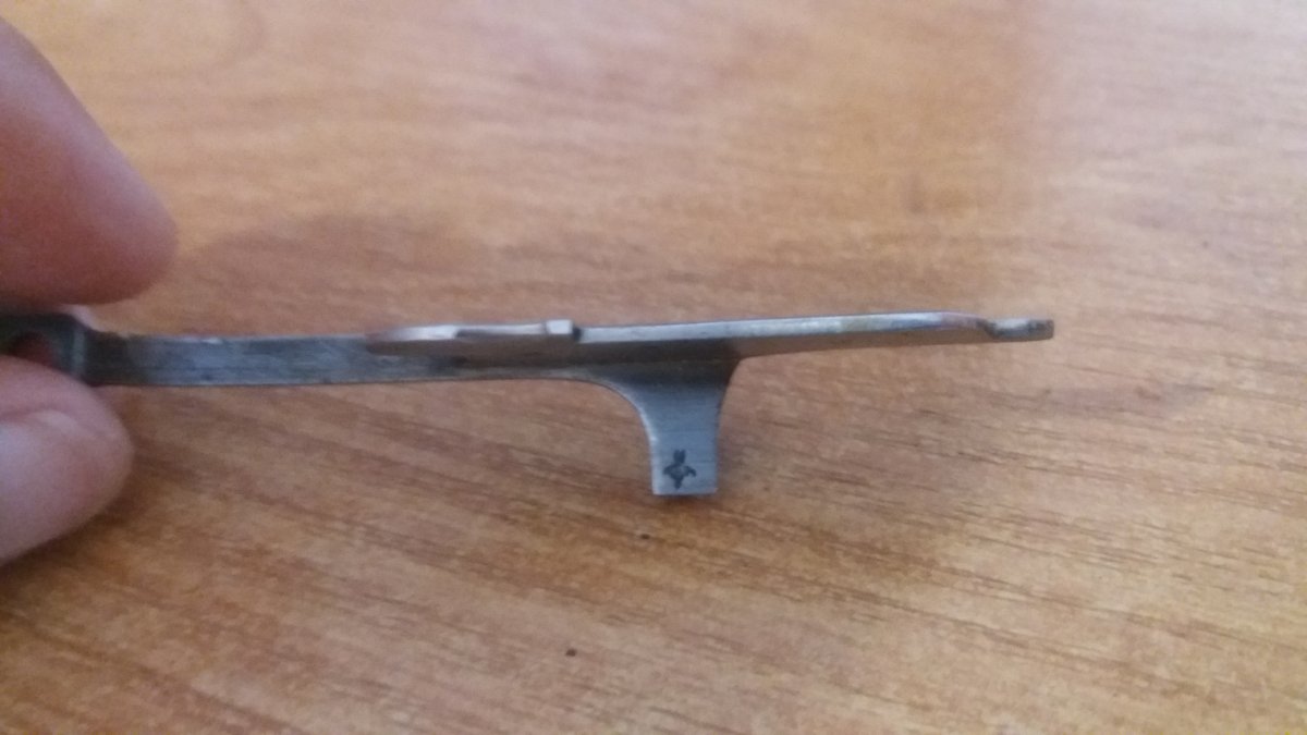

    Сегодня случайно купил правильный нагель.
