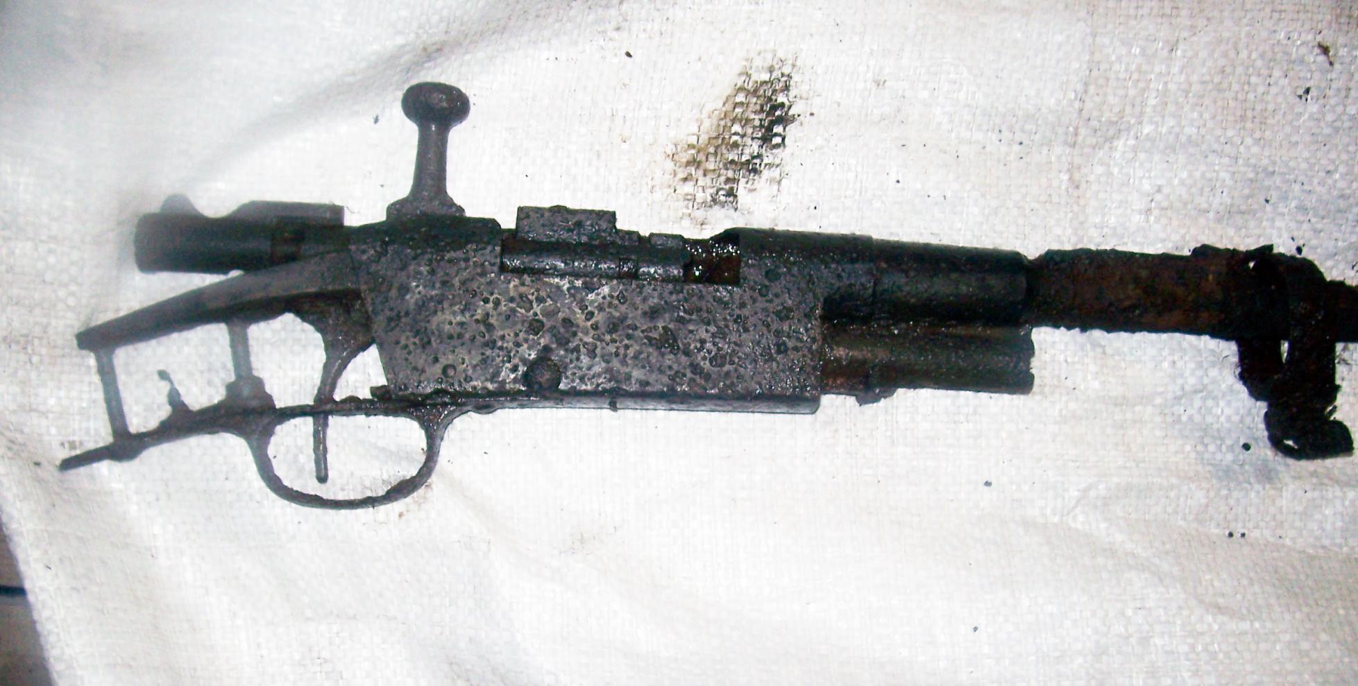

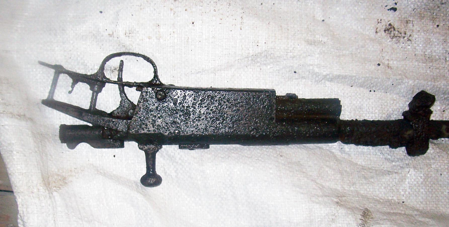

    вот такое повстречалось в дремучем лесу. состояние бодрость и рвение к жизни данного девайса удивило. :D вот подержал немного в електролизе. даже клеймо-номер появился.:beer:

    В ваших дремучих лесах и не такое попадается!!
    100 лет в земле!!
    Есть смысл повозиться - реставрировать!

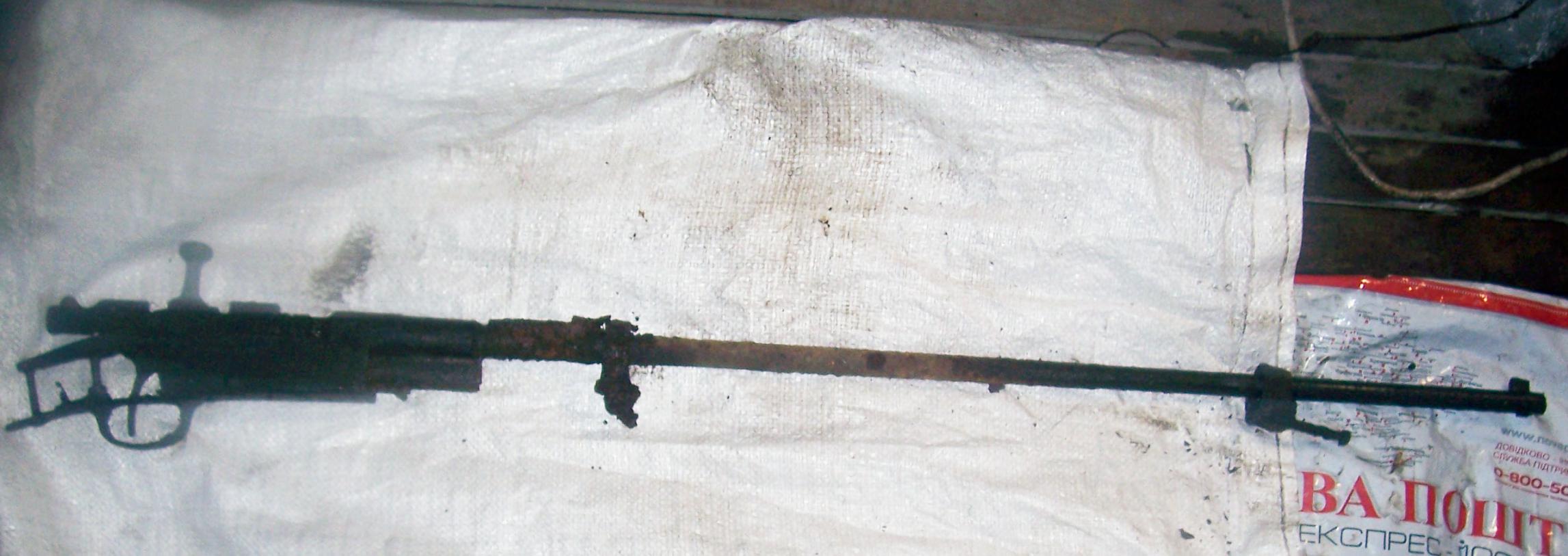

    затвор что то не снимается. все разогрел смастил. затвор взад в перед спокойно гуляет , (на стебеле цифры показались), а назад до упора и останавливается. я крючок нажал как в моси не помогает. может поможет кто нибудь?

    Береш викрутку пласку та гвинтик викручуеш :beer:і затвор піде:beer::beer:

    только нужно личинку провернуть на 90 градусов по часовой стрелке и это проделовать когда затвор в крайнем заднем положении там в раме есть место для проворота а так непойдёт если в другом месте будете проворачивать

    lekadj и Fuga, спасибо вам ребята. остался б подольше не пришлось бы сидеть как с конструктором))) но я крутил и личину тоже крутанули все полезло.
