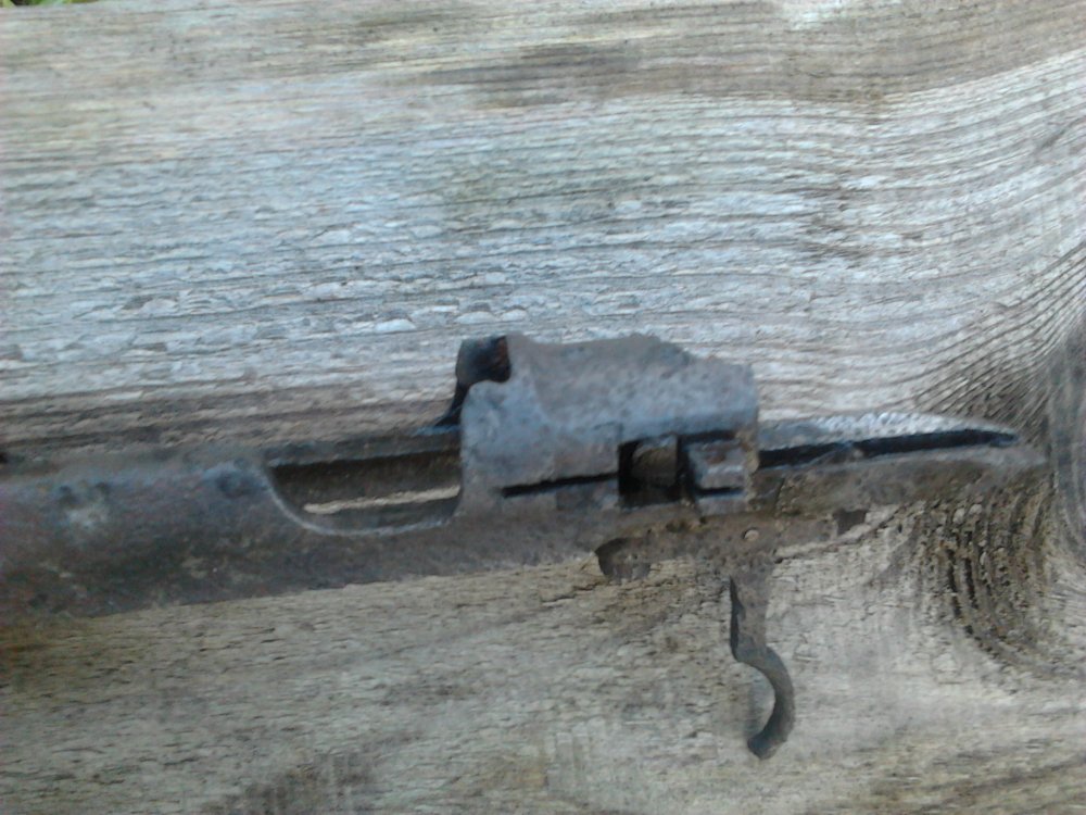

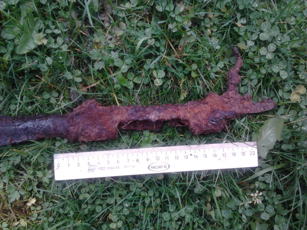

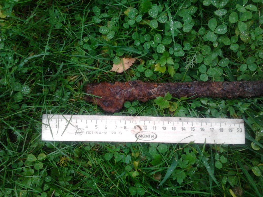

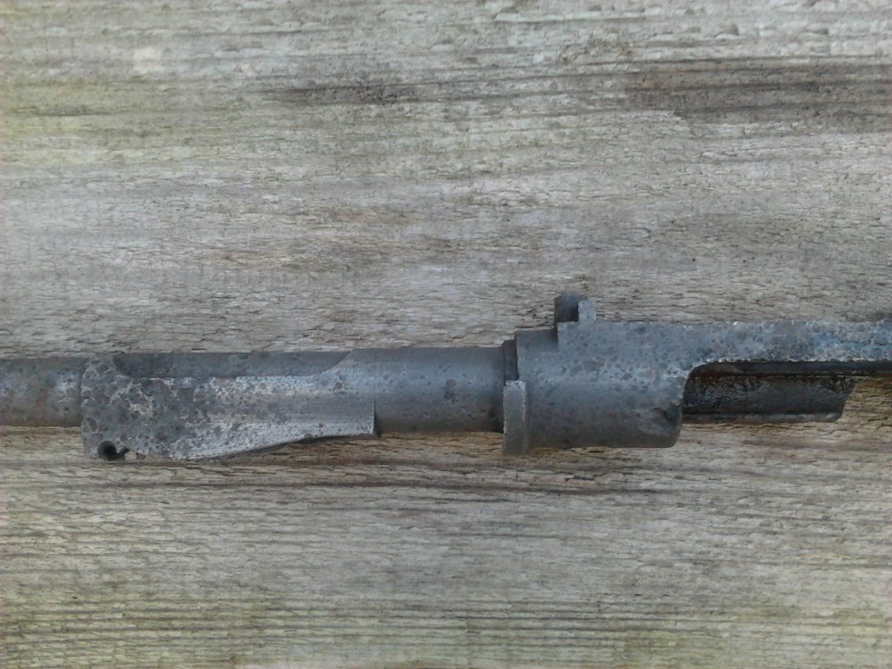

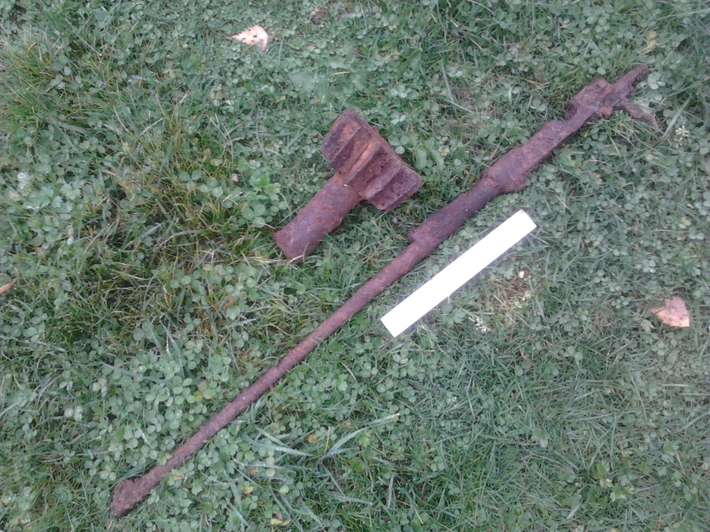

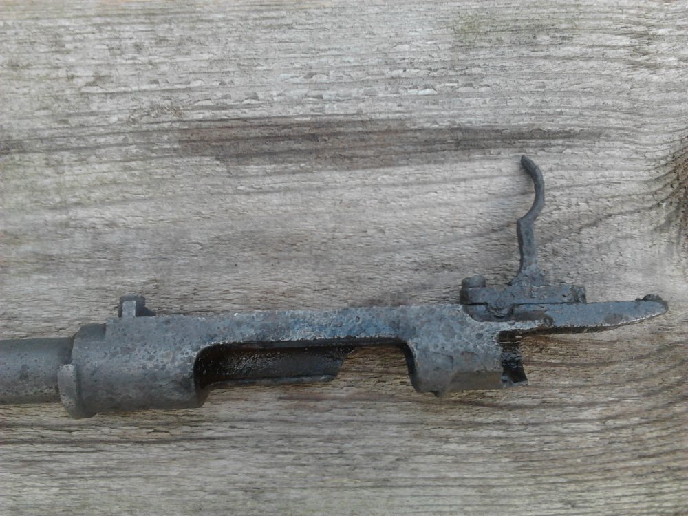

    Подскажите, это нашлись останки винтовки или карабина Маузер?

    98к,винтовка длиннее почти на 10см
    genfedotov подобається це.
  4. genfedotov
    genfedotov Stabsgefreiter
    506
    Россия
    Без дерева железо видится очень длинным:D. Спасибо.

    может быть поляк

    Чуть почистится, может быть тогда что-то можно будет разобрать. По клеймам надежды нет, хотя бы по элементам.

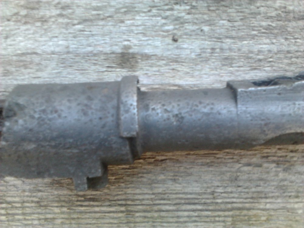

  8. genfedotov
    506
    Россия

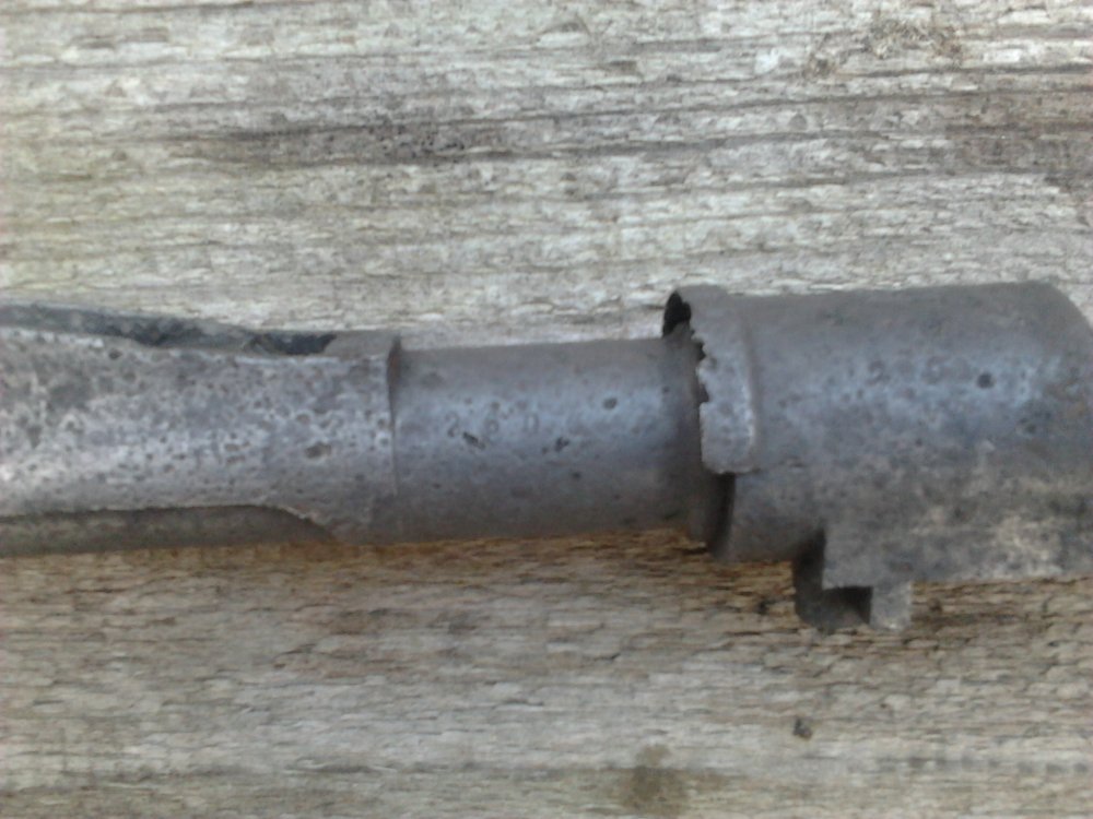

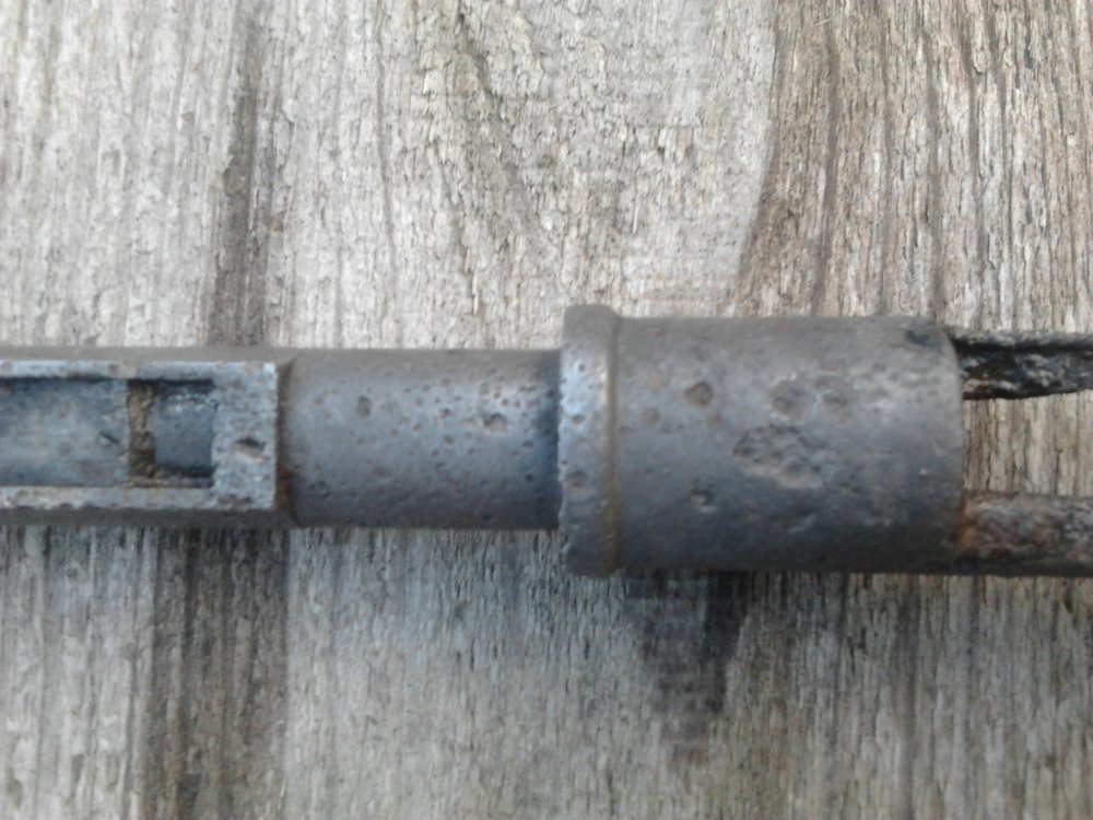

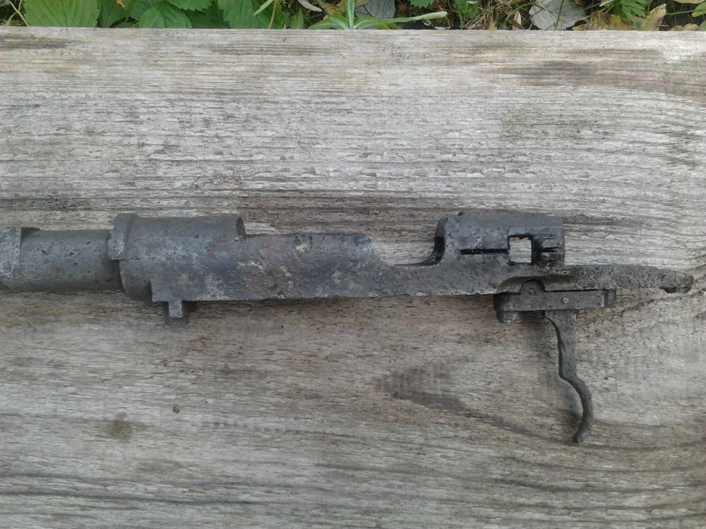

    Почистил немного с одного конца. Клейм практически не видно. Нашел номера на стволе и коробке -2600, год -1915 (если правильно разглядел). Еще на стволе есть клеймо - в маленьком кружочке сверху "О" или "D", снизу "Z" или"2". Есть еще отдельные следы от клейм, но нечитаемы.

    если 1915 точно не поляк:oops:

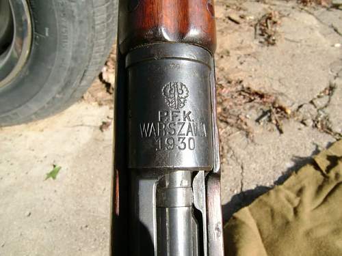

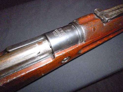

  11. A10A
    A10A General-leutnant
    23.301
    Київ, Україна

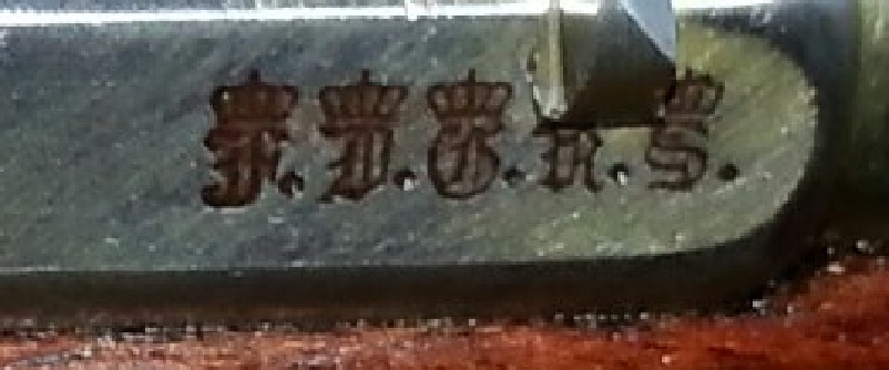

    если это немец 1898(А), то клеймы должны быть такие (фото 1)
    а ежели поляк - такие (фото 2 и 3)
    Останнє редагування: 19 жов 2013
  12. A10A
    23.301
    Київ, Україна
    ...ВНЕ СОМНЕНИЯ - "поляк" !
    Испытательное клеймо F.B. Radom

  13. genfedotov
    506
    Россия
    А если год , все-таки, 1915- может быть "поляк"?
  14. A10A
    23.301
    Київ, Україна
    может - смотря, где соИт "1915"...
    ...если это переделочная из немецкой...
  15. genfedotov
    506
    Россия
    Там, где на Вашей фотографии стоит "1930"
    Место расположения D и Z обведено кружком:
  16. A10A
    23.301
    Київ, Україна
    все правильно - "родное" немецкое клеймо (по возможности) зашлифовывалось иногда сверху (там, где "!" - выше короны ) набивался год переделки (видимо в том случае, если ствол укорачивался)

    ...итак - подытожим - переделочный польский маузер - скорее всего из несколько "расстреляного" (1915 год) немецкого длинного Gew.98 поляки (на Фабрике БрОни в Радоме) сделали K.B.K. Wz 98(a).

    ...или просто приняли трофейную немку Gew.98а, типа этой "Эрфурт 1917" (фото #15 - это она), или ремонт какой ?
    ...и тада на ресивере нужнО искать такую готическую надпись "Kar.98"

    Если мушка ушастая (на фото неразглядел) скорей всего поляк, если прямая может и чех

  21. genfedotov

    Похоже, нормальных клейм больше не найду :(. Отдельные элементы, в том числе и мушку , сфотографирую позже. Спасибо.
