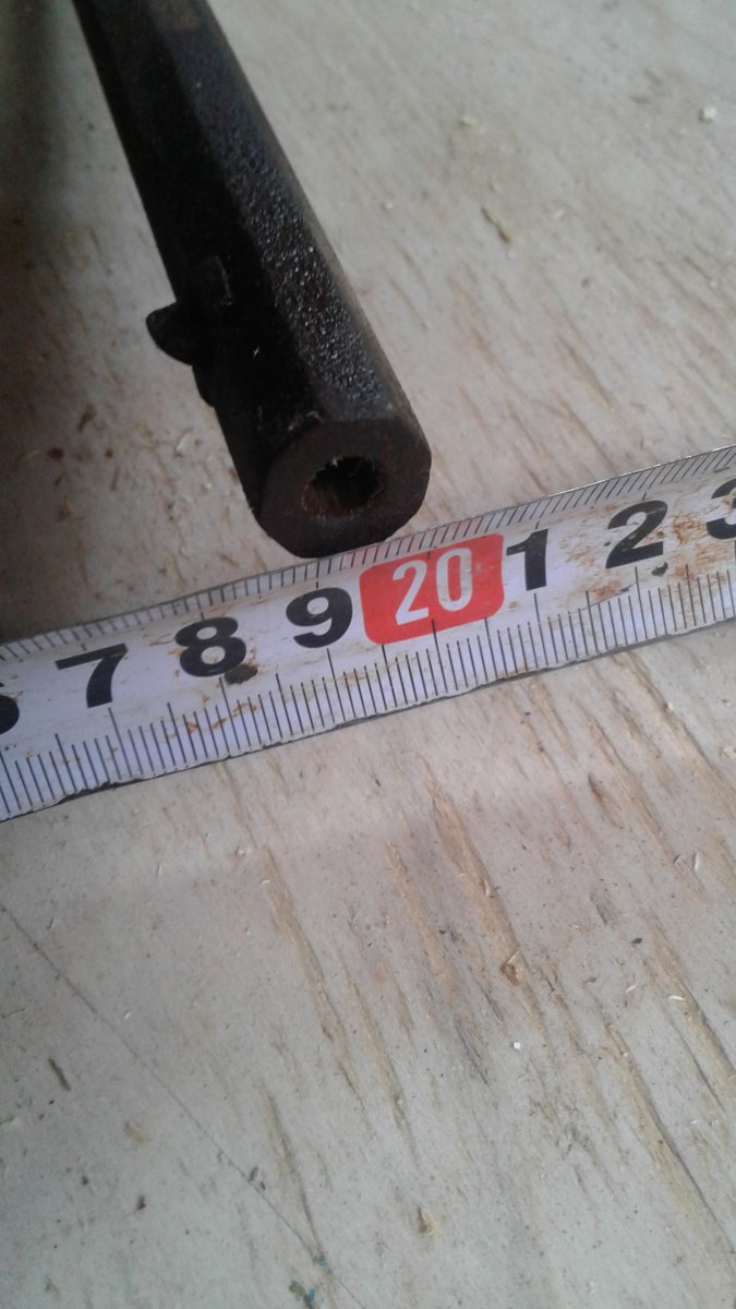

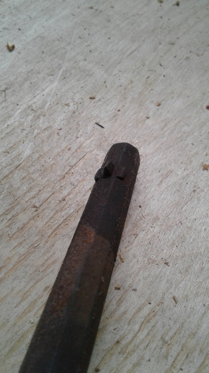

    20190226_145739.jpg 20190226_145724.jpg Приветствую! Помогите идентифицировать, и сколько такое может стоить.
    Вот нашел в отсыпке на чердаке такую штуковину. Все пружины целы....клацает. Отсутствует боек.
    По клеймам похож на бельгийца. Ствол восьмигранный.
    Удивил миниатюрный размер... как для ребенка.
    Калибр 22lr.
    Кто знает , что это, каких годов? Если есть,скиньте фото каким оно было "при жизни".
    Сколько может стоить и как грамотно деактивировать, чтоб не испортить.

    Скорее всего, там гладкий

    Ого, шикарно, ещё и на 10 ниток

    Почему Вы пишите "миниатюрная", "детская". Почти 60 см. длина ствола. Это не детская длина а офигеть как достаточно. Посмотрите всякие Ругеры, Мосберги, Marlin 795 на сайтах Ибиса, Ствола... Там стволы 40-50 см.
    Количество нарезов больше характерно для пневматики. Для 22ЛР 4-6
    Рост76 та ponomar подобається це.
  16. иван777444333
    иван777444333 Oberst Клуб взаимопомощи
    44
    94
    4.894
    Копгород
    16 микронарезов вместо 4 или 6 более крупных, чрезмерно деформирующих мягкую свинцовую пулю

  17. d_svystak
    d_svystak Stabsfeldwebel
    787
    Карпати
    Доброго вечора! Бельгійська малокаліберна гвинтівка фірми"РОНЖ ТА СИНИ". З повагою.
