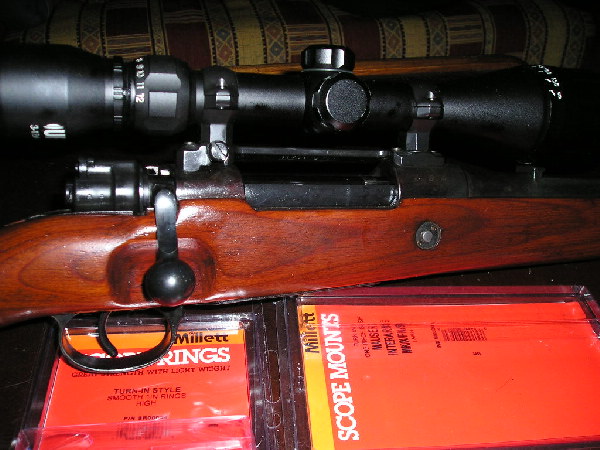

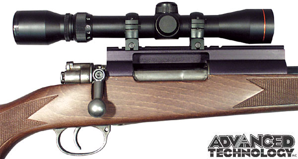

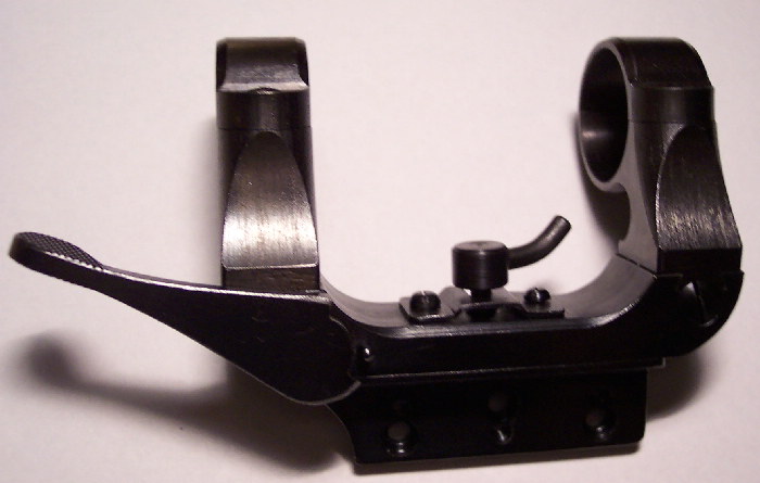

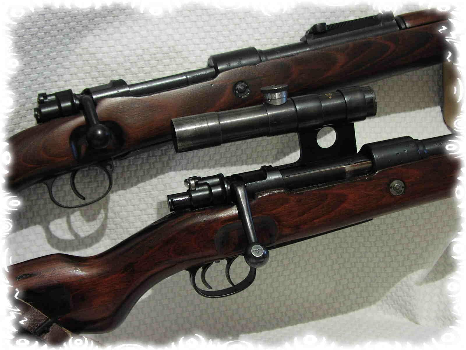

    Примеры установки оптики на 98-й. 3-я фотка - установка прицела типа Скаут вместо стандартной прицельной планки.

    Самые приемлимые прицелы на такое оружие - как раз 4-х - 6-ти кратные, а с 9-ти кратным ловить в прицел яйца бегущего лося - это сродни подвигу! :D

    А я думал, что чем больше кратность - тем круче для большого расстояния:eek: . Кстати - на 9х на 50 метрах попадаю в спичечный коробок:cool:

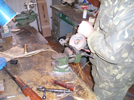

    Позвольте остаться при своем мнении. Штифт в стволе - только для ""сбивания" пули и невозможности точной стрельбы на дальние расстояния. Я знаю, как мериется калибр и чем мериется. И сам являюсь счастливым обладателем сего девайса. Я и имел в виду, что сверлом сбивают нарезы по всей глубине ствола. Если это так, то это просто вредительство и после этого девайс просто плюется. Получаем гладкоствол да? И разница по кинетике будет минимальна. Что ты завалишь чела на 100 метров с целым стволом, что с рассверленным. Я думаю, так никто не делает. Пусть нас рассудят на Гансе. Где все советуют при выборе ствола смотреть на целостность нарезов и отсутствие осыпи в стволе. И вобще засмеют, когда полезем туда с этим вопросом про ослабление стволов.
    2. Узнают пулю именно по нарезам ствола.
    3. За напильничек при проверке или при перерегистрации можно получить.
    4. Да, в конце войны маузеры делали без прилива.
    Вот так чикают приливы (см. фото)

    Вандализм.
    Strom, Азиат, по пункту 4 вопрос- откуда инфа? Киньте ссылку.
    Кстати, есть "парацетамол" от сего недуга: прилив штыка можно приобрести как отдельную деталь, и расходы небольшие.
