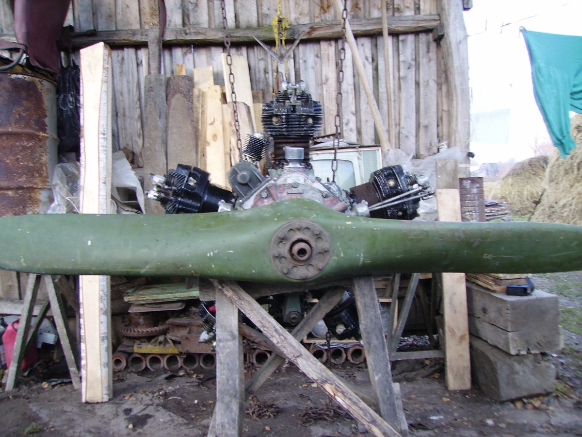

    На фото M-11 c винтом.

    Волынская губерния
    Если винт рабочий без трещин, повреждений и может ставится на рабочую машину, то около 500$, но, насколько я знаю, на Украине сейчас По-2 не собирают. Мой, тот что на фото, вместе с двигателем сейчас летает в Питере
