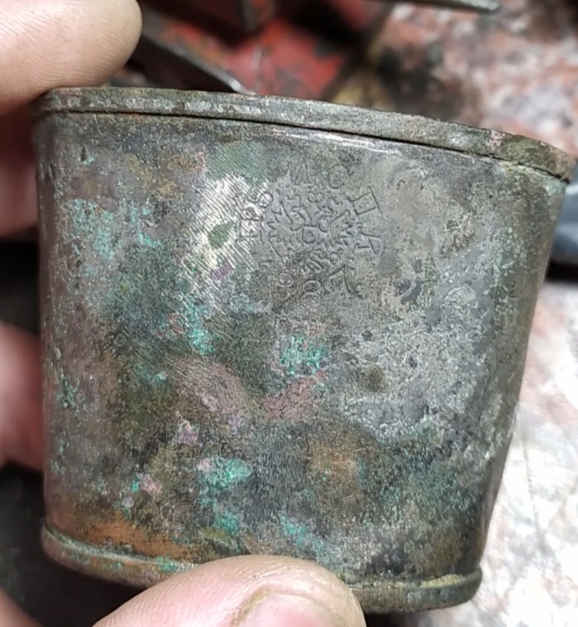

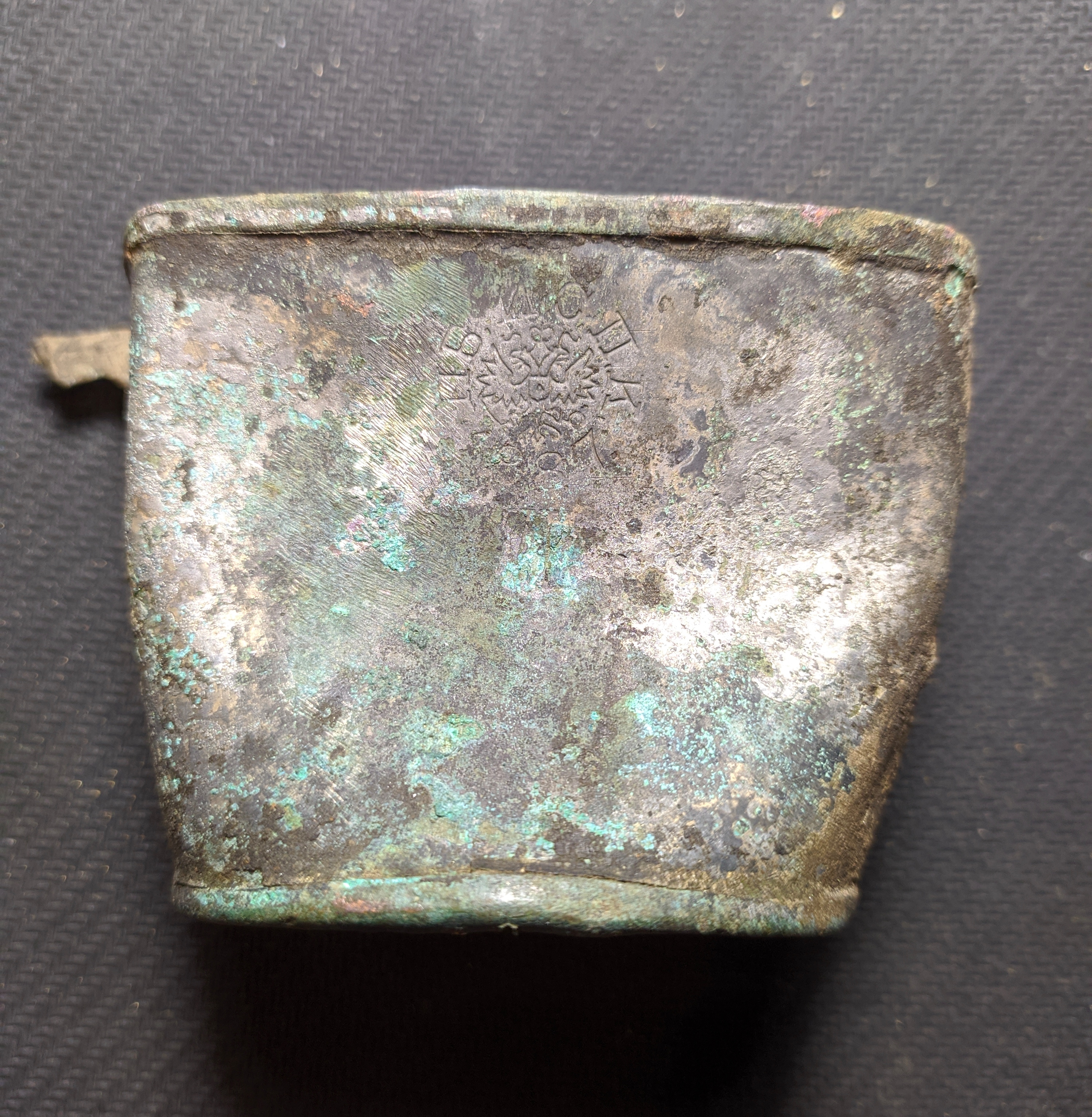

    "Корпус чарки состоял из одного куска меди, один из краёв которого накладывался на другой на 3 мм и припаивался к нему. Верхний край отгибался наружу на 3 мм и припаивался к корпусу, образуя ободок. Донышко чарки припаивалось отдельно. Чарка имела продолговатую овальную форму и покрывалась снаружи и изнутри слоем олова. Объём чарки составлял 0,1 кружки (0,124 л). Вес чарки составлял 62-68 г"
    Размеры:
    Высота – 55мм
    Верхняя часть – 50х70 мм
    Нижняя часть – 40х56 мм
    Объем – 1 чарка = 1/100 ведра = 2 шкаликам = 122,9 мл
    На внешней стороне чарки выбивалось клеймо с двуглавым орлом, годом и месяцем выпуска.
    Данная чарка, использовалась во время выдачи винной порции. В боевых условиях давалась каждому солдату одна чарка вина (есть мнение, что в те времена вином называли водку) в сутки. В мирное время и в тылу винная порция составляла одну получарку и выдавалась только в определенные дни, которых было в году всего 9: День ангела императора, День ангела императрицы, Пасха, Рождество и т.п.
    Сначала в 1882 году чарки были медные, затем ввели алюминиевые, потом опять вернули медные. Отменена в 1909 году вместе с винной порцией. На её смену пришла алюминиевая кружка, комплектовавшаяся с алюминиевой флягой.

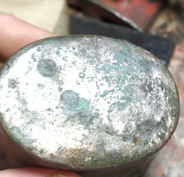

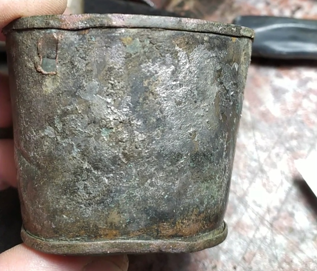

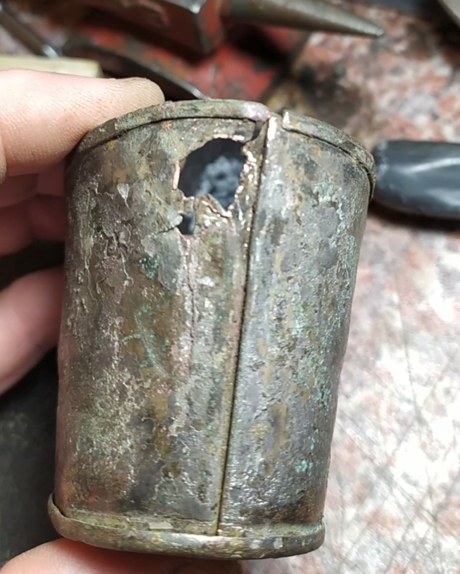

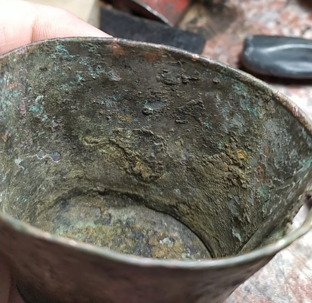

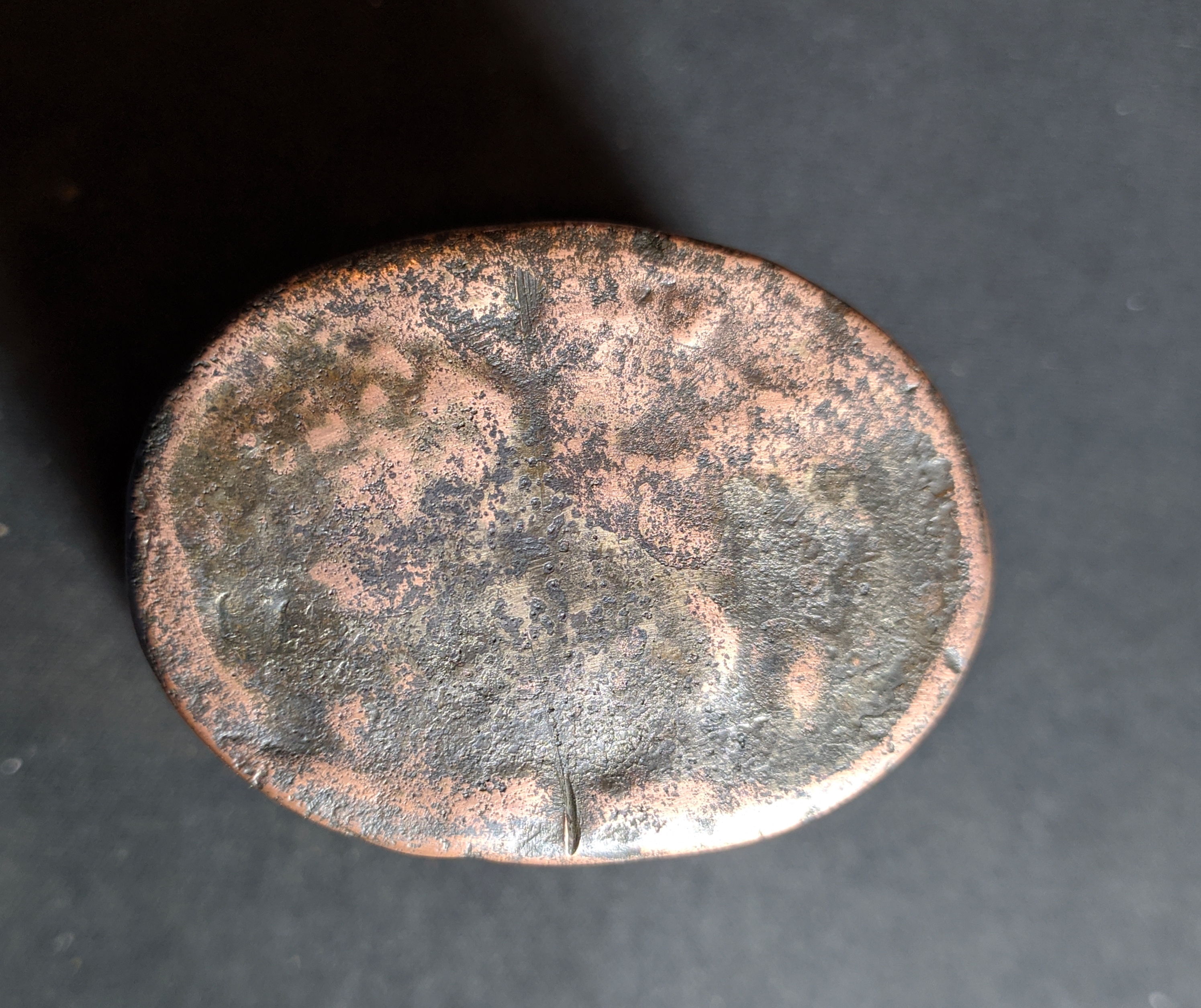

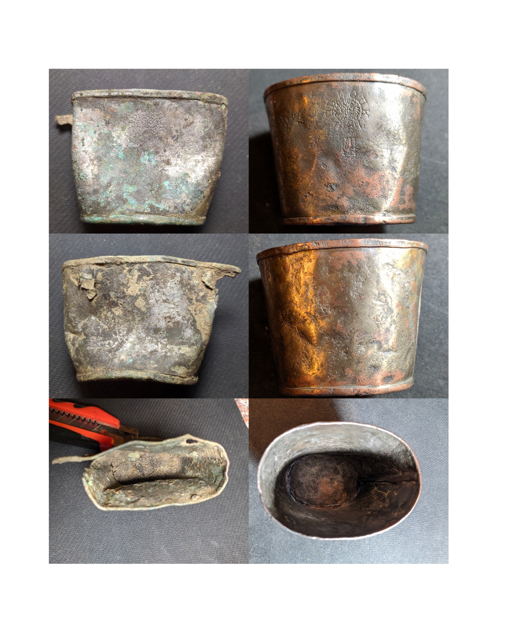

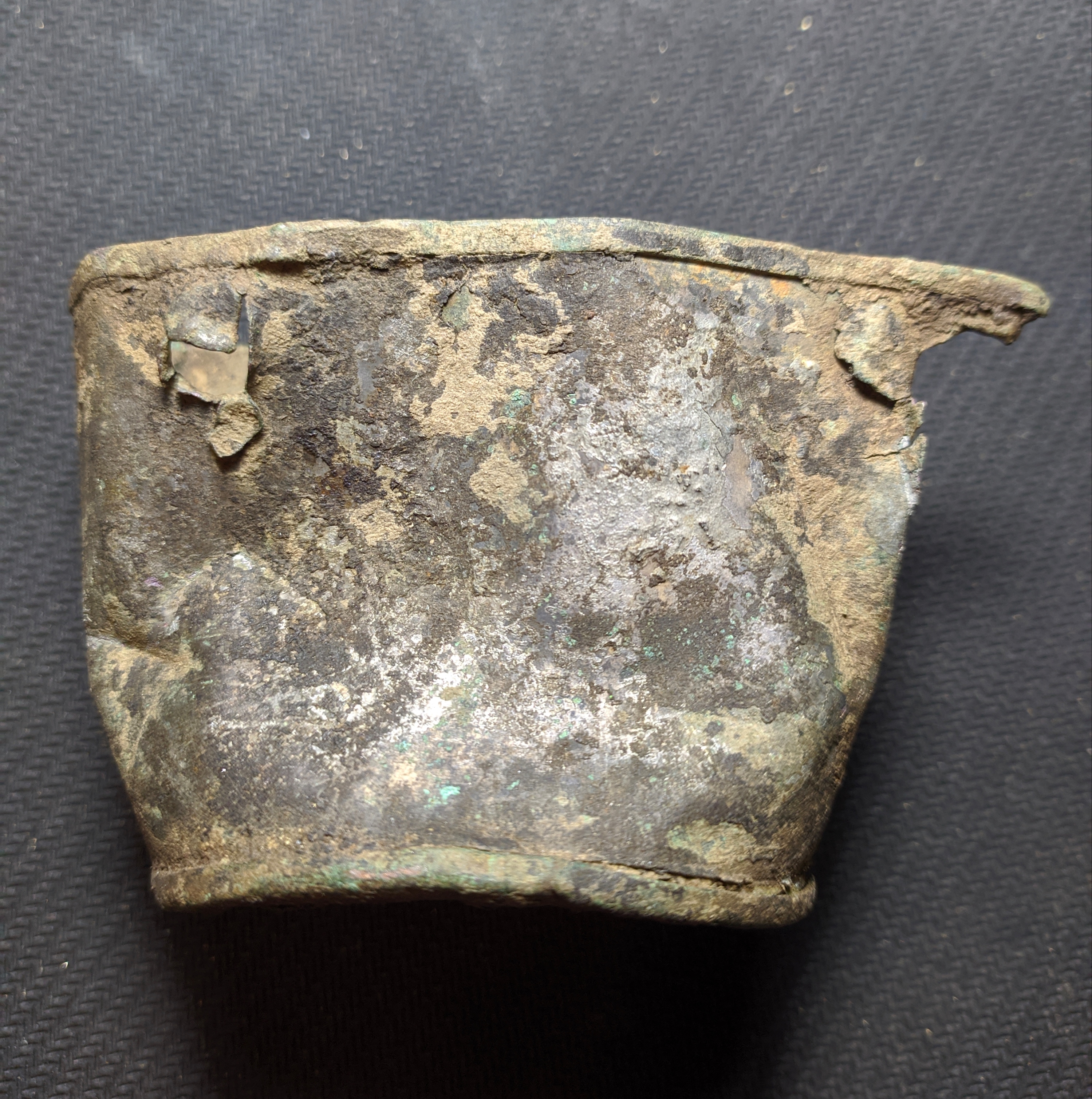

    Подрихтовал. Извиняйте за руки, фото не сделал, пришлось с видоса вырезать.
    663, Alex Richter, SubSailor та 5 іншим подобається це.

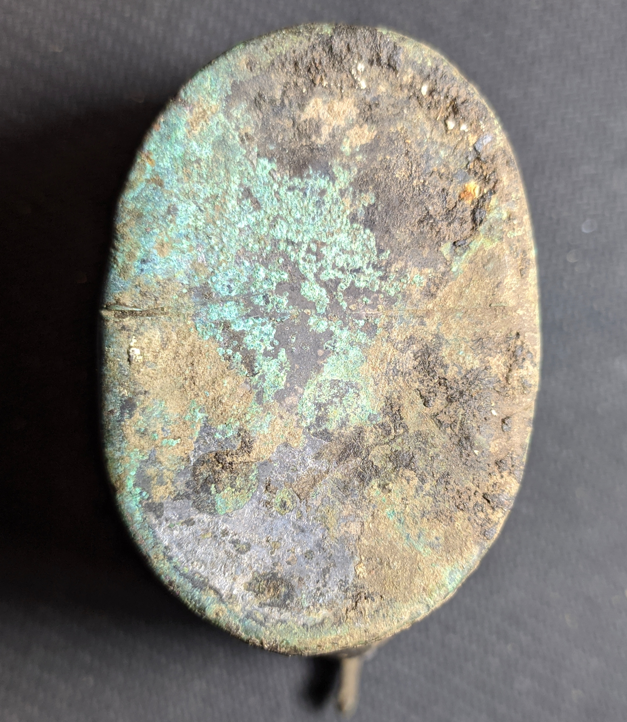

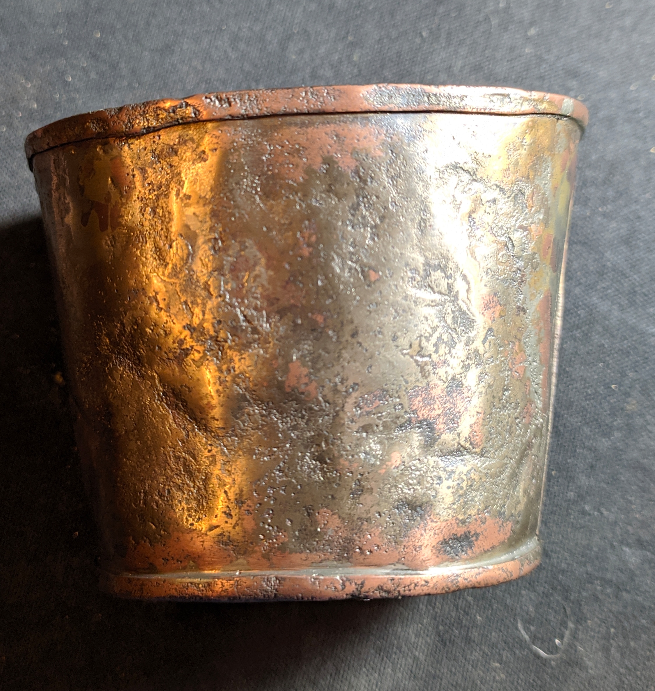

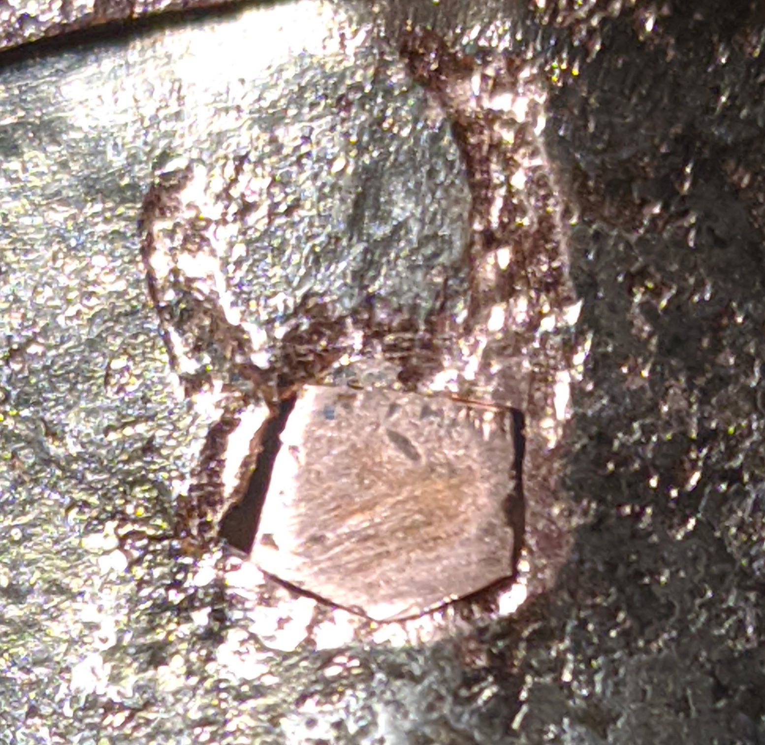

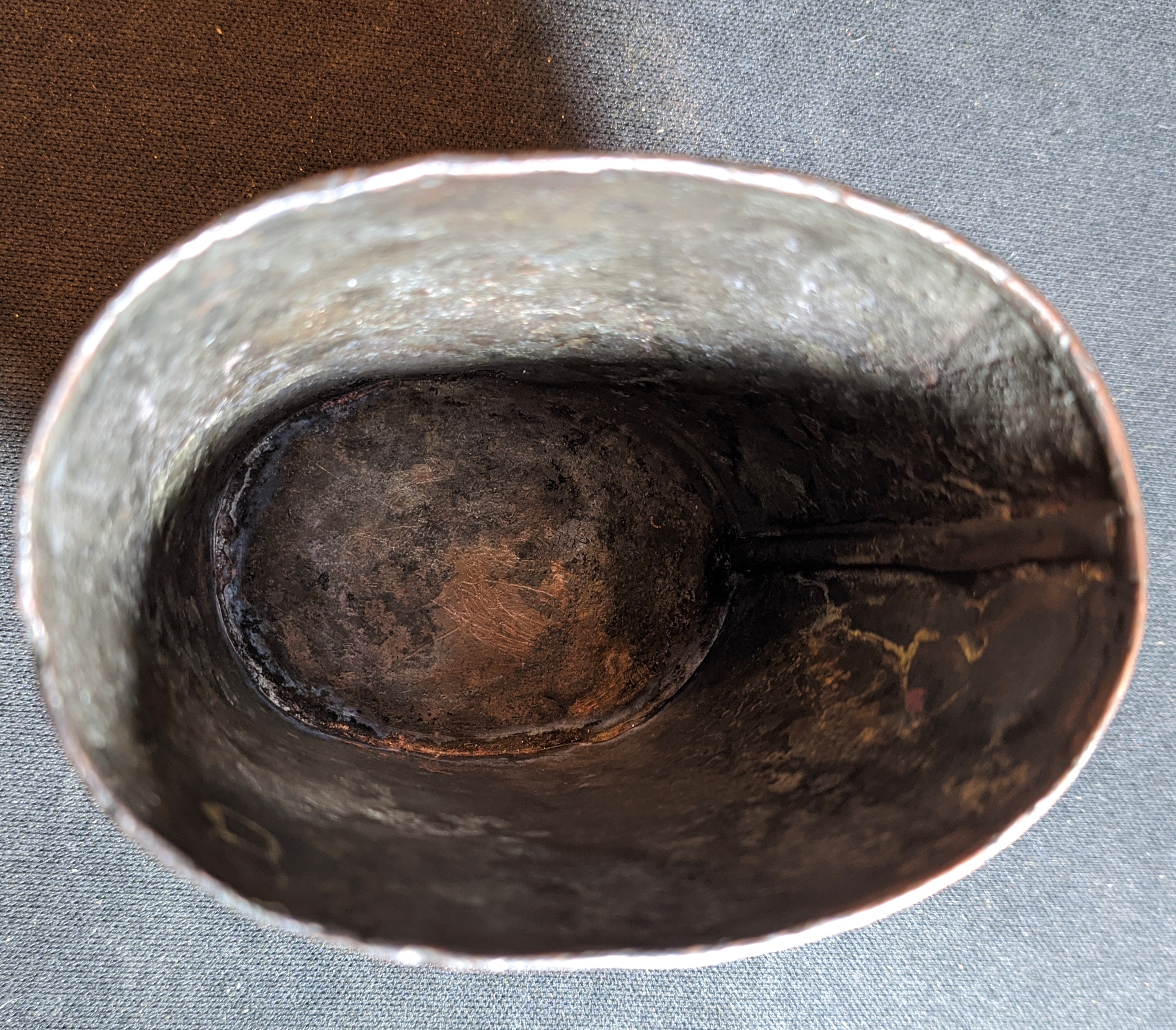

    Фрагменты для заделки дыр ( именно дыр), вырезал из листка меди похожей толщины, паял на пср.
    663, Николай 1981, RIHARD 77 та 2 іншим подобається це.

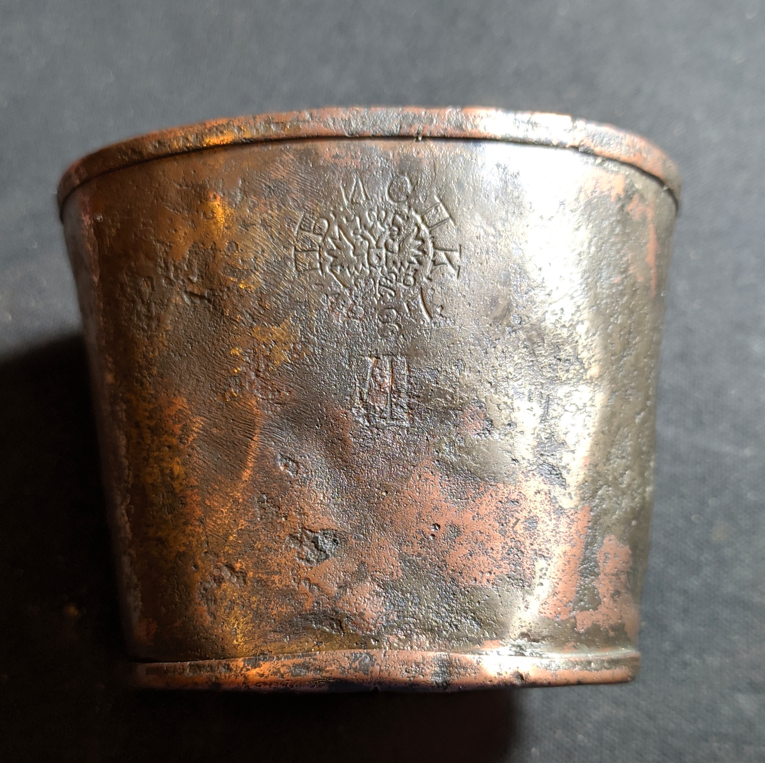

    Отличная работа ! В самом деле вероятнее всего речь шла не о вине, а о..... spiritus vini - "душе вина" - проще говоря этиловом спирте. Каждый употребляющий разводил его уже в удобных ему пропорциях. Вероятно это была просто водка..

    Даже не вероятно, а именно - водка. Я в первом посте это упомянул. Ее поначалу, как только не обзывали, и "казенным вином" в том числе. Но чарка была " винной" по старинке. Вино для согрева в количестве 123 грамм- врятли.
