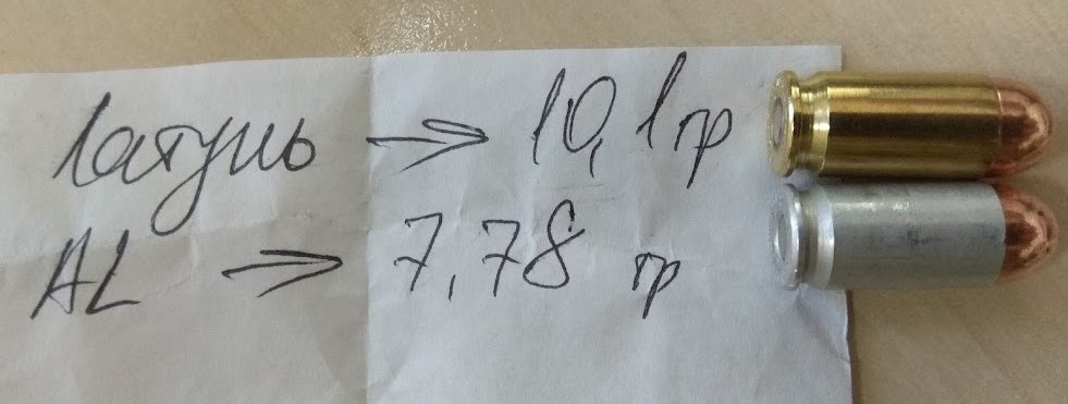

  8. dotzent
    dotzent Feldwebel
    310
    Київ
    Зважив патрони Blazer та Форт. Результати - на фото. За нескладним розрахунком, для СZ-82 БК два магазина, споряджені патронами Blazer (алюміній) будуть легше на 56 грам порівняно з Форт (латунь).

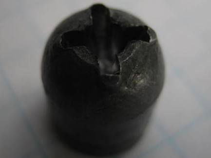

    9x18-expansive-1.JPG 9x18-expansive-2.JPG 9x18-expansive-3.JPG 9x18-expansive-4.JPG 9x18-expansive-5.JPG 9x18-expansive-6.JPG 9x18-expansive-8.JPG 9x18-expansive-9.JPG
    Свежие тесты свинцовых пуль в калибре 9x18 ПМ Макаров моего производства весом 5 грамм 75 грейн (экспансивные и обычные) и 6,8 грамм 95 грейн (экспансивные). На легкой пуле 5 грамм использовалась ЭКСТРЕМАЛЬНАЯ навеска Nobel Sport 206sv 0,40 грамм - в результате подуло гильзы - но проблем с выбросом нет.
    Пуля 95 грейн 6,8 грамм стандартная из пулелейки Lee доработанная - отверстие в головной части в форме креста. Навеска Nobel Sport 206sv 0,25 грамм стандартные 300Дж.
    [​IMG] [​IMG] [​IMG]
    Пуля 75 грейн 5 грамм это моя эксклюзивная разработка пулелейка сделана на заказ из куска дюраля на фрезерном станке. Тестировалась обычная и экспансивная версия пули. Скорость 450м/с. Навеска Nobel Sport 206sv 0,40 грамм экстремальные 500Дж. Пробитие и экспансивность - супер.
    Стреляли из пистолета ПМ по сосновой доске толщиной 50 мм.
    [​IMG] [​IMG] [​IMG] [​IMG]
    Как показал тест стандартная пуля ПМ 95 грейн 6,9 грамм с экспансивной доработкой на стандартной скорости 320м/с вполне себе раскрылась но да в ущерб пробитию. А вот более легкие пули 75 грейн 5 грамм что обычная что экспансивная - без проблем пробили навылет 50 мм сосны и обе нормально раскрылись - конечно та что с экспансивной доработкой открылась больше и лучше - скорость 450м/с где получили 500Дж вместо стандартных 300Дж - это решает. Для одновременного и хорошего пробития и хорошей экспансивности - нужна ВЫСОКАЯ мощность и стандартной для ПМ 300Дж явно мало. Ну да Nobel Sport 206sv 0,4 грамма возможно чуть многовато под легкую пулю 5 грамм да гильзы подуло - НО - и результат по пробитию и экспансивности и мощности получили просто СУПЕР. Вдохнем в старенький ПМ новую жизнь!
