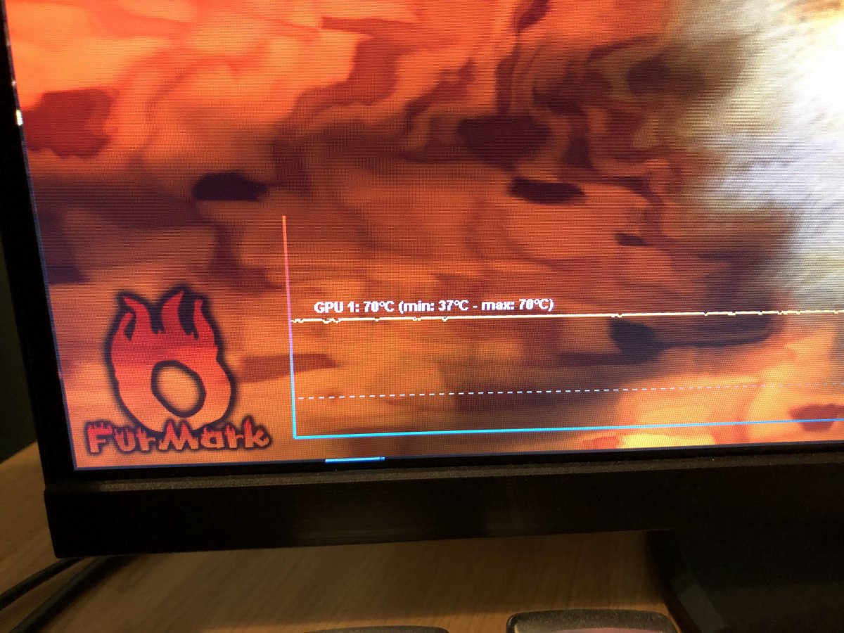

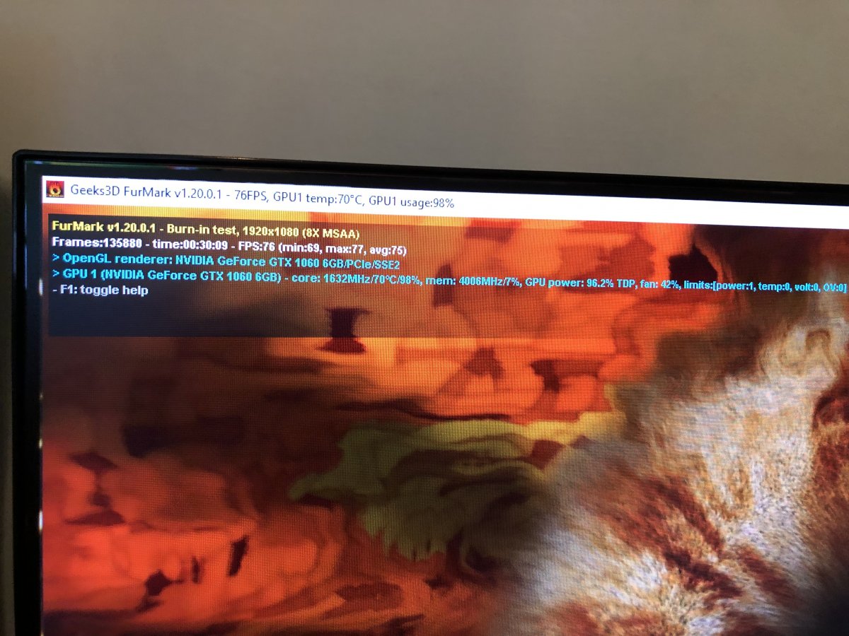

    Прогнав 30 хвилин в Furmark з розширення 1920х1080, anti-aliasing-8x msaa і додатково включиними 3D опціями Dynamic background, та Post-FX.

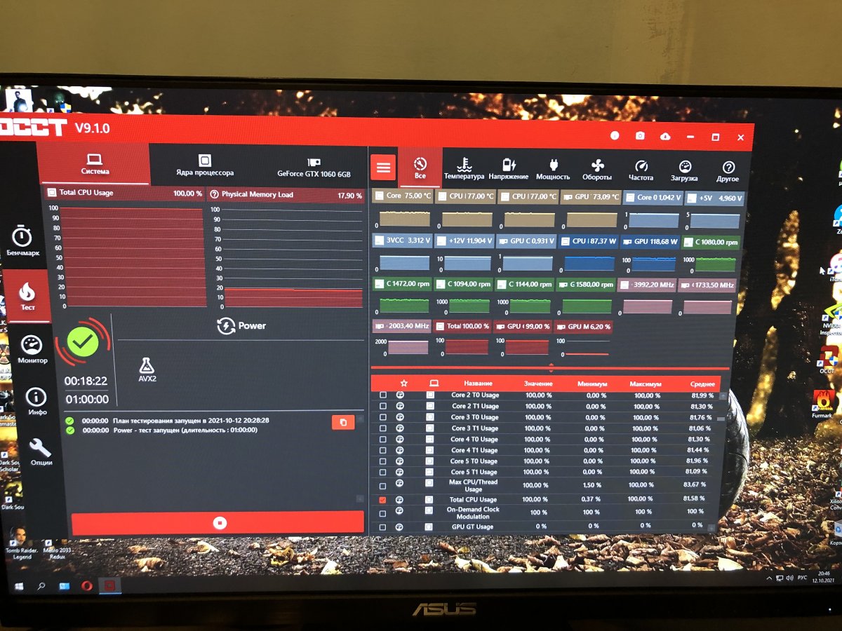

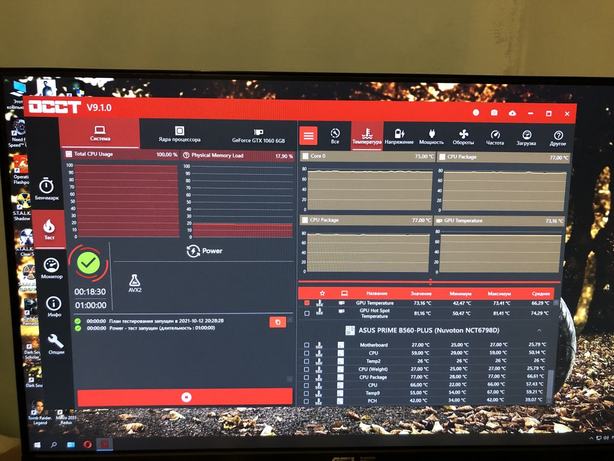

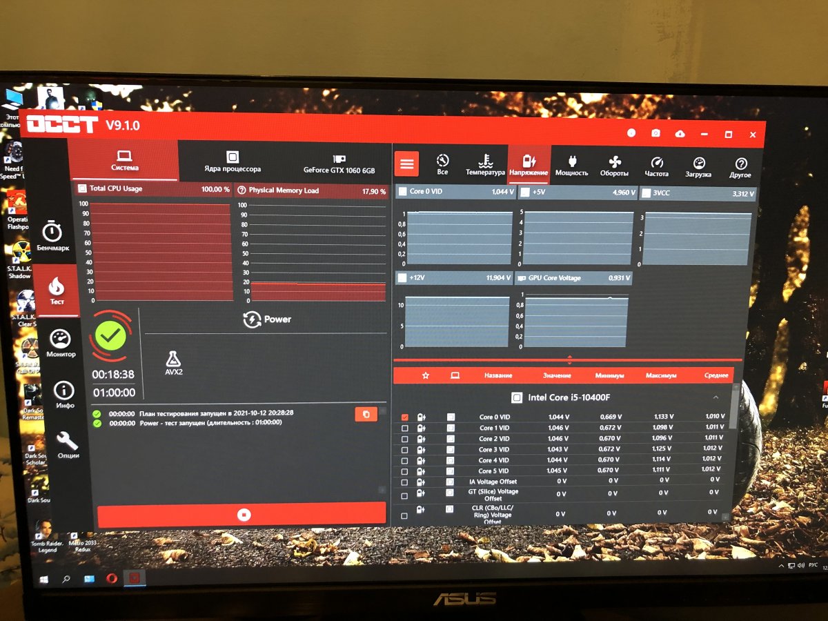

    От тест живлення ОССТ за 15 хвилин, тест по живленню. B6253F74-C42B-464E-AC1E-689120241EF3.jpeg 583A733F-D837-43EB-8AB4-C165593A1AE8.jpeg 794DFB6B-A1A9-40B1-852A-0454939792D3.jpeg 233C6CA0-C698-4BCD-BFC6-C68FBF5585CD.jpeg
