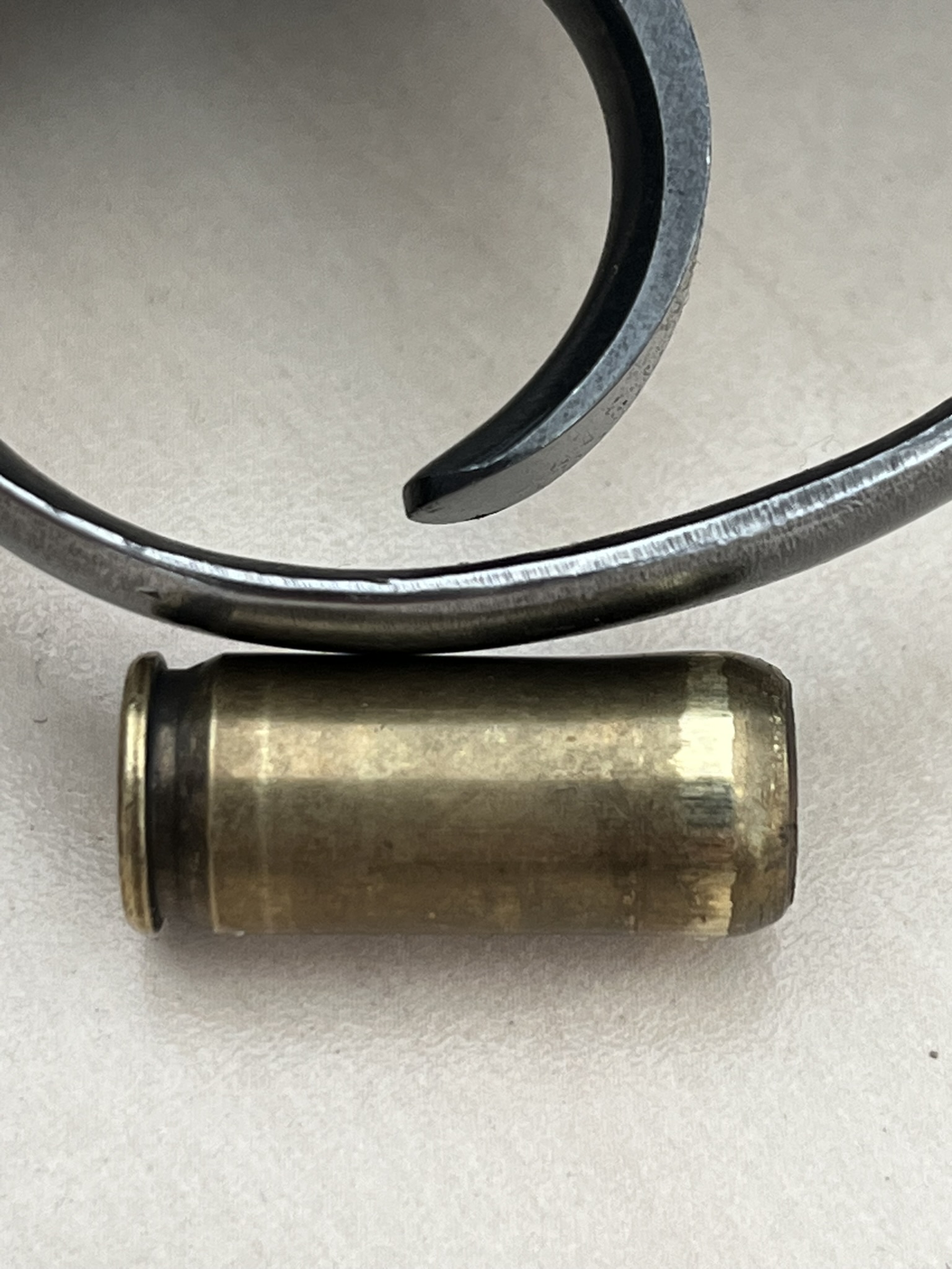

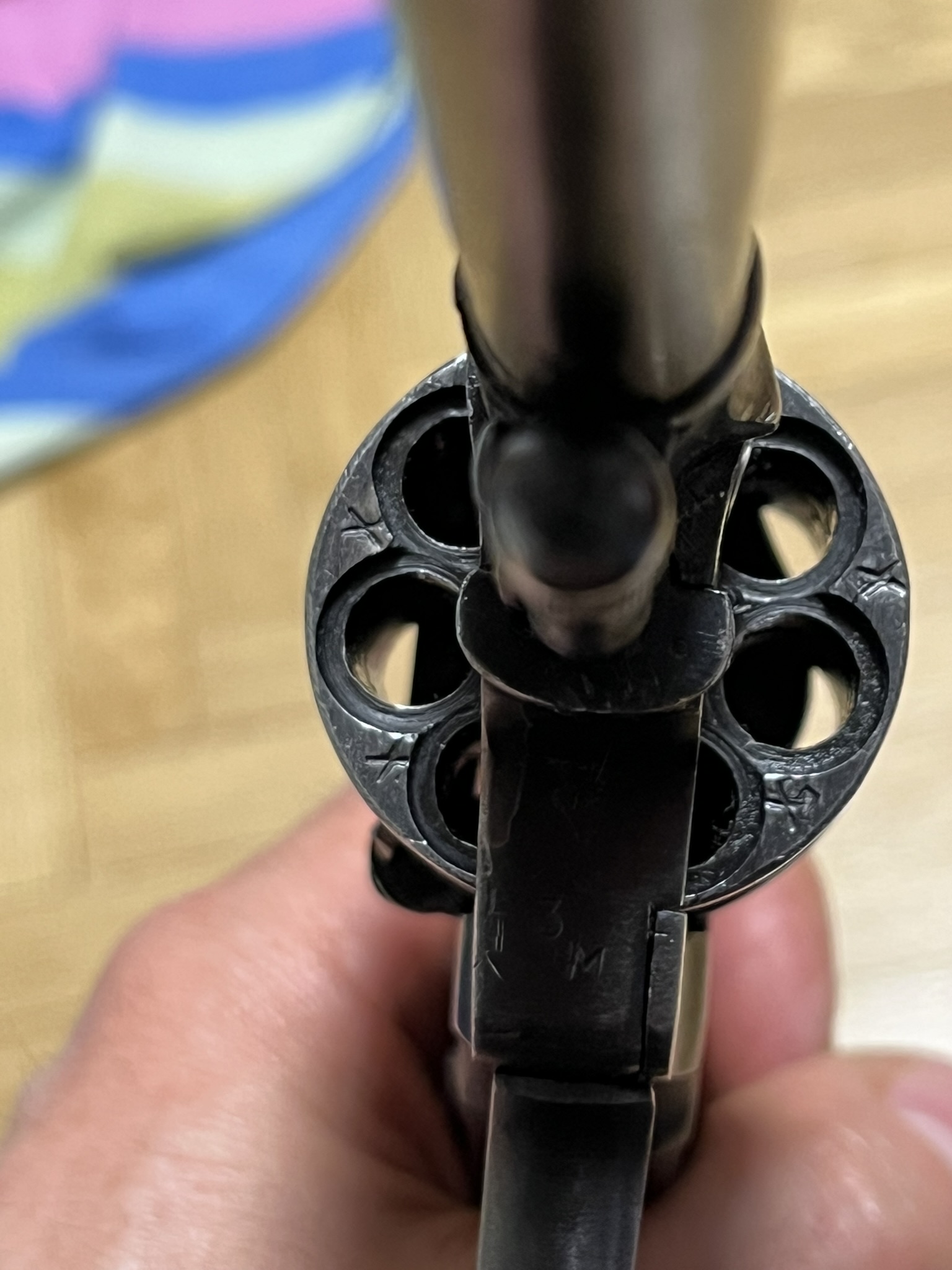

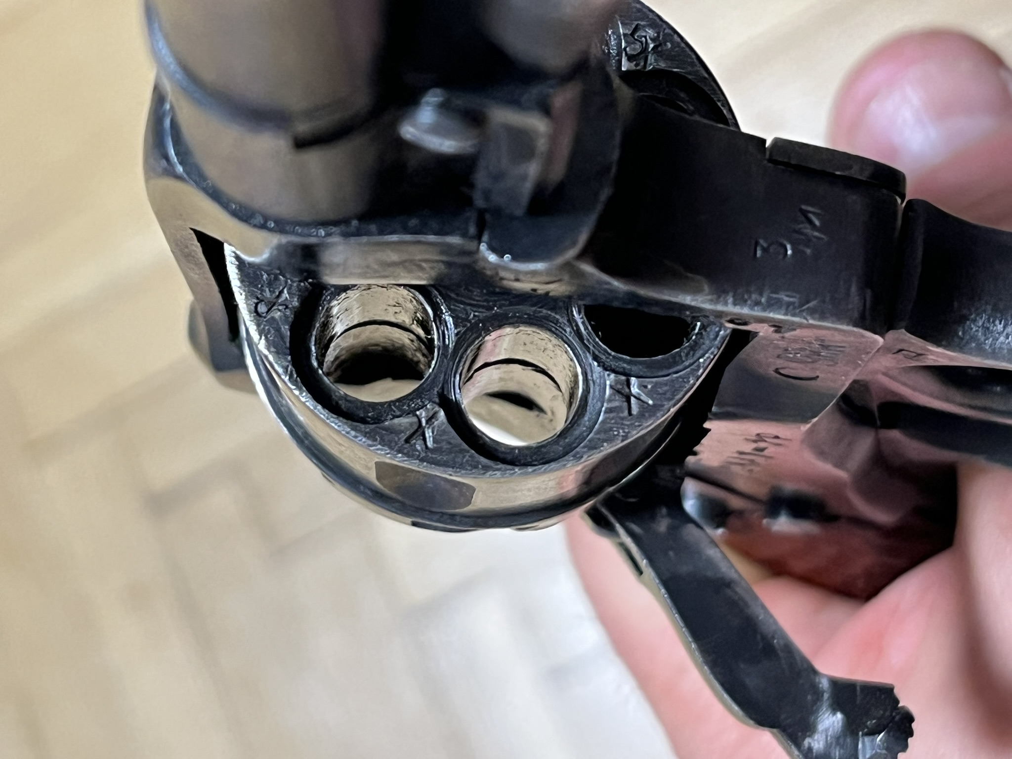

    Придбав СКАТ 1, дешево.
    Спробував стріляти сертифікатом та самокрутом з гільз 223. Виміряв швидкість приладом, та зважив кули. У сертифіката: 340 та 0, 51 гр (30 Дж), у самокрута 501 та 1,14 гр (143 Дж).
    Гільзи сертифіката випадають після відстрілу, самокрут раздуло, шомпол не допомог, тільки виколотка та молоток.
    akms1974 подобається це.

    Нужно делать, чтобы каморы конусные были, а у Вас видимо в районе дульца "обратный конус":confused:
