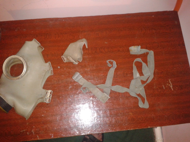

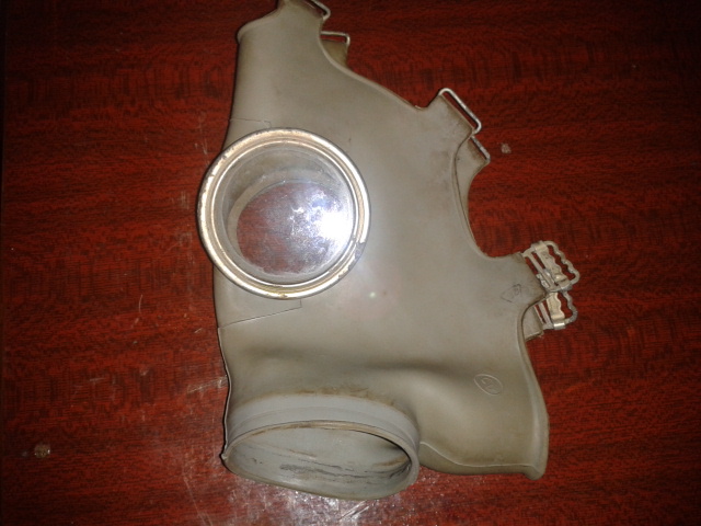

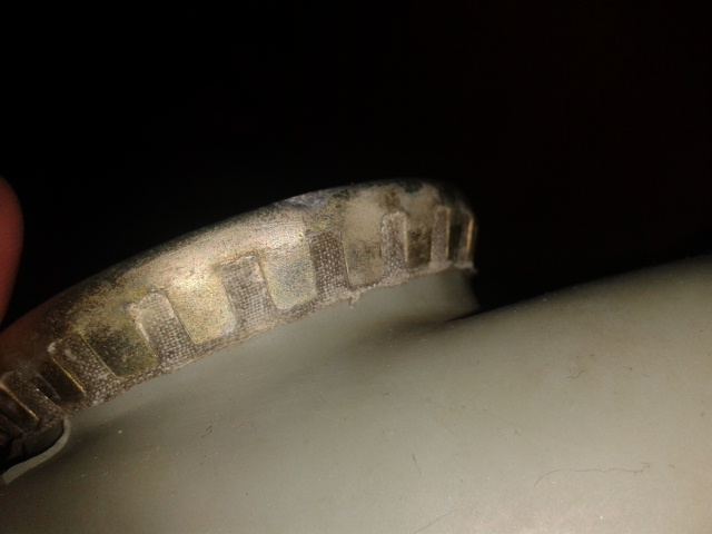

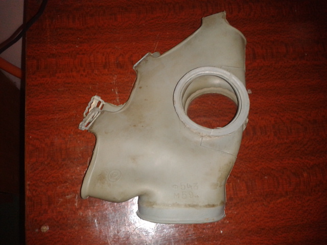

    Для початку виходячи з мінімуму фінансів і максимуму амбіцій я для основи вибираю лицьову частину маски ГП-4, яка коштує 20-30 грн. Вони мені зустрічались в двох варіантах: сірі і зелені. Зелену покишо не чіпаєм беремся за сіру і знімаєм з неї весь непотріб, а саме: клапанну коробку, обідок клапанної коробки, обідки скелець, так як на оригінальному О-11 чомусь нема обмотки під обідком - в нашій репліці теж не буде.

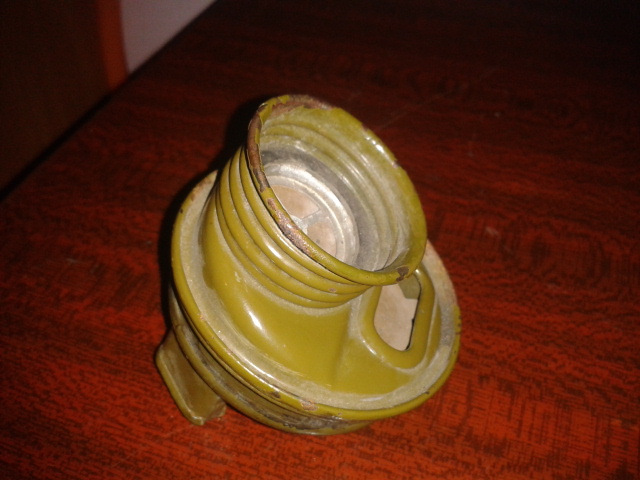

    Тепер слід підібрати правильну клапанну коробку. В "совку" було неймовірне різноманіття засобів індивідуального захисту, але нас цікавить "правильна". Її можна зняти з оригіналу, або з ранньої післявійни, в нашому випадку ми розкурочимо оригінальний ШМ-41, який в результаті може перевищити по собівартості нашу репліку, але ми все ж спробуємо.
    Такі клапанні коробки мені зустрічалися двох типів: "сумні" і "веселі" (за формою отвору випускного клапану)

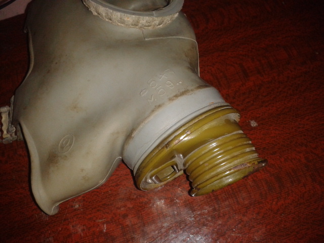

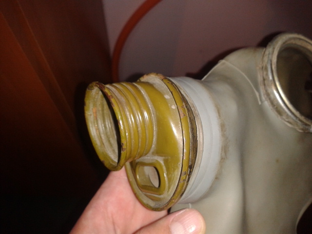

    Клапанна коробка такого типу використовувалася на протигазах ШМ-1, ШМ-41, О-11 та можливо ще десь, я всього не знаю...
    Не зважаючи на те, що ця деталь по формі кругла, а в ГП-4 вона була витягнутою овальною, всерівно в маску заходить як рідна. Метод кріплення простий: слід обмотати "морду" полотняною ізолюючою стрічкою, потім тонким стальним дротом і ще раз стрічкою, деталь яка використовується в пізніших моделях - бляшаний хомут вже не потрібен

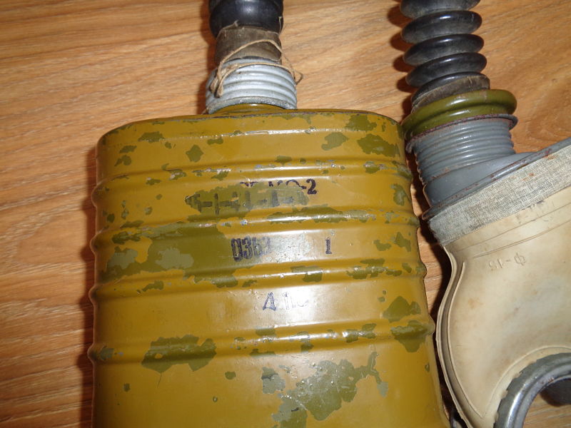

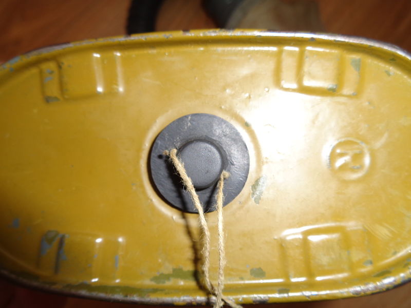

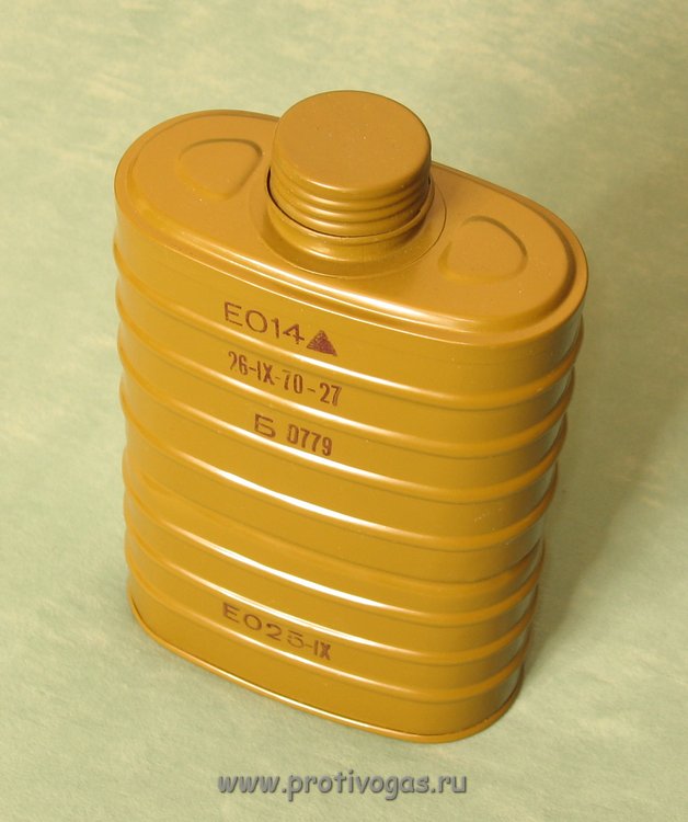

    Також не сілд забувати за фільтр. Було б добре поставити на 41-й рік МТ-4, який досить рідко попадається. Також можна натрапити на МО-2 в оригіналі на 1943-45 роки, але це теж затратно, тому я рекомендую взити ЕО-12, або ЕО-14, який майже нічим не відрізняється від воєнних аналогів, окрім клеймування і вхідного отвору на дні банки
    Згодом виставлю фото оригінального фільтру і фільтру діючої репліки

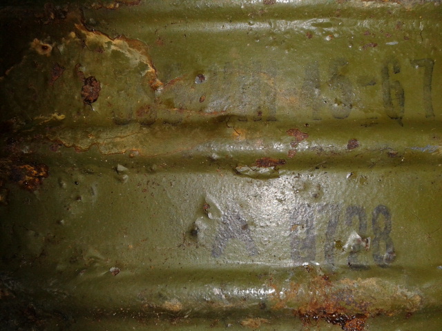

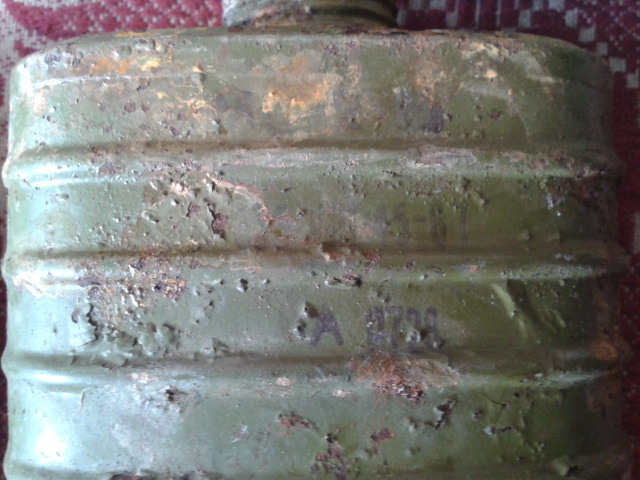

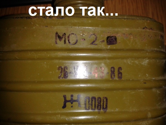

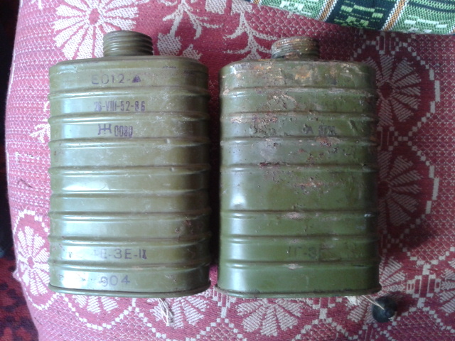

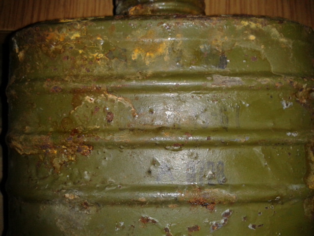

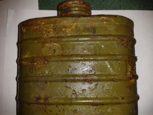

    Сьогодні пошукав ще деталей. Є дві банки: Мо-2, ЕО-14... Їхній зовнішній вигляд схожий, але є певні відмінності. МО-2 нам буде за приклад, а з ЕО будем ліпити репліку. Зокрема переробляти штамп дуже цікавим способом;)

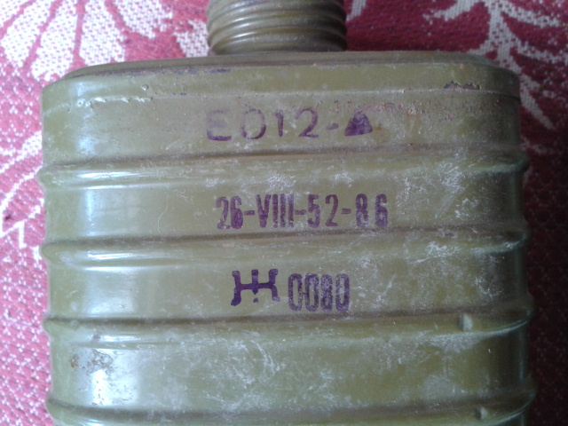

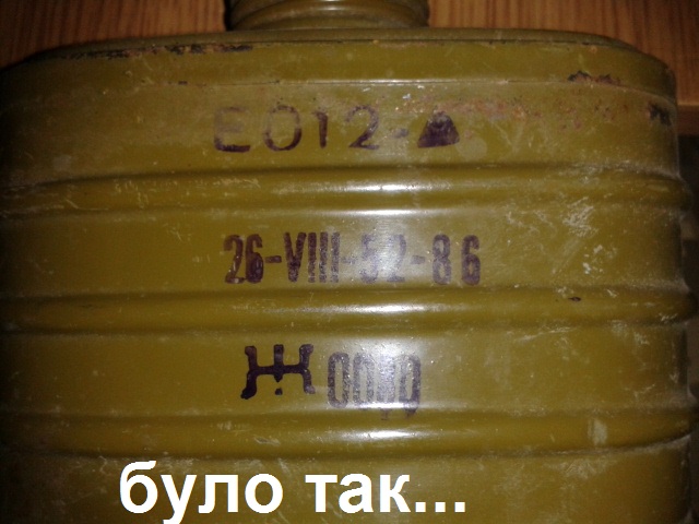

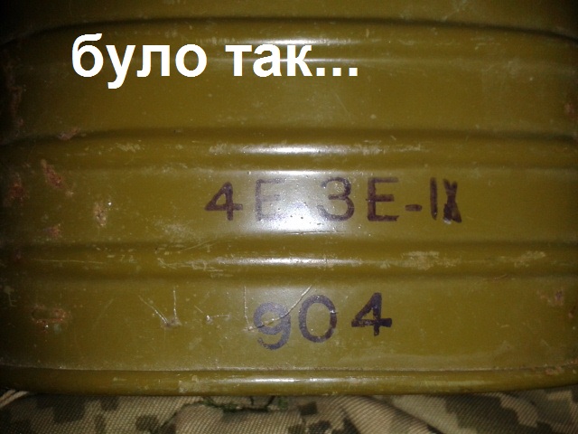

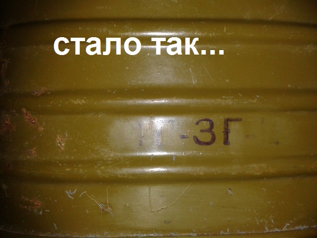

    Тим часом працював над клеймами. ЕО-12 був клеймлений на серпень 1952, а оригінальний МО-2 на серпень 1945. Міняєм "ЕО-12" на "МО-2" відповідно до оригіналу. В кінці маркування цифр верхнього рядка є фігурка - ЕО - трикутник. Ми переробляєм в чотирикутник. "1953" міняєм на "1943"... і так далі. Нижній рядок стираєм, напис "4Е3ЕІХ" легко переробити на потрібний нам "1Г3Г"

    Як ??, розкажіть як ви переробляли маркіровку .

    лишні лінії стер, потрібні - домалював)))

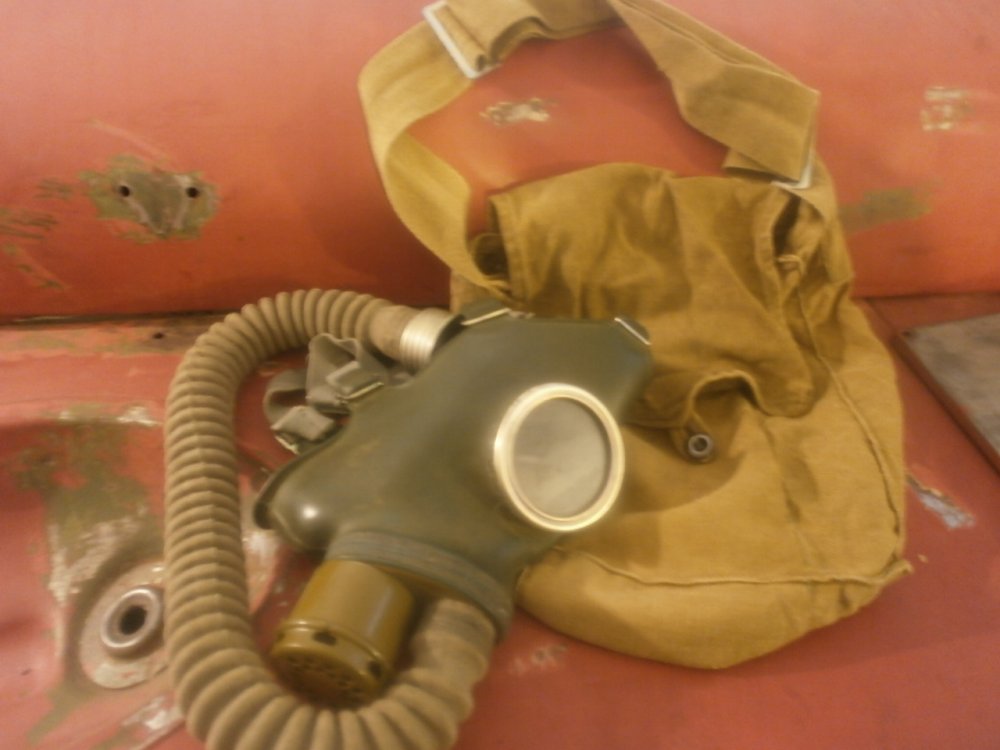

    Дякую за увагу. Знайшов на нього відповідну сумку, тепер граюсь з підвісною системою. Машинкою бажано шити, але я руками буду. Такий протигаз може зробити кожен, навіть з кривизною рук як у мене

    Хочу наголосити на тому, що сірий ГП-4 чомусь на форумі є лиш в мене. Я шукав його тут в продавців РХБЗ і коли питав за таку модель, мені відповідали, що такого не існує... З зеленого нічого не вийде, але на ньому є підвісна система, яких для репліки треба дві.
