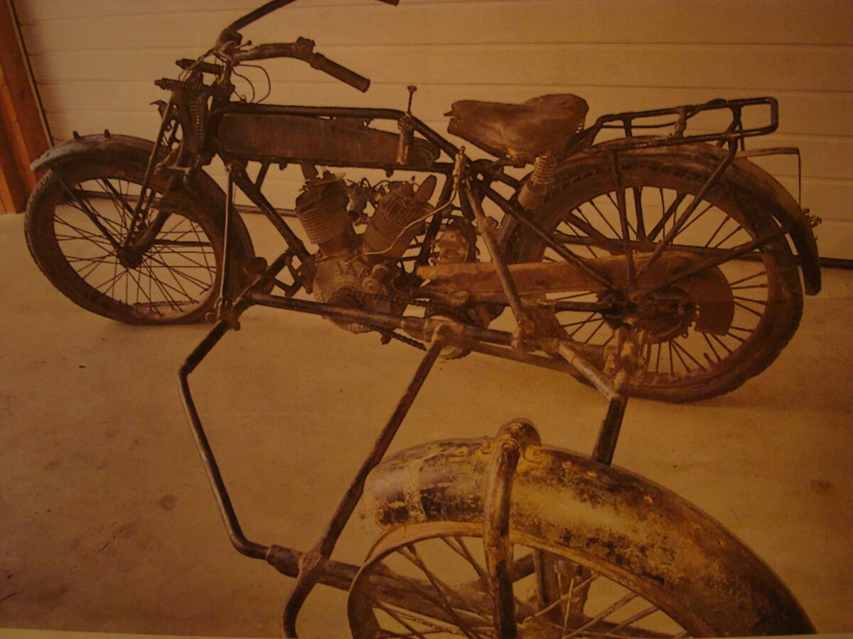

    В настоящий момент подхожу к завершающему этапу постройки коляски к мотоциклу "Клино" для транспортировки пулемёта "Виккерс" и стрелка с боекомплектом.
    Про изготовление копии станка пулемёта "Виккерс" уже рассказывал здесь:
    https://reibert.info/threads/izgotovlenie-stanka-pulemjota-vikkersa.1003289/
    Теперь дошли руки закончить и основной проект.
    Чуть чуть истории - РИА закупала в Британии различные мотоциклы для своих нужд.
    В том числе и мотоцикла "Клино" со специальной коляской для транспортировки пулемёта "Виккерс" со станком,принадлежностями и боекомплектом.
    https://www.alamy.com/1917-vickers-clyno-combination-image68434505.html
    Ко мне мотоцикл поступил вот в таком виде

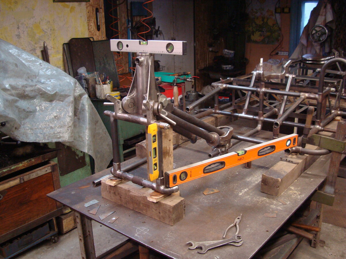

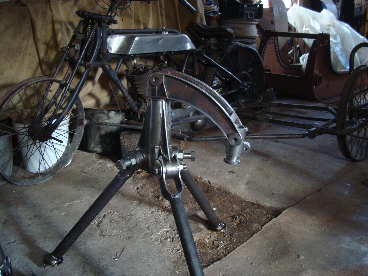

    Работу начинал не самой коляски а именно со станка\треноги "Виккерса"
    Работать приходится по фотографиям и именно станок пулемёта задаёт большинство параметров и размеров рамы.

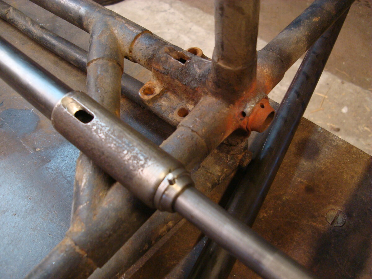

  4. ROTBEIL
    ROTBEIL Hauptmann
    1.996

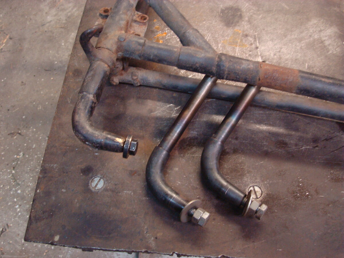

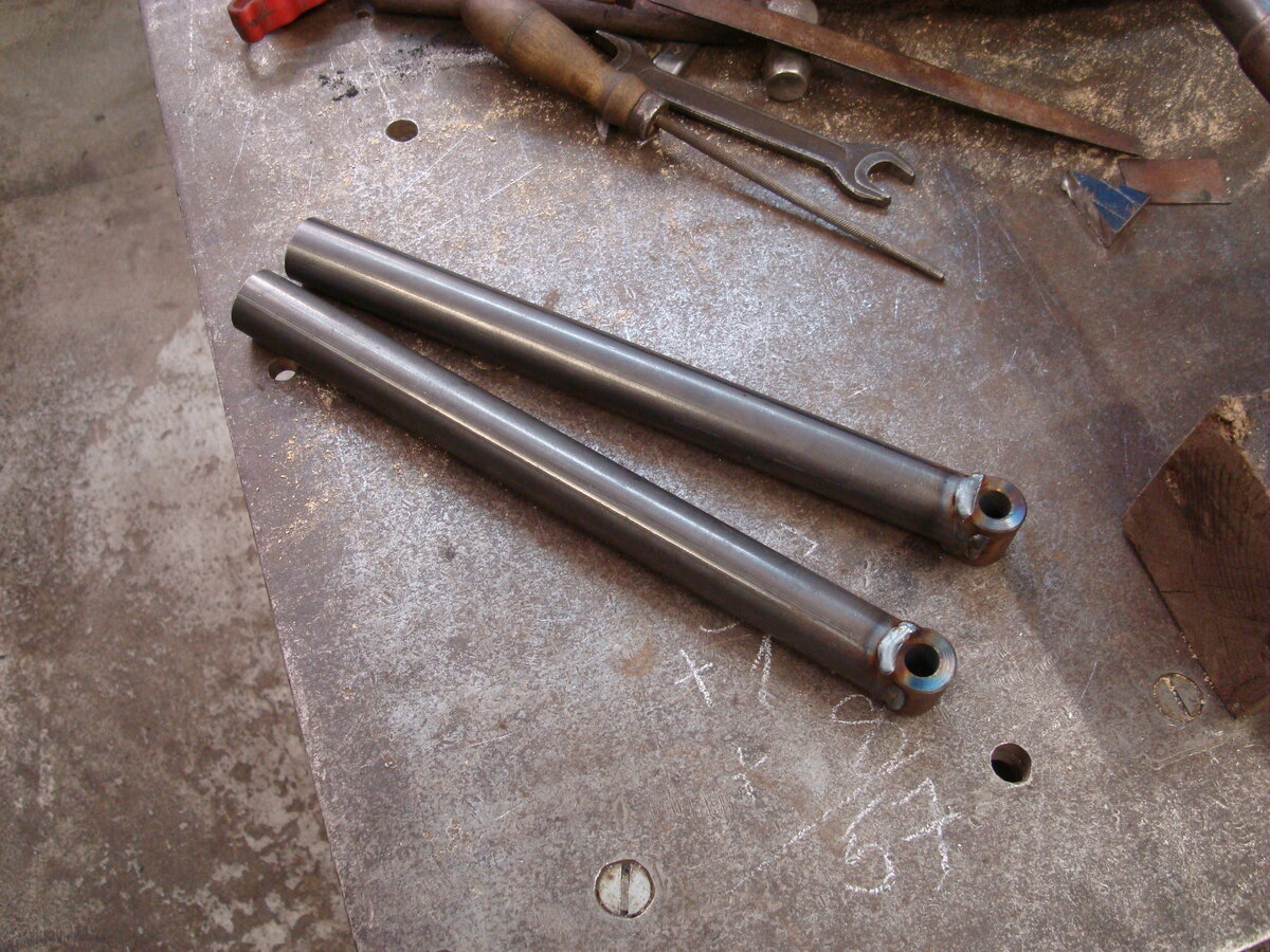

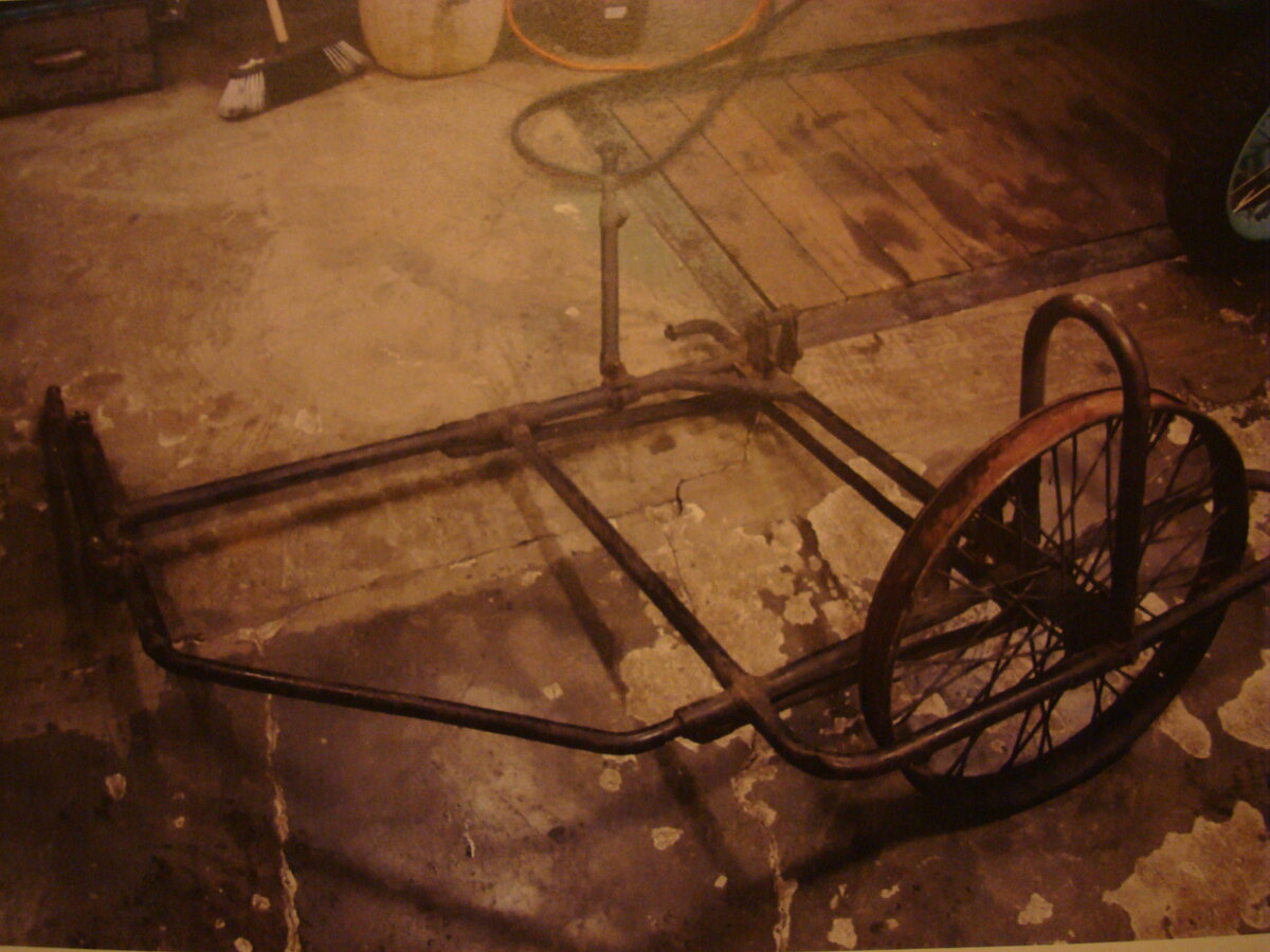

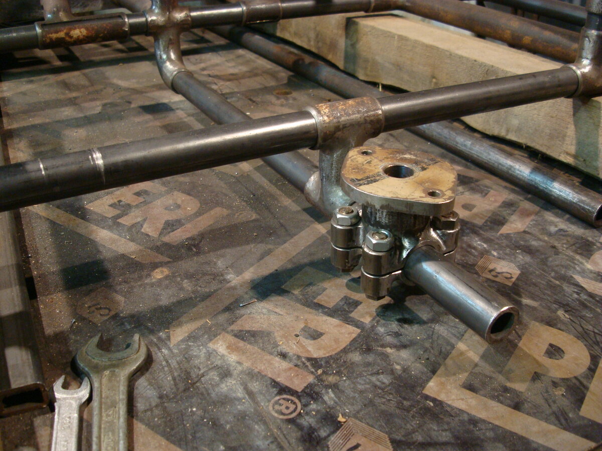

    Сразу оговорюсь что непосредственно мне поручено изготовление самой коляски.
    Сам мотоцикл "Клино" будет проходить реставрацию в Реставрационной Мастерской у Коллег.
    Ко мне в мастерскую мотоцикл прибыл для детального ознакомления с системой крепления коляски.

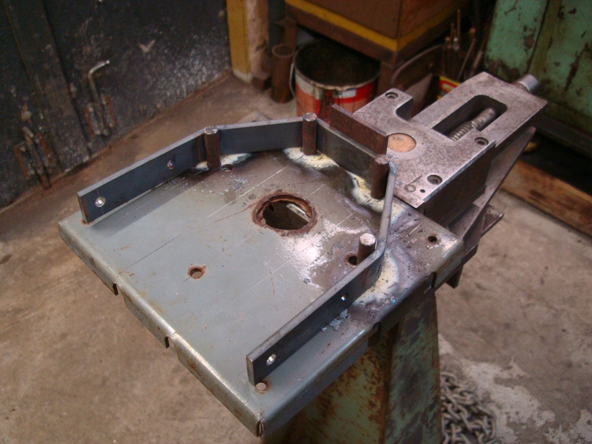

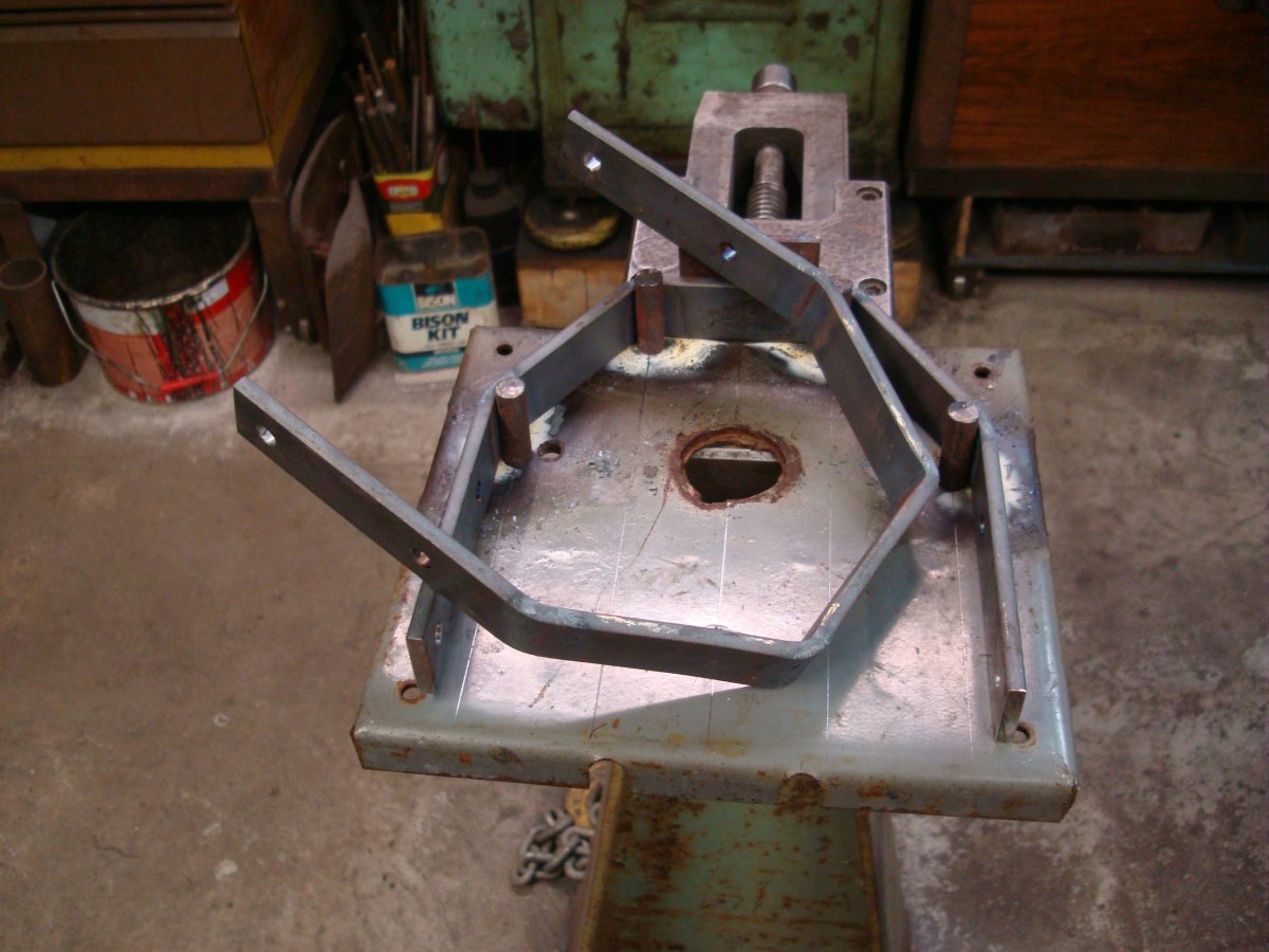

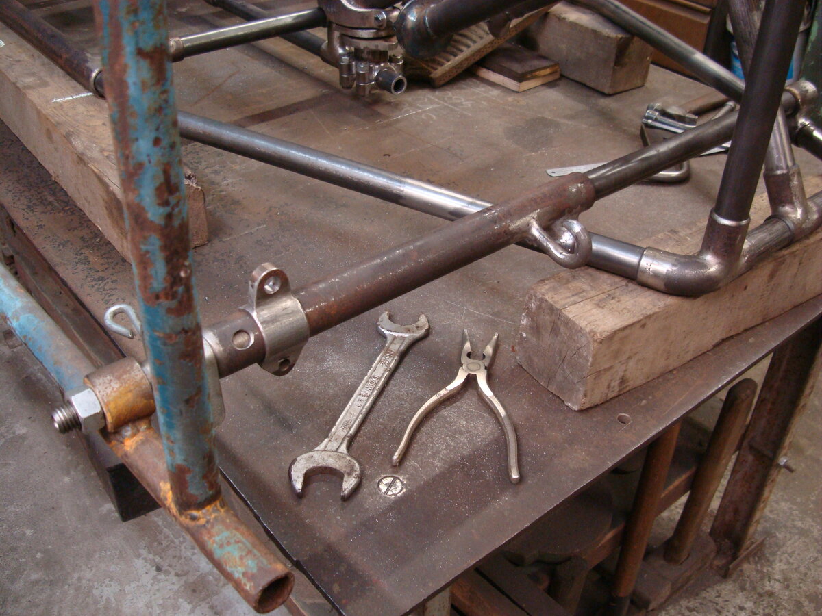

    Что бы не задерживать Коллег с их частью работы изготовил КОНДУКТОР повторяющий точки крепления коляски к мотоциклу.
    "Цивильная" коляска по первоначальной идее предназначалась под переделку в "милитарную",но вскоре стало ясно что это не имеет ни какого смысла.
    Конструкции разные,тупо распороть её на фрагменты было бы не верно.Выигрыша не вышло бы ни по работе ,ни по материалу...
    Да и родная "цивильная" коляска ещё пригодится кому ни будь...
    Останнє редагування модератором: 12 лют 2020

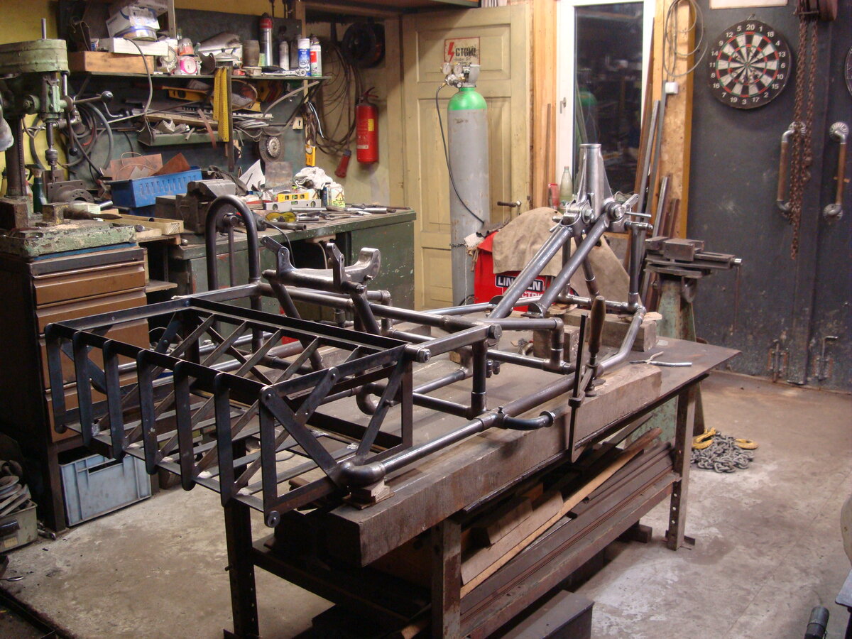

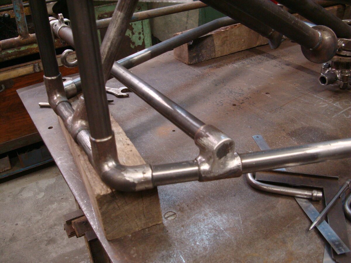

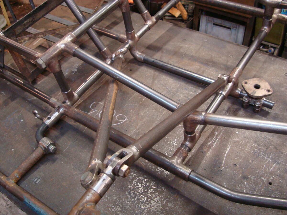

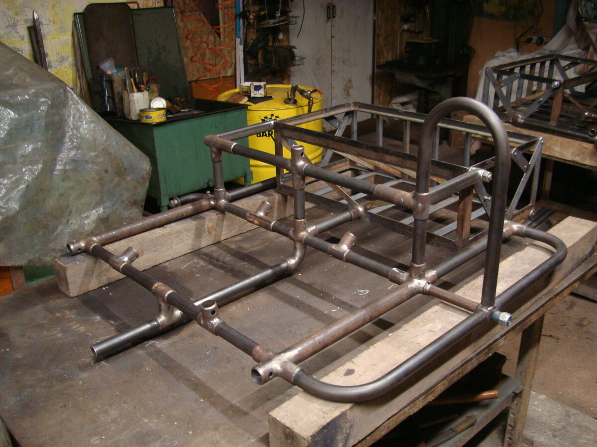

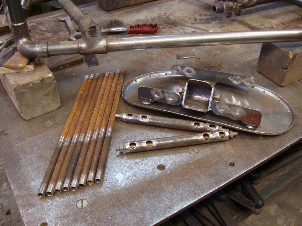

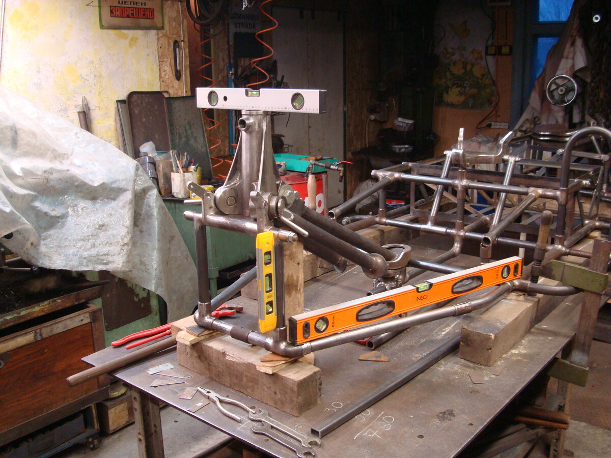

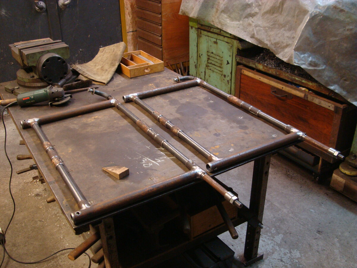

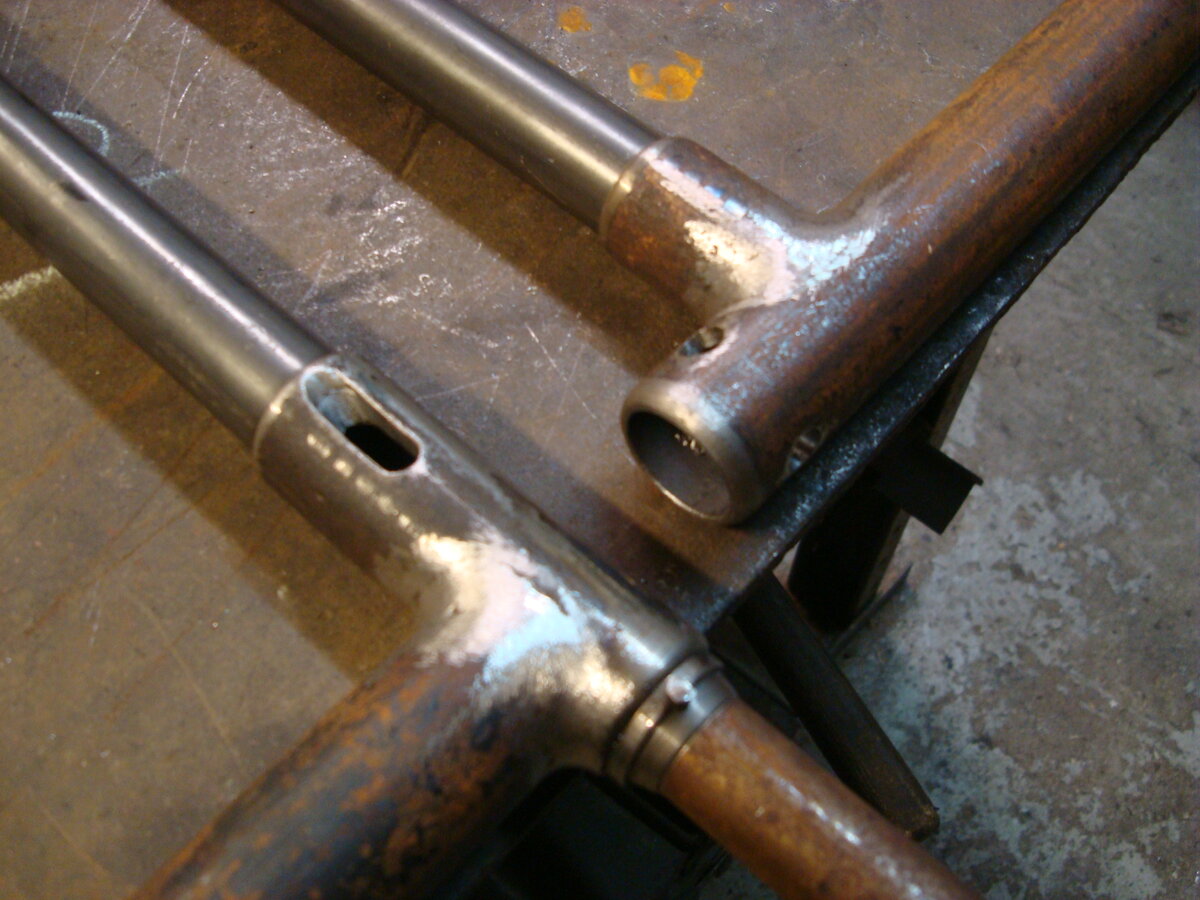

  5. ROTBEIL
    ROTBEIL Hauptmann
    1.996

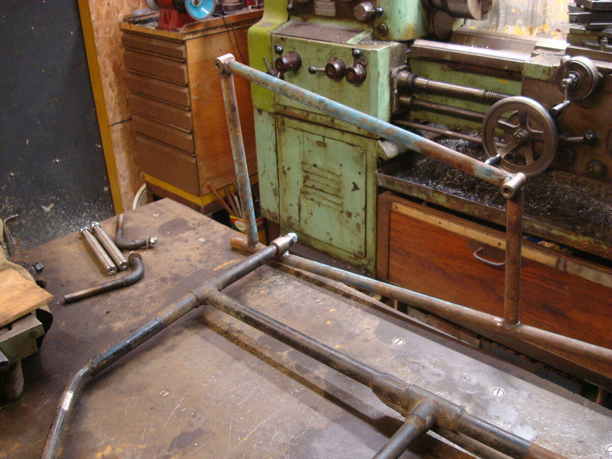

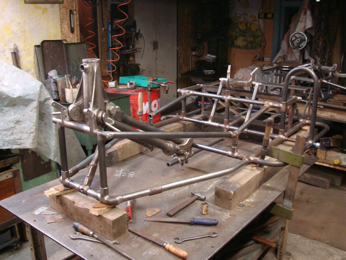

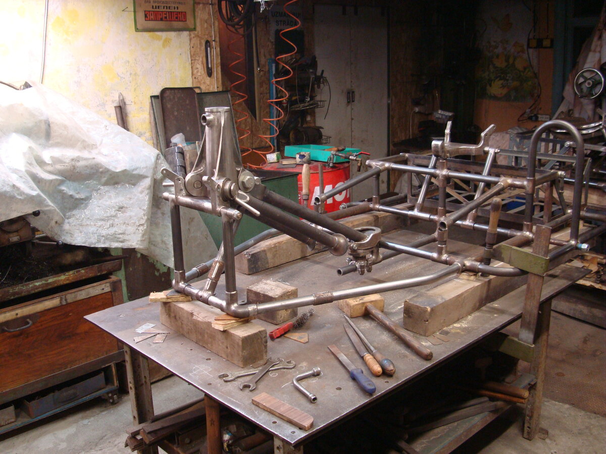

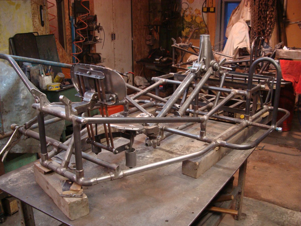

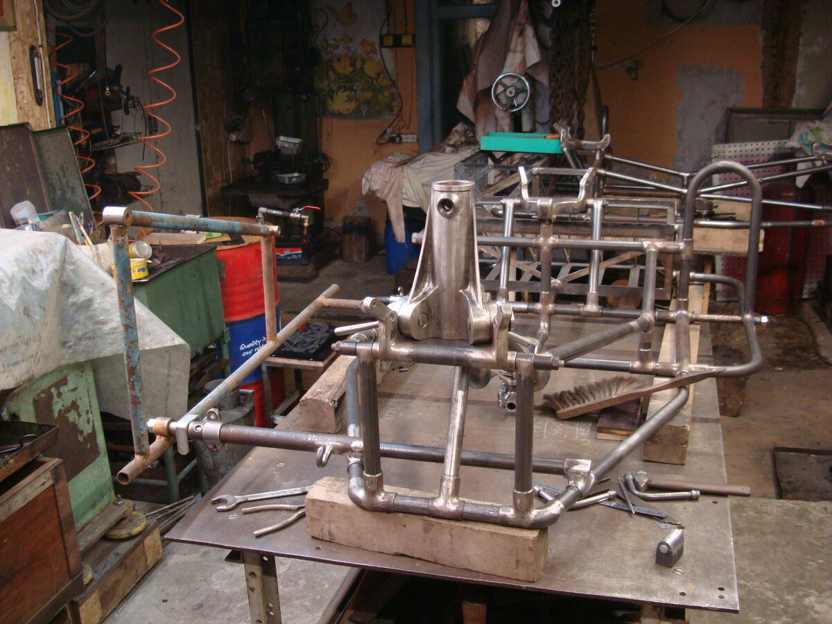

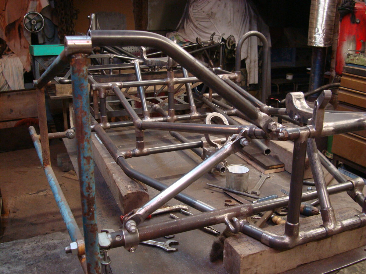

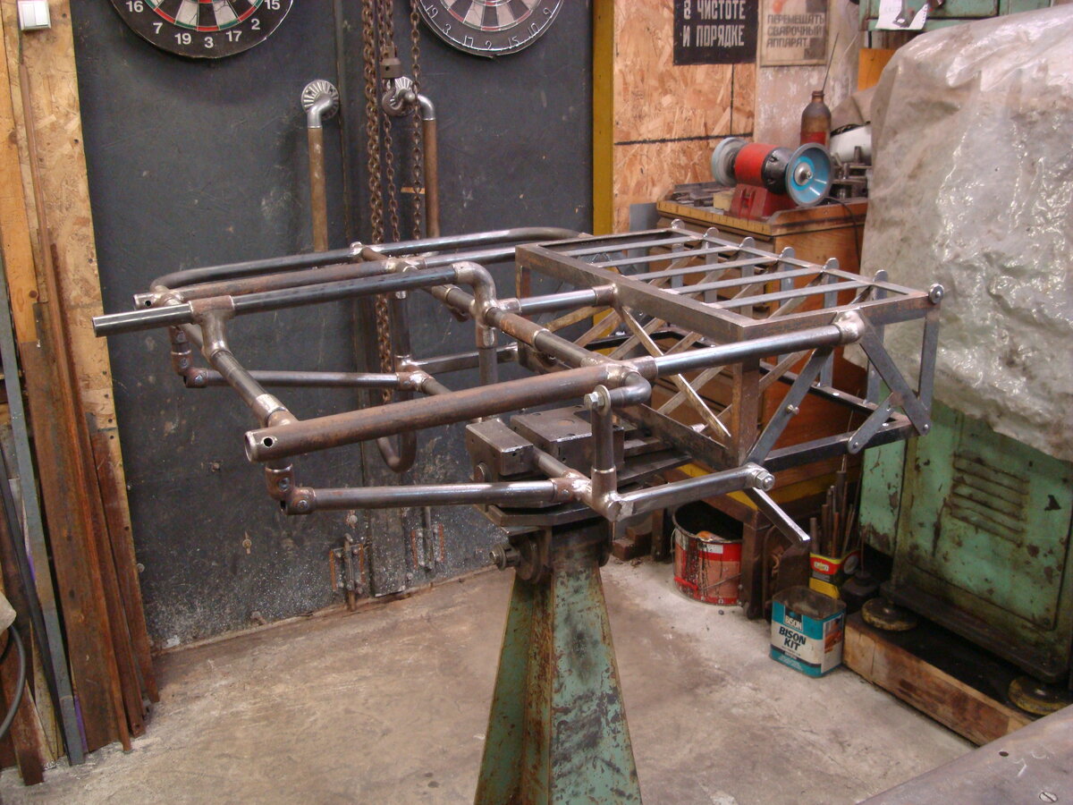

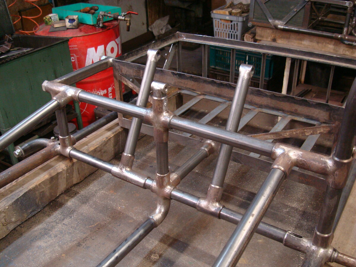

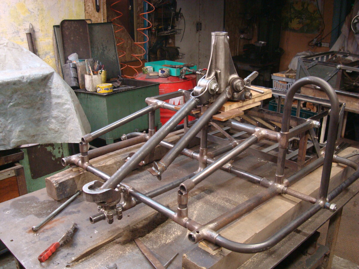

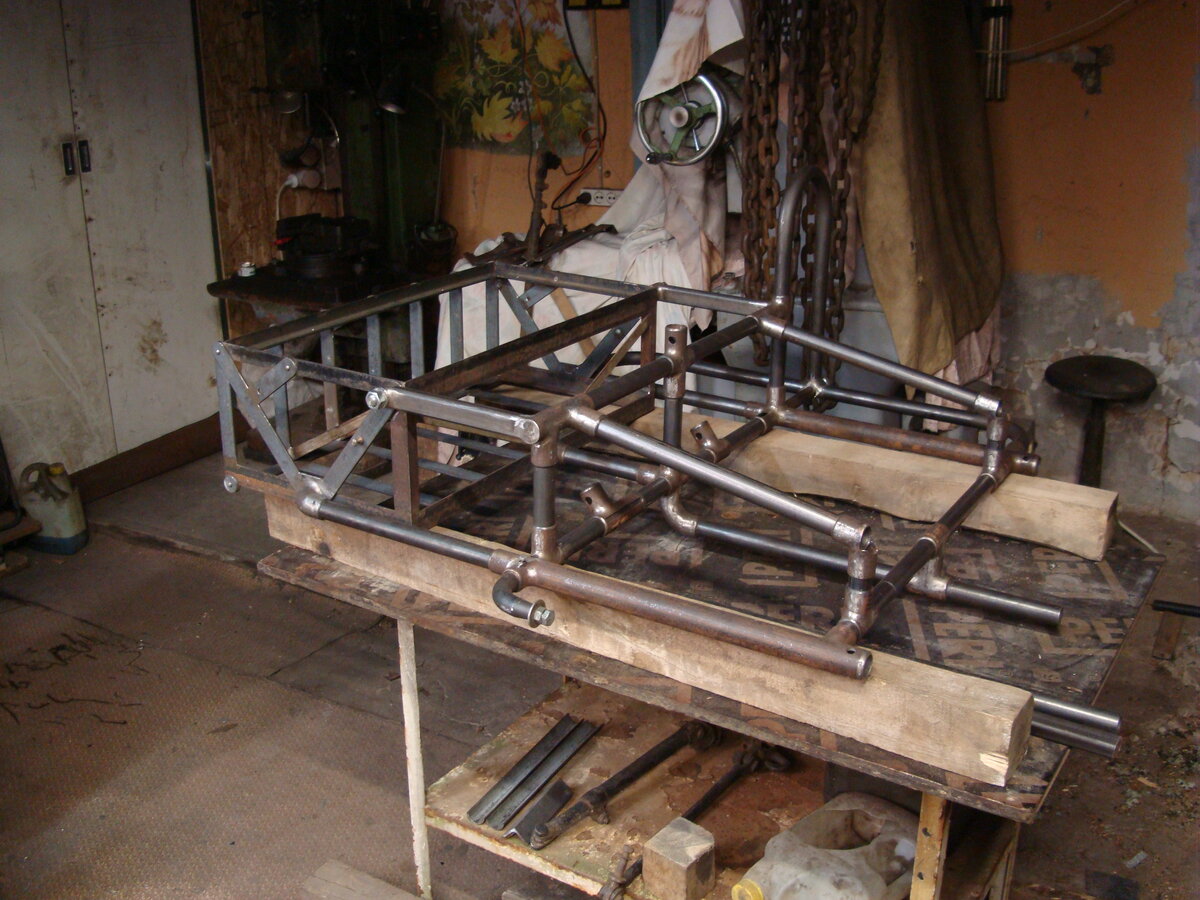

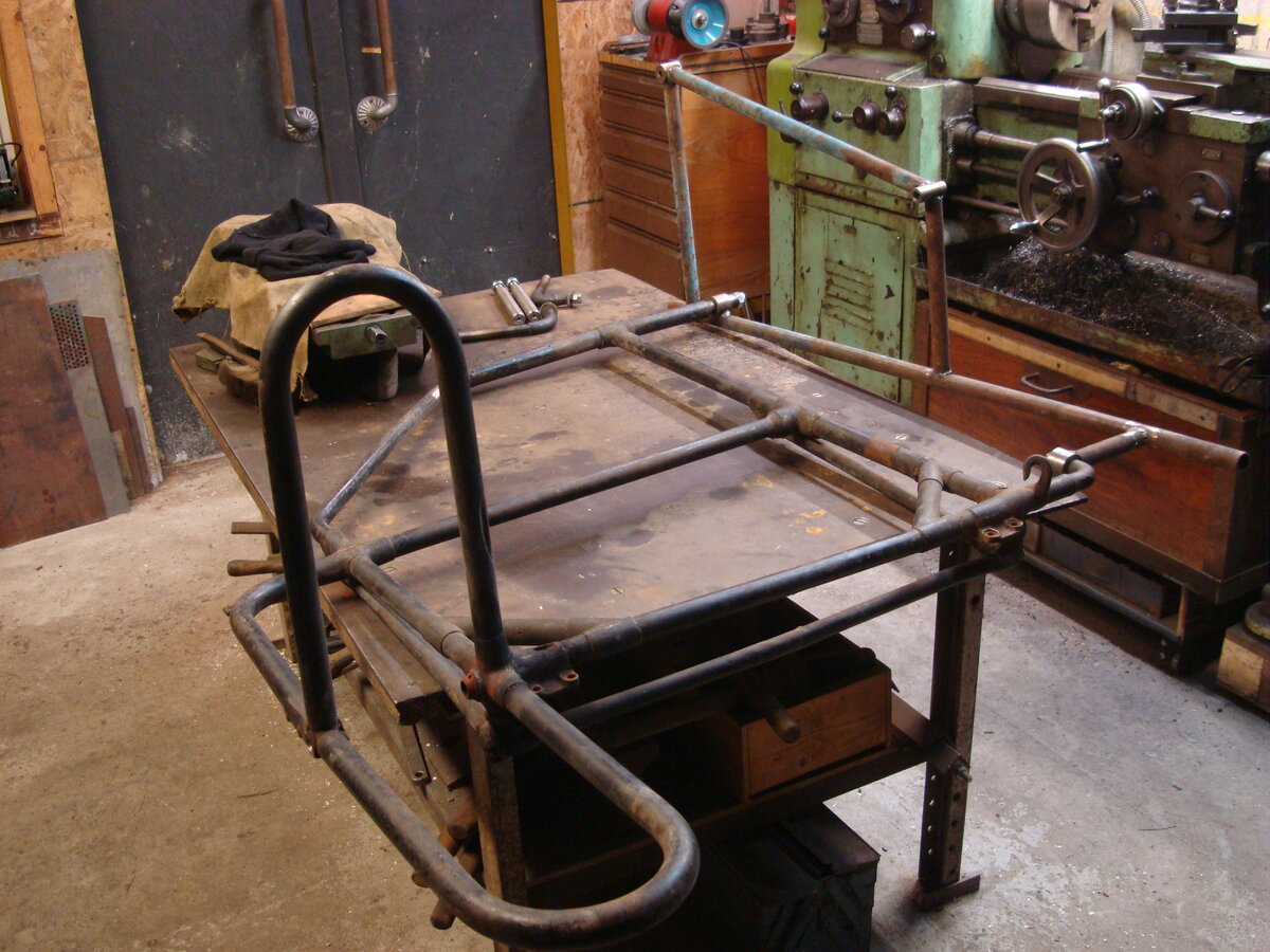

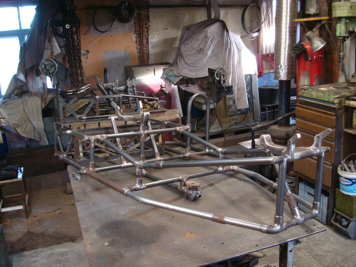

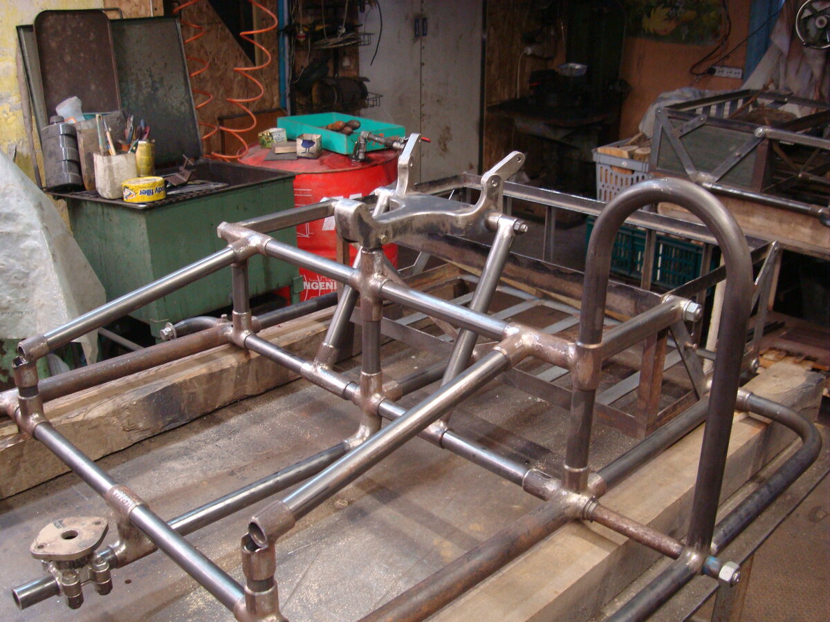

    ....и вот на монтажном столе уже основания двух рам колясок.

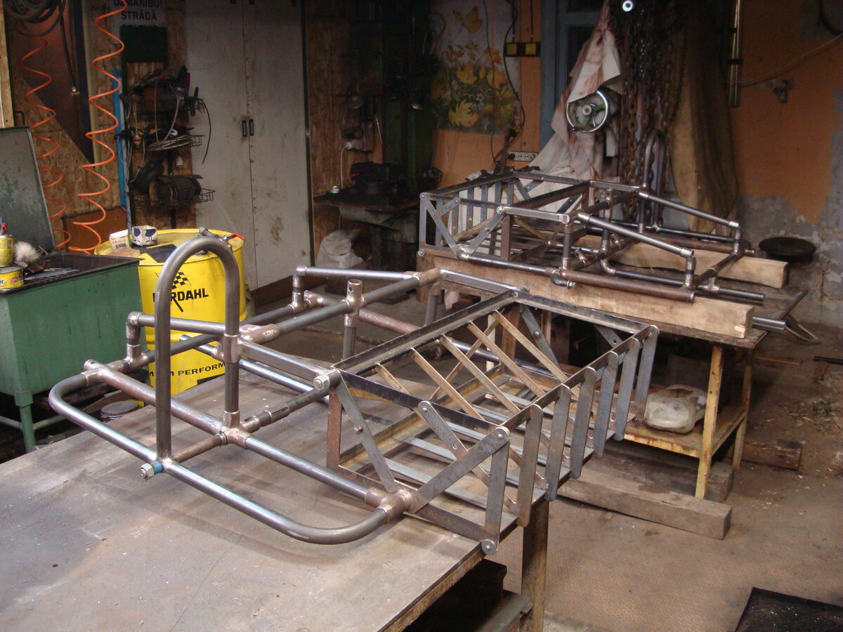

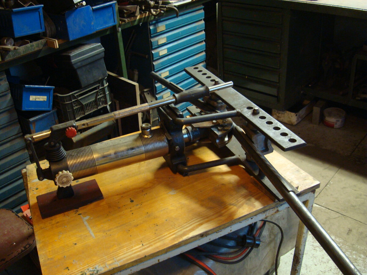

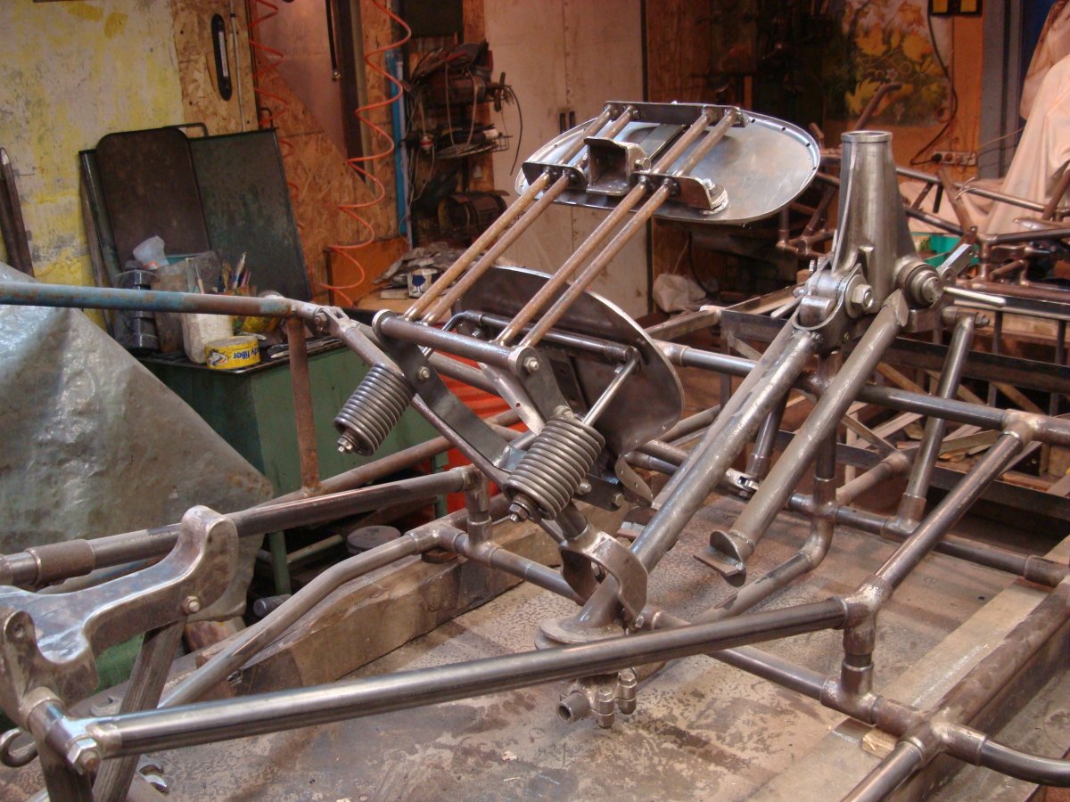

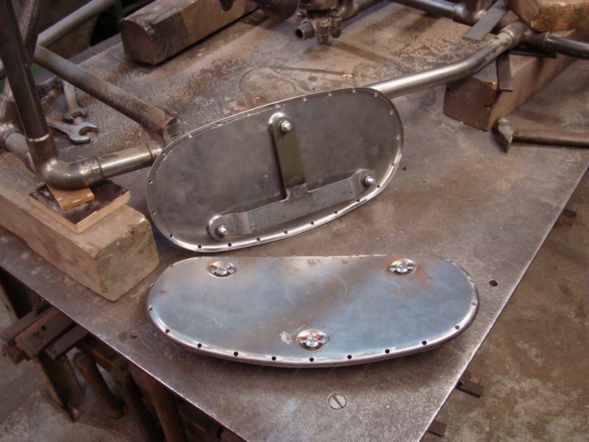

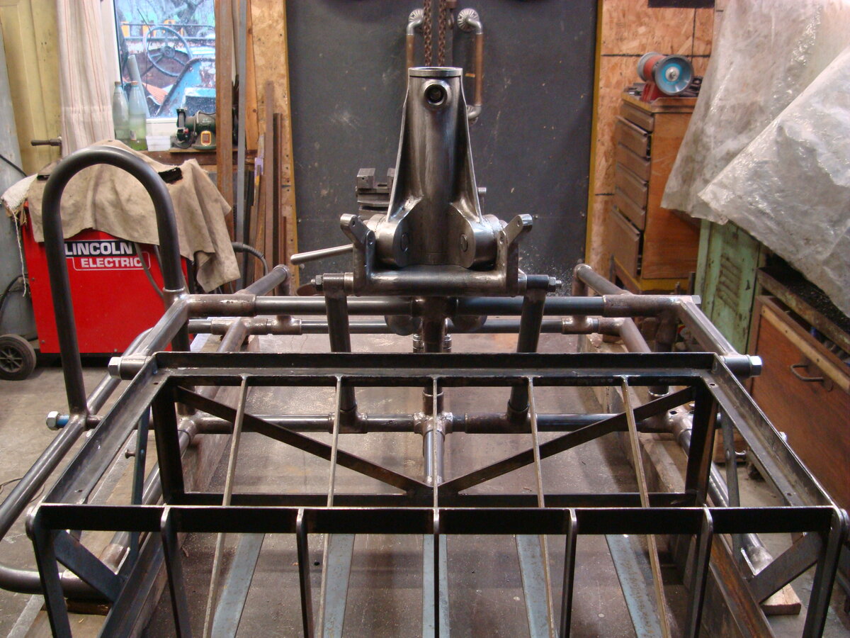

    ...укладки для шести деревянных ящиков с патронными лентами:
    Chuzhoy, Oprishok, AliceCooper та 8 іншим подобається це.

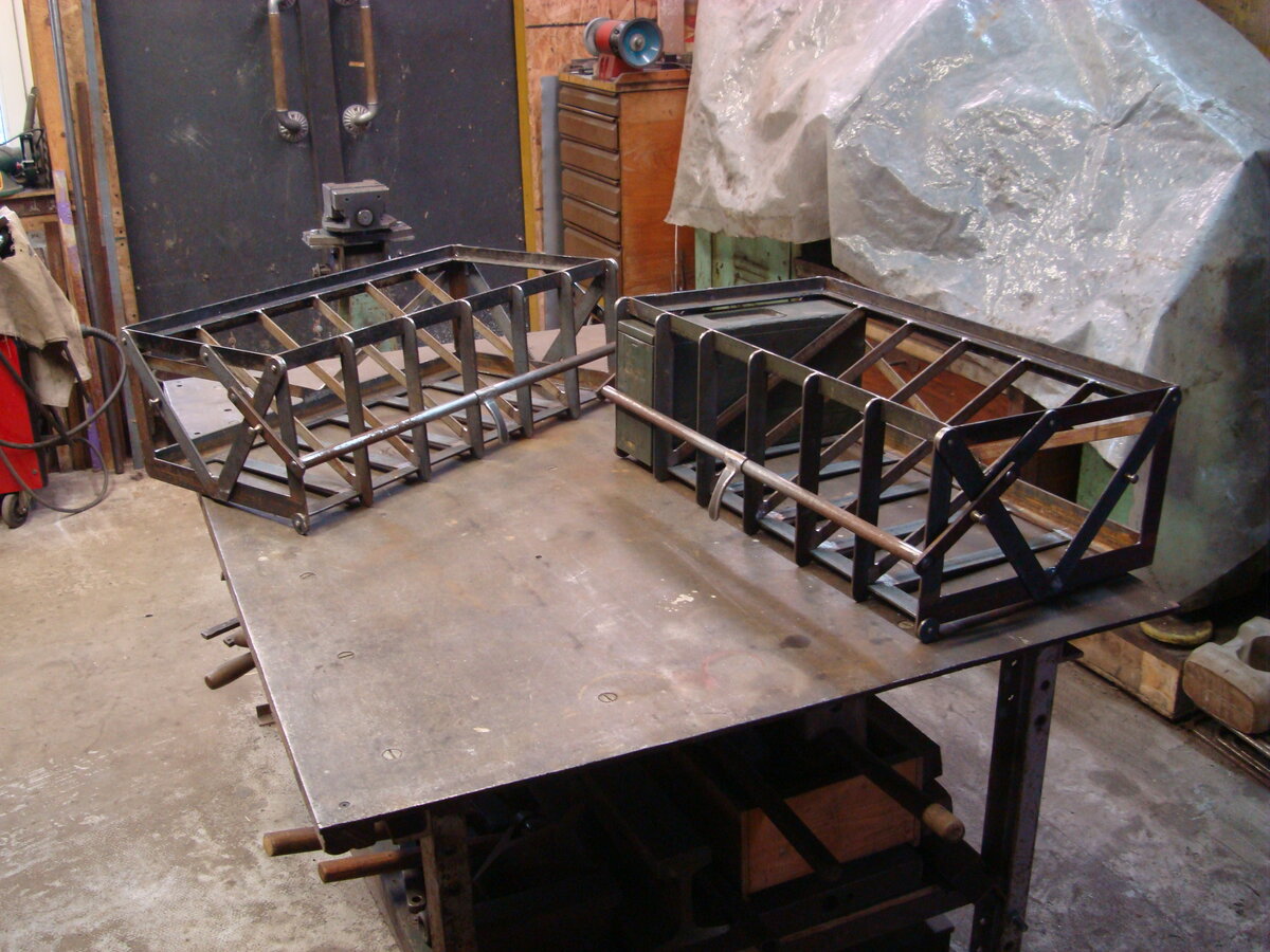

  7. ROTBEIL
    ROTBEIL Hauptmann
    1.996

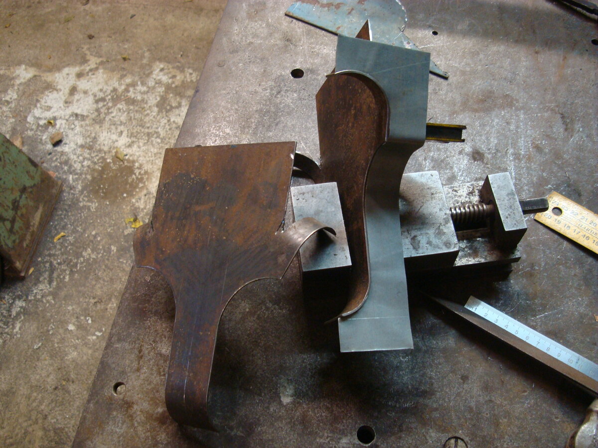

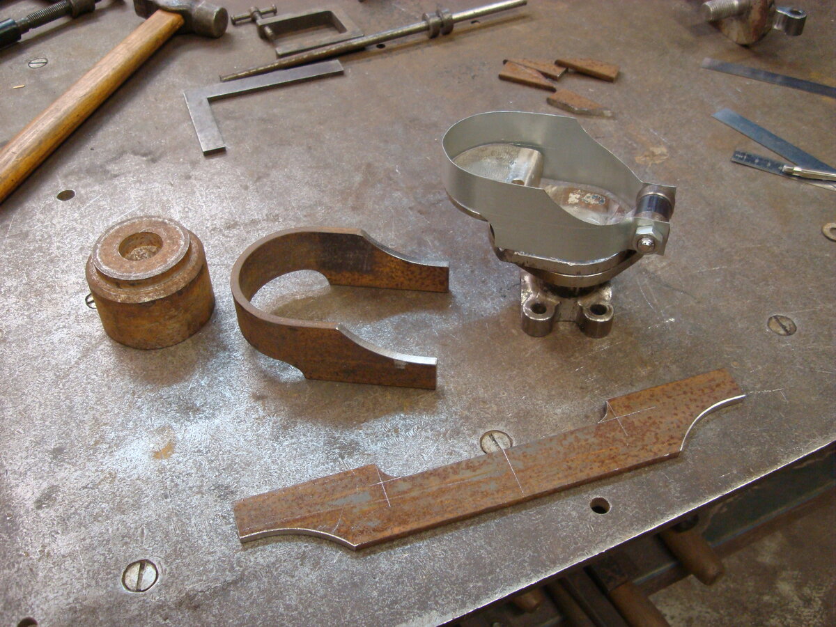

    ....а начинается всё с прорисовки эскиза,а за тем материализуется в металле:
    Chuzhoy, Oprishok, Тумба-юмба та 11 іншим подобається це.

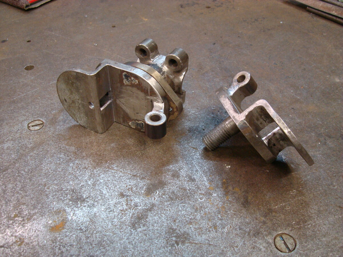

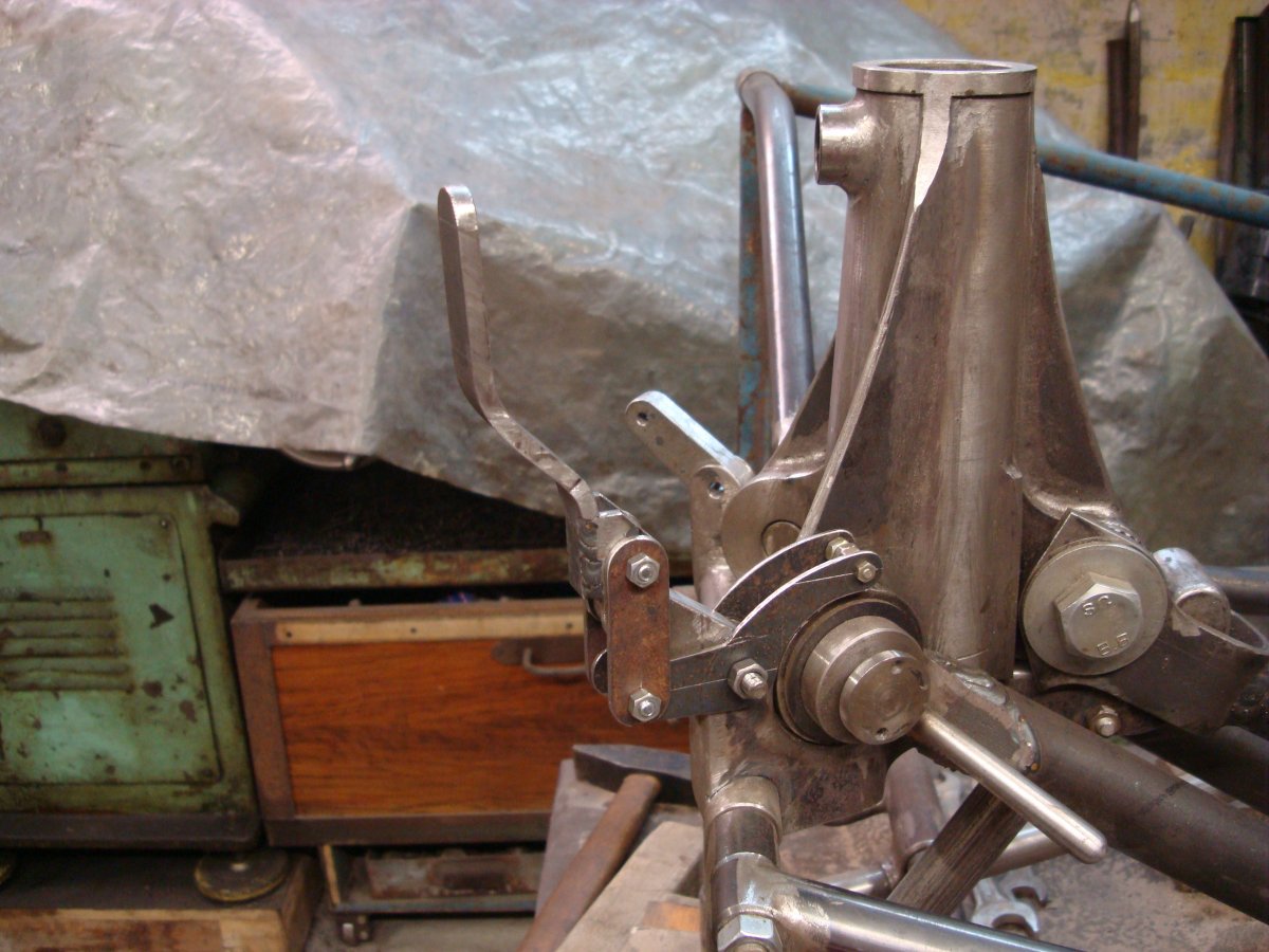

  8. ROTBEIL
    ROTBEIL Hauptmann
    1.996

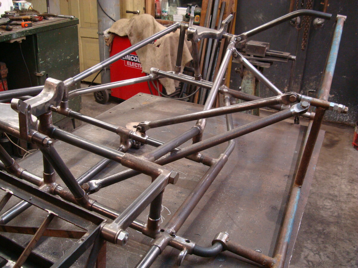

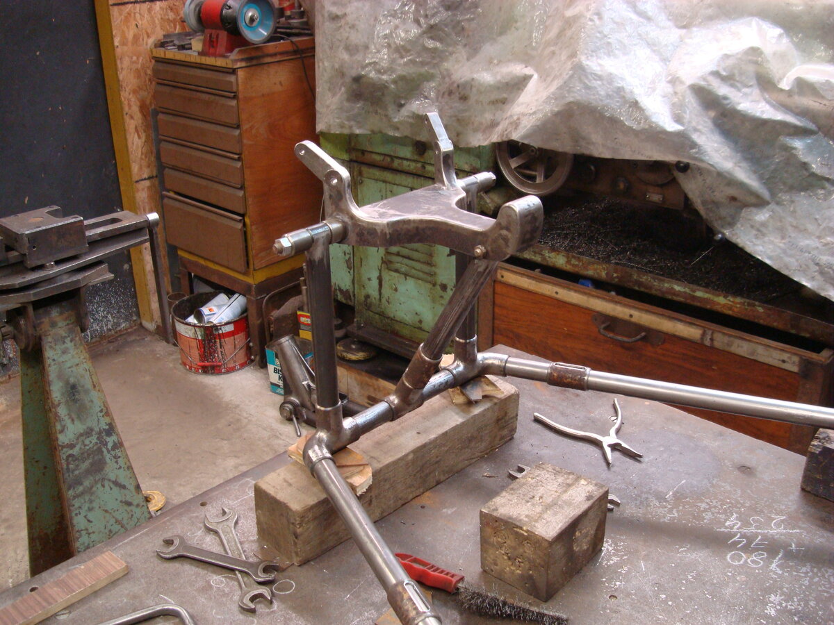

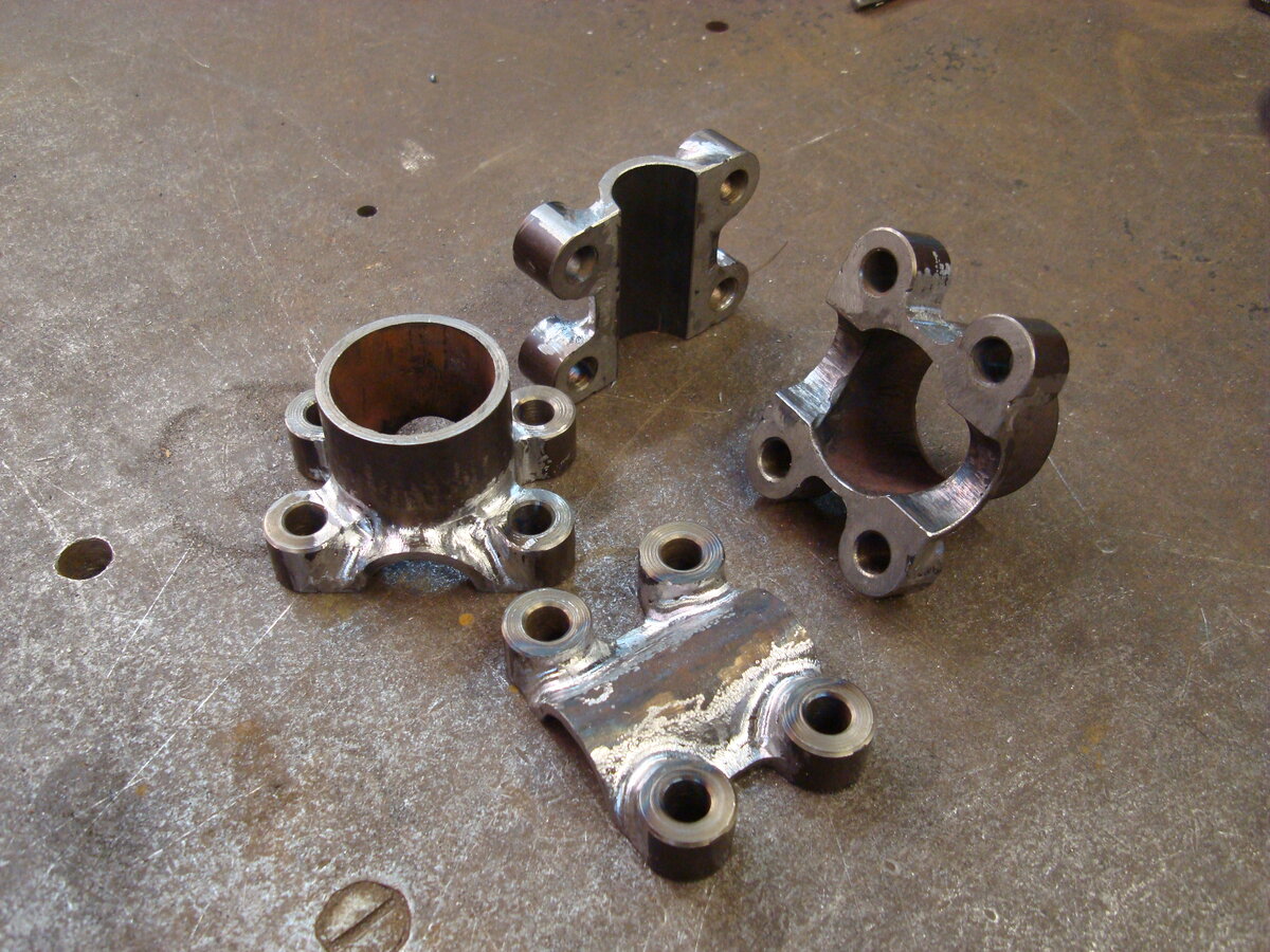

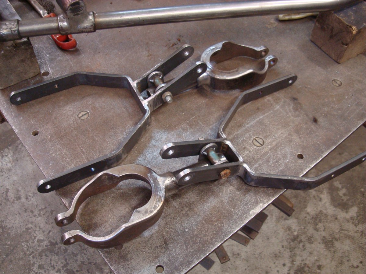

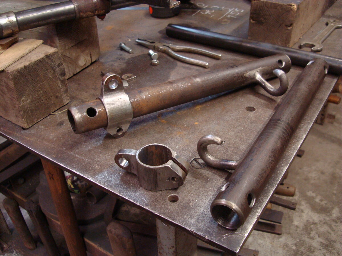

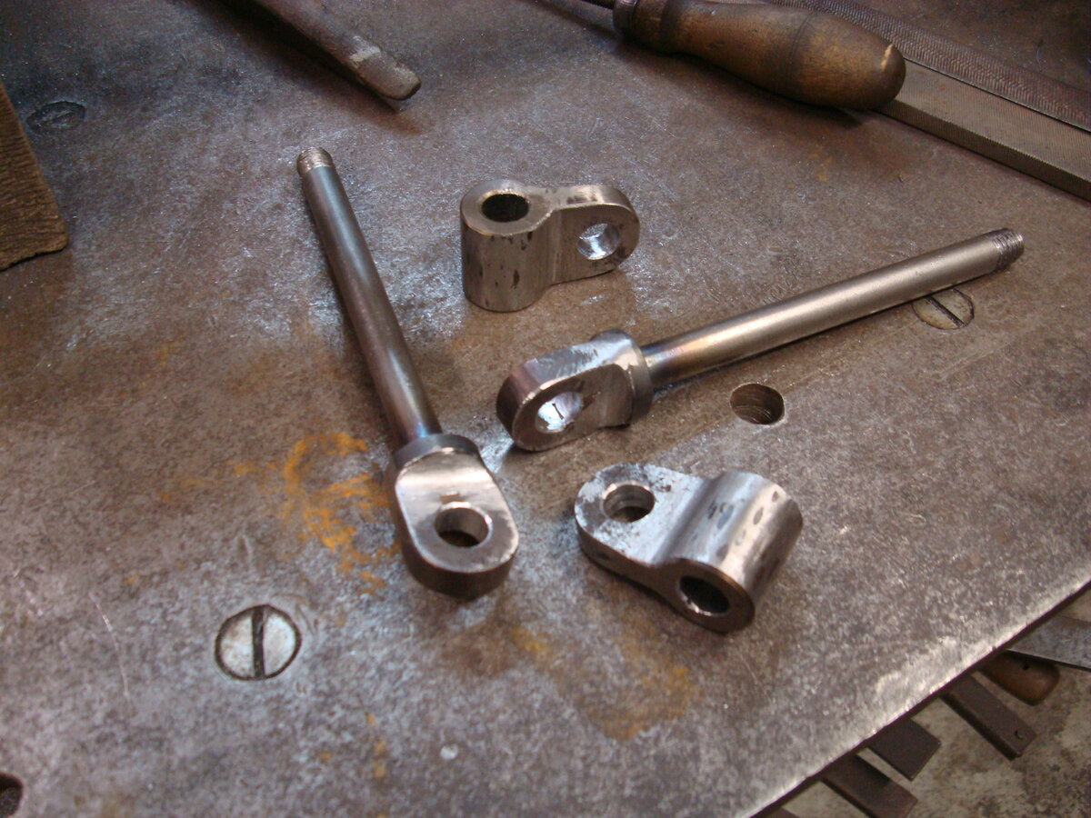

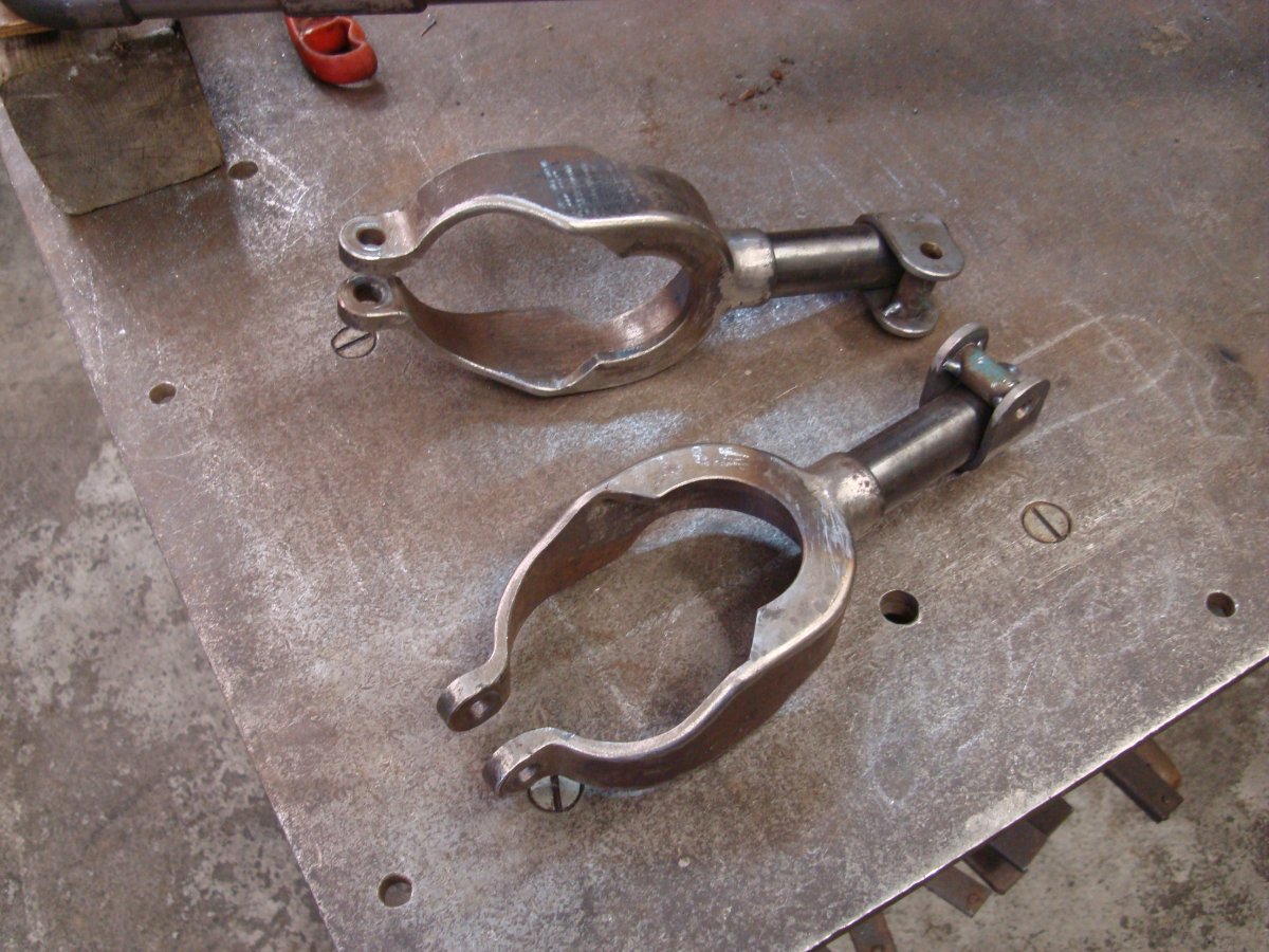

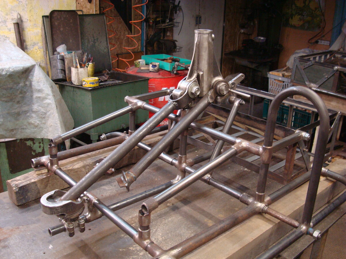

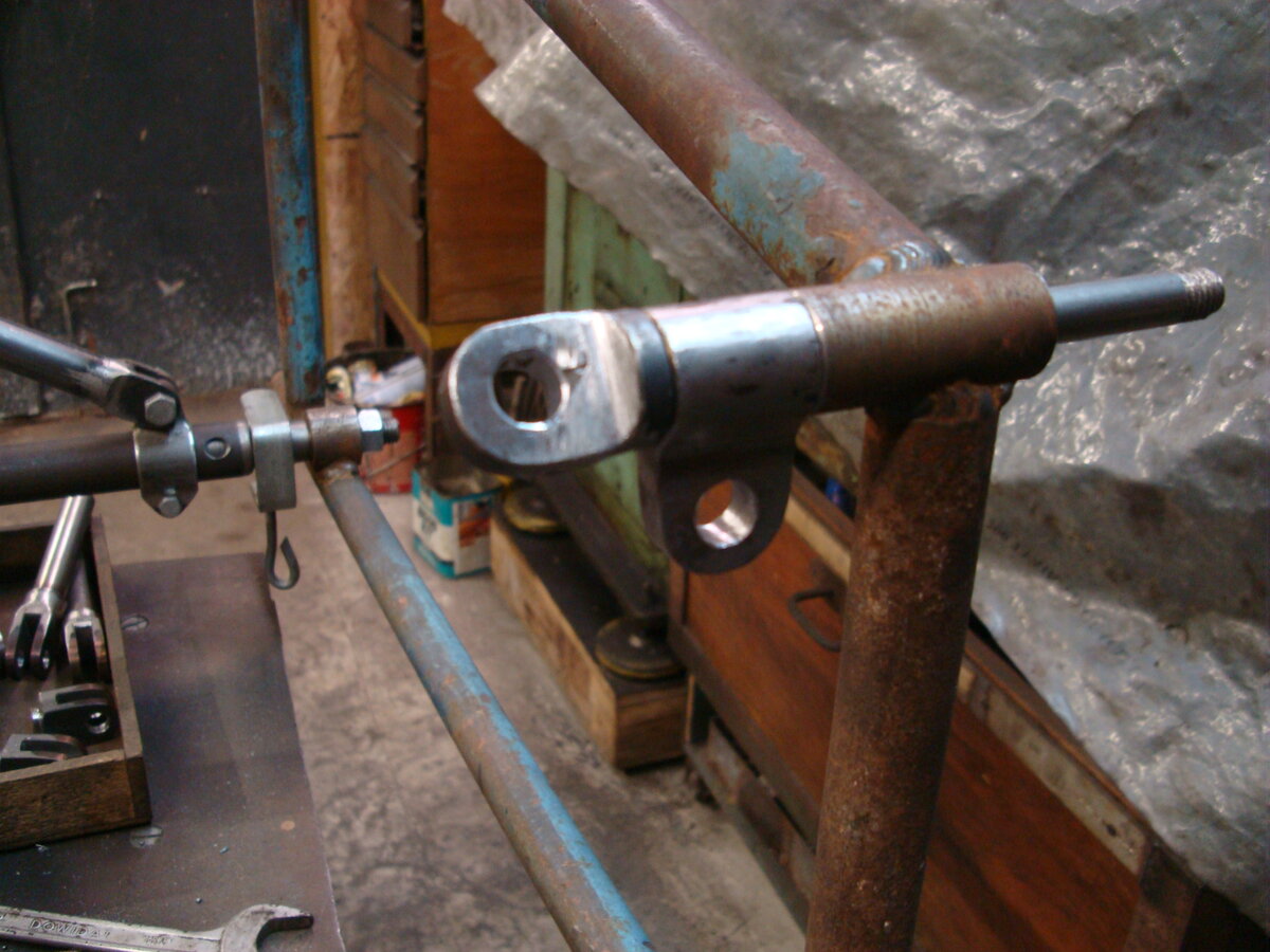

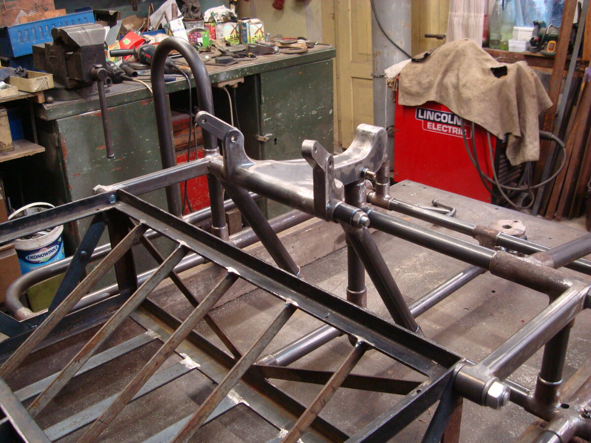

    Коляска имеет довольно сложные крепления для станка пулемёта.И транспортировка и стрельба из пулемёта происходит непосредственно со штатного станка.
    Есть два положения - для стрельбы в перёд и для стрельбы назад.

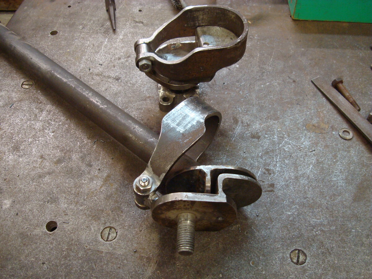

    Вот кронштейн который держит станок :
    Chuzhoy, Oprishok, Тумба-юмба та 15 іншим подобається це.

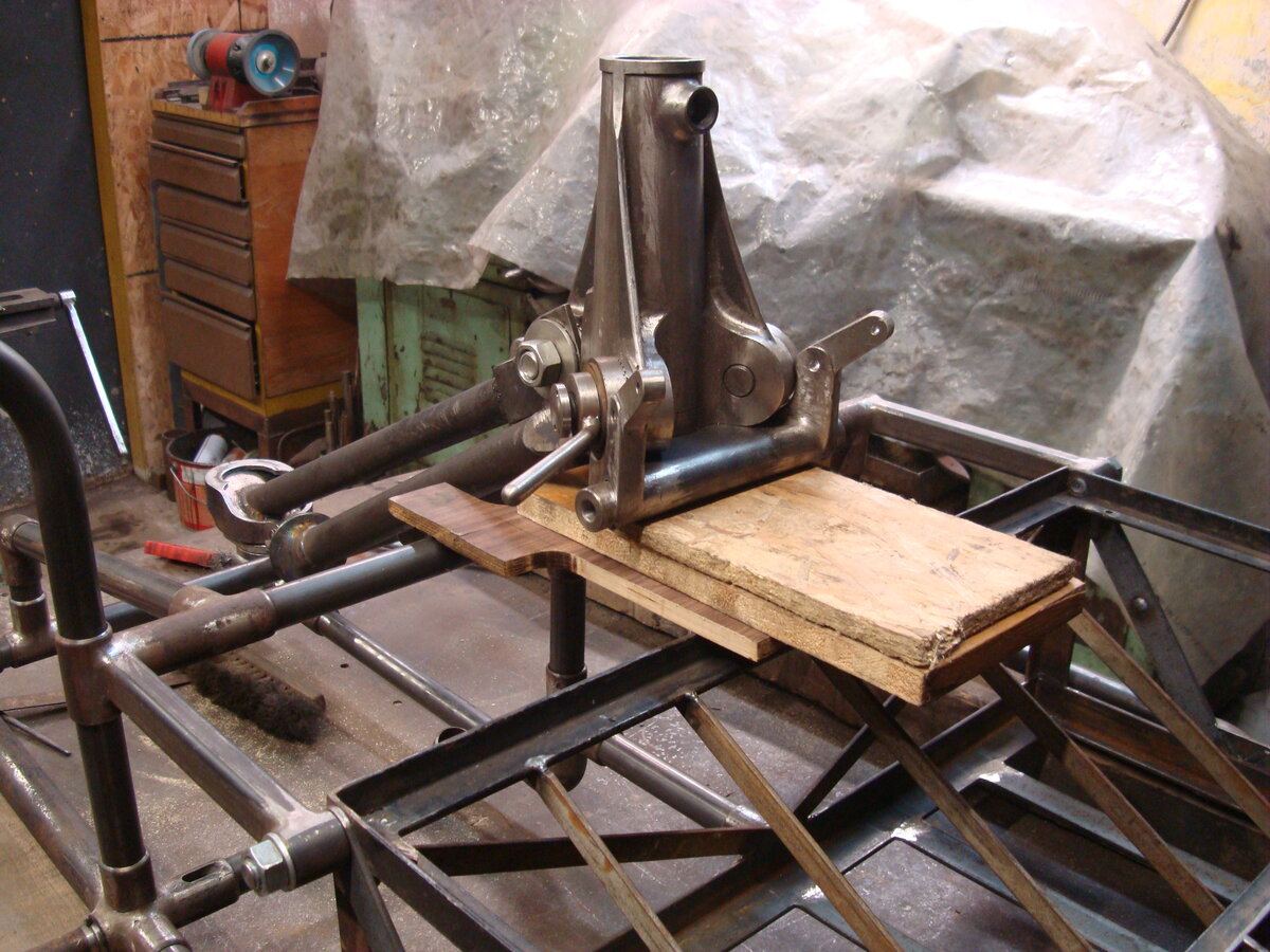

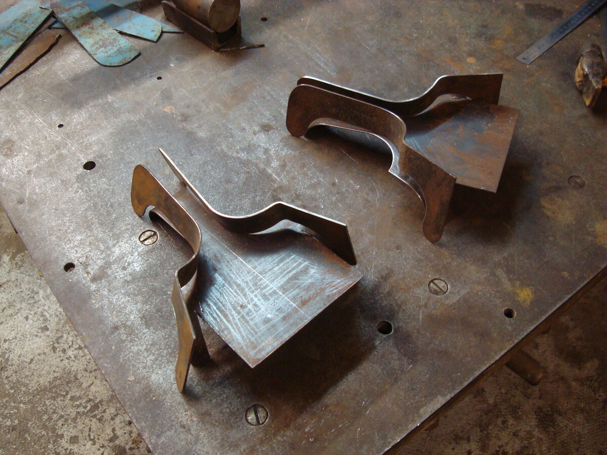

  9. ROTBEIL
    ROTBEIL Hauptmann
    1.996

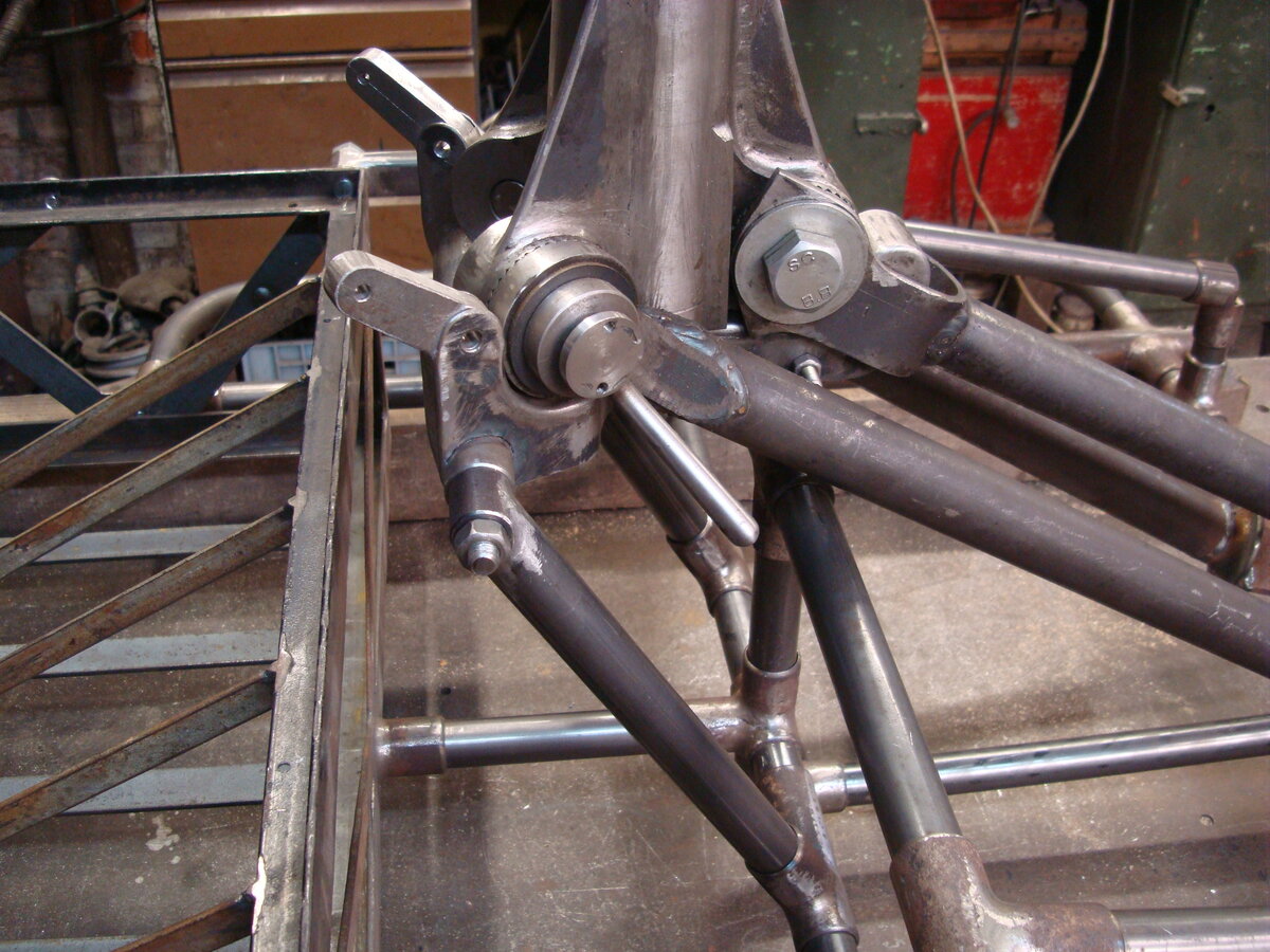

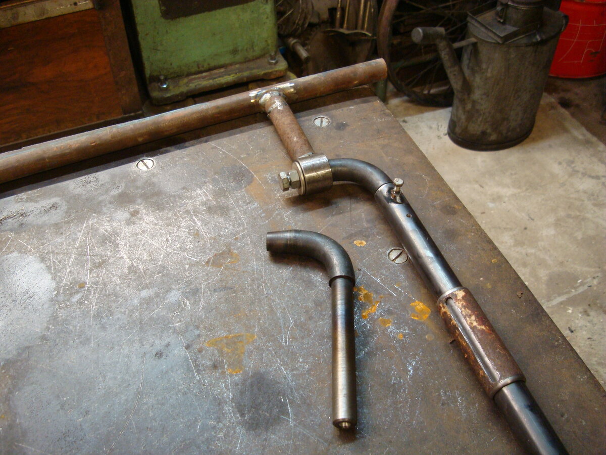

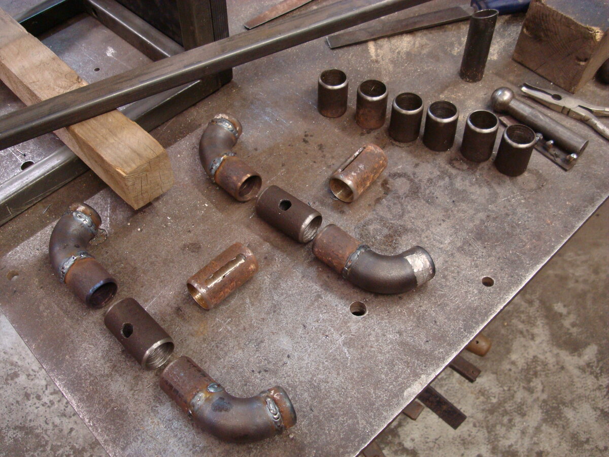

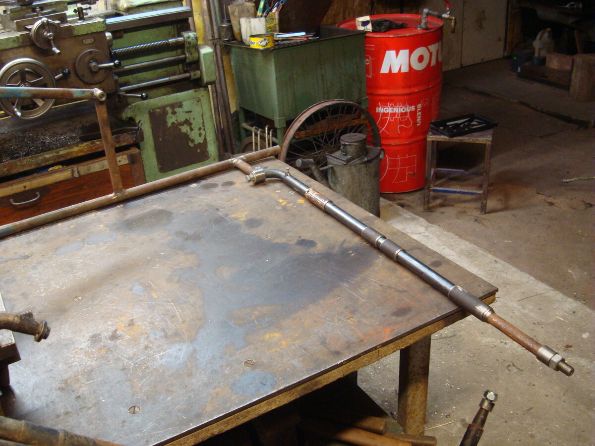

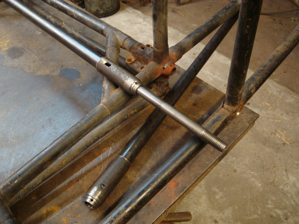

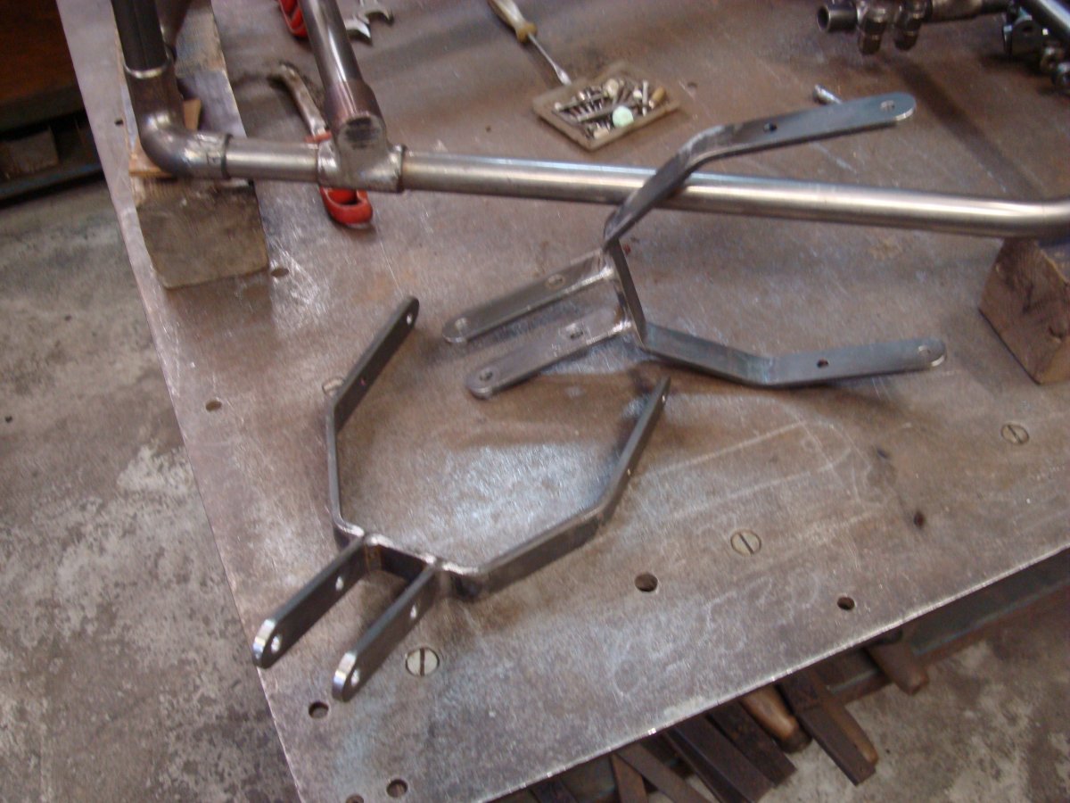

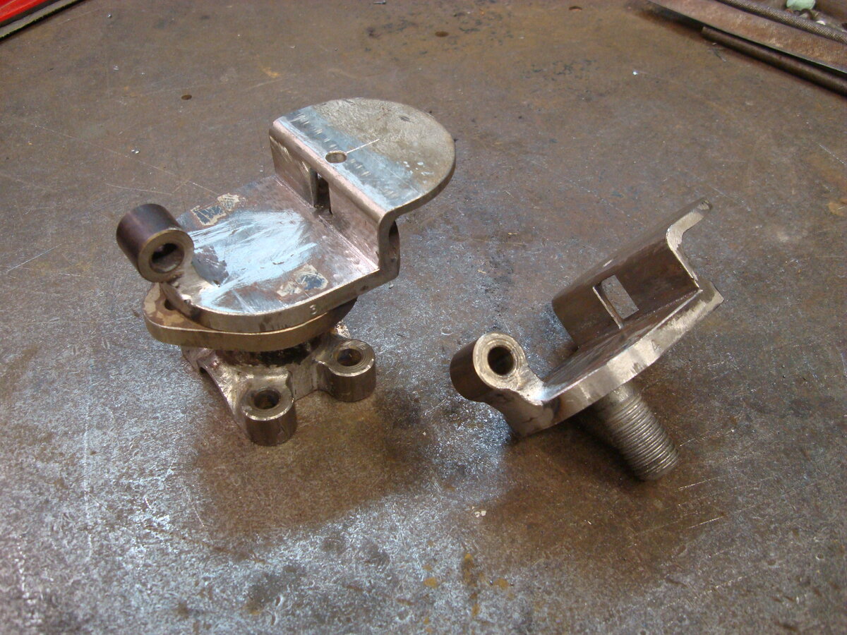

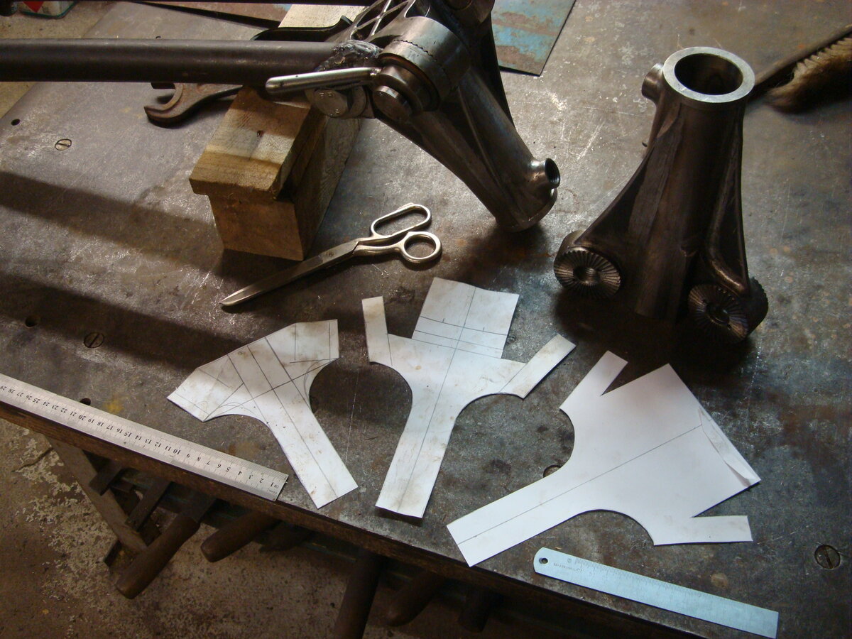

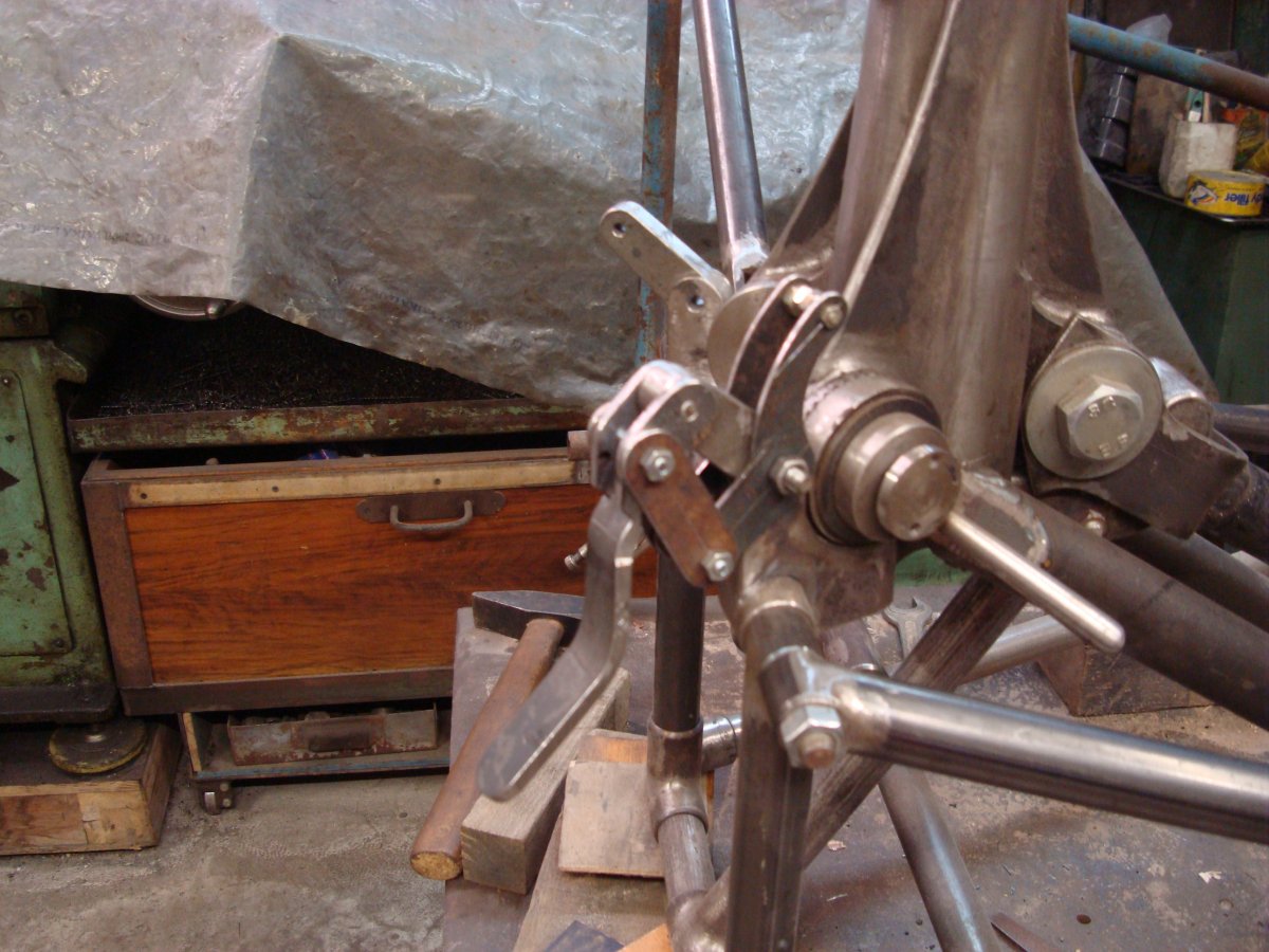

    Центральная(средняя)нога станка опирается и фиксируется не менее замысловатым механизмом :
    Chuzhoy, Oprishok, Тумба-юмба та 12 іншим подобається це.
  10. ROTBEIL
    ROTBEIL Hauptmann
    1.996

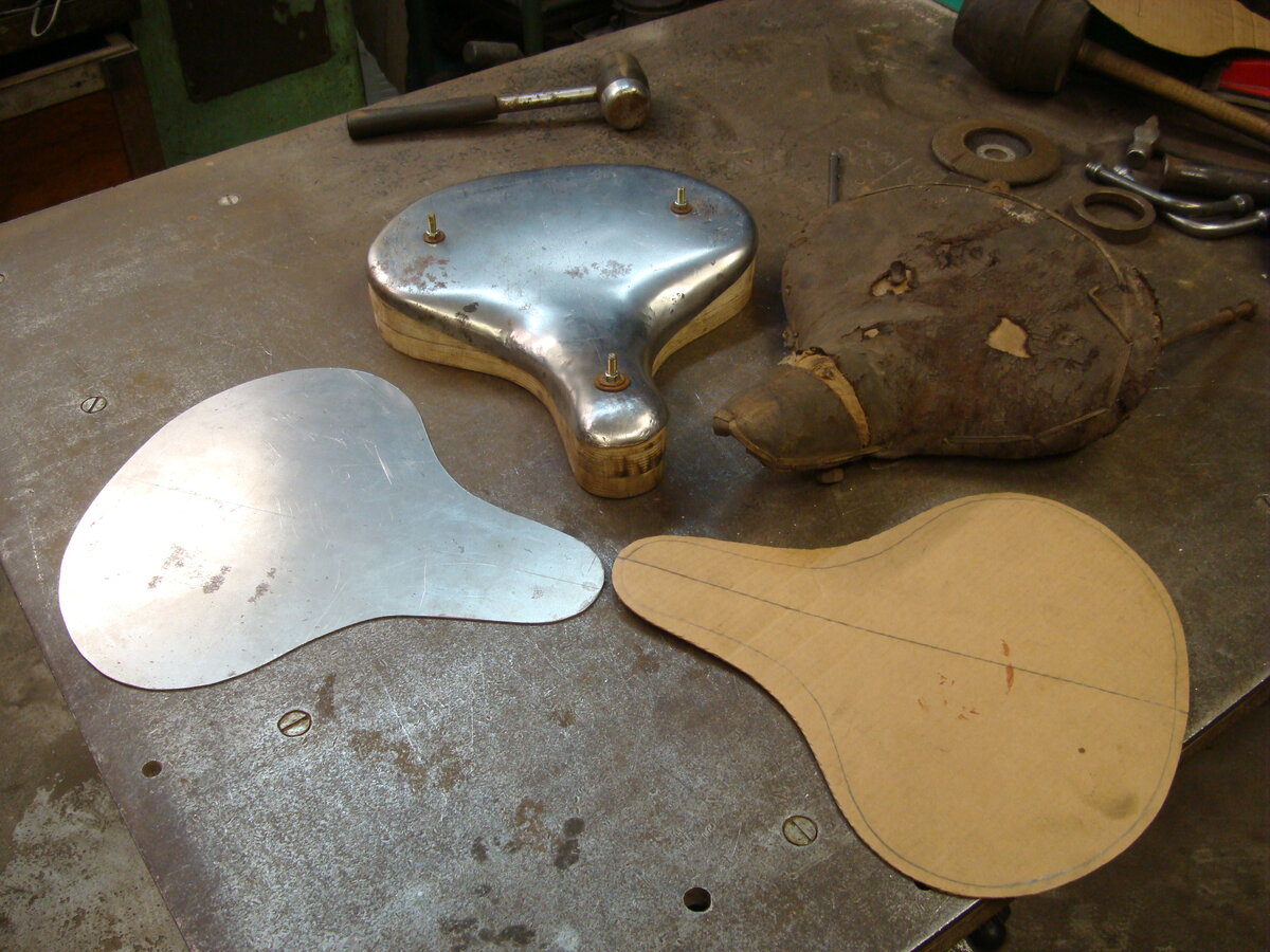

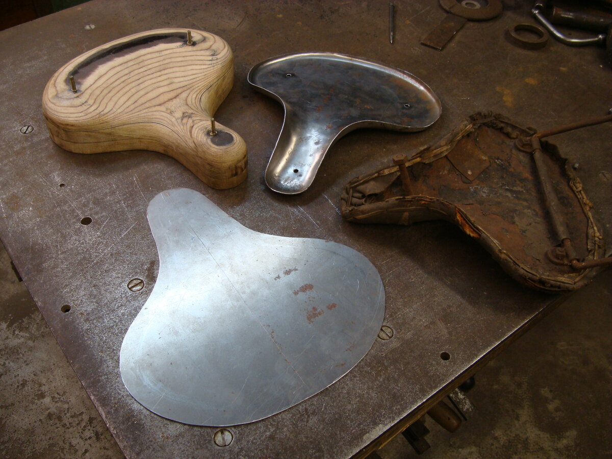

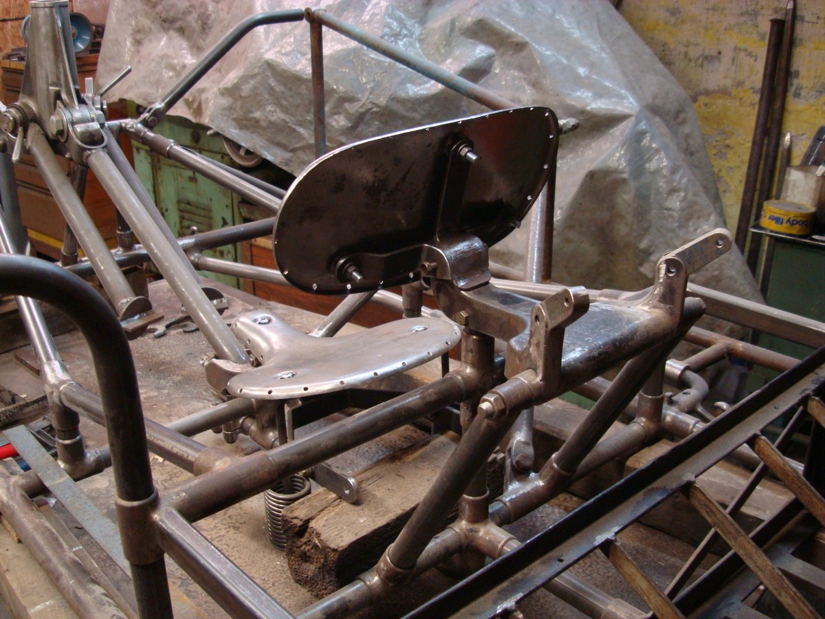

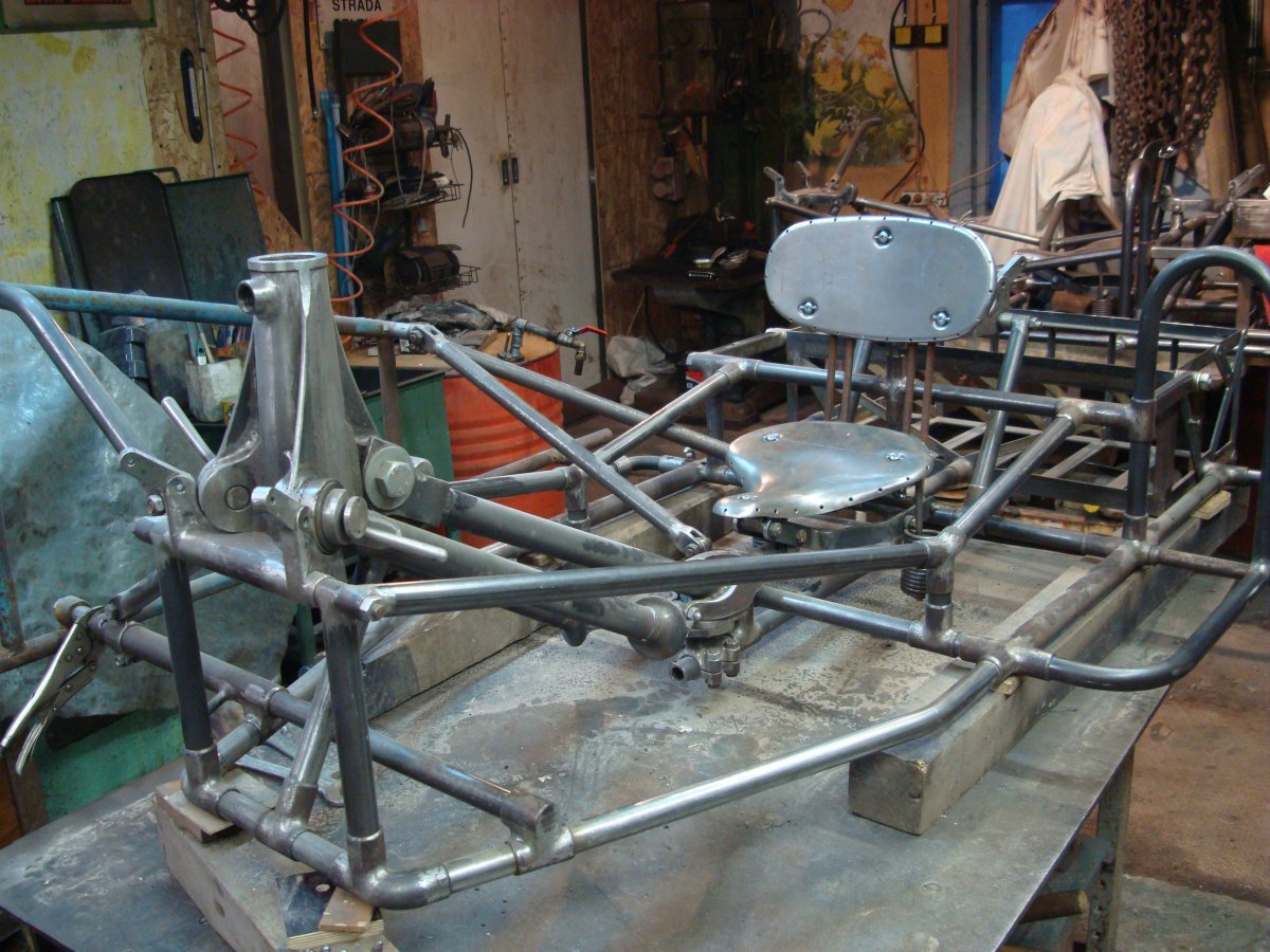

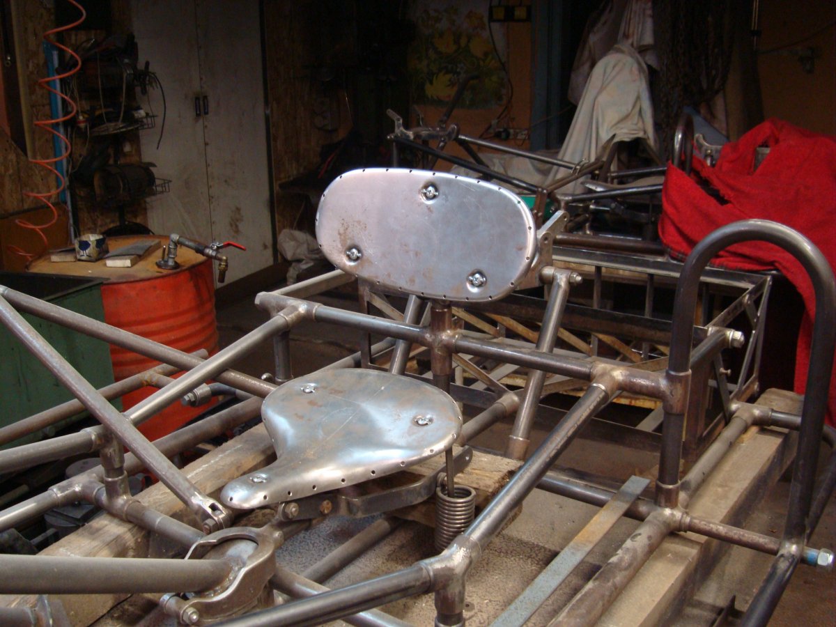

    Примечательно что на фиксаторе центральной(средней) ноги станка крепится и сидение стрелка.
    Сидение поворачивается в два положения,как я уже описывал выше,для стрельбы в перёд и для стрельбы назад.
    Заказчик,с барского плеча,выдал оригинальное сидение тех лет....
    Увы,при ближайшем рассмотрении,и его проще сделать было заново...
    Chuzhoy, Oprishok, AliceCooper та 11 іншим подобається це.

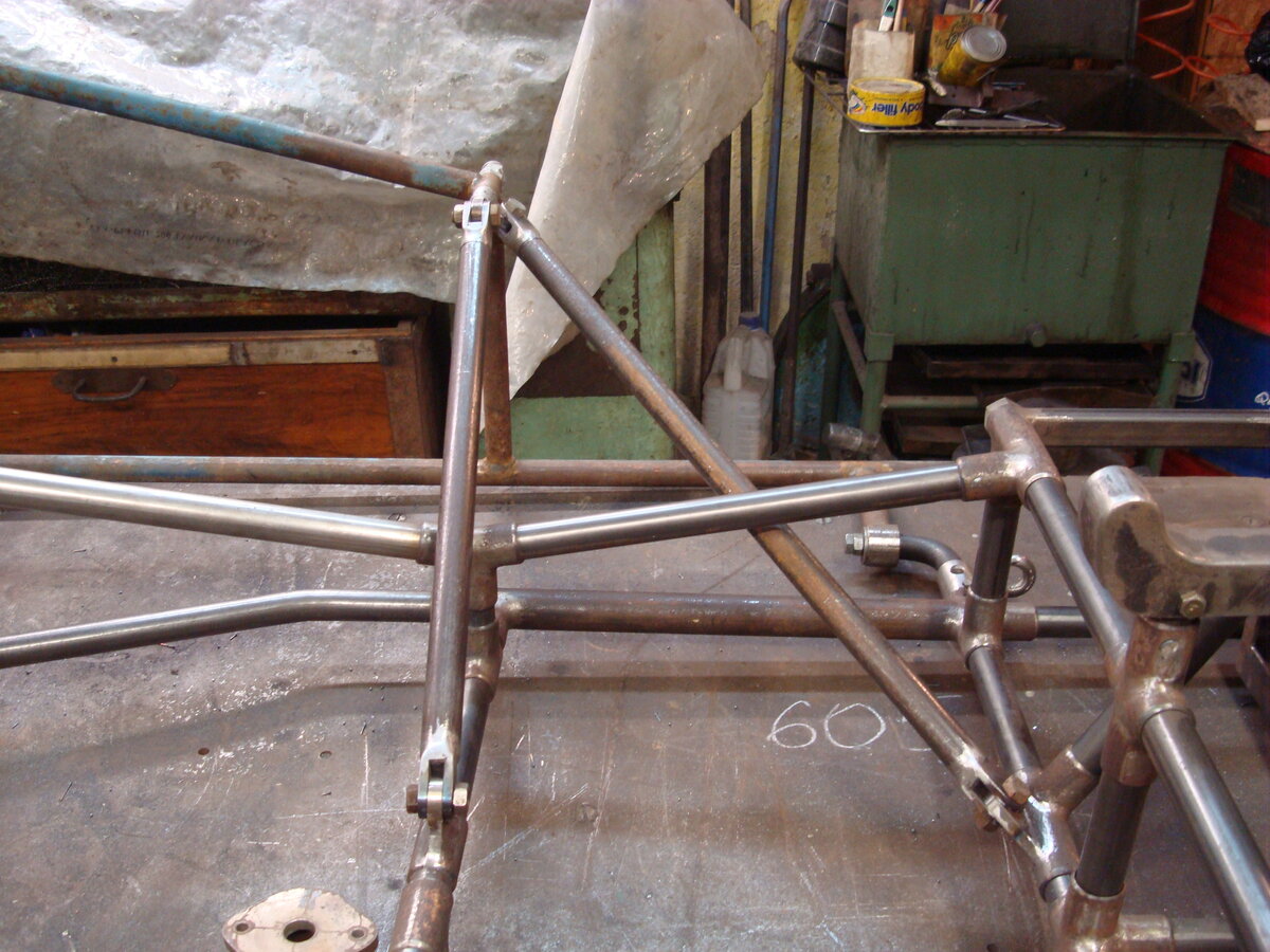

  11. ROTBEIL
    ROTBEIL Hauptmann
    1.996

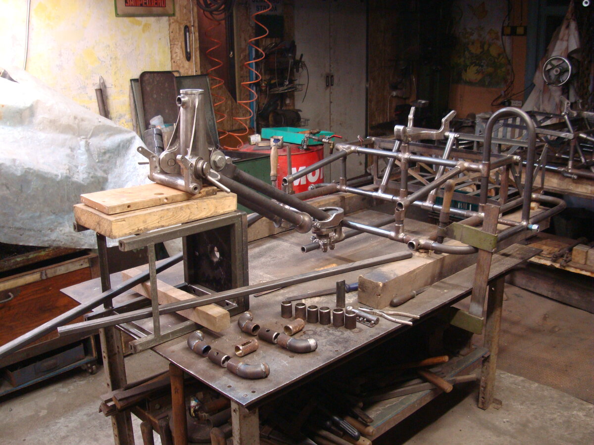

    Станок встал на штатное место для стрельбы назад
    Chuzhoy, Oprishok, Тумба-юмба та 13 іншим подобається це.
  12. ROTBEIL
    ROTBEIL Hauptmann
    1.996
    ...станок повернулся в положение для стрельбы вперёд.Сперва на табуреточке,затем штатно...
    Chuzhoy, Oprishok, AliceCooper та 13 іншим подобається це.

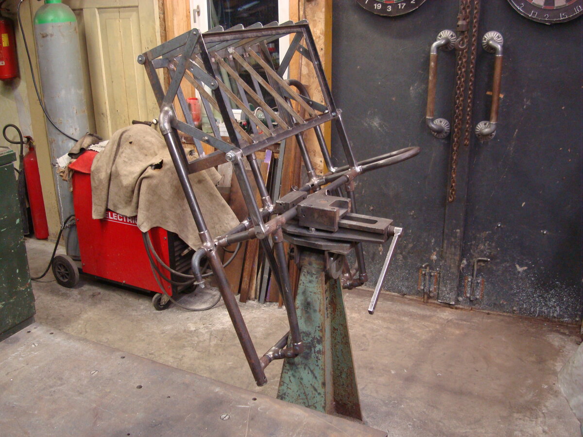

  13. ROTBEIL
    ROTBEIL Hauptmann
    1.996

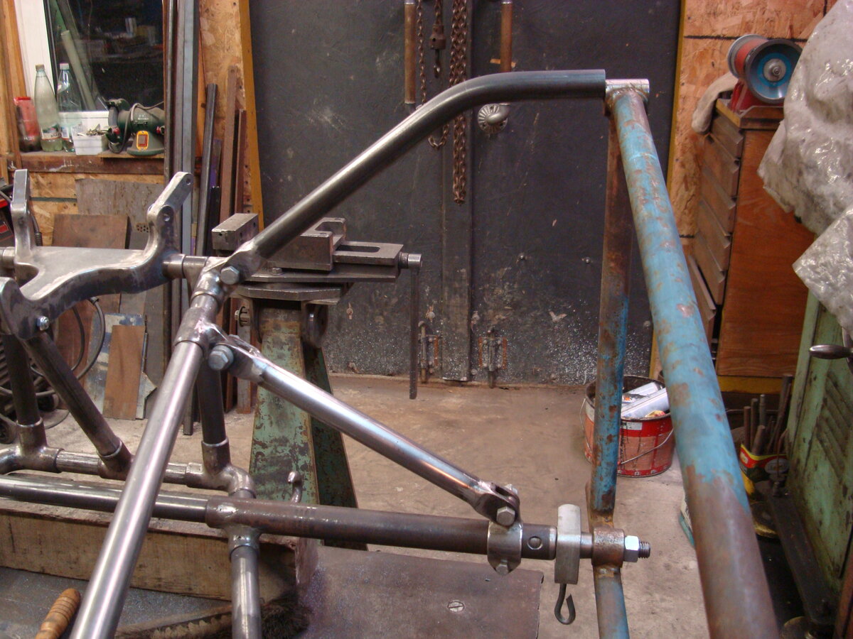

    ...вот и пришёл черёд кондуктора изготовленного в самом начале проекта!
    К нему прикрепились все оттяжки рамы.
    Chuzhoy, Oprishok, Тумба-юмба та 20 іншим подобається це.

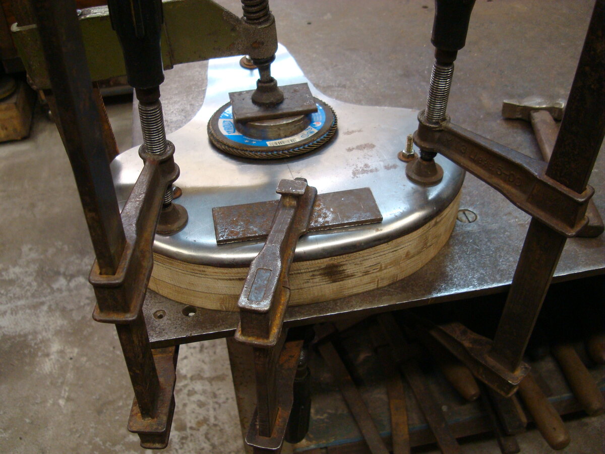

  15. Страхователь

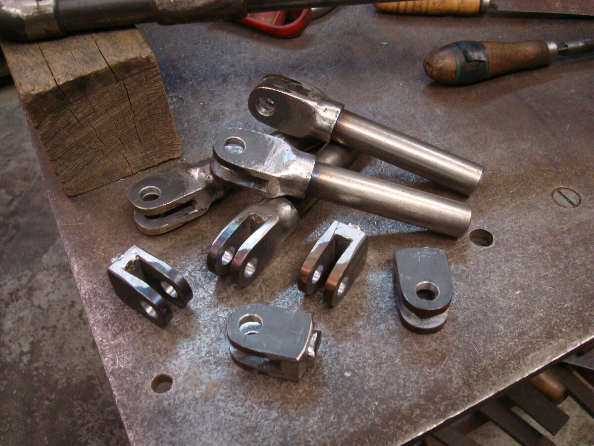

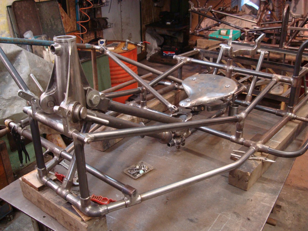

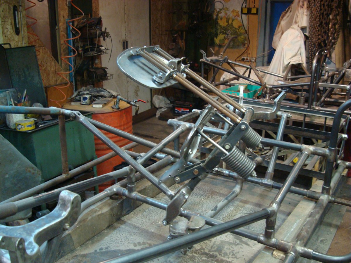

  19. ROTBEIL
    ROTBEIL Hauptmann
    1.996

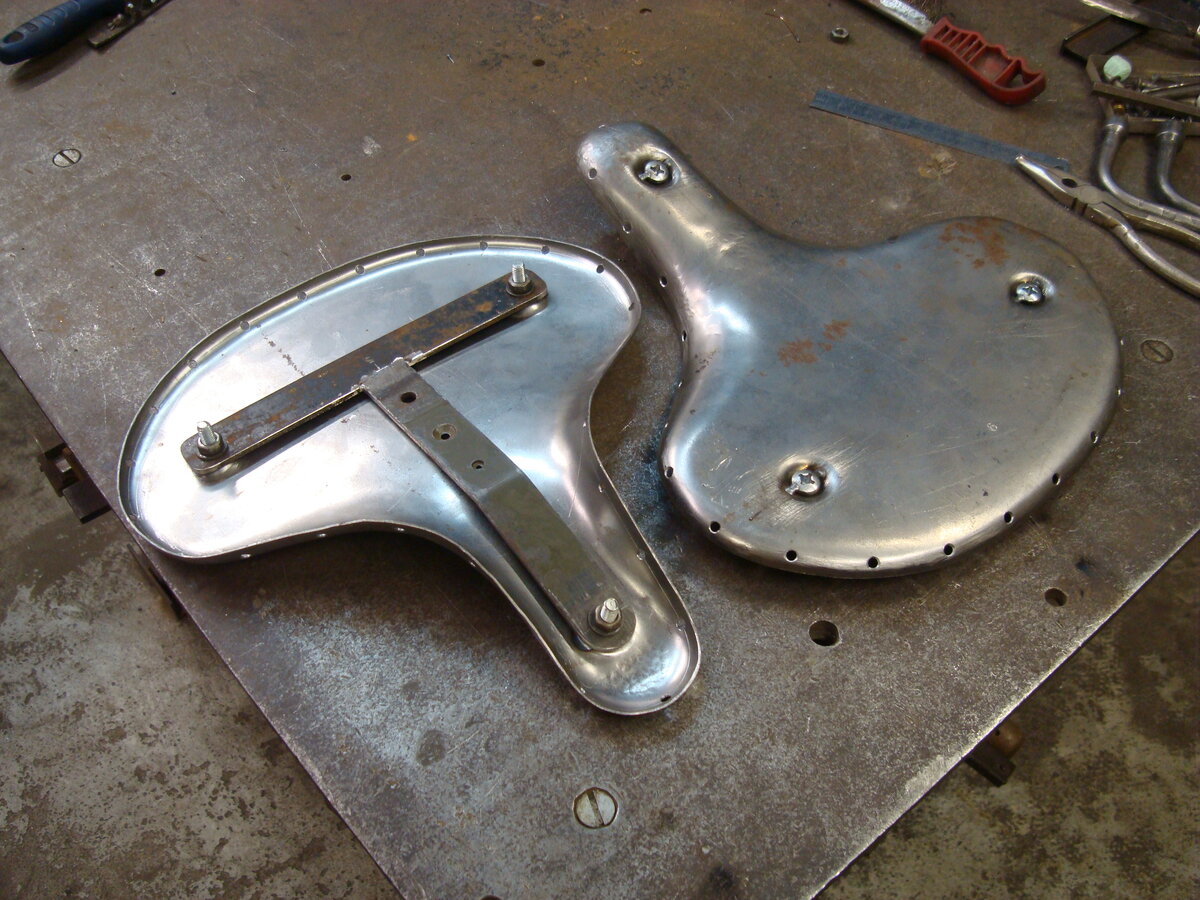

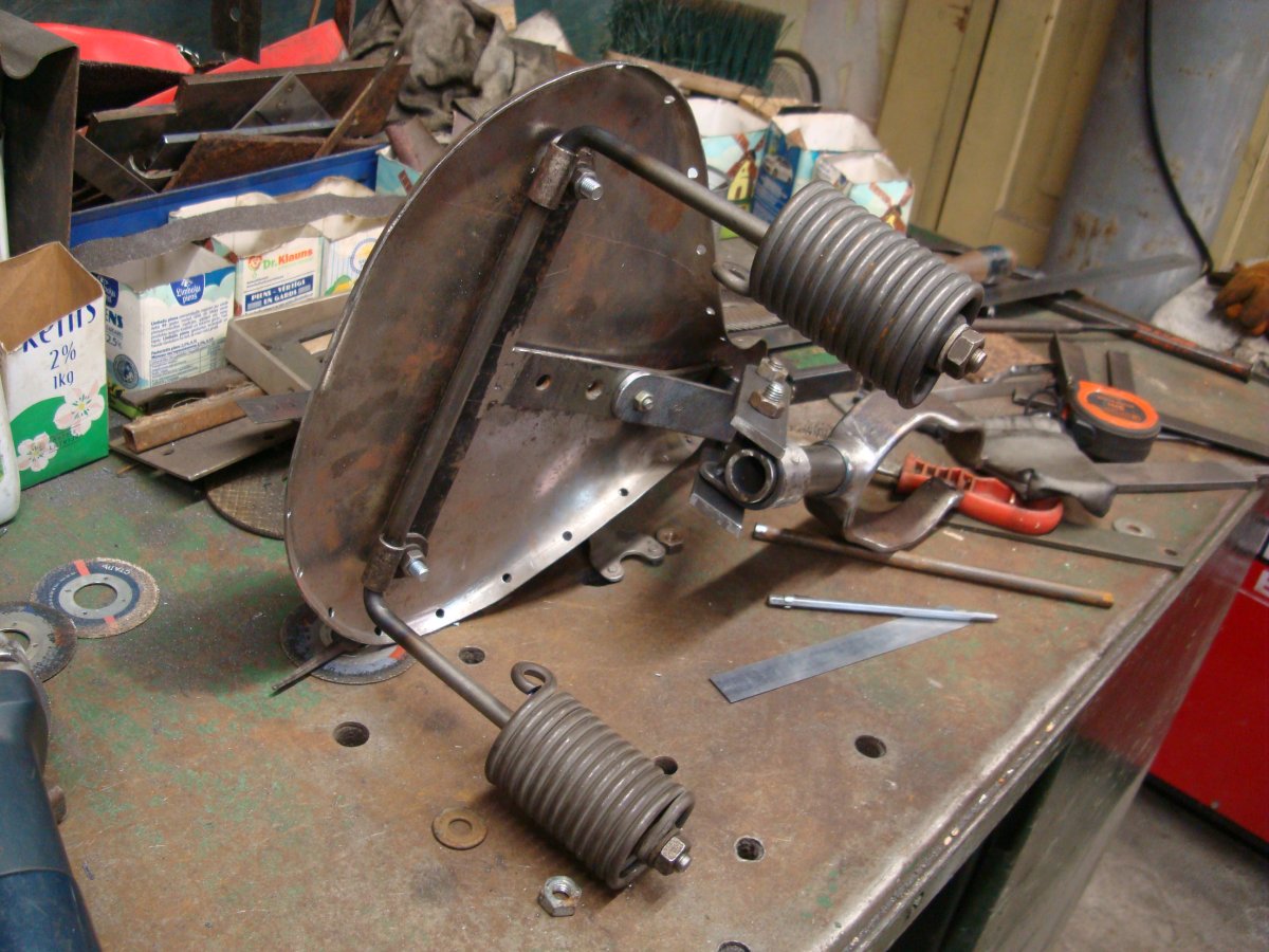

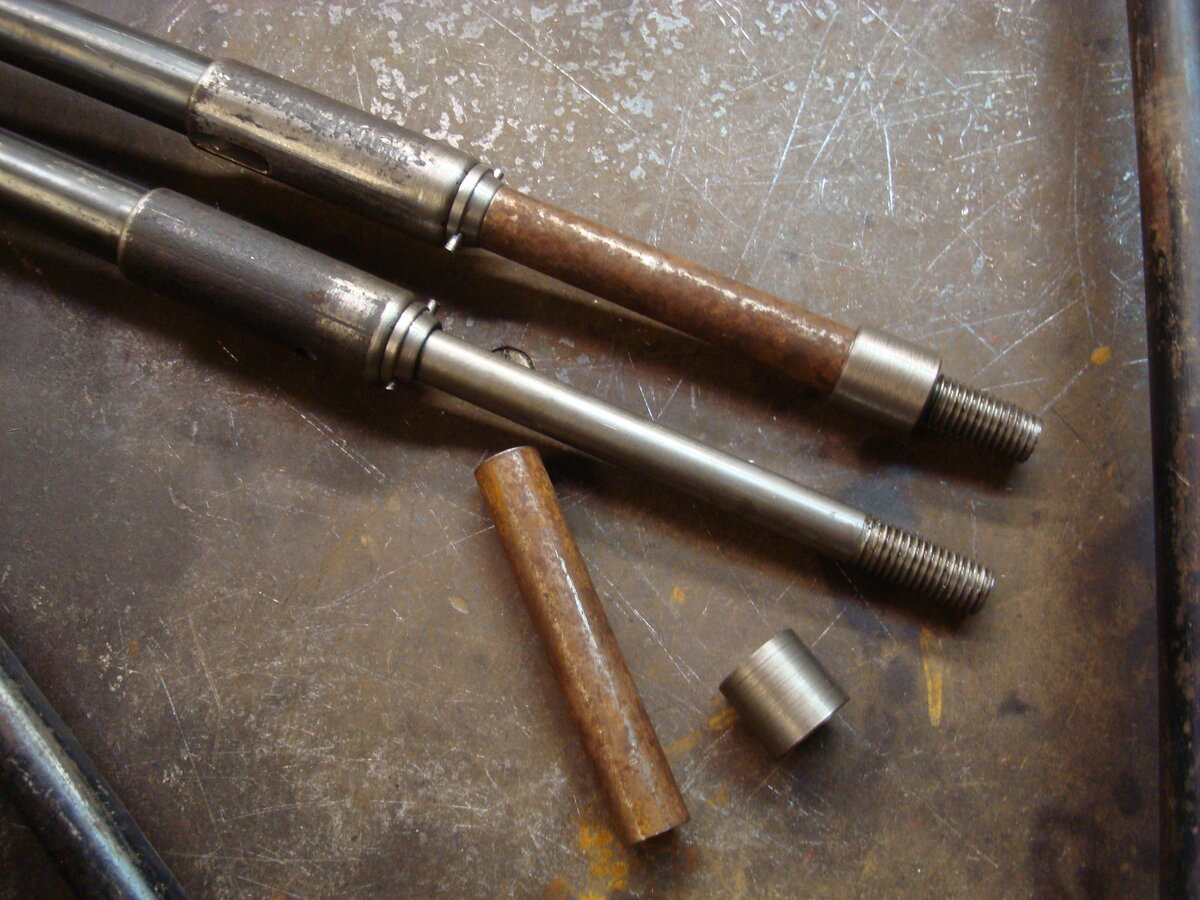

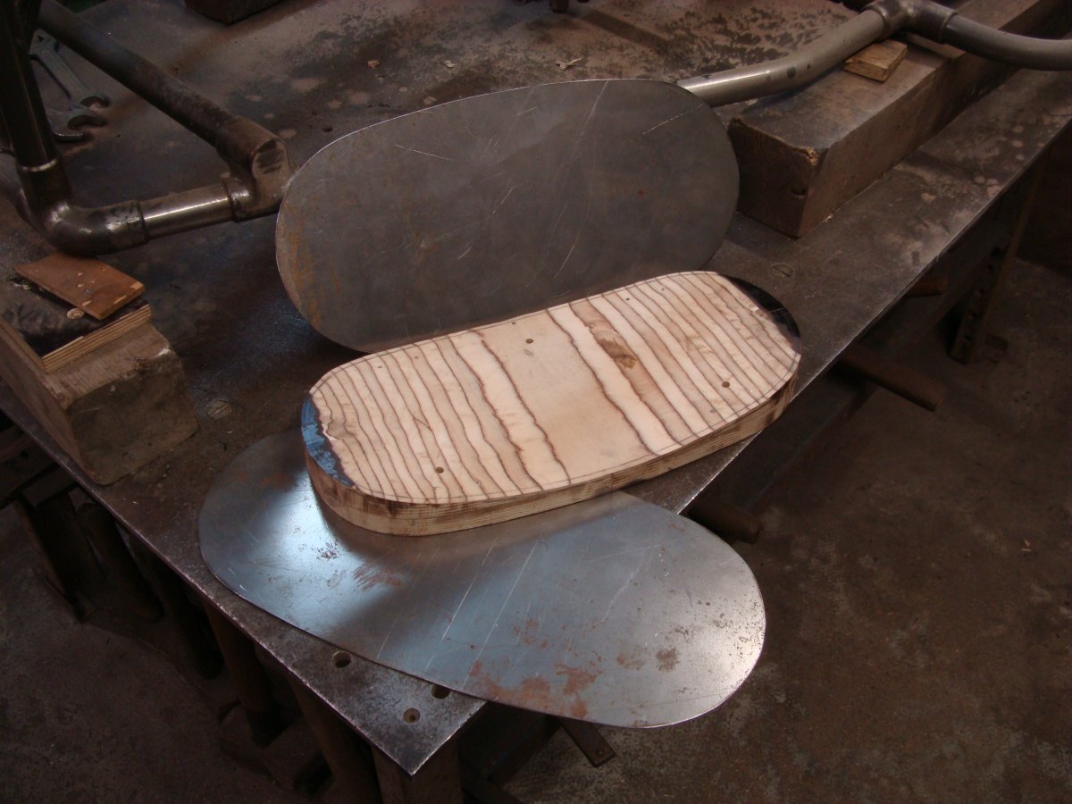

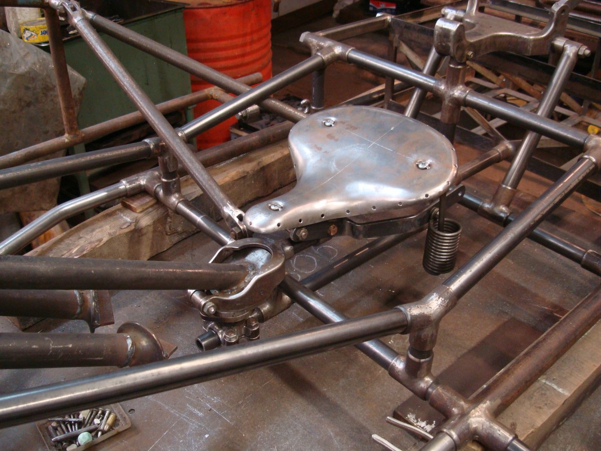

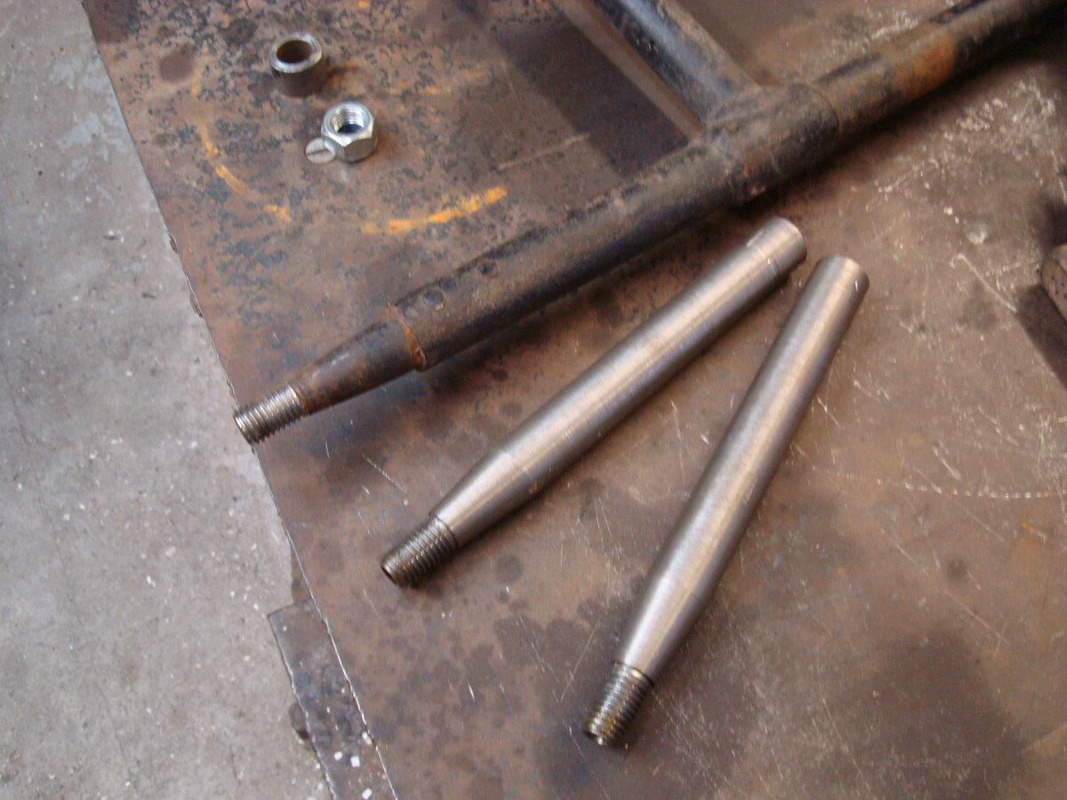

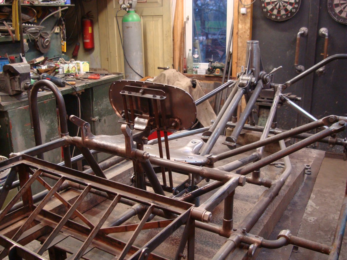

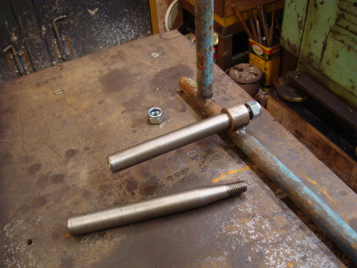

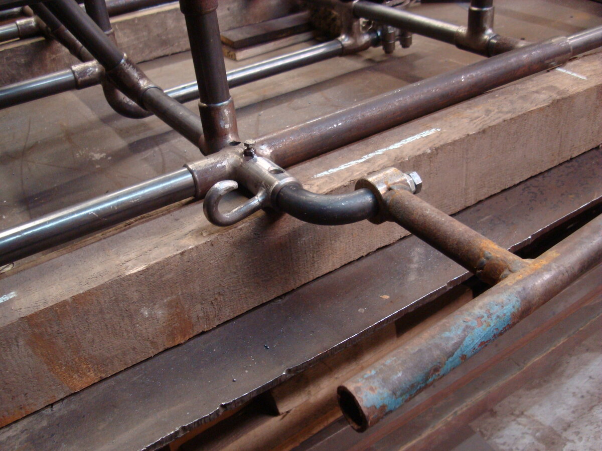

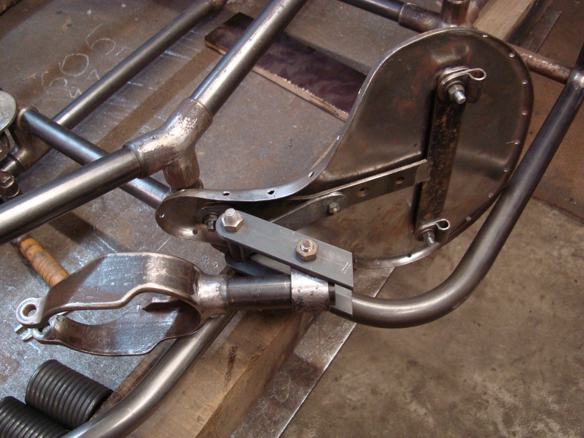

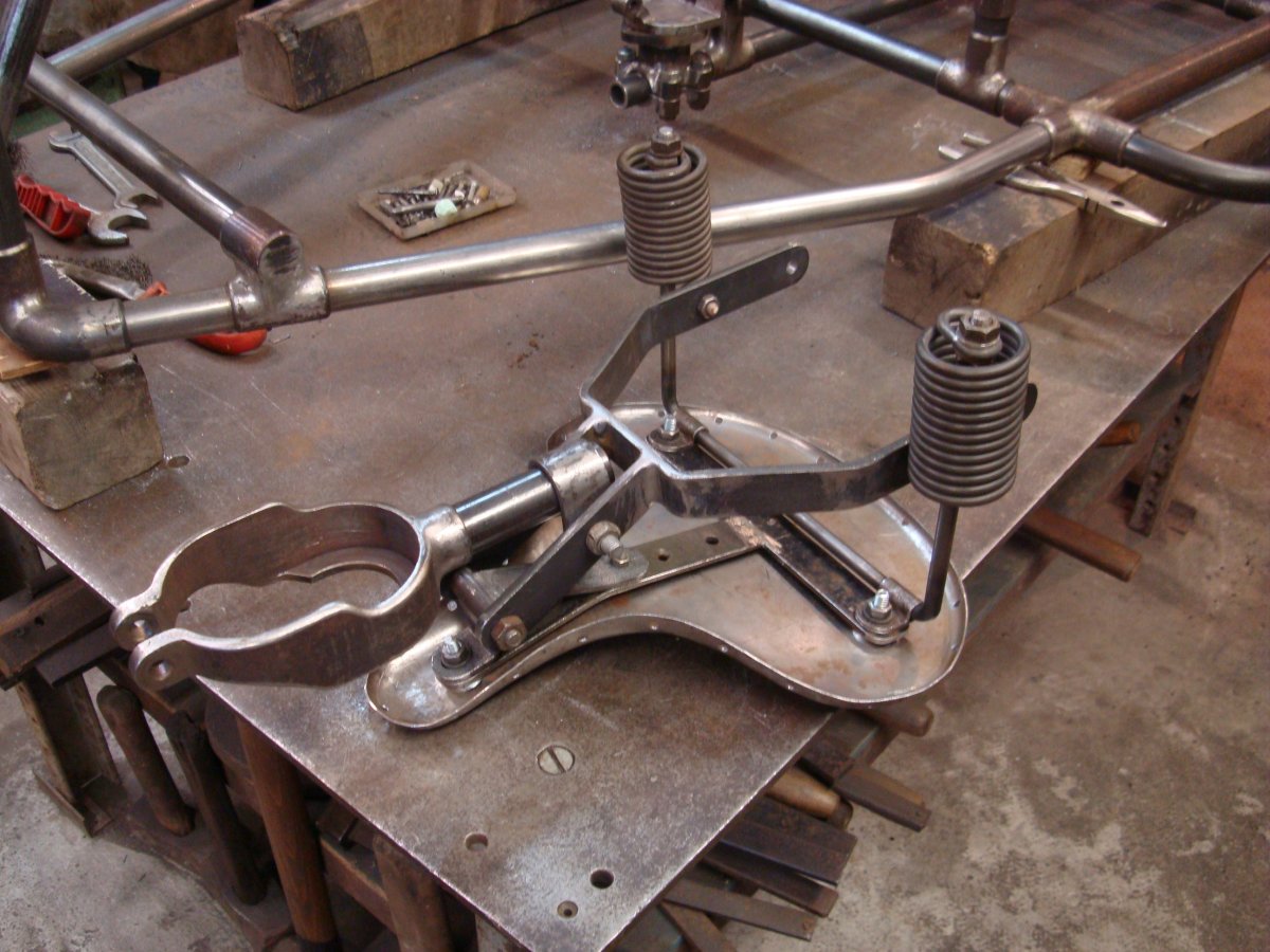

    Строил кронштейн для сидения.
    Пружины куплены в Польше на ярмарке...
    Что бы детали получались аккуратными - лучше делать их в кондукторах(пусть и пылятся они потом по углам без дела...)
    Chuzhoy, Oprishok, makuha та 6 іншим подобається це.

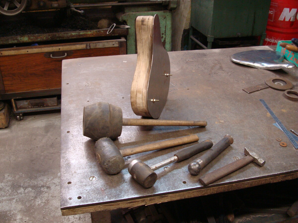

  20. ROTBEIL
    ROTBEIL Hauptmann
    1.996

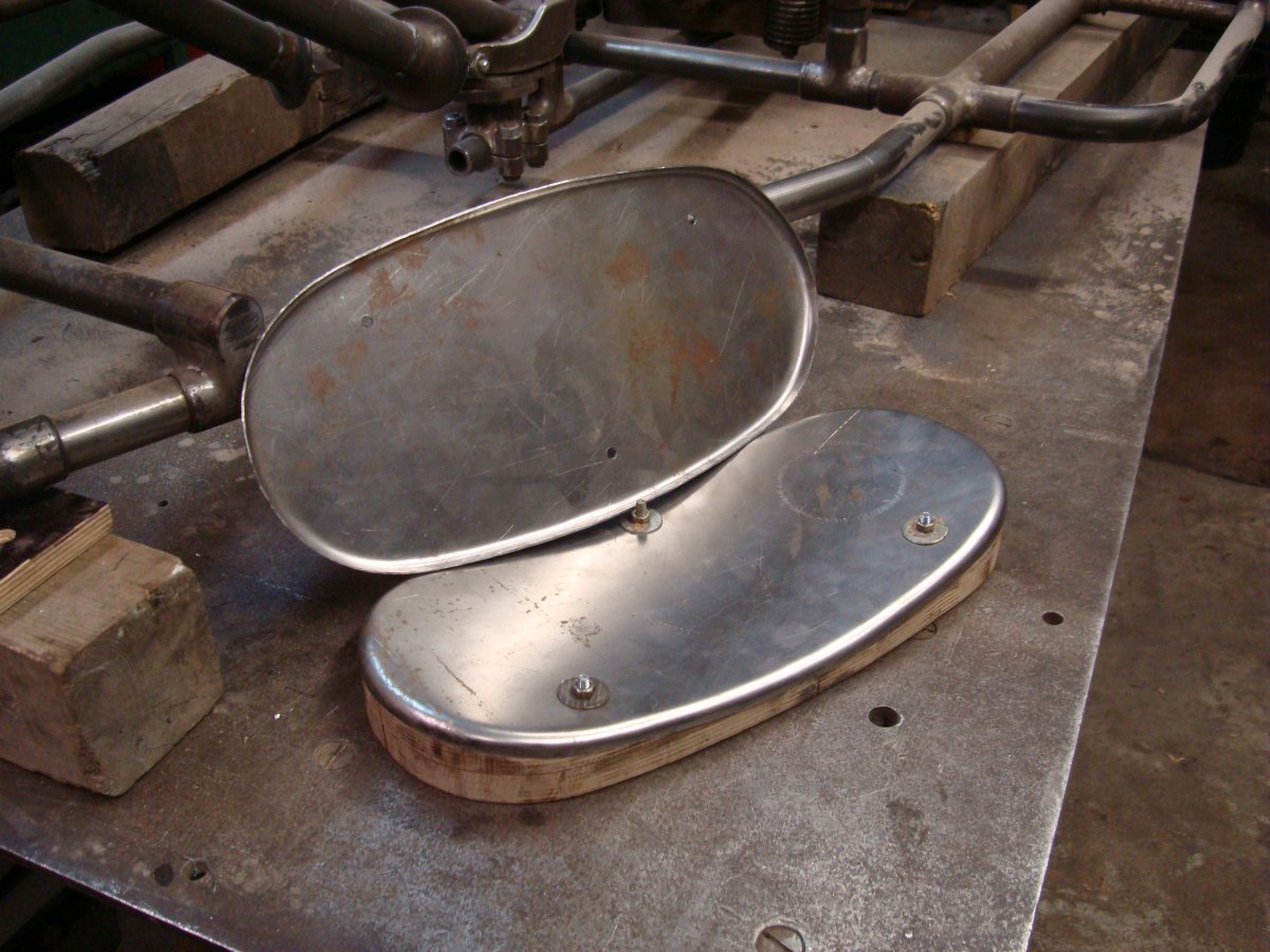

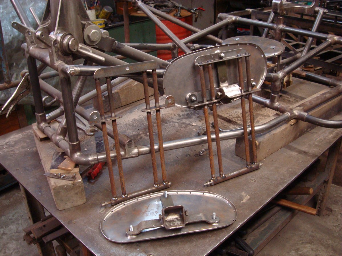

    Сидение стрелка,продолжение...
    Chuzhoy, Oprishok, makuha та 8 іншим подобається це.

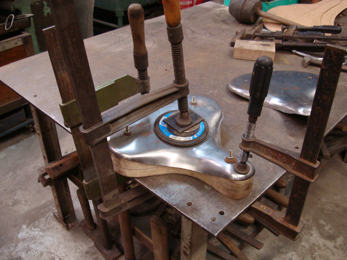

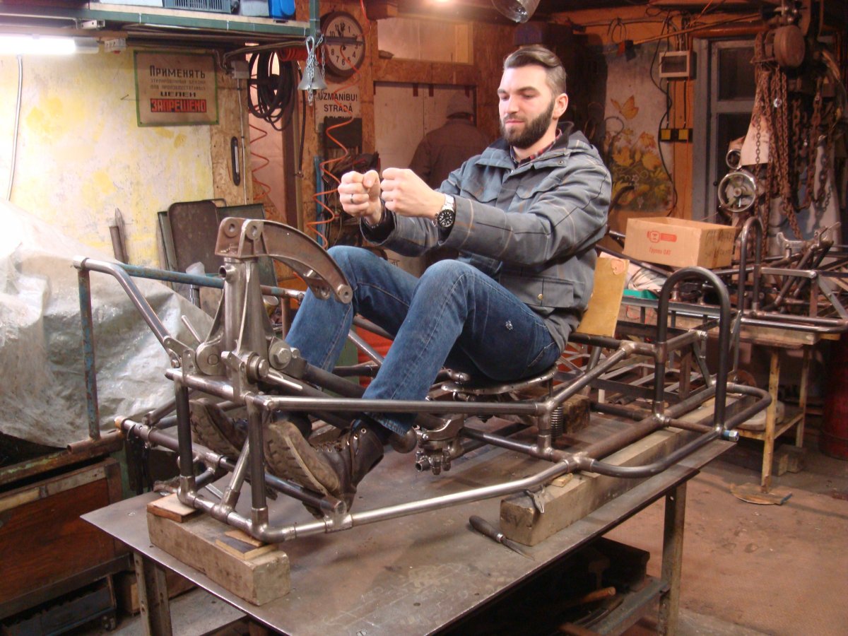

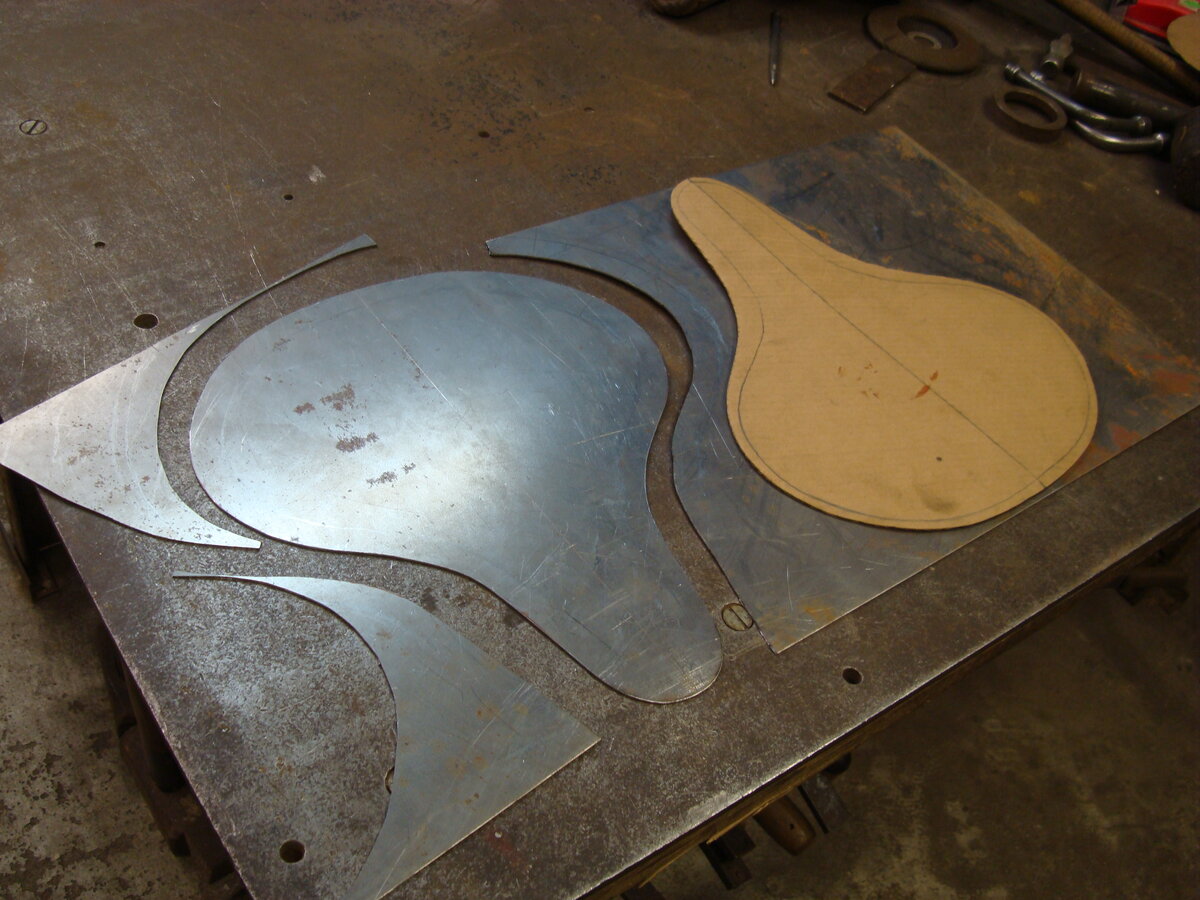

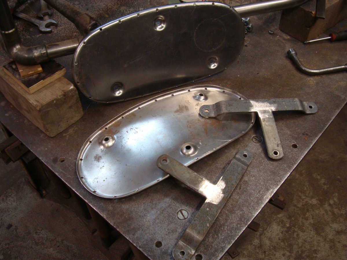

  22. ROTBEIL
    ROTBEIL Hauptmann
    1.996

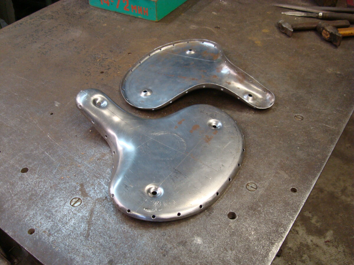

    ...спинки в процессе...
    Примерились на место стрелка - казалось что неудобно и места маловато...
    Но,терпимо.Сын роста 185 см поместился!
    Chuzhoy, Oprishok, Тумба-юмба та 7 іншим подобається це.
  23. ROTBEIL
    ROTBEIL Hauptmann
    1.996
    Останнє редагування модератором: 22 лют 2020

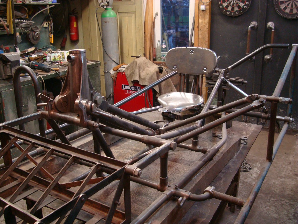

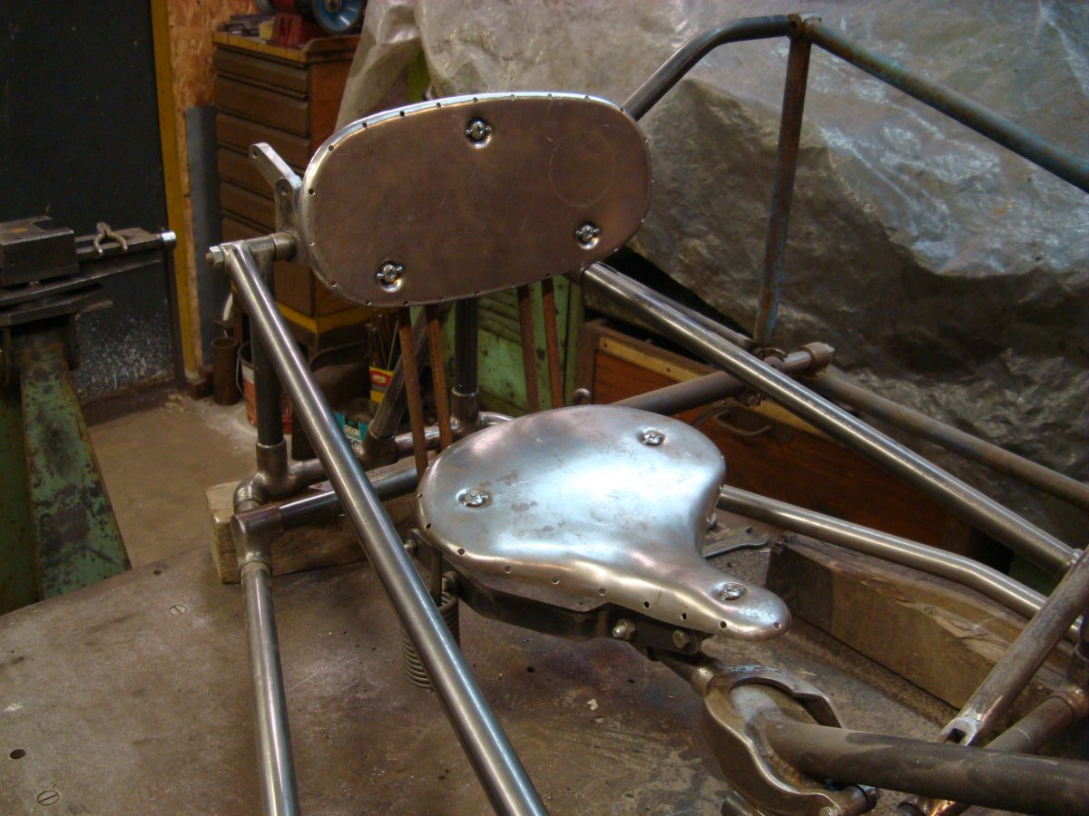

  24. ROTBEIL
    ROTBEIL Hauptmann
    1.996
    ...спинки финиш!
    Долго я с ними провозился...Но англицкое чудо теперь в действии - поворачивается в два положения - для стрельбы вперёд и для стрельбы назад.
    Останнє редагування модератором: 18 лют 2020

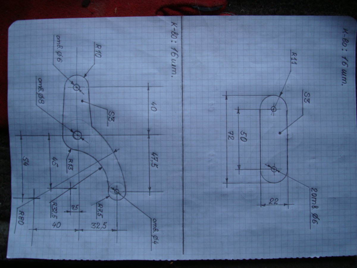

  25. ROTBEIL
    ROTBEIL Hauptmann
    1.996

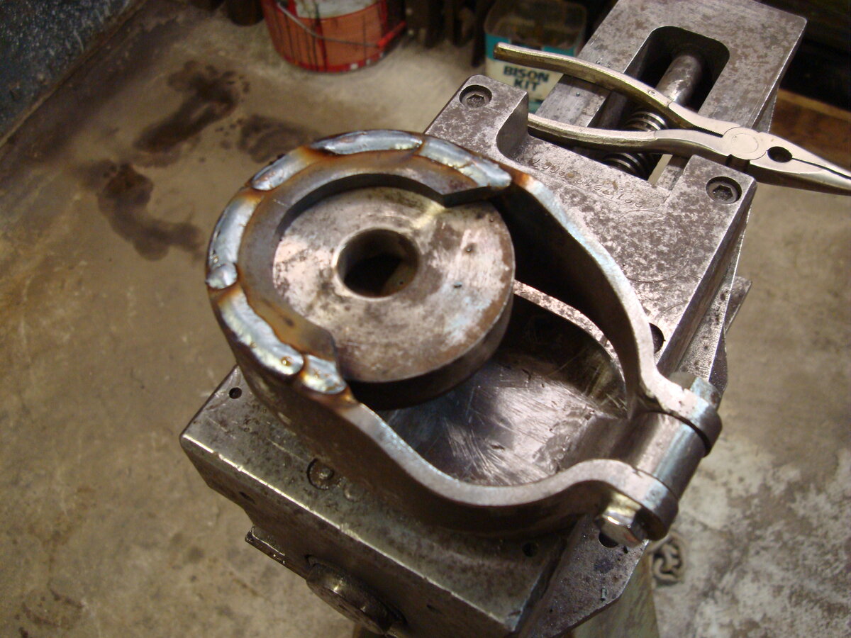

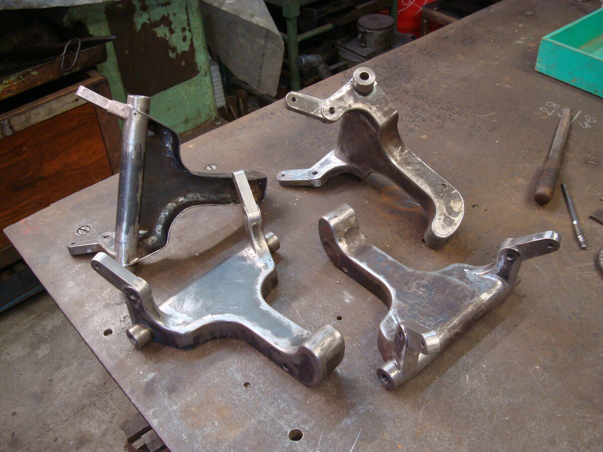

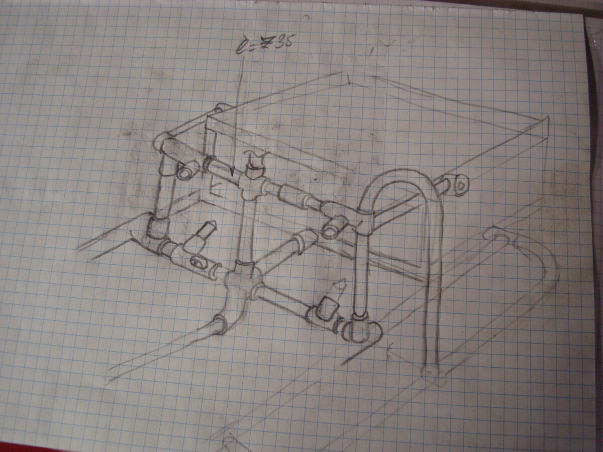

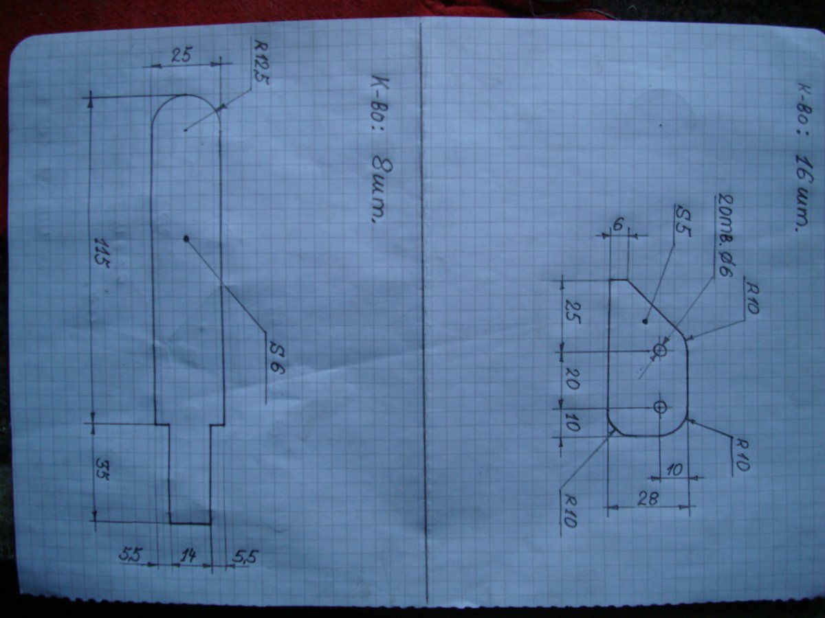

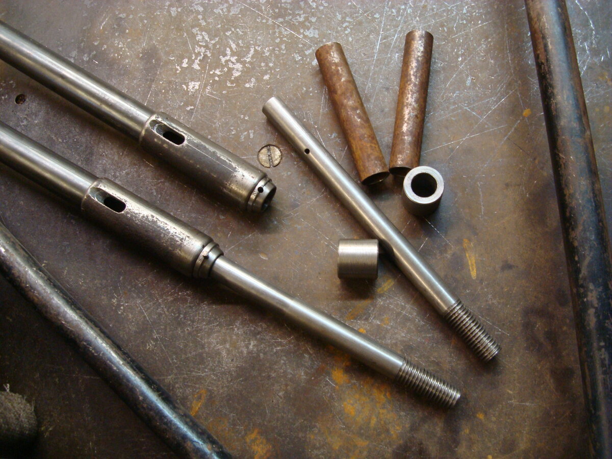

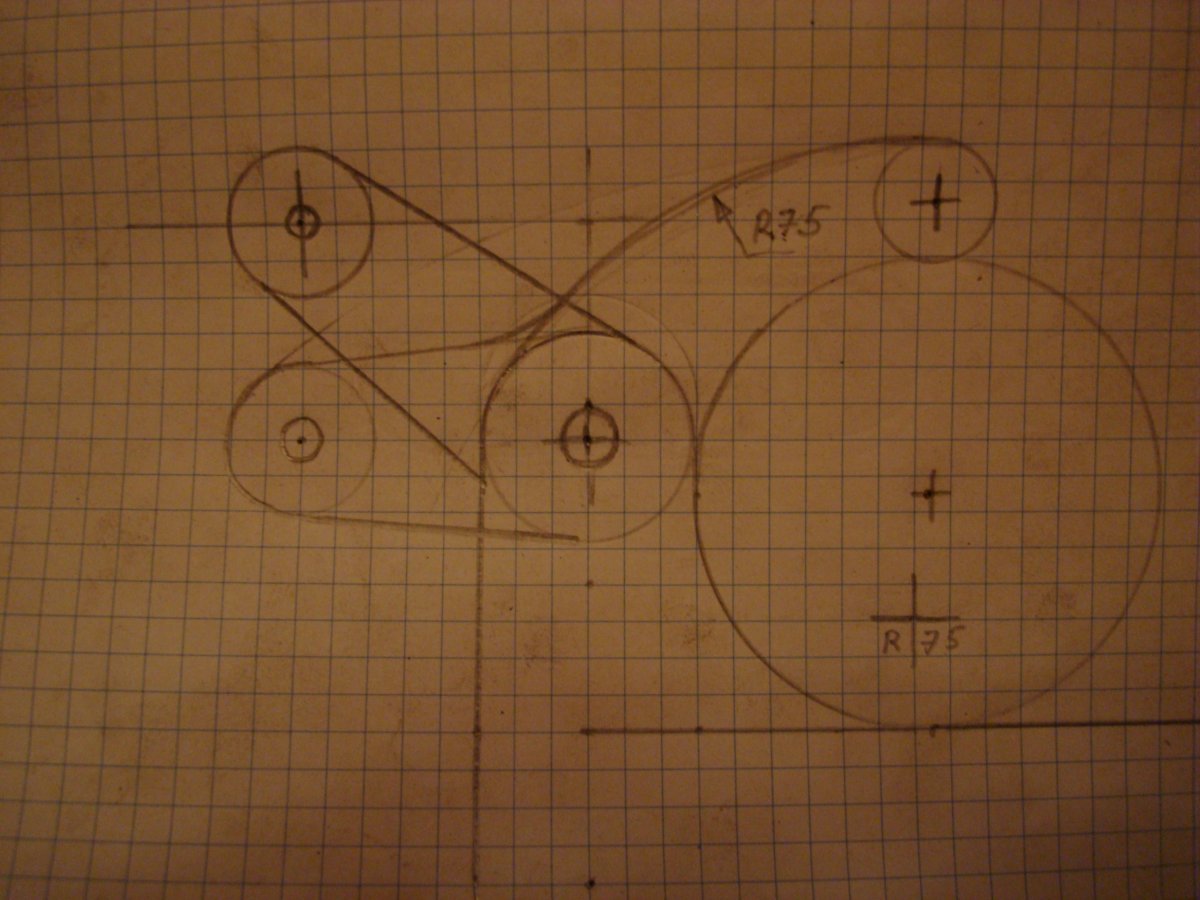

    Добрался до зажимов станка...
    Фото,конечно,есть...Но даже спичечный коробок ни кто не приложил...
    Размеры угадываем "по звёздам"...
    Сперва прорисовка на клетчатой бумаге...
    Потом,с двух попыток,опытный образец...
    Вроде всё функционально,визуально то же попал!

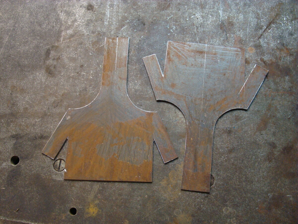

    Сделаю детальные чертежи - и на водорезку - слишком много деталей чтоб уродоваться самому...
    Chuzhoy, Oprishok, AliceCooper та 4 іншим подобається це.

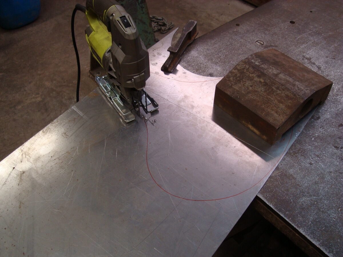

  26. ROTBEIL
    ROTBEIL Hauptmann
    1.996
    Чертежи отправились на водорезку:
    Я б запарился пилить напильником ТАКОЕ количество деталек...56 штук...
