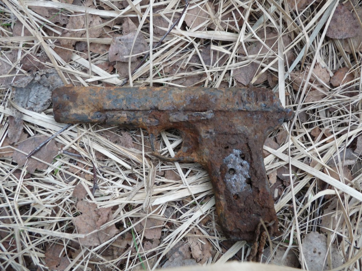

    Давно цікавить дане питання,ЯК ВІДНОВИТИ КОПАНІ предмети до стану працюючих,в даному випадку пістолета, приведу в приклад фото 2 ТТ, можливо хто зіткався з такими речами й допоможе порадою
    (якщо хтось думає що я хочу відновлювати бойову зброю то він ПОМИЛЯЄТЬСЯ, хочу відновити для себе як ММГ або СХП, але в гарному косметичному й механічному стані!)
    Хочу дізнатися що за чим робити якщо є свищі раковини, або екземпляр взагалі не розбирається...

    А почему испанец, если разговор на французском. Но то не важно, главное - состояние того Люгера, не чета состоянию Вашего ТТ.
    Алгоритм реставрации известен:
    - разобрать, как можно деликатнее и без варварства;
    - очистить. По способу очистки тут каждый решает сам;
    - если свищей мало и они одиночные и не на частях, которые испытывают нагрузки - заварить сваркой с помощью аргона, если под нагрузкой - заменить;
    - далее покупка напрочь испорченных комплектующих. Стволик лучше менять на функциональный, не рискуйте. Пружины в большинстве случаев тоже менять.
    Отреставрировать внешне конечно можно, но кроме косметики есть ещё старение находящегося в земле металла, с образование в нём микротрещин. Да и не надо забывать о допусках по зазорам. Их надо соблюсти даже для схп. И когда будете отлаживать работу предмета, то одно будет цепляется за другое. И для устранения проблем Вам, возможно, надо будет докупать запчасти на замену. К сожалению, если всё сделать правильно, то в большинстве случаях Вы в итоге получите экземпляр всего на 30-20% дешевле, чем стоимость экземпляра нормального сохрана. Но при этом геморрой по времени с предметом Вам обеспечен. Реставрирование предмета в таком состоянии может позволить себе человек у которого, как минимум - много свободного времени и есть к этому интерес.

    Главное что бы внутряк целый был. Снаружи это все косметика.

    Комрад, это не реставрация, а банальная шлифовка :)

    Реставрация это когда варишь раковины до посинения полуавтоматом, меняешь кучу деталей или если проблемы с ЗиПом то сам делаешь новые
