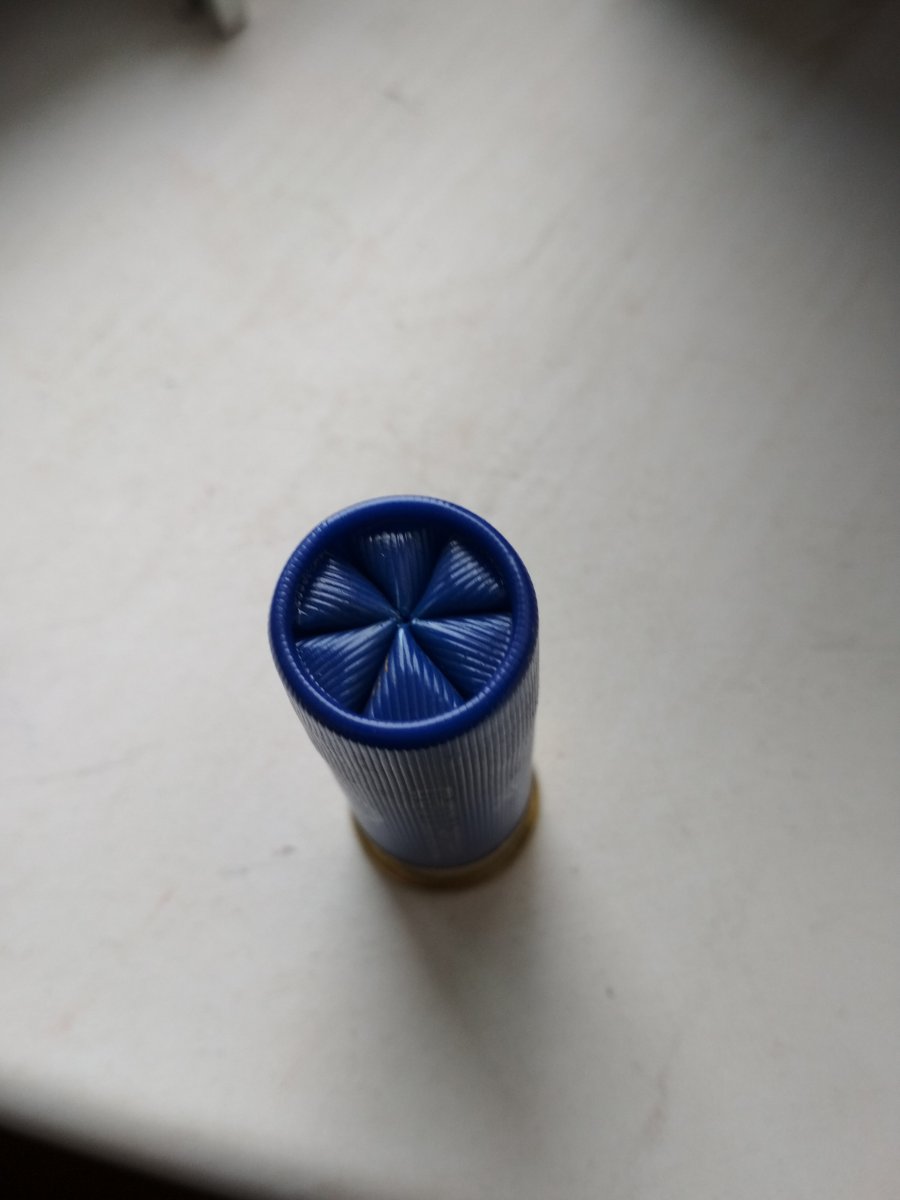

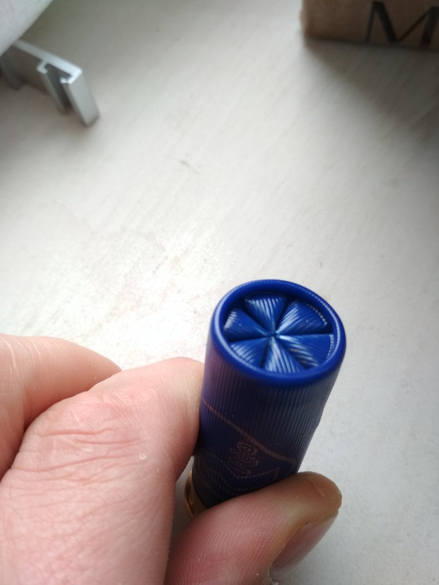

    Субєктивно то конус дає краще мес граббер або мес 9000
    І взагалі без докрутки хочаб на 900 обертах матрицею рівня гаеп або краще омv не буде правильної компрессії. Краса у вигляді конуса то добре але докатка після таких пресів обовязкова.
    Ось наприклад докатка після цього станка матрицею омv на 1500 обертах.
