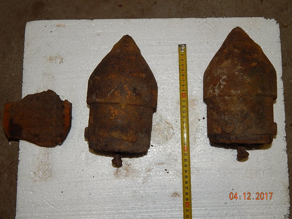

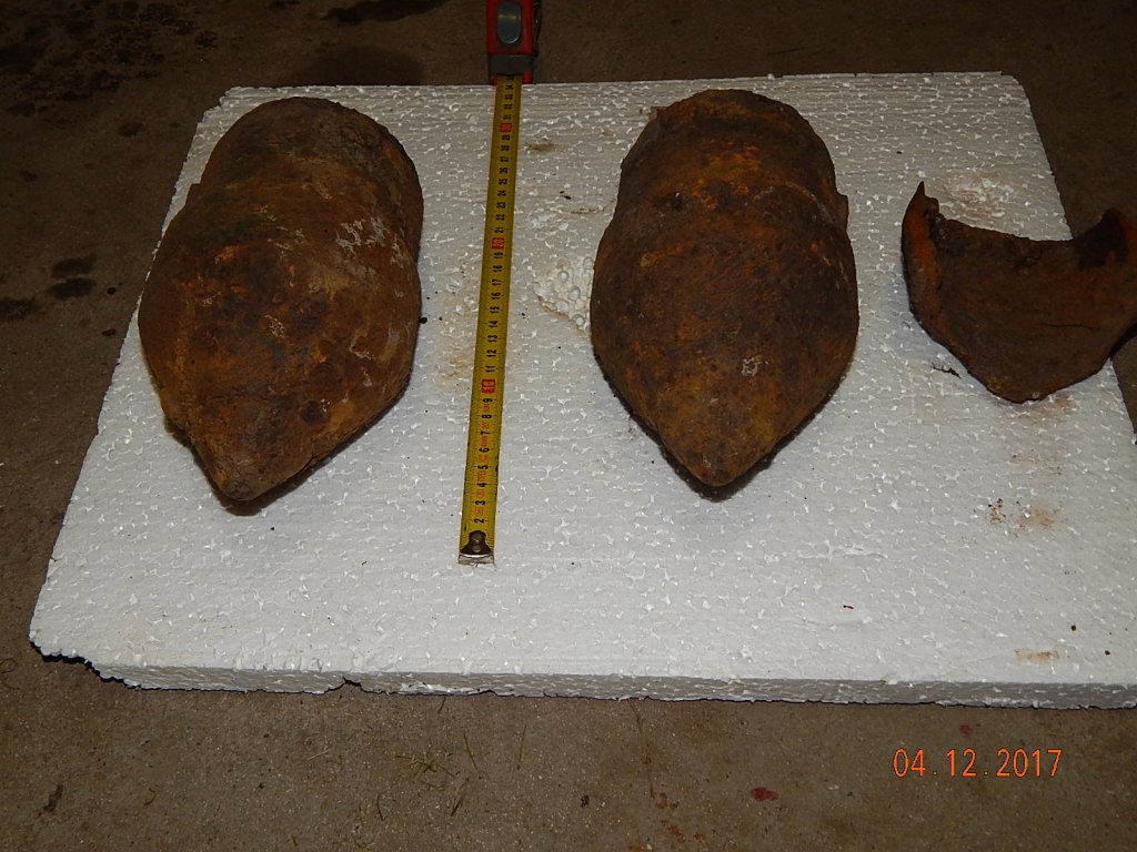

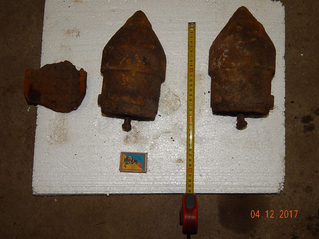

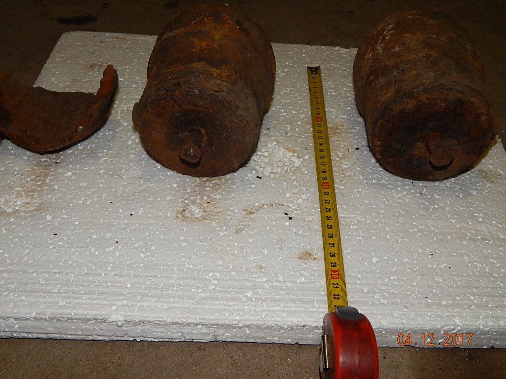

    Доброго всім вечора.Шановні друзі, підкажіть,будь ласка,від чого можуть бути дані "голови, від якого снаряда?Поряд,метрів через 5 знайшов куски такої голови-ніби з чавуну,а з середини є насічки квадратиками,як в гранати.І чим наповнена ця голова? Дякую за відповіді.

  3. votaga
    votaga General-leutnant
    30.360
    luftminenwerfer 12 cm
    От пневмата вообщем.

  4. malyk
    malyk Major
    657
    1.301
    6.193
    львов
    так,чугун.
    на перший погляд відносно небеспечний воп,виявився досить небеспечним,хто вкурсі той зрозуміє.
    начинка з моїм любимим ароматом)))) ЭКРАЗИТ - взрывчатое вещество, аммиачная соль тринитрокрезола(дякую комраду за підказку по ВВ)

  5. MadOrk
    MadOrk Stabsgefreiter
    167
    Месопотамия
    Це взагалі то не голова, а сама пневмобомба зі всією начинкою всередині. Будьте обережні і не робіть дурниць

  6. votaga
    30.360
    :confused:
    иван777444333 та Дервиш подобається це.

    malyk Major
    657
    1.301
    6.193
    львов
    ніфіга....запах мускату,і колір коричневий+руки не малює.:)

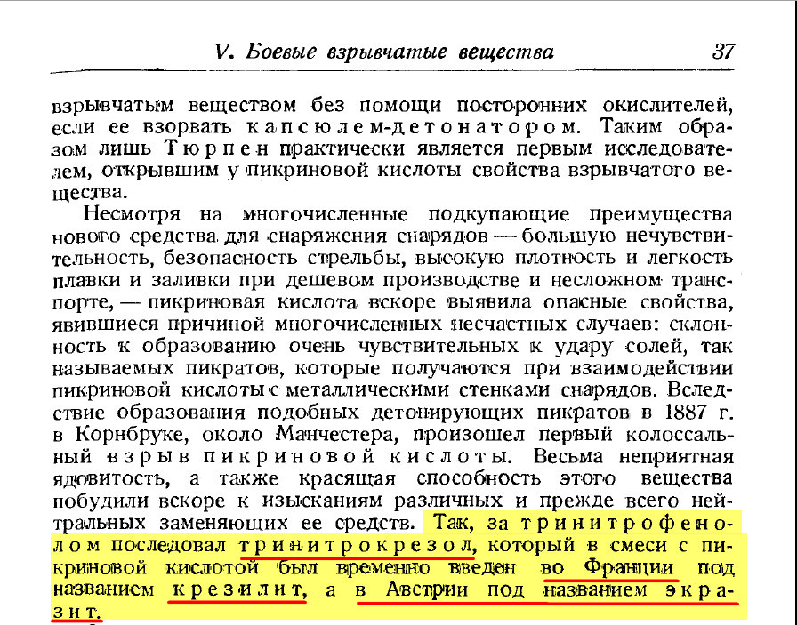

  8. Дервиш
    Дервиш General-major
    5.428
    Позволю себе "процитировать" А10А...Тема была буквально 2,5 месяца назад.
    Unnamed Player, Vojtunskavira@gmail.com., votaga та ще 1-му подобається це.

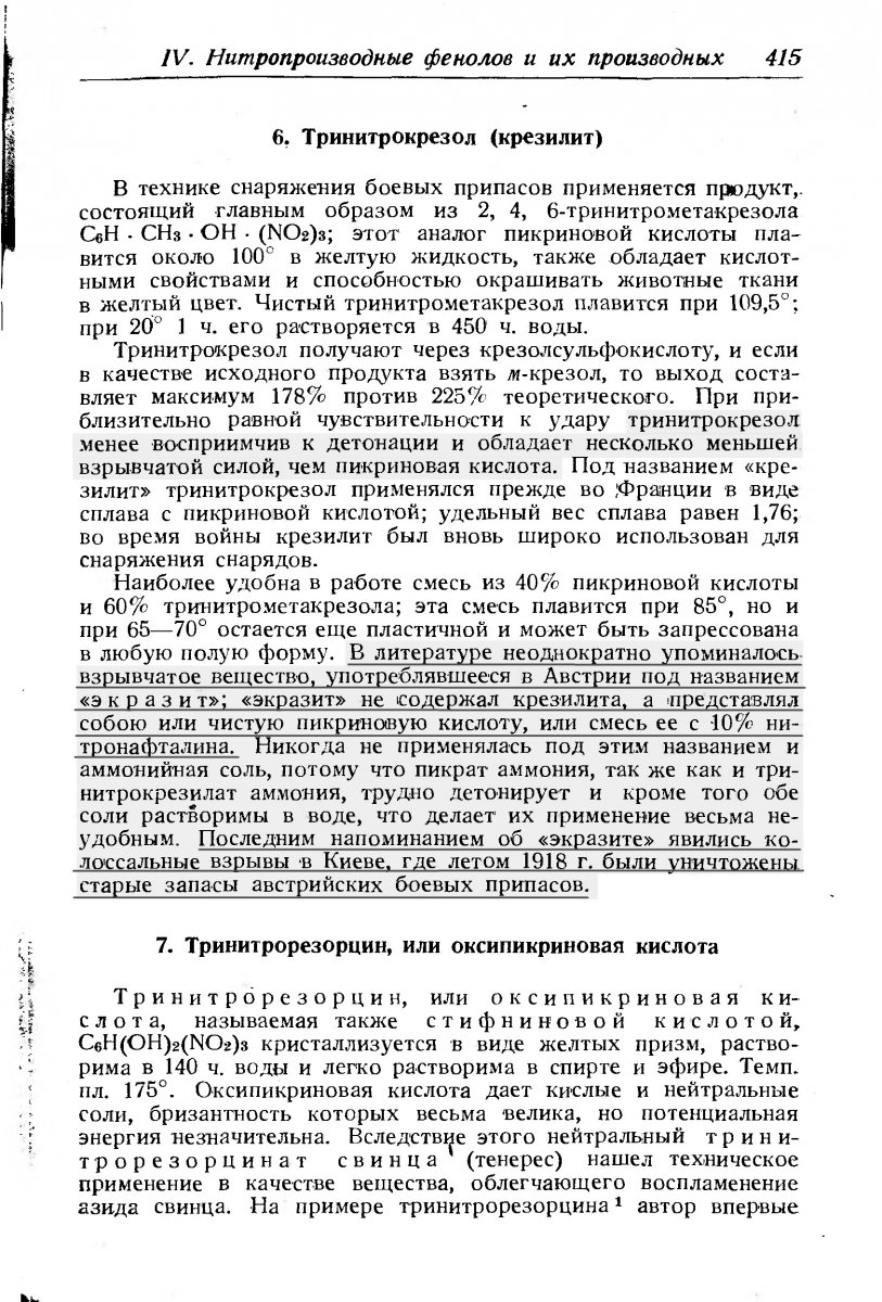

  10. Дервиш
    5.428
    Не всё так однозначно, не всё....Даже в этой книге за 1936 год, вот такие данные.
    иван777444333, MadOrk, Unnamed Player та ще 1-му подобається це.

  12. venceremos
    venceremos Oberfeldwebel
    1.951
    Ukraine
    Гониво. 90 процентов пикринки красили бы все аж бегом. В книге лекций 23 года было. Надо глянуть
    Volynyaka та иван777444333 подобається це.
  13. ervinzbotr
    ervinzbotr Stabsgefreiter
    101
    Треба негайно викинути в болото...

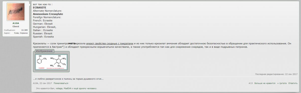

  14. A10A
    A10A General-leutnant
    23.167
    Київ, Україна
    ...при прочих условиях в книге есть "рациональное зерно" :
    1. Пикриновая к-та - абсолютный желтый краситель / крезилат аммония - НЕТ.
    2. Пикриновая к-та - нерастворима в воде /крезилат аммония (как и тринитрометакрезол) растворимы.
    Как-то так...
    :rolleyes:
    Volynyaka, Кроммвель, MadOrk та 2 іншим подобається це.
