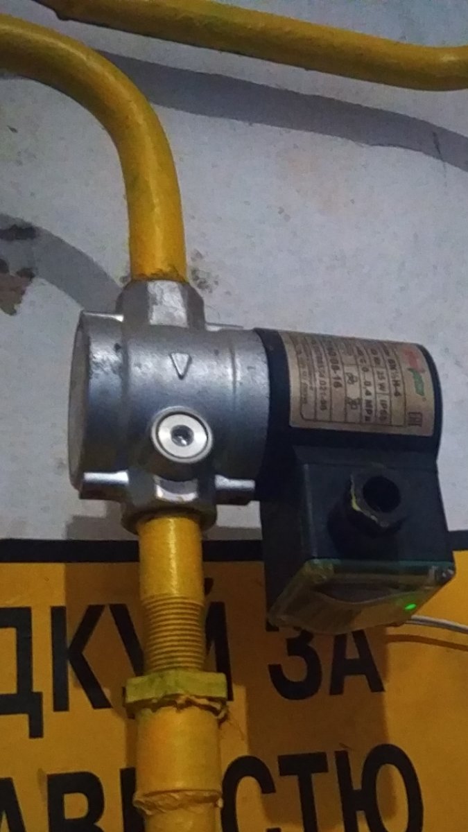

    Есть системы, как антипотоп.
    Датчик чует газ и перекрывает вентиль.
    Но как к этому отнесутся газовщики-большой вопрос...

    Є звичайні недорогі газові аналізатори. Тільки концентрація газу вище норми, він починає пищати. Нікуда врізувати не треба, просто дати живленння. На рахунок тих, що закривають клапан, думаю газовики протів не будуть, тільки напевно захочуть монтувати самі, щоб скосити трохи бабла. Ну як завжди в монополістів.

    По новым требованиям, не помню с какого года, подача газа не осуществляться без газоанализатора, даже при замене газового оборудования и при первом подключении.

    Газоанализаторы " Варта" , есть переносные заряжаются обычной телефонной зарядкой , есть стационарные от сети , вешаются на стену ,сигналят противным писком, есть отсекатели ставятся на трубу перед краном при повышенной концентрации газа в помещении перекрывают подачу газа .

    Так называемый "отсекатель" , соединённый с газоанализатором , при повышении СО2 тоже срабатывает

    Його встановленням займаються працівники газових компаній?
    vostok917 подобається це.
  16. chasovshik
    chasovshik Oberfeldwebel
    1.524
    Украина степь
    Да или компании у которых есть лицензия на соответствующие работы.
    a_nakoy, ЛюбительПива, -отто- та ще 1-му подобається це.
  17. vostok917
    vostok917 Stabsgefreiter
    179
    За це не в курсі , це на роботі , приїхали наші "кіповці" та встановили .
