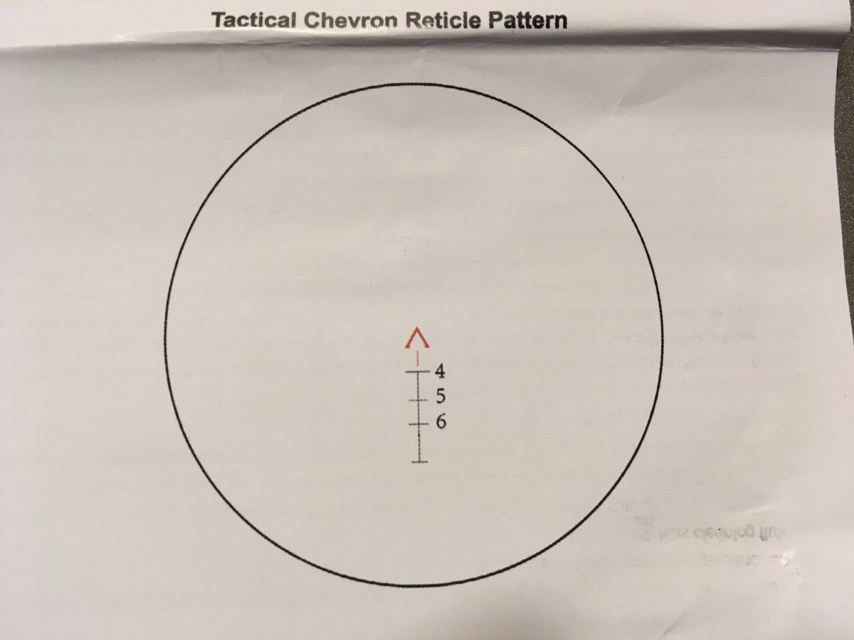

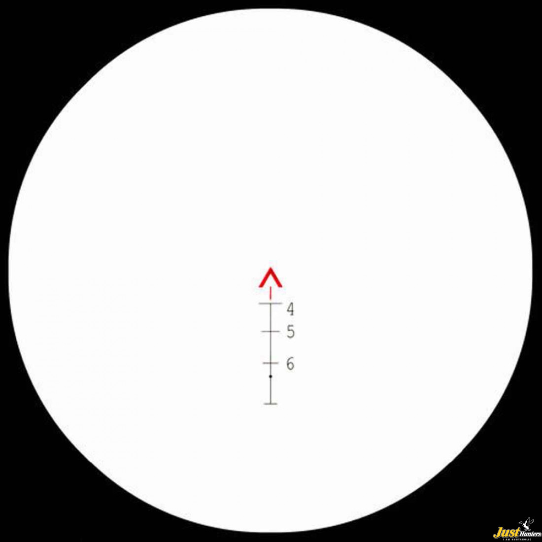

  11. old hunter 1
    old hunter 1 Stabsfeldwebel
    27
    2.789
    Интересная сетка, Шеврон называется.
    Цена очень демократичная, около 100 дол.

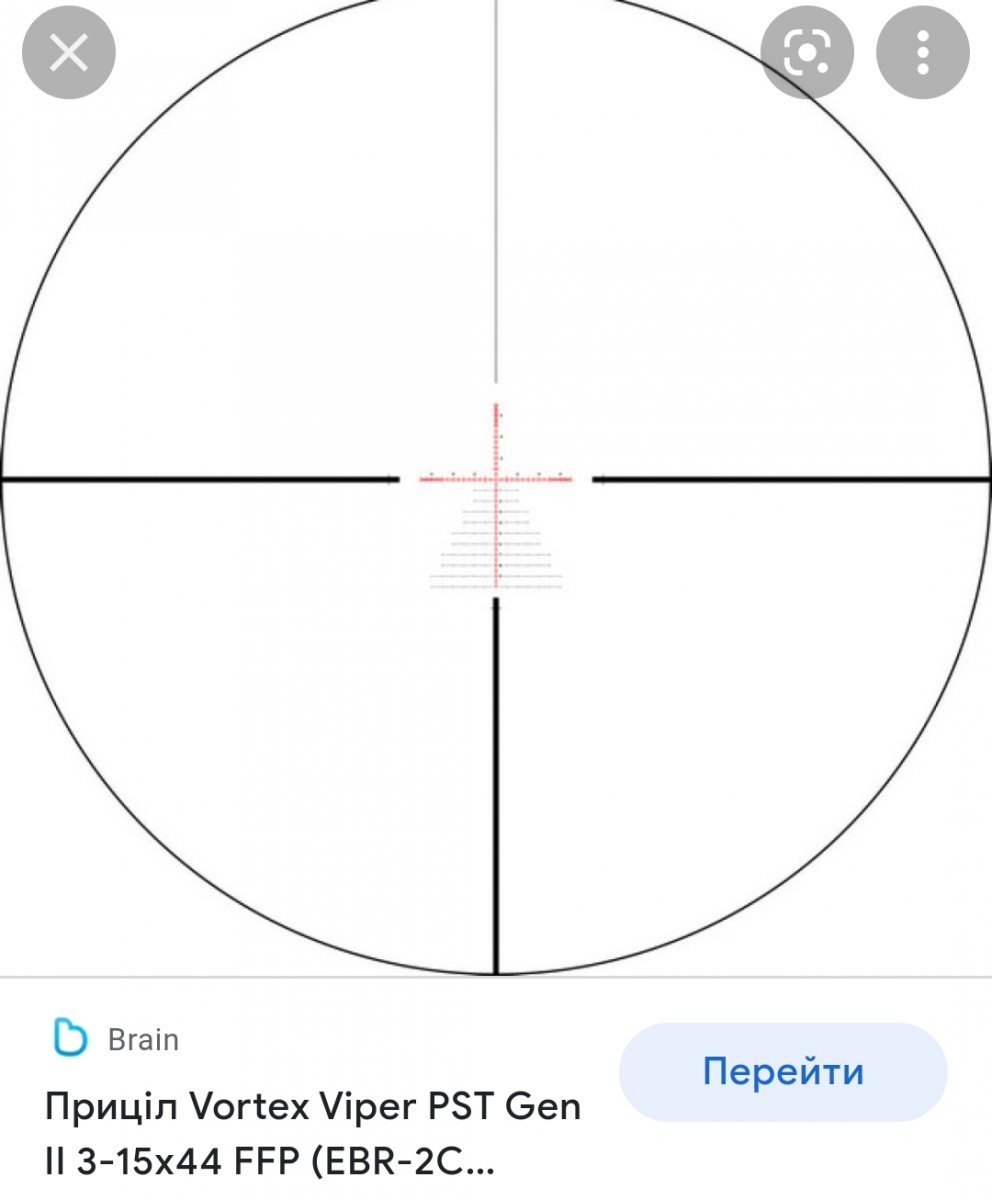

  14. =Chii=
    =Chii= Stabsgefreiter
    187
    Kyiv
    Категорически не соглашусь с предыдущим докладчиком.
    Сетку прицела FFP на минимальной кратности просто не видно. Если это загонник - вообще беда, невозможно работать навскидку.
    По-факту, c прицелом FFP можно работать только на его максимальных кратностях.
    Как с ЭТИМ работать на кратности 3× ;)
    SergAF, Vasco, Yuber та ще 1-му подобається це.
