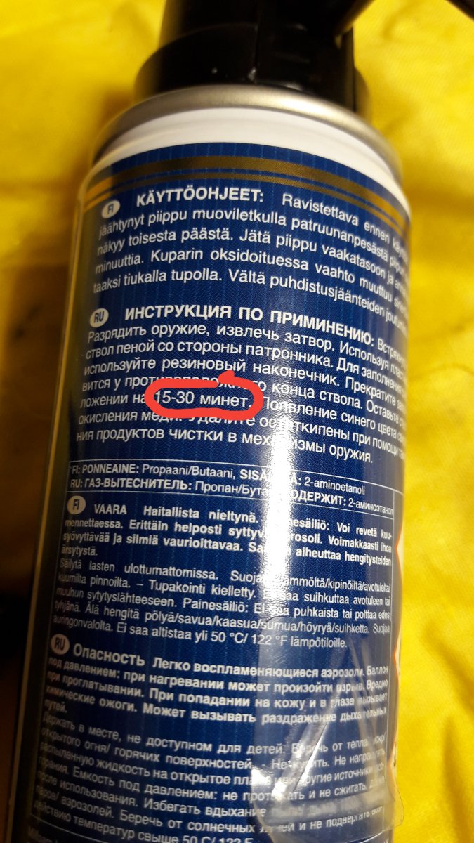

  21. 50_Reichsmark
    50_Reichsmark Stabsfeldwebel
    984
    Дрезден
    Yrii подобається це.
