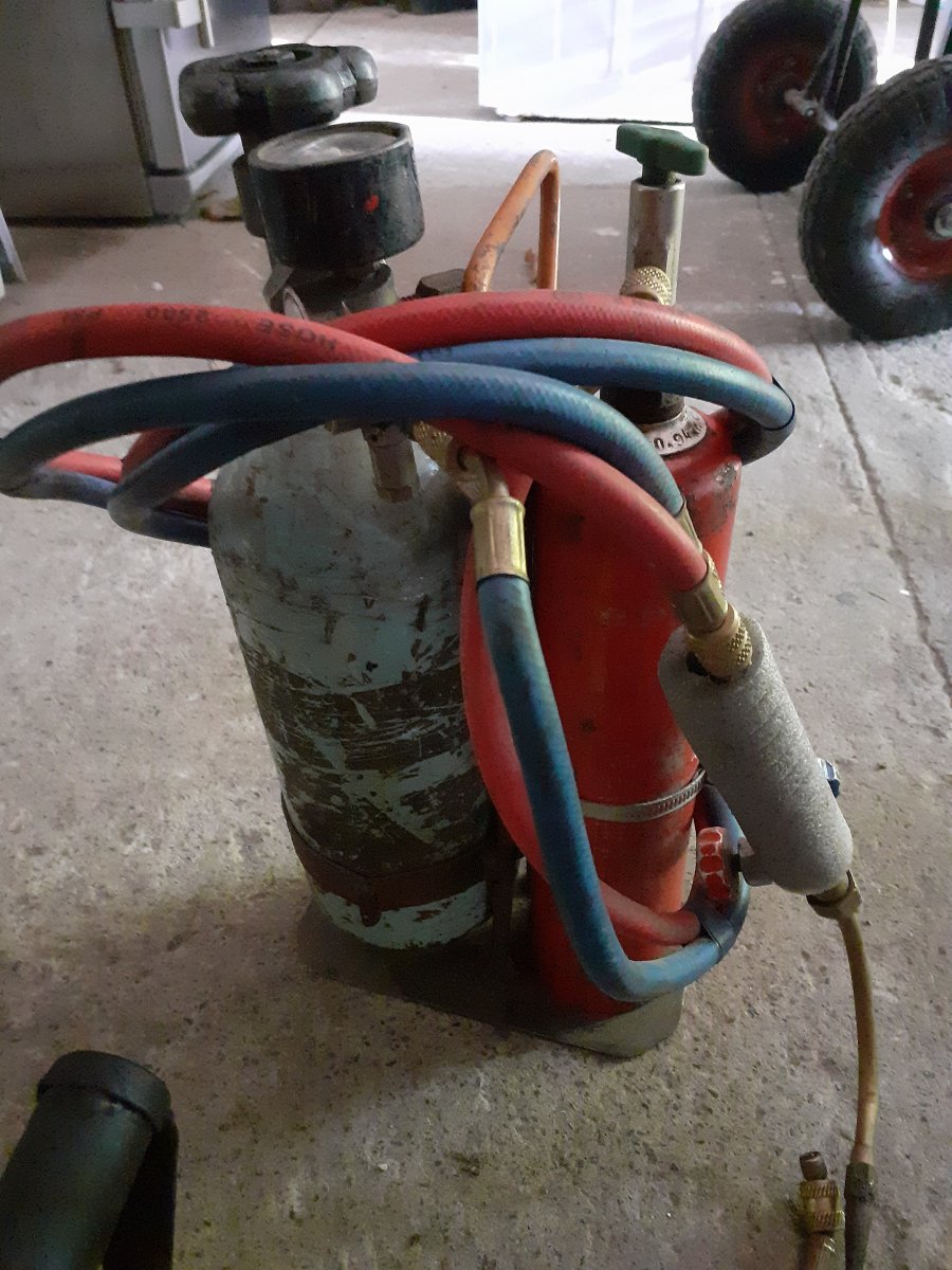

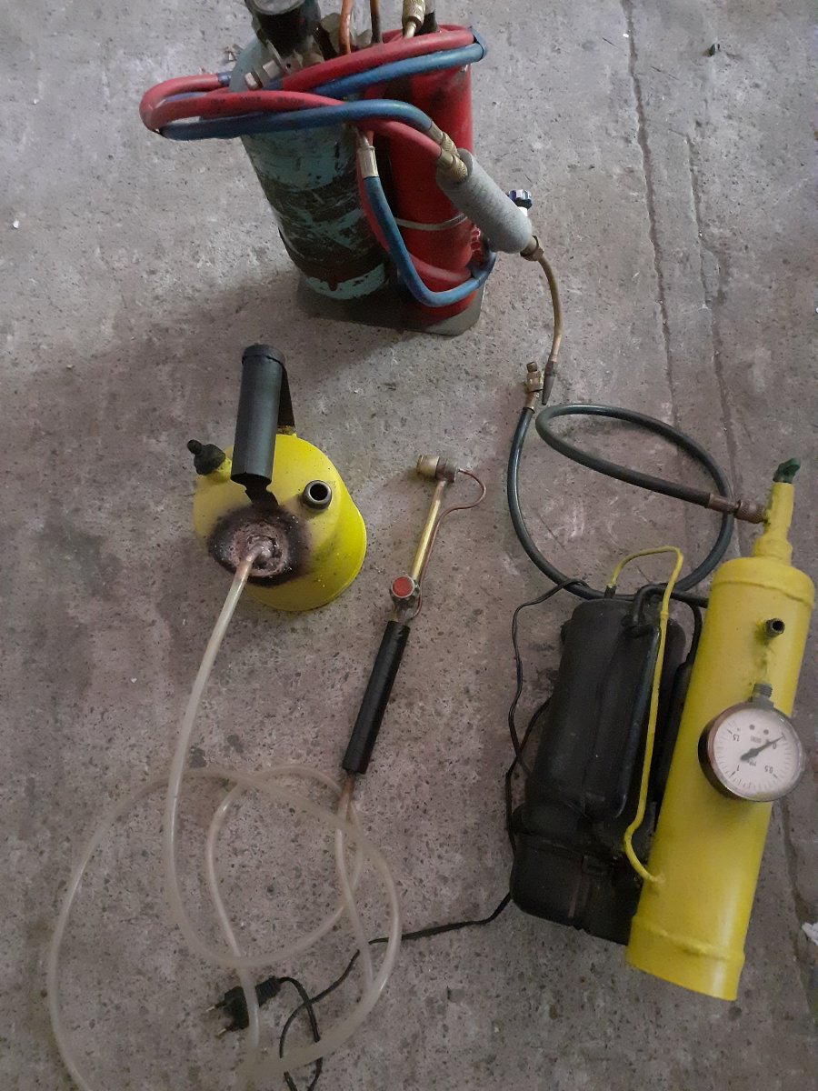

    :rolleyes: майже доробив. іспит ось буде.... :beer: можу мікро зробить але потім ібо лінь і ентузізізм пропав цю доробить.Компресор можна використовувать для аерографа.
    https://reibert.info/threads/master-na.1184490/page-81
    https://reibert.info/threads/kompresor.733727/

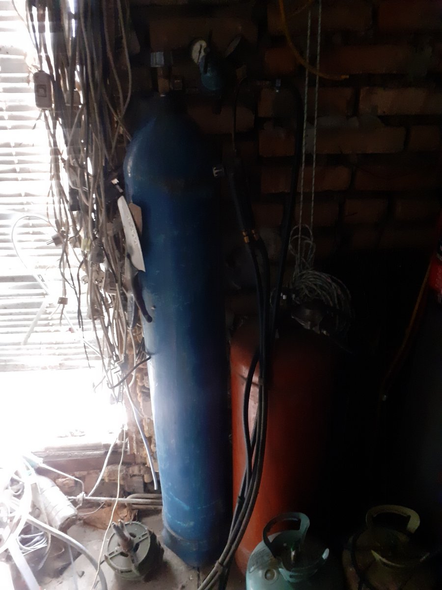

    :beer: великимй кисневий балон прикупить так тисч 2 відать ннада+ шланги, горєлка, пропановий балон - але хватить надовго ;) Набір маленький купить готовий непроблема 100 долярів і у вас повний комплект- а заправляти киснем маленький балон де будете ? :beer:
    Можна зібрать такий як в мене вийде дешевше. ;)
