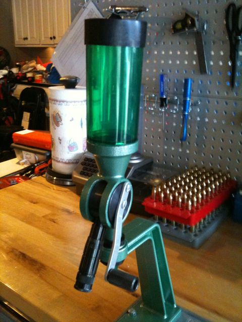

    Еще можно использовать механический дозатор пороха. Разброс где-то около 0,3 грамм.
    Или автоматический дозатор. Все зависит от наличия средств...

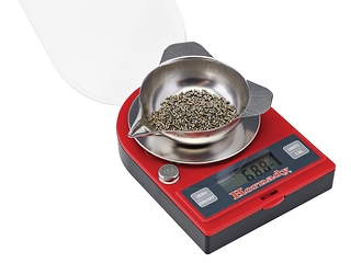

    Есть еще вариант с электронными весами.
    менторез та Траквамада подобається це.

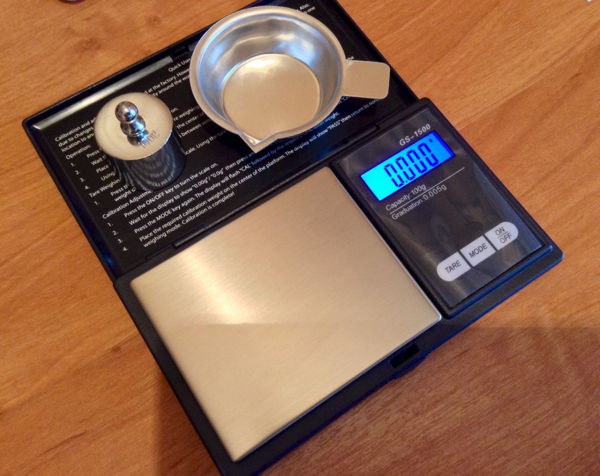

    Китайские, которые не маленькие как пачка сигарет, а побольше квадратные - вполне нормально работают.
    Иногда проверяю точность набором новых монеток.

    Я имел в виду механический дозатор. Сам пользую хорнади. Разброс 0,1-0,2-0,3 грамма. Для пострелушечного патрона это не страшно. Если нужно точно - меряю или на пороховых весах РСБС или на электронных.
