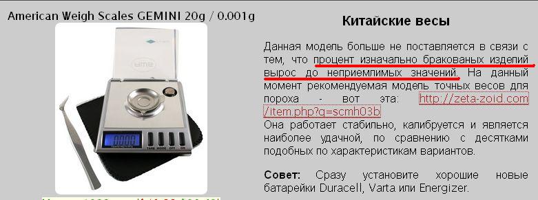

    Ув.Други! Столкнулся с такой проблемой:----весы AWS Gemini 20 перестали держать цифры.Выставляю 0000.,какое то время 5-7 секунд держит дисплей, а потом начинает т0 0012, то0007 , 0009. И.т.д. Я долго ими не пользовался, сейчас дважды поменял батарейки, а они так себя ведут.Подскажите как решить эту проблему.С ув

    Китайские весы недолговечны.

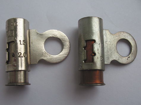

    Так і в нас колись Сокол міркою міряли. І навіть вже були мітки на вагу 1.5 і 2 грами.
    Можливо в америкосах це залежить від допусків ваги пороху. Якщо різниця 0,1грам несуттєва - то міркою простіше. А якщо різниця 0,03 грами на патроні (як наприклад в порохах Нобель) - то вже краще дозатором та/або вагою. (яка не мигає;)).

    Вы не первый с недержанием веса, именно у этой модели. Ничего с ними не сделать, можно не тратить время.
    Если нужны весы - придется купить новые.
    Дедуля und Yrii gefällt das.

    В мастерской, разбирали, сказали "механика" вся рабочая, что-то в мозгах. В силу отсутствия в продаже мозгов, проще купить новый.
    На замену можно попробовать такие: Ультра точные весы электронные релоада 50г - 0,001г . Работают.
    P.S. Кстати они же по ссылке из картинки, только продавец maxuas :

    Судя по последним постам, в вышеупомянутой теме, у супер-пупер прекрасных весов, так же начались косяки...
    Это старый маркетинговый ход, когда появляется новый бренд, первые партии идут высокого качества, и под строгим техническим контролем, но как только бренд более-менее раскрутился, и пошли продажи, тут-же начинают гнать откровенный шлак, не неся никакой ответственности..., дежурная отмазка: " Ну мы не виноваты в том, что вам впарили не оригинальный товар, а подделку..., разбирайтесь с дилером...".
