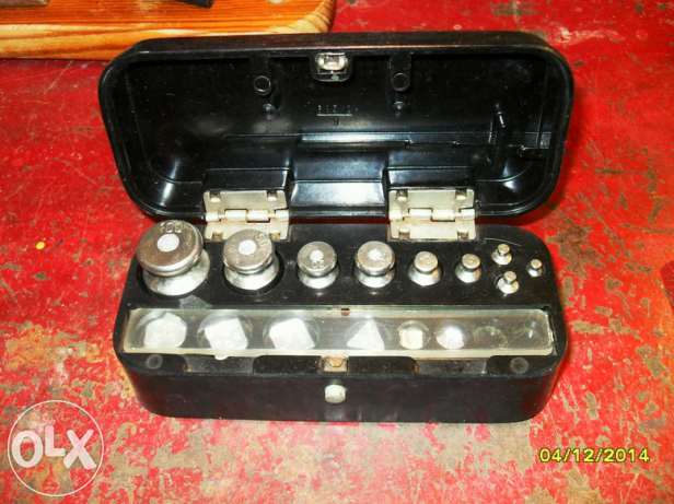

    Адептам використання мірок для спорядження рекомендую:
    Загалом використовую електронні ваги для точної розбивки мінеральних добавок собакам, для перевірки дістав набір лабораторних гирь, котрі були перевірені на еталонних вагах.
    Такого плану наборчик вам досить сильно спростить життя.
    Загалом маю наглядний приклад, у вигляді старого мисливця, котрому перебило руку неправильно спорядженим патроном.
    P.S. Розірвало лівий ствол на горизонталці.
