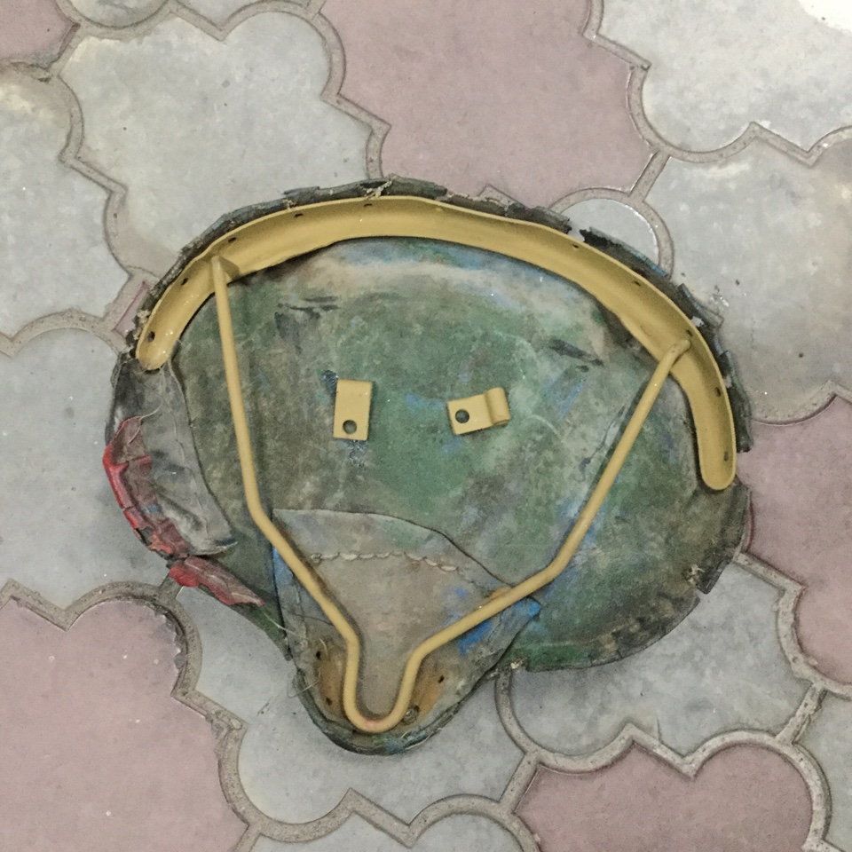

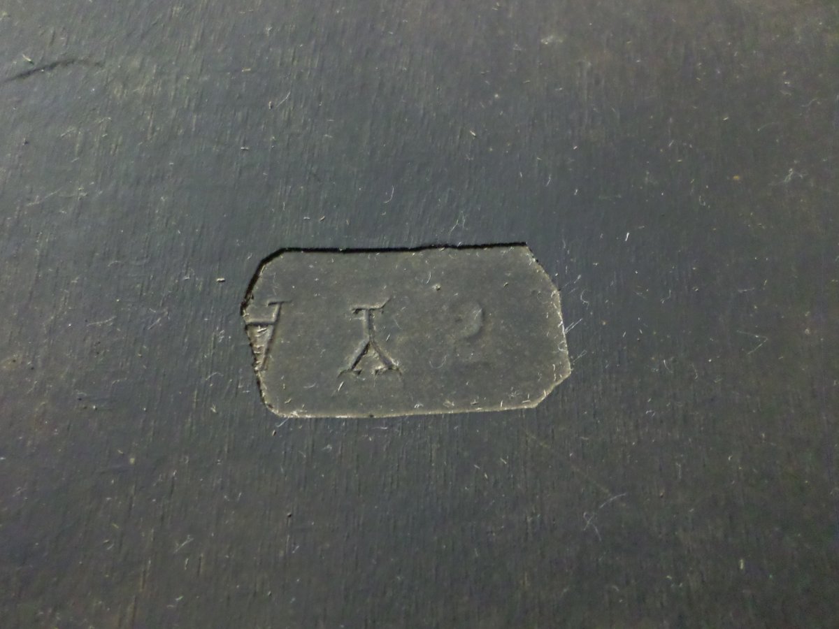

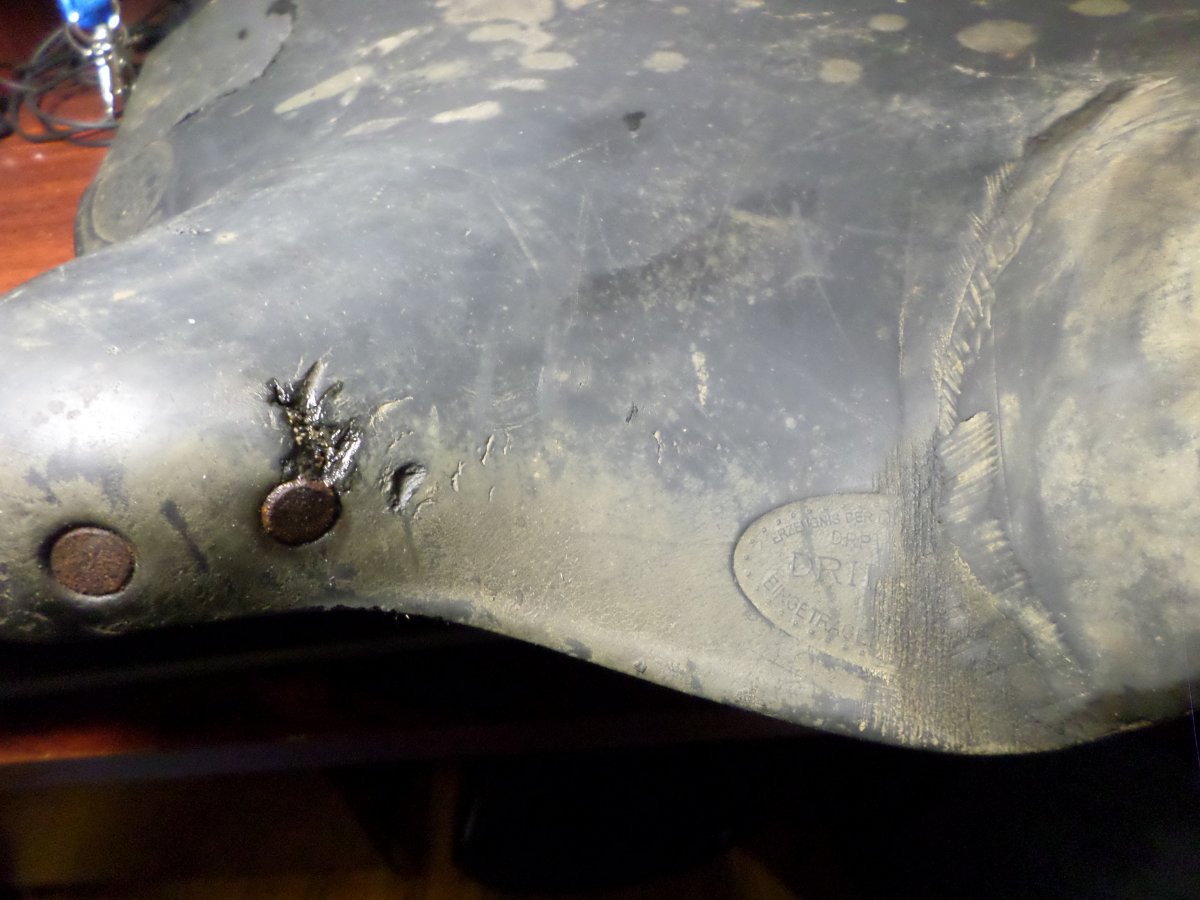

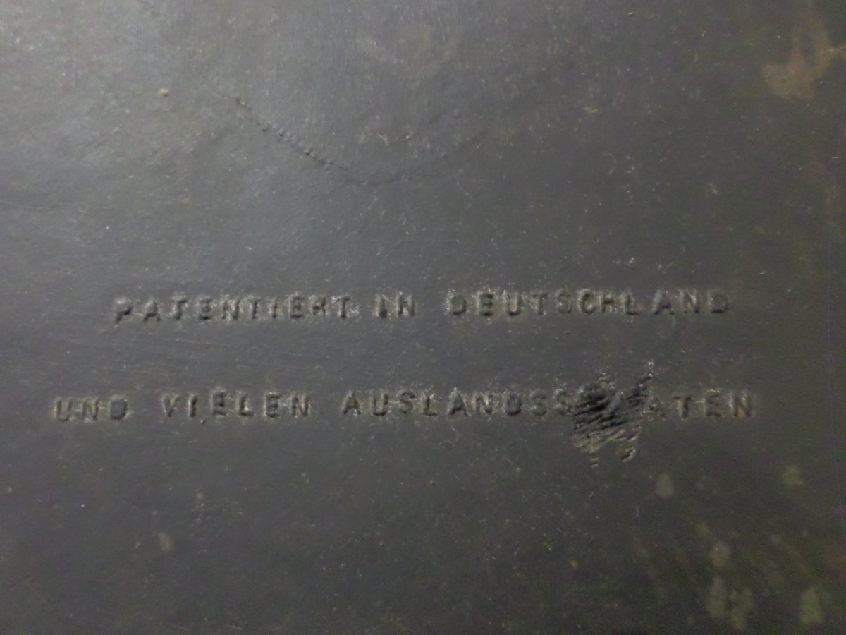

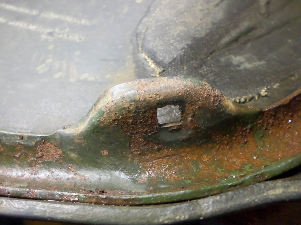

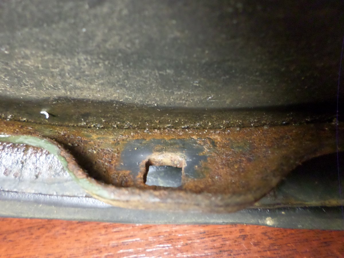

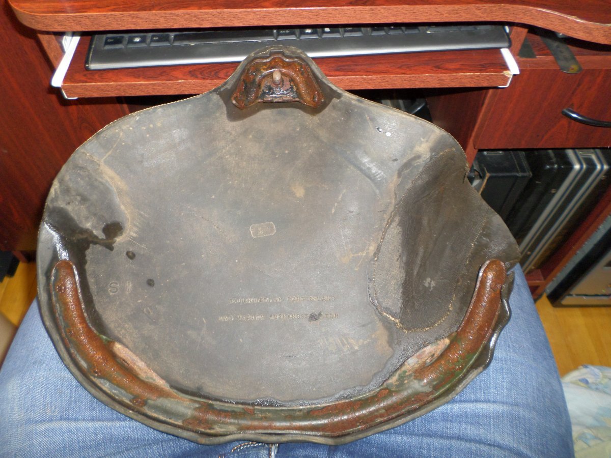

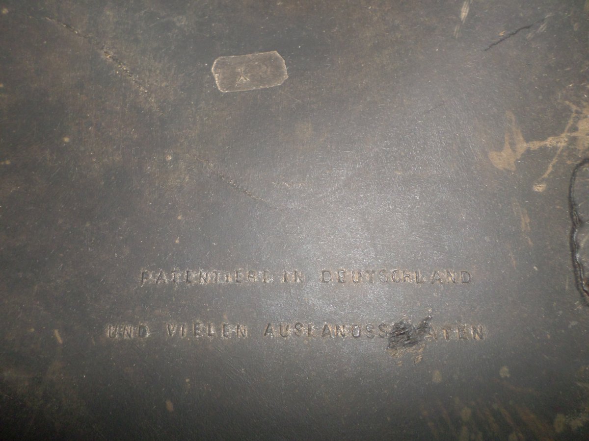

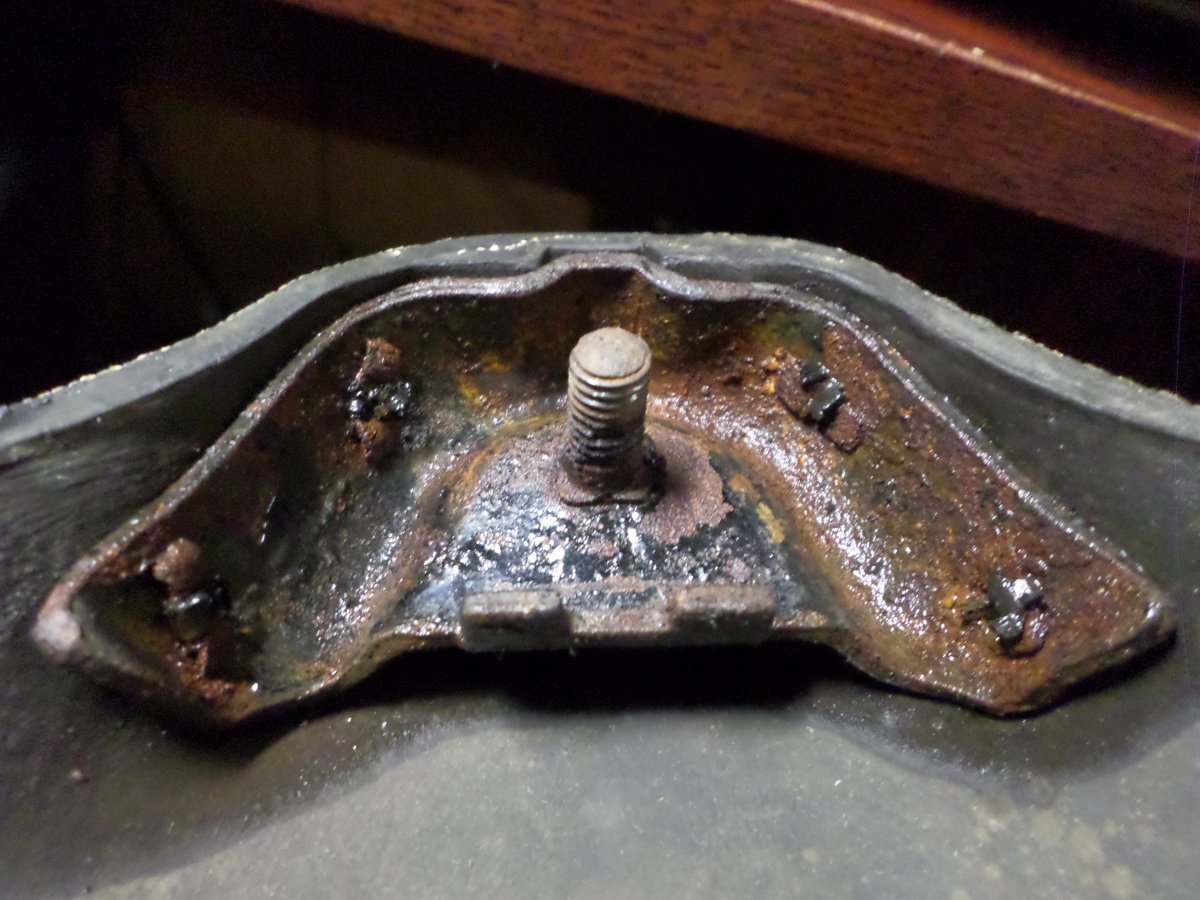

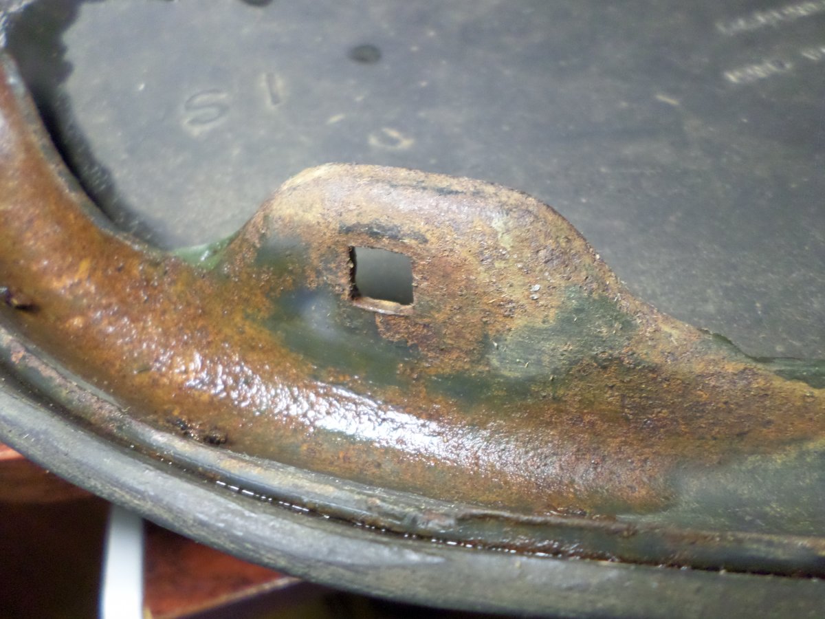

    От какого немецкого мотоцикла? Есть мнение, что от Цундапп КС750. Просматривается на задней металлической детали зелёная и серая краска. кроме того сама резина похоже что была вся окрашена снаружи в горчично-жёлтый цвет либо хаки.

    нет не слоник - открой мурзилку по нему - увидишь что конструкция сидушки не та ..не говоря уже о том что верхушка иная и по размерам и по наличию отверстий

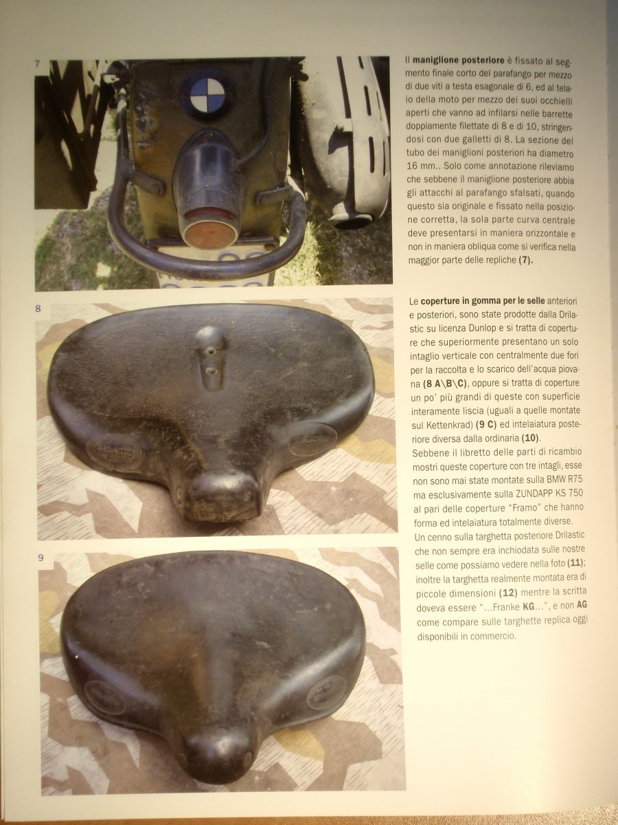

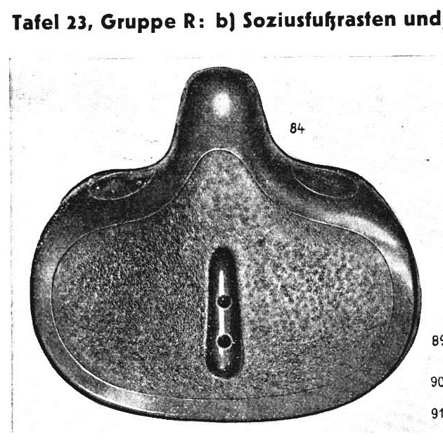

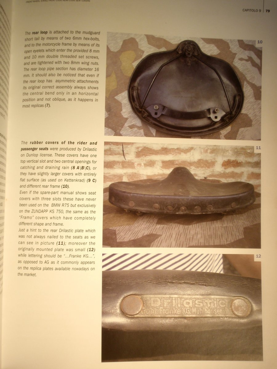

    У нас много" спецов", но смотрим литературу....

    Не "Мурзилка", точно. Итальянская книга по БМВ Р75. Одно из самых авторитетных изданий по комплектации БМВ Р75 и попутно по КС 750

    Мнн видется сидушка нсу и малокубовые цюндапы..допускаю еще на что то...размер ее по фото не велик( во всяком случае мне так видется)
    На кс насколько я помню верх дрилластик был иной и она была большая по габаритам...
    Нельзя исключать ранние версии мотоциклов да и в мануалах быват неточности

    Для владельца сиденья и для любителя "Мурзилки"

    нижнее фото куда более интереснее ..вот с него тогда и надо было начать

    Всем спасибо за участие. Вывод сформировался - верх от Цундаппа КС750 либо БМВ Р-75. Теперь прошу принять участие в оценке, потому что я планирую сменять данную деталь. Вот ссылка на оценку https://reibert.info/threads/verx-nemeckogo-motosedla-drilastik.842581/

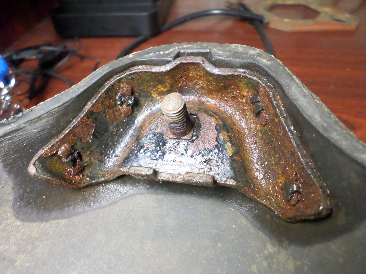

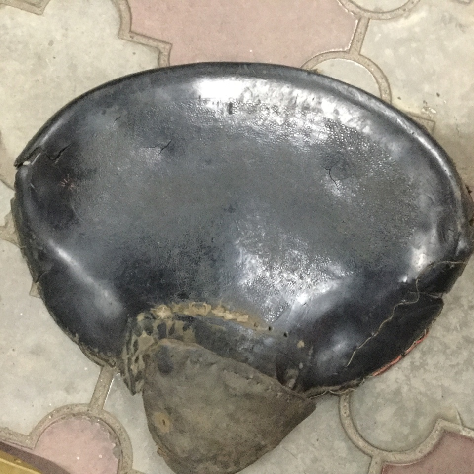

    Леша , а как же твой Слоник, ему что седло не положено...;)?
    А на фото в красном от этого седла деталь?

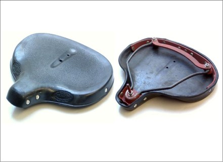

    Слоник загрустил за обещанным тобой элементом...Его я так понял можно уже не ждать? А вообще хочу сменять даное оригинальное раннее покрытие седла на два поляцких качественных новодела - переднее и заднее, но как в мануале, с выштамповками и отверстиями:

    коллеги, это не "слон" и не "сахара". это НСУ. внимательно читайте мануал (англ или итальян версии), в том числе и у итальянцев. они показали "верх" в сравнении с НСУ Кеттенкрад. у слонов и сахар есть отверстия для стока воды! покрытие (резина) с НСУ не подходит ни на "слон", ни на "сахару". в этом убедился, держа в руках все три в оригинале. не совпадает радиус задней части и дуга. с ув.

    Получается что это верх от Кёттенкрада?

    да, коллега, это верх от НСУ. на Сахаре и Слоне обязательно сверху занижения и отверстия для стока воды. или один паз, или три. у НСУ нету. это отличие. и длина дуги (задняя кромка) отличается от стандарта Слона и Сахары. я с этим столкнулся, когда пытался по ошибке "Дриластик" натянуть на каркас Кеттенкрада. в результате испорчены обе детали. а причина - обязательно перед началом работы "курить мануал"! С ув.!
