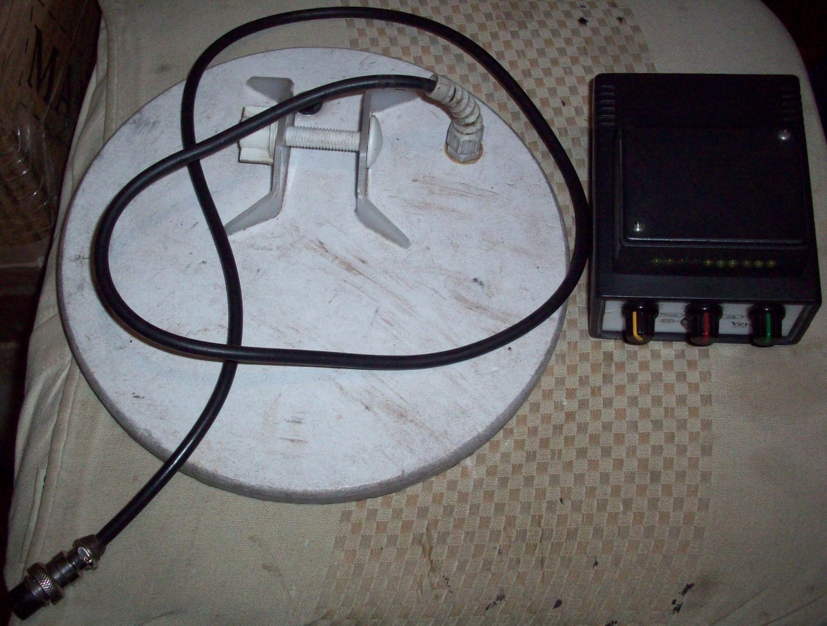

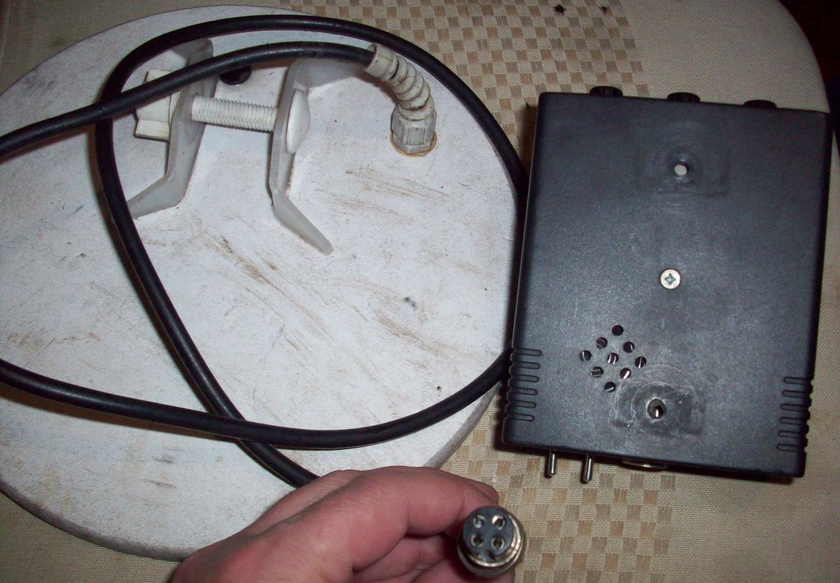

    Б/у.

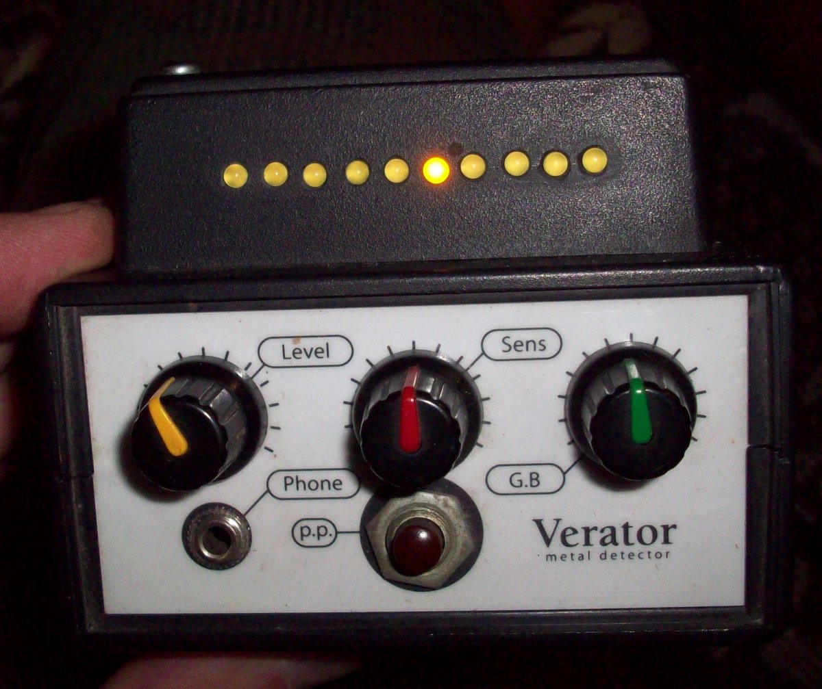

    Производство Юрия Витальевича (Циклон).
    Частота: 13 кГц

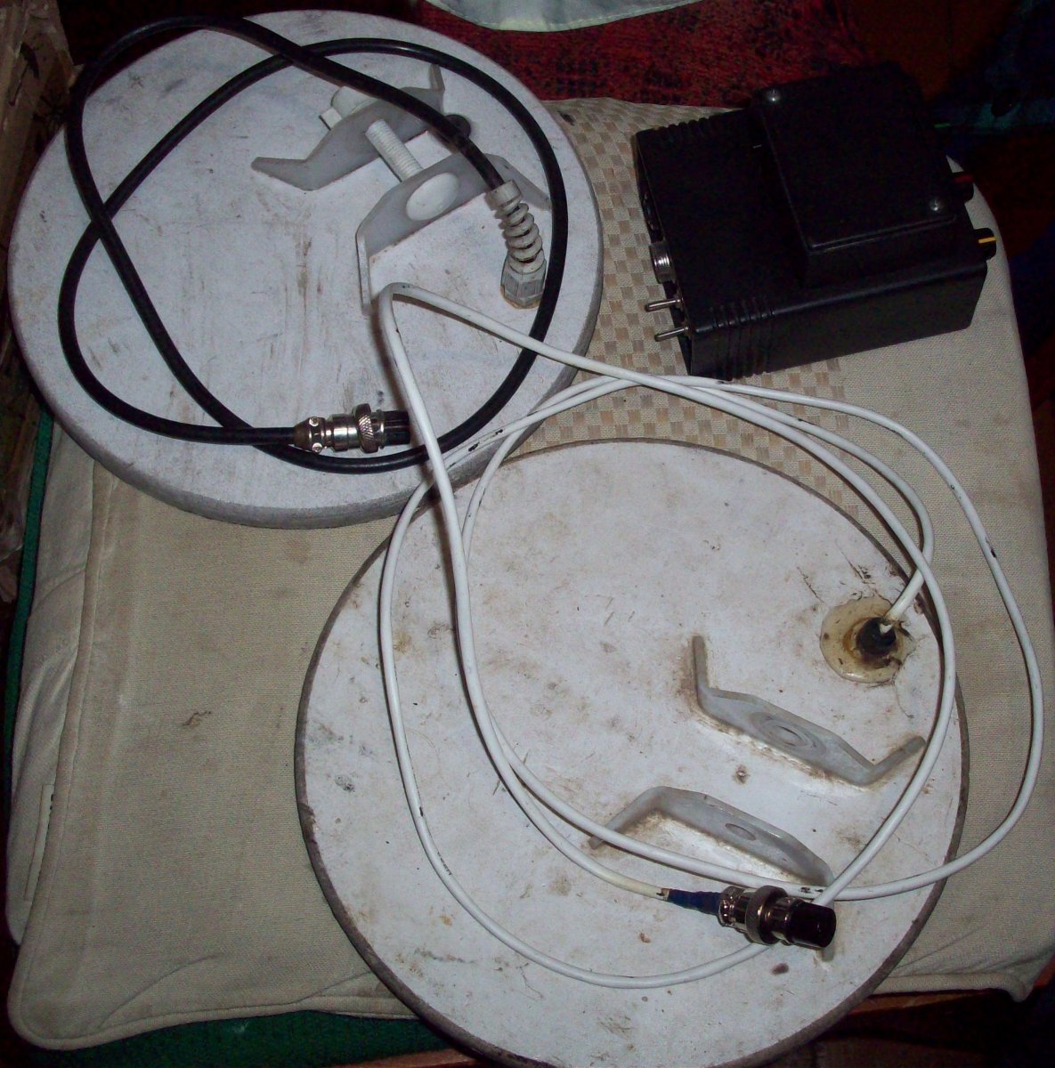

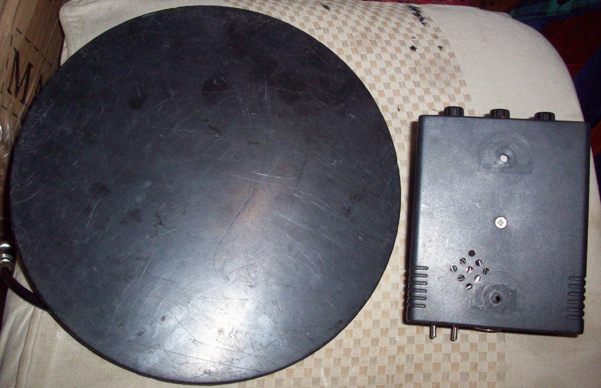

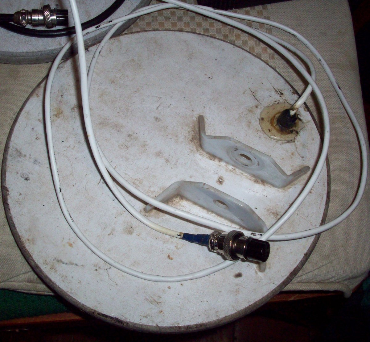

    Комплектация - стандартная: блок + штатный 23мм моно датчик (в бонус дается еще один такой же датчик, но с глюками).
    Включение производится подключением штекера питания в гнездо на задней панели (большой джек).
    Прибор прошел предпродажную профилактику у производителя.

    Основная информация по прибору Вератор-2 (почти Инструкция):
    Металлодетектор предназначен для поиска в грунте (и не только) металлов с дискриминацией по типам (черный/цветной). Тип – VLF-IB. Поиск металлических предметов осуществляется путем сканирования магнитным полем и регистрации изменения первичного поля от воздействия металла с последующей фазовой дискриминацией и оповещением звуковым сигналом. При определенных навыках можно определить также относительную глубину (размеры) объекта. Отличает прибор от аналогов работа в полностью статическом режиме.
    Описание.
    Органы управления:
    Level – уровень громкости + выключатель питания
    SENS.- ручка настройки оптимальной чувствительности (порог звука)
    G.B. – ручка подавления влияния грунта (баланс грунта).
    P.P. – кнопка режимов работы (целеуказание), сброс «0» статики (автоматически при отпускании кнопки).
    Phone – гнездо для наушника.

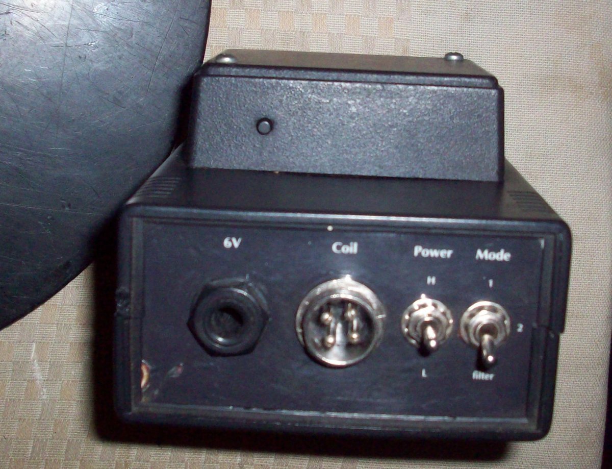

    Сзади расположены переключатель режимов: Din1- режим динамики 1, St.- режим статики, Din2- режим динамики 2.
    Переключатель выбора мощности излучения: (Н) High – большая, (L) Low - среднее положение, Low2 – наименьшее.
    Регулятор уровня громкости черного металла Fe.
    Сзади прибора так же расположены гнездо питания (= 6В) и разъем подключения датчика.

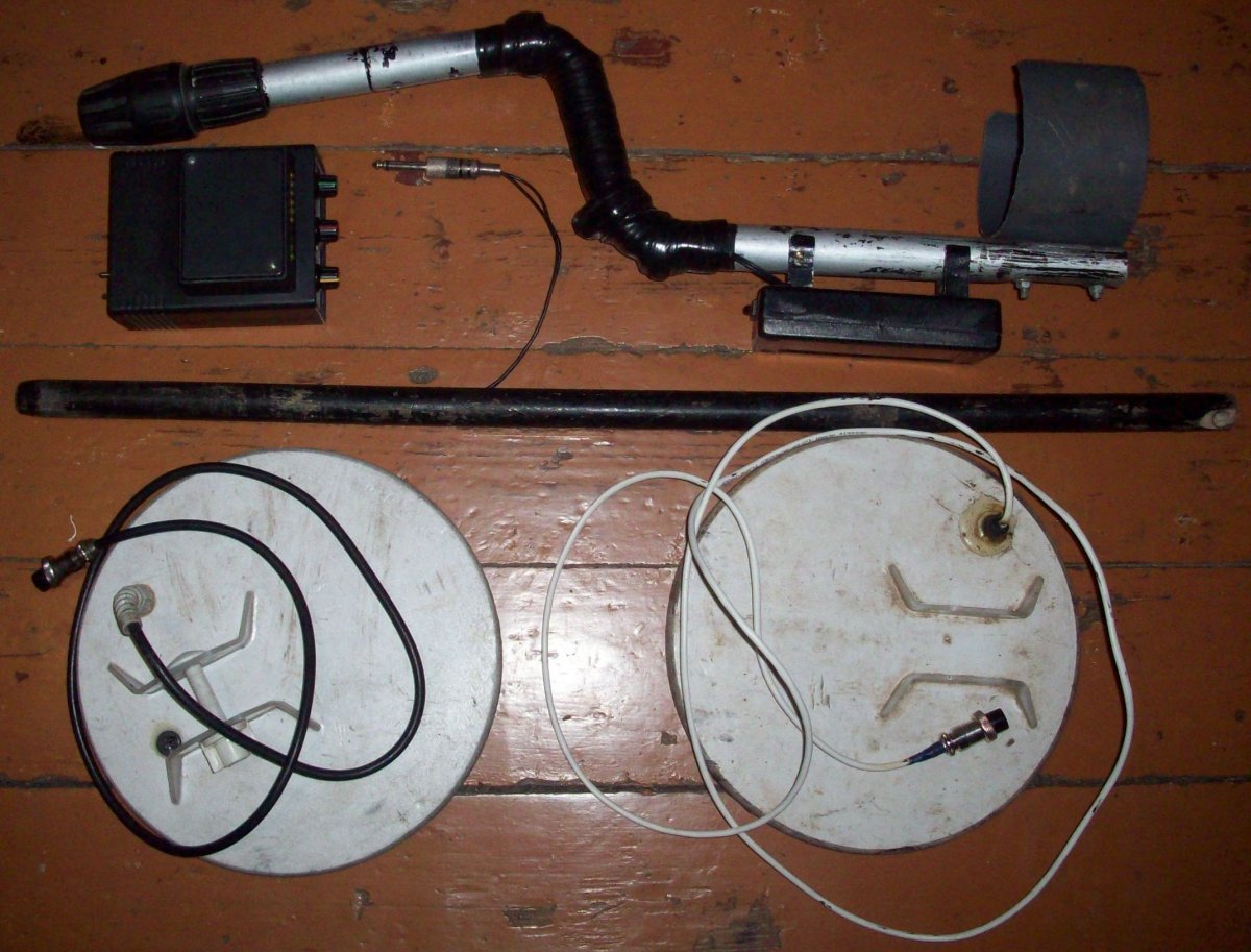

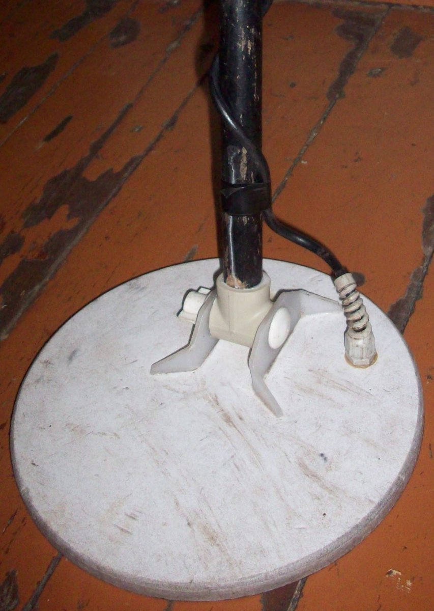

    Изображение 886.jpg Изображение 889.jpg Изображение 890.jpg Изображение 891.jpg Изображение 893.jpg Изображение 894.jpg Изображение 895.jpg

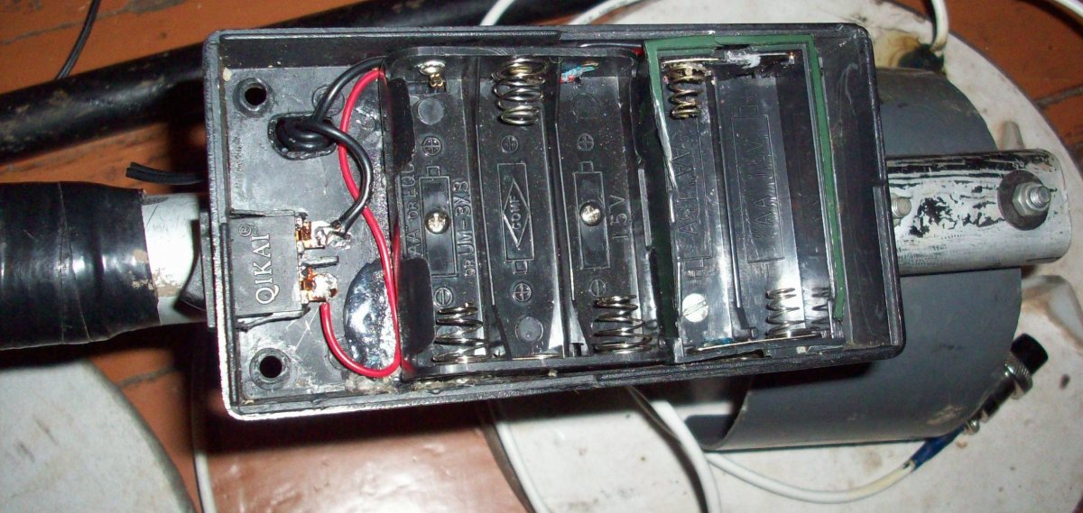

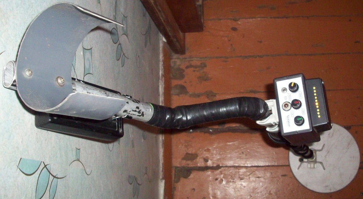

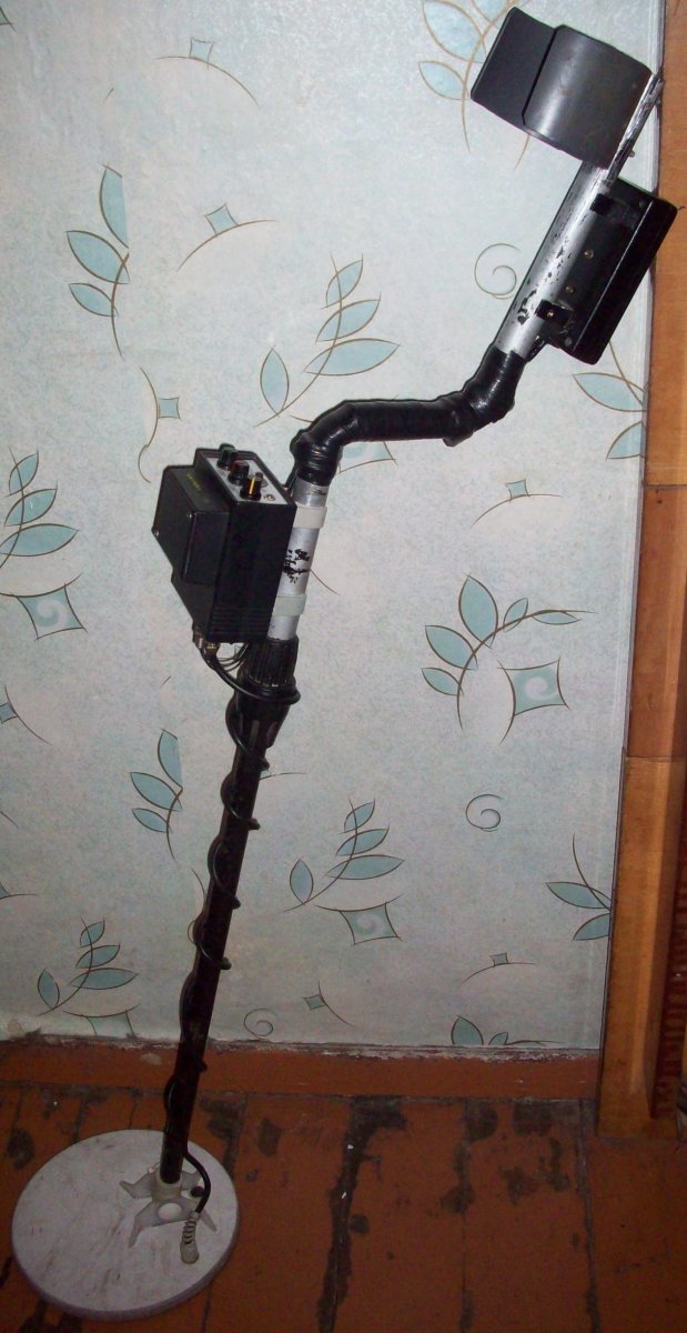

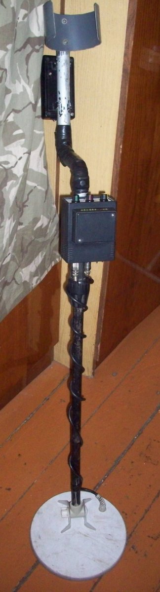

    Добавлю к комплектации самодельную штангу с батарейным отсеком на 5 шт. АА.
    Цена та же.

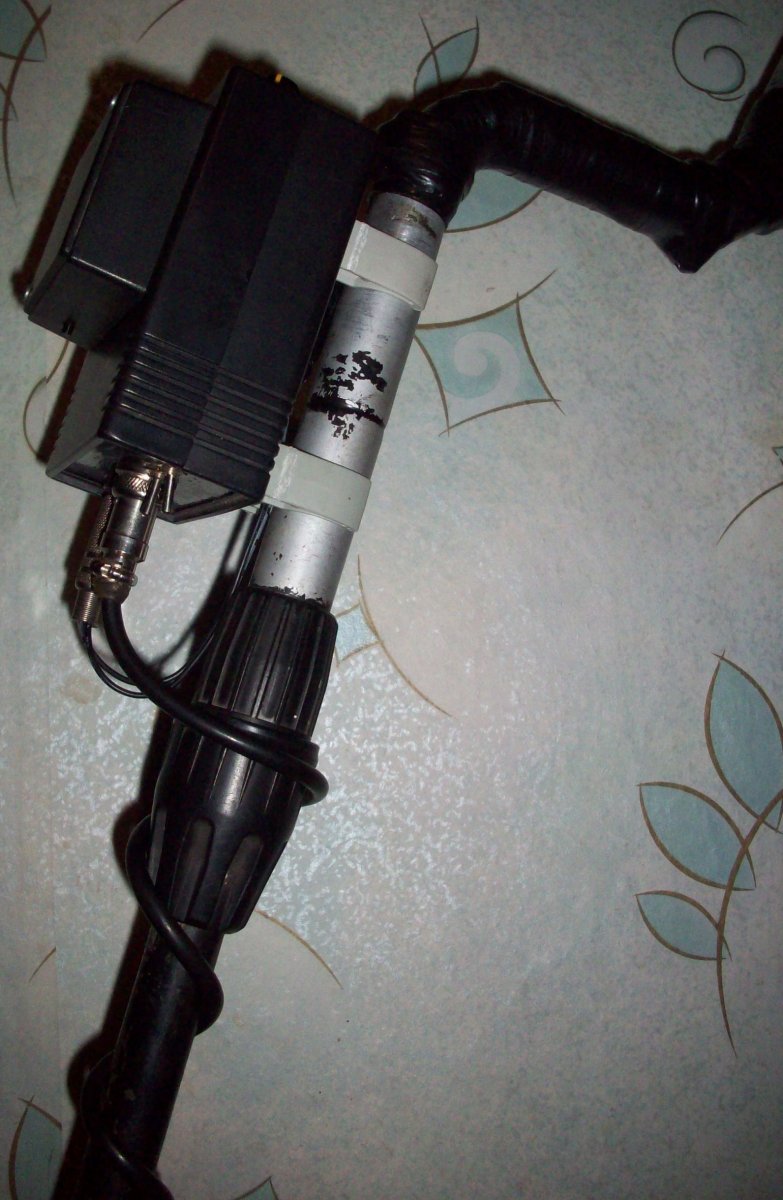

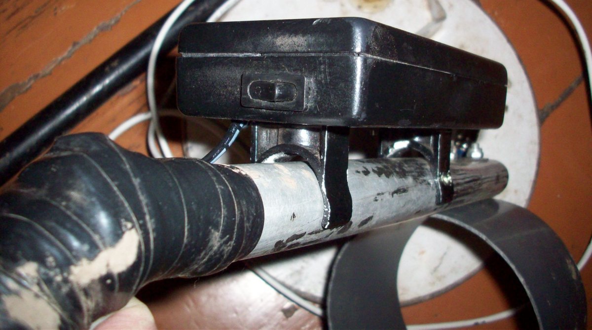

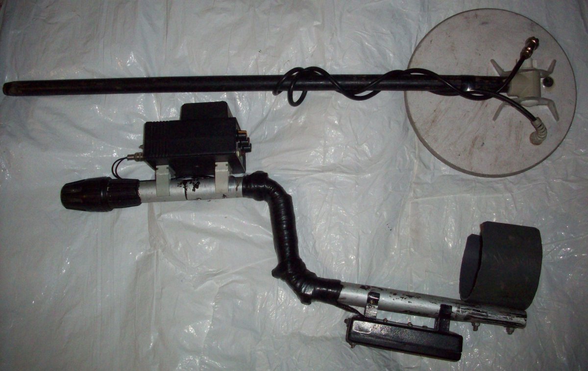

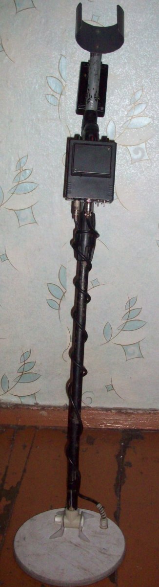

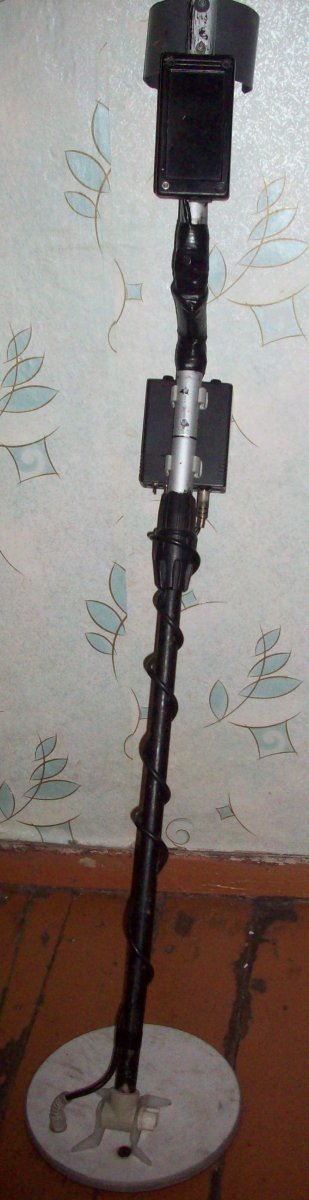

    Уже все смонтировал на штанге - получился полноценный прибор.
    2100 грн.
    Изображение 1320.jpg Изображение 1321.jpg Изображение 1330.jpg Изображение 1093.jpg Изображение 1320.jpg Изображение 1321.jpg Изображение 1322.jpg Изображение 1324.jpg Изображение 1325.jpg Изображение 1326.jpg Изображение 1327.jpg
