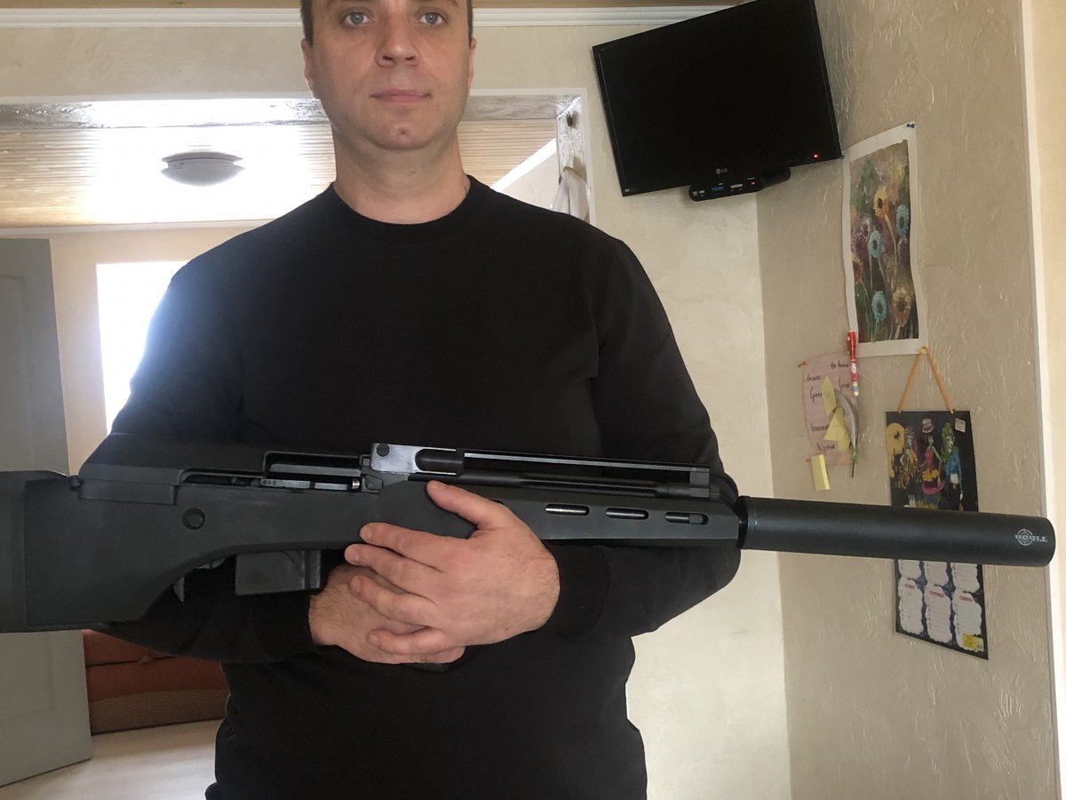

    Реально не в тему из чего ты там стреляешь какие у тебя стволы и общие впечатления от покупки снайперского вепря(на ганзе наслушавшись) и истории доморощеных снайперов в сторону.Если ты мажешь то больше тренируйся.
    Была задача иметь винтовку для стрельбы с рук на короткие и средние дистанции до 300 метров максимум. Которую не жалко,лежала в багажнике допом. Перекрыть угол загона и т д .В среднем калибре и под недорогой штатный сверх и дозвуковой патрон. Стрелять на 500 метров с рук я не попаду в жизни.Поэтому 308 а не 30-06 дешевизна патрона определила выбор калибра.
    Был куплен вепрь в 308 что про него сказать-тяжелое и унылое непоротливое гавно весло. Кстати второй бар тоже .. весло , (есть с чем Облегчен и вывешен ствол,добавлен регулятор газов,улучшена механика. По факту от него осталось немного.
    Что получилось в итоге- короткая и легкая очень управляемая даже одной рукой винтовка. Около года строилась и вылилась в общий бюджет около семидесяти тысяч.Кому интересно расскажу подробней но камрады давайте без грустных рассказов что за это бабло и бла бла бла ... у меня пять стволов и это первый савецкий...

    Здравствуйте .У Вас было много написано обо всем что угодно кроме компоновки буллпап поэтому Вы как говориться не в материале.Личное мнение о калибрах и вепре или борще тут не нужно пост не об этом?НЕ ФЛУДИ научись писать в личку-смотри ты один такой... в совершенно другую тему залез.
    Супер это название винтовки не я его придумал
    Этот пост о переделке в буллпап и все!!!..вепрь или маузер это не важно он не для тебя иди своей дорогой.
    Управлять и стрелять одной рукой-большая разница,но ты настолько далек от этого...и зачем тебе прицел я тебе их пару покажу..опять 10 лет копить будешь.Я не люблю хамить но ты реально выпросил.
    Кстати забыл сказать ствольная коробка закрыта пластиковой крышкой это афигенный звуковой экран.Можно рассмотреть на фото,потом расскажу и покажу как и из чего.
    Всем заинтересовавшимся и кому отписал в личку подьезжайте лучше к 12-00 раньше у меня не получится сами попробуете пострелять.

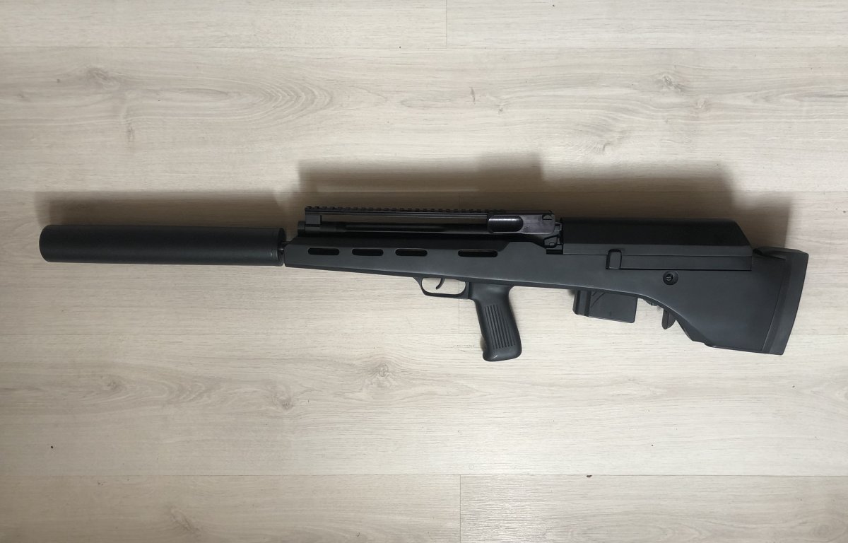

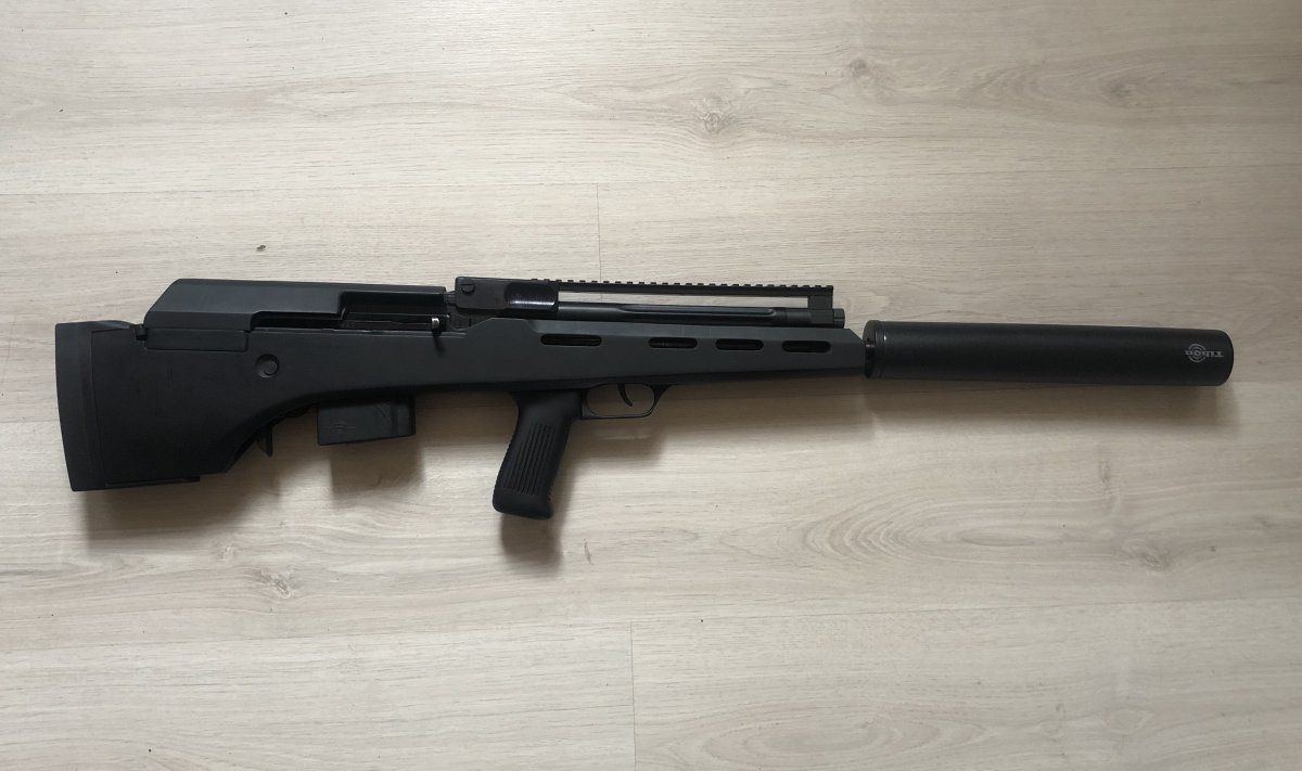

    Ну х.з... уже один косяк виден точно.
    Слишком глубоко находится спусковой крючок в ложе. И без того не идеальный УСМ, соединенный через систему тяг со спусковым крючком, который довольно глубоко посажен, не способствует комфорной стрельбе. Или менять форму спускового крючка.
    Ну а так - молодец, конечно, труда много вложено.
    Еще бы заморочиться с ручкой взвода под левую руку.
    Кстати. Вивер стальной? Как посажен на газблок? Приварен?

    Пошла конкретика...отвечу конечно
    Давайте сразу косяков много и форма спуска это не самый страшный, опять же все индивидуально.
    Спуск кстати будем подпружинивать не продумали сразу теперь вылезло
    Вивер дюраль на болтах для регулировки высоты но там еще нужно крепко подумать не хватает длинны...тянешся глазом к прицелу,не все сразу,переделаем покажу что получилось.
    Взвод левой рукой это доп тяги-лишний вес-надежность можно подумать но пока непонятно зачем,предохранитель есть-
    (кнопка видна на прикладе).

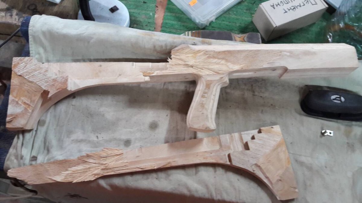

    Насколько я понял, тема про незаводское изготовление булпапа на Вепря. На понимание этого ушла страница.
    Автор просто не корректно назвал тему, что и послужило основанием для увода беседы в «не туда».
    Я творчество всегда приветствую, даже несмотря на результат.
    Хочется поподробнее про склейку бруска.
    Виталий75, amitnik и Большой Макс нравится это.
  25. vld_i
    vld_i Stabsfeldwebel
    500
    Україна, Кривий Ріг
    Чрезвычайно важный вопрос, и сколько он теперь весит?
    Глядя на фото даже мысль не шелохнулась что это из дерева, до последнего думал что углепластик... работа столяра, да выше всяких похвал.
    Аналогичным инструментом владею и не один год. Над вариантом bollpap задумывался, но каждый раз останавливал именно тот момент, что уменьшить длину это конечно заманчиво, но если это делается для улучшения маневренности с карабином, то скорость/удобство работы с карабином тоже выходят вперёд, а предохранитель и кнопка сброса магазина оказываются где-то там... и если смена магазина это не так уж и критично как в прочем и перезаряд (если конечно не под спорт) один раз за всю охоту магазин примкнуть это нормально, то вот предохранитель... Снять/поставить предохранитель не снимая руку с пистолетной рукоятки и не отрываясь от прицела это не удобство, это необходимость. По моему.
