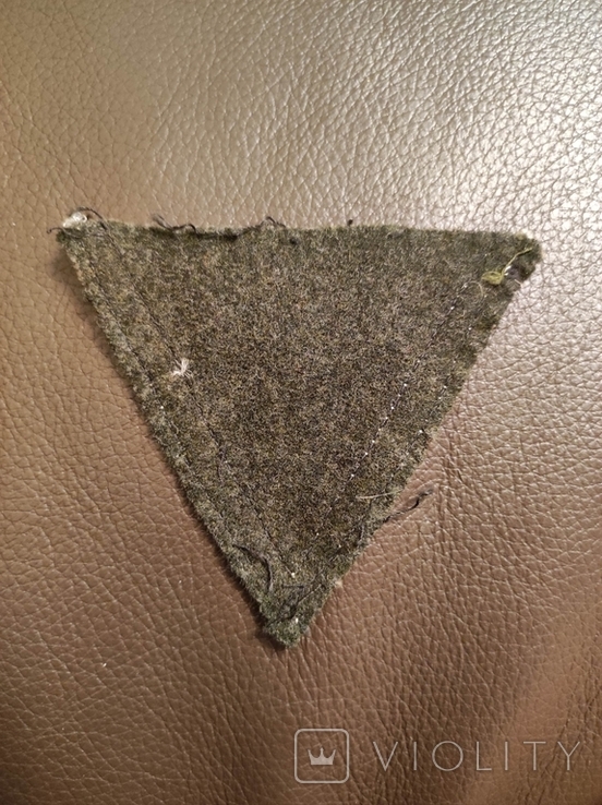

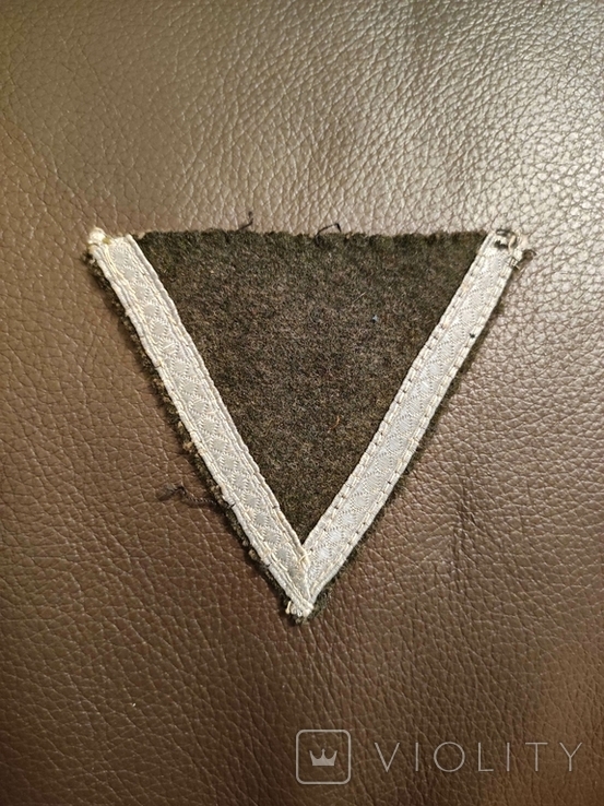

    Добрый вечер. Уважаемые форумчане подскажите пожалуйста данный венкель оригинал? За ранее всем спасибо кто ответит в теме. С ув.

    По представленным фото мне видится копия на реконструкцию , не оригинал.

    Приветствую. А не могли бы вы привести конкретные критерии неоригинальности. Лично я вижу правильный галун, правильную ткань. А видов исполнения винкелей было достаточно много. Лично я и «страшнее» видел, причем на форме стоявших.

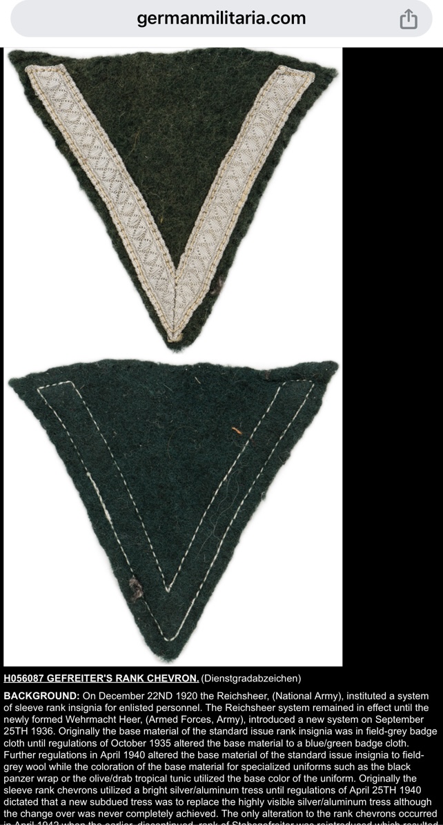

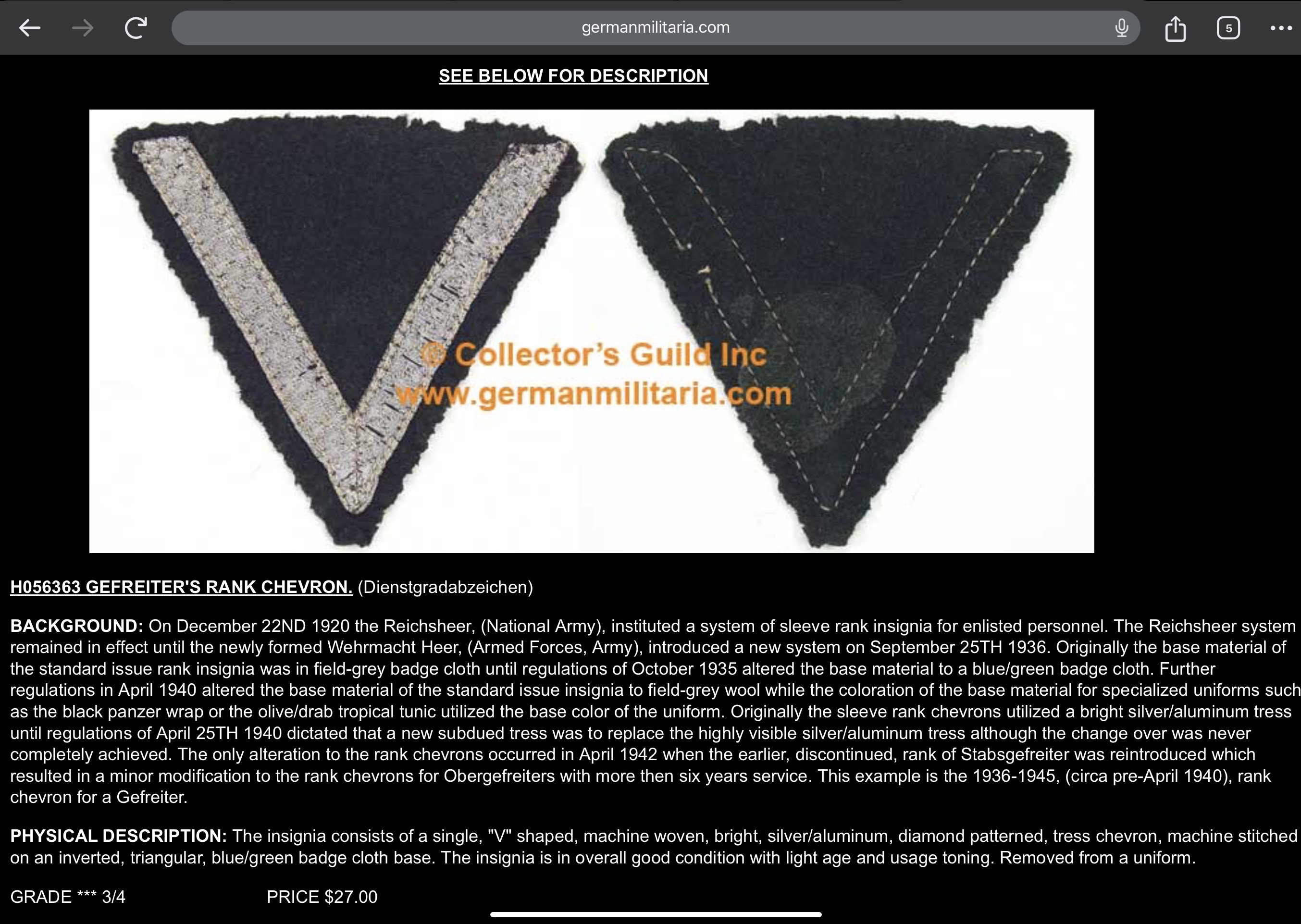

    Дабы далеко не ходить, вот «пара уродцев», которые сейчас продаются на одной известной площадке. И хочу отметить, к ним вопросов тоже нет никаких. Оригиналы.
    Так может кто-то поспешил перенести тему в раздел Копии и стоит восстановить справедливость?

    Саме прикольне, що в даному випадку, саме в цих нашивках, кривизна виконання більше свідчить в сторону оригіналу, чим копії.
    Якщо фуфлять, то роблять набагато гарніші! :)
    Гадаю, що це оригінальна нашивка.
    Через мене пройшов не один десяток вінкелів і яких я тільки не надивився......і криві, і косі, і з нестандартними підкладками і т.д.
