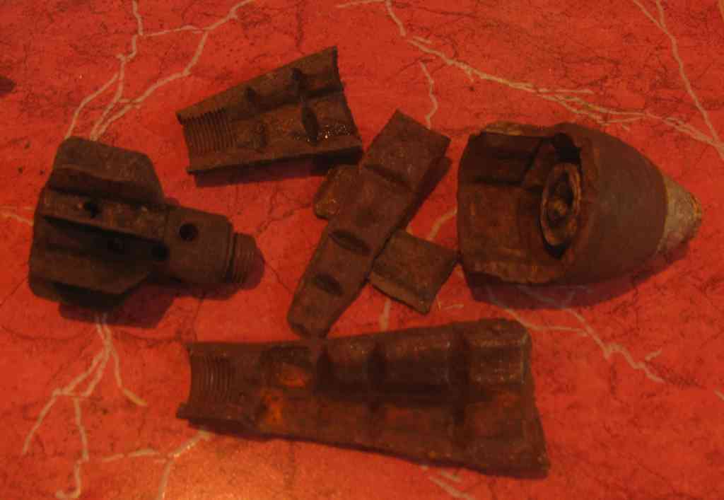

    Вот выкапал такой пазл... буду его собирать, по мере появления свободного времени... ну и естественно делится фотками процеса..
    вот для начала, помыто водой, еще раз проверено наличие всех кусочков...

    варить не буду, планирую клеить эпоксидкой, а крупные трещены запаивать..
    в середину залью гипс..
    если есть какие идеи по лучше - подсказывайте, буду благодарен...

    эпокситка с текстолитовой пылью.после шлифовки не так заметны переходы.а залить можно смесью воска с жолтым красителем к краске.очень похоже на тротил.

    Антуражный пазл, я б так и оставил, только всё почистить да на доску красивую, лаком покрыть, или ещё как. Склеишь - будет полтинник почти обычный, а так вся внутрянка видна. Хозяин -барин конечно, но где одну такую нашли, там и другая найдётся, поцелее.

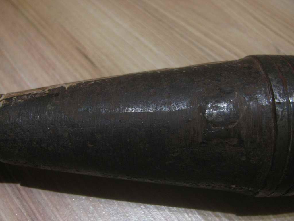

    Всем спасибо за советы. Решил клеить полностью. Заливать внутренности чем либо не стал.
    Фото после склейки и частичной оброботки, так сказать полуфабрикат.
    Склеил эпоксидкой, крупные щели зашпаклевал автошпаклевкой, а поверху всех швов замазал смесью эпоксидки с тертым металлом (натер надфелем осколок). На фото отлично видно не обработаные швы, только после автошпаклевки, и практически не заметно финишные из смеси эпоксидка+металл.

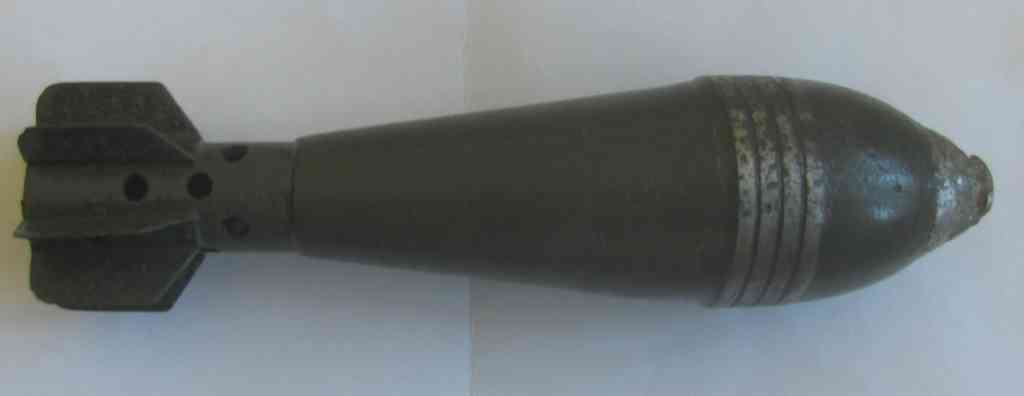

    В Вашем случае я бы красил всю(но сперва шпакленул бы чуть-чуть)

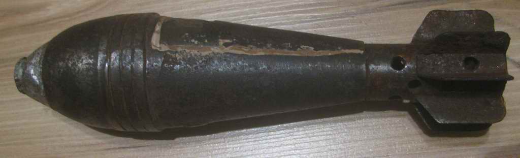

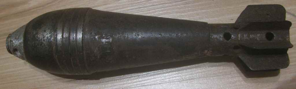

    вот что получилось....
  19. Fluth

    цвет правда не совсем оригинал, но в живую смотрится отлично.
