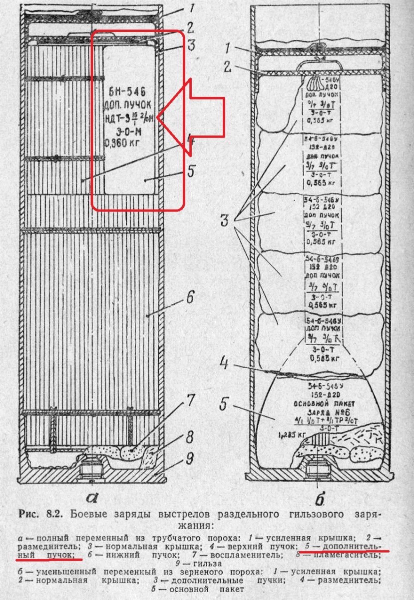

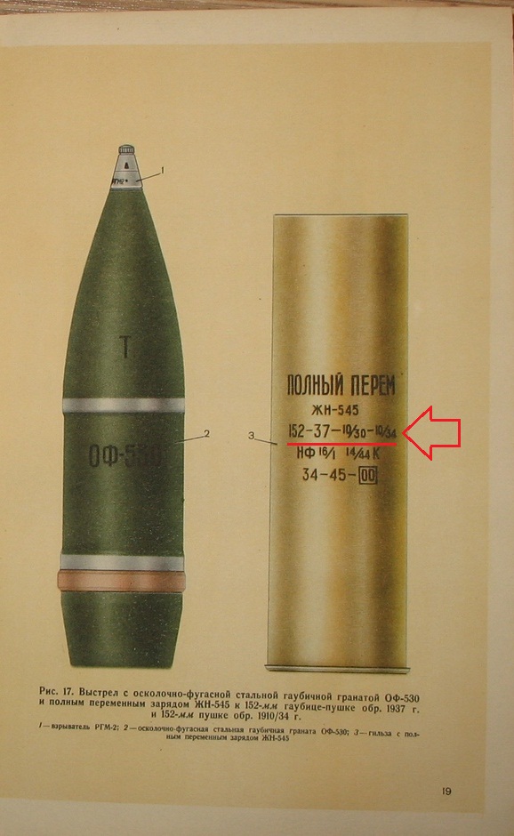

    Шановне товариство дякую за відповіді я в цілому далекий від цих пушок, гільз буду виставляти на аукціон , тому знову запитання як підписувати лот точніше назву від чого ця гільза зарання Дякую.
  10. A10A
    A10A General-leutnant
    23.579
    Київ, Україна
    "Рання гільза гармати МЛ-20 зр.1937р."
    Доречі, прочиталося (цікавий напис зверху) -
    "полный штатный"
    "без одного равновесного пучка"
    "Ж-545"
    пижче, про порох -
    "НДТ 3 16/1" (див рис.2)
