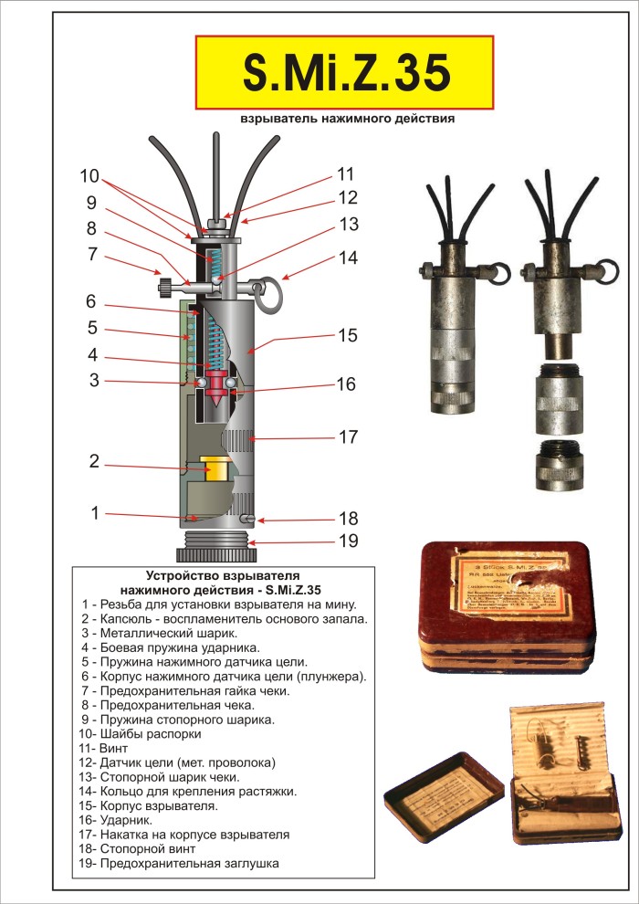

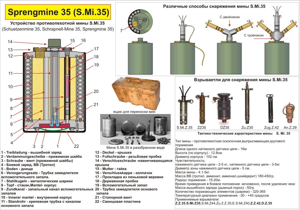

    Шпрингминен, "прыгающая мина". щас пороюсь - выложу схемку.
  12. Serg-SPB
    Serg-SPB Oberleutnant
    6.984
    Ответ: Вектор7262М-ето правда>

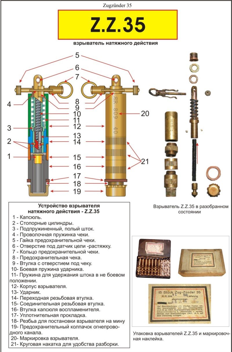

    Вот тебе сам стакан:
  13. TruckDriver
    TruckDriver Тростниковый кабан Клуб взаимопомощи
    10.225
    Плавни
    Зюндеры (взрыватели) и сам шпринг.
