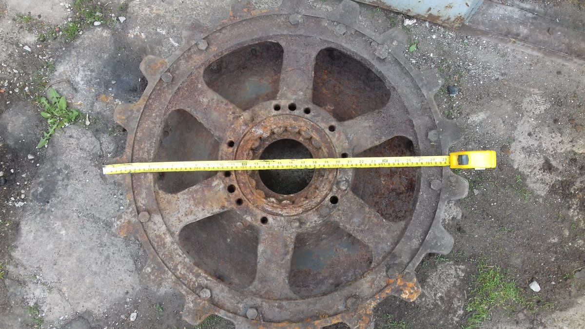

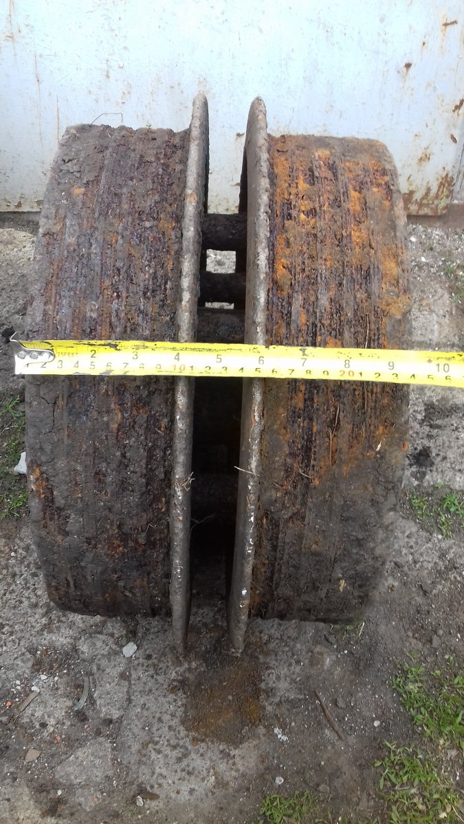

    Доброго времени суток . Предположительно катки с ПЗ-3 или Штуг-3 прошу помощи с определением и если возможно подскажите стоимость ведущего колеса. Вместе с катками найдена какая-то зап-часть возможно от той-же техники прошу помочь с определением . Заранее большое спасибо . С уважением ко всем. 20210511_155301.jpg

    Доброго. Вы правильно предположили.

    А не от Pz. Kpfw.ІV она ?
    На "Тройке" звезда отличается от этой вроде, вентиляцыонные окна меньше
    ИМХО, но могу ошибаться
    С ув
    Green Plan, Малежкин, Roma_1985 та 5 іншим подобається це.
  6. Yufros
    Yufros Stabsfeldwebel
    878
    г.Киев
    Да, это от "четвёрки"
    Сравните как прикручен венец (попарными болтами и отдельно на три болта), на "тройке" болты крепления венца расположены на равномерном растоянии друг от друга

    Пз-3 как и Пз-4 выпускались в различных вариантах с изменениями характеристики ходовой части в зависимости от веса установленного орудия. Но опорные катки с отверстиями были на ходовой Пз-3 и Штуг-3 а на следующем поколении стояли цельные малые попарные катки.

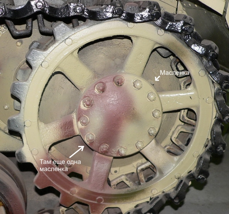

    В креплении 12 болтов на одинаковом расстоянии и 3 отверстия большего диаметра возможно для направляющих штифтов. С ув.

    Должен поддержать комрада Yufros , ведущий каток действительно от Т 4 ( венец прикручен парами болтов ( отверстия напротив зубьев) и одна группа состоит из трёх болтов) с ув
  15. gall 83
    gall 83 Oberstleutnant
    72
    118
    3.095
    А на тройке отверстия под болты расположены на одинаковом расстоянии независимо от расположения зубьев с ув

    Уважаемые форумчане и эксперты . Прошу подтвердить правильно ли я понял выводы обсуждения.
    Опорные катки Пз-3 или Штуг-3 а ведущее Пз-4.С ув. ко всем.

    Верно
    Катки от тройки, звезда от четвёрки
