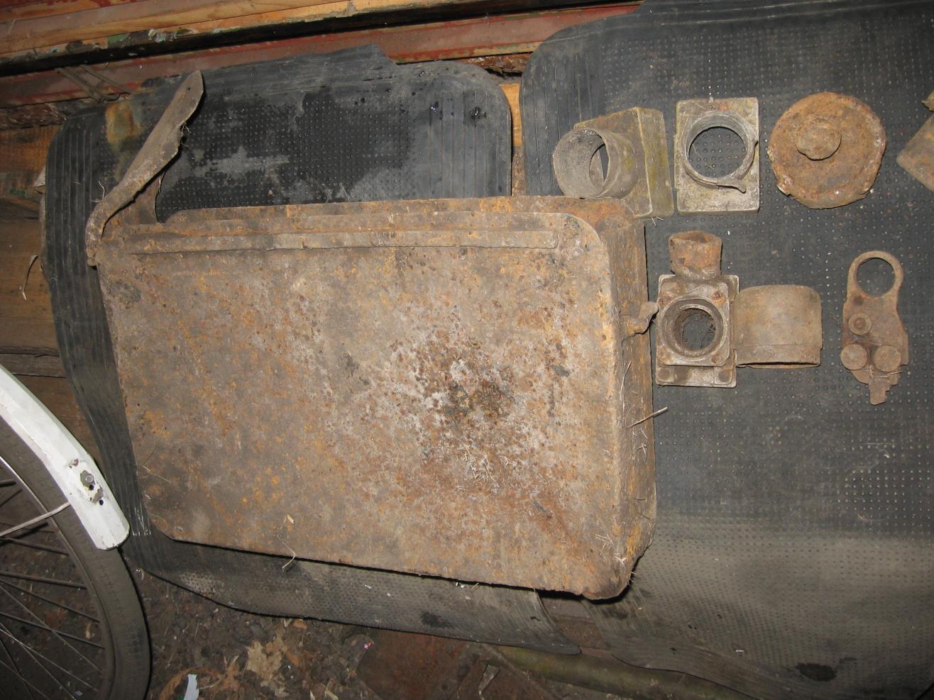

    Много непонятного,если кто что знает просветите.С ув.

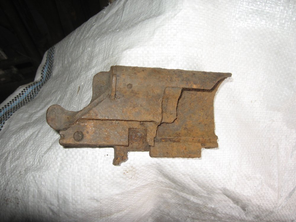

    Нижний ряд, правая деталюха-рычаг подачи пулемета ШКАС.
    Верхний ряд, третья-похоже на пяту миномета, четвертая-похоже на остатки машинки для зарядки пулеметных лент(Максим)

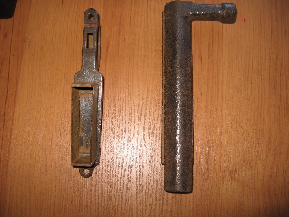

  5. ЮРС
    ЮРС Feldwebel
    973
    1.875
    1.941
    украина

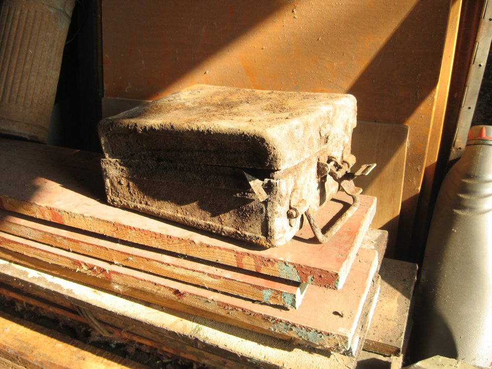

    А вот и ящик,разве Макс?
  6. ssshturman
    ssshturman Stabsgefreiter
    1.139
    вышел в степь донецкую....
    Серега,в левом углу-ящик от машинки Ракова похоже..)
  7. sergeyk2
    sergeyk2 General-major
    103
    207
    13.034
    г. Киев
    Да, не ЗиП-ский, просто по тем фото, по фрагменту ящика, был похож :D :beer:
  8. sergeyk2
    103
    207
    13.034
    г. Киев
    Макс, Макс :)
    Это не от машинки Ракова ящик :D, это намного веселее :smile_12:, только вот сохран, жаль... :smile_5:

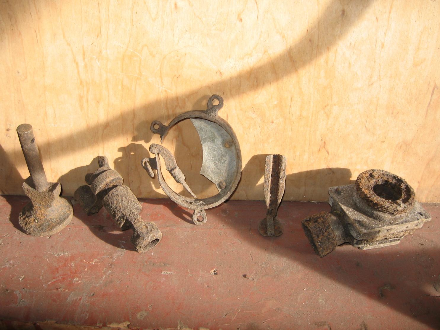

  9. ЮРС
    ЮРС Feldwebel
    973

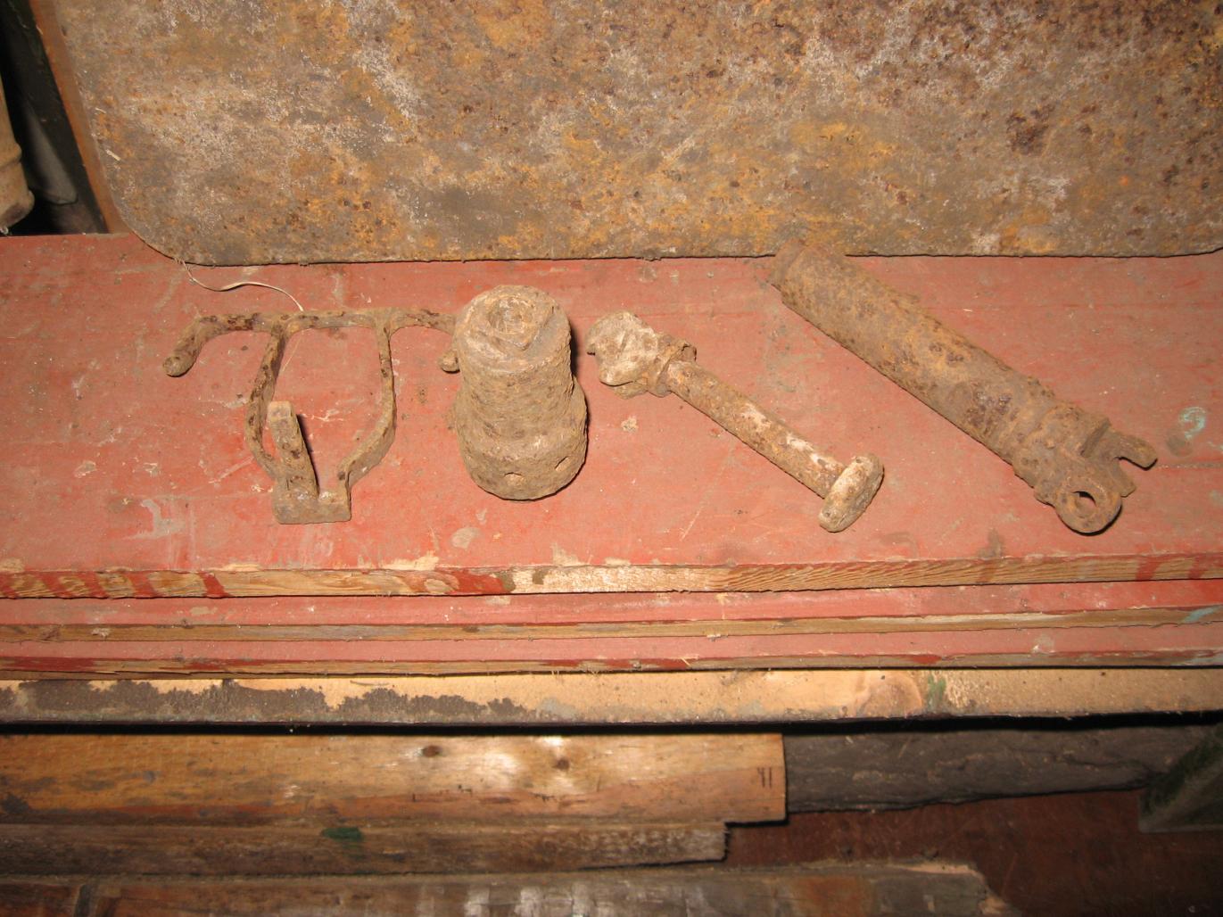

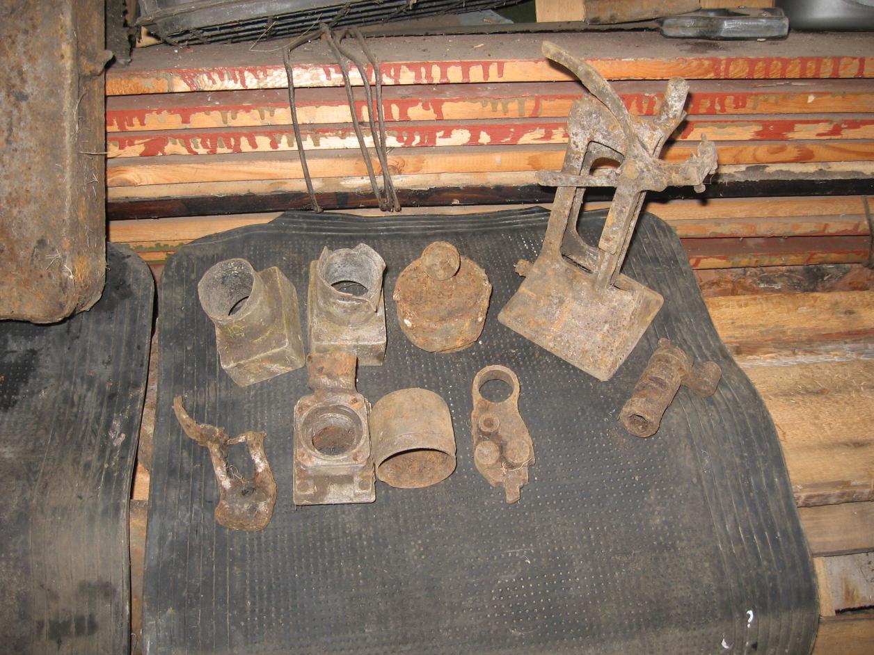

    Еще
  10. Прилив
    Прилив Leutnant
    2.226
    Moscow
    В середине фрагмент старых весов (Кантар)
  11. ЮРС
    ЮРС Feldwebel
    973
    1.875
    1.941
    украина
    добавляю
  12. Группа товарищей
    Группа товарищей Stabsfeldwebel
    -2
    902
    Глухов-Белгород
    Второй слева - надульник ствола Максима.
  13. Прилив
    Прилив Leutnant
    2.226
    Moscow
    Левая деталюха-скоба спускового крючка, ДШК обр., 38 года

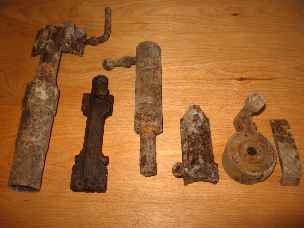

  14. ЮРС
    ЮРС Feldwebel
    973
    1.875
    1.941
    украина

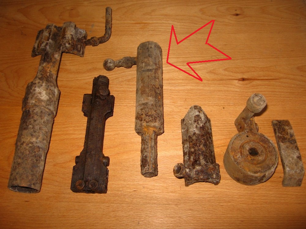

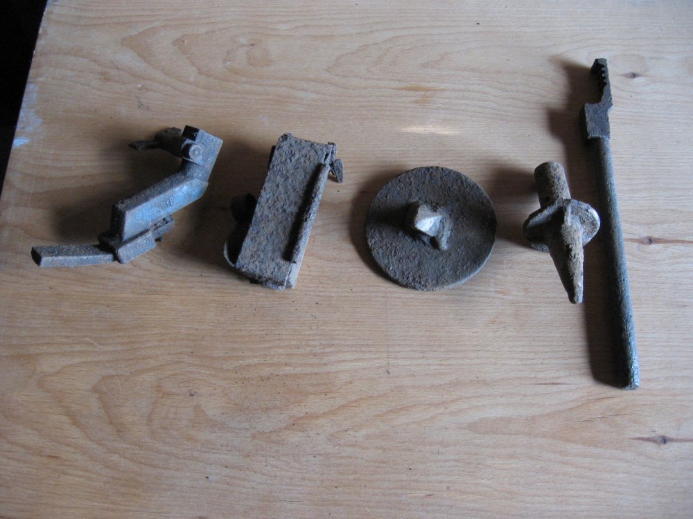

    И еще немного
  15. Прилив
    Прилив Leutnant
    2.226
    Moscow
    Вижу
    1-Задний визир ДШК
    2-Приемник ZB53
    3-Крышка рычага подачи ШКАС (на ней должно быть написано что она от шкаса)
    4-минометный прицел(угломер квадрант)
    5-прицел ZF...
    Ящик для Solothurn S-18-1000 или для магазинов A 31 M. Solothurn

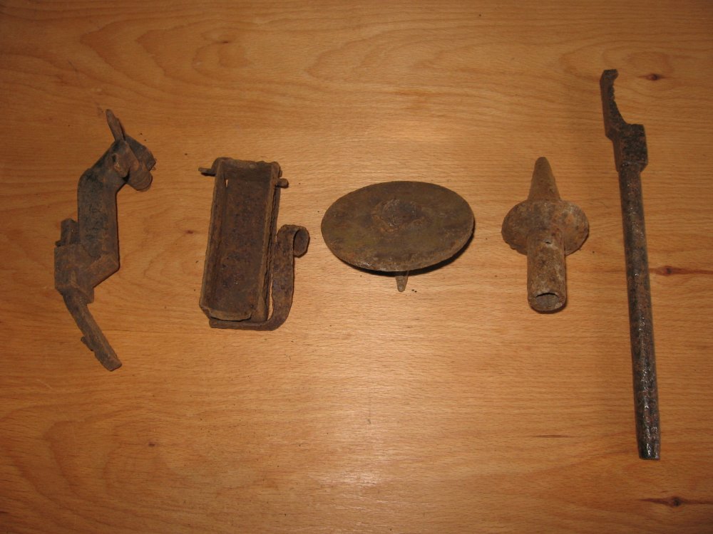

  16. ЮРС
    ЮРС Feldwebel
    973
    1.875
    1.941
    украина
    И еще
  17. ЮРС
    ЮРС Feldwebel
    973
    1.875
    1.941
    украина

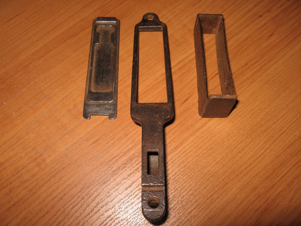

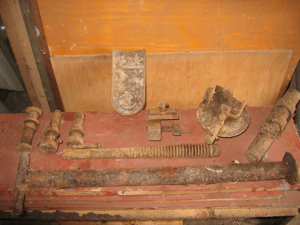

    прошу помощи в определении находок,с ув.
  18. Группа товарищей
    -2
    902
    Глухов-Белгород

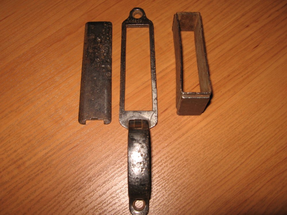

    Части М98 и ПТРС.
    ЮРС подобається це.

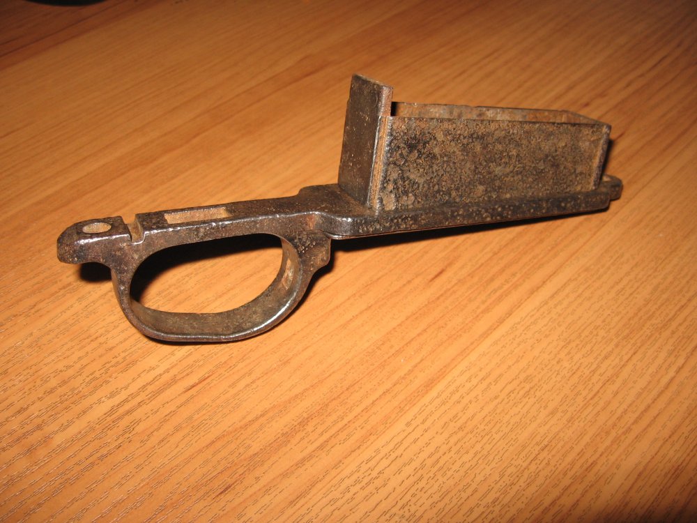

  19. ЮРС
    ЮРС Feldwebel
    973
    1.875
    1.941
    украина
    посмотрите на маг.коробку,разве м98?
  20. ЮРС
    ЮРС Feldwebel
    973
    1.875
    1.941
    украина

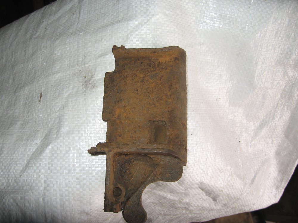

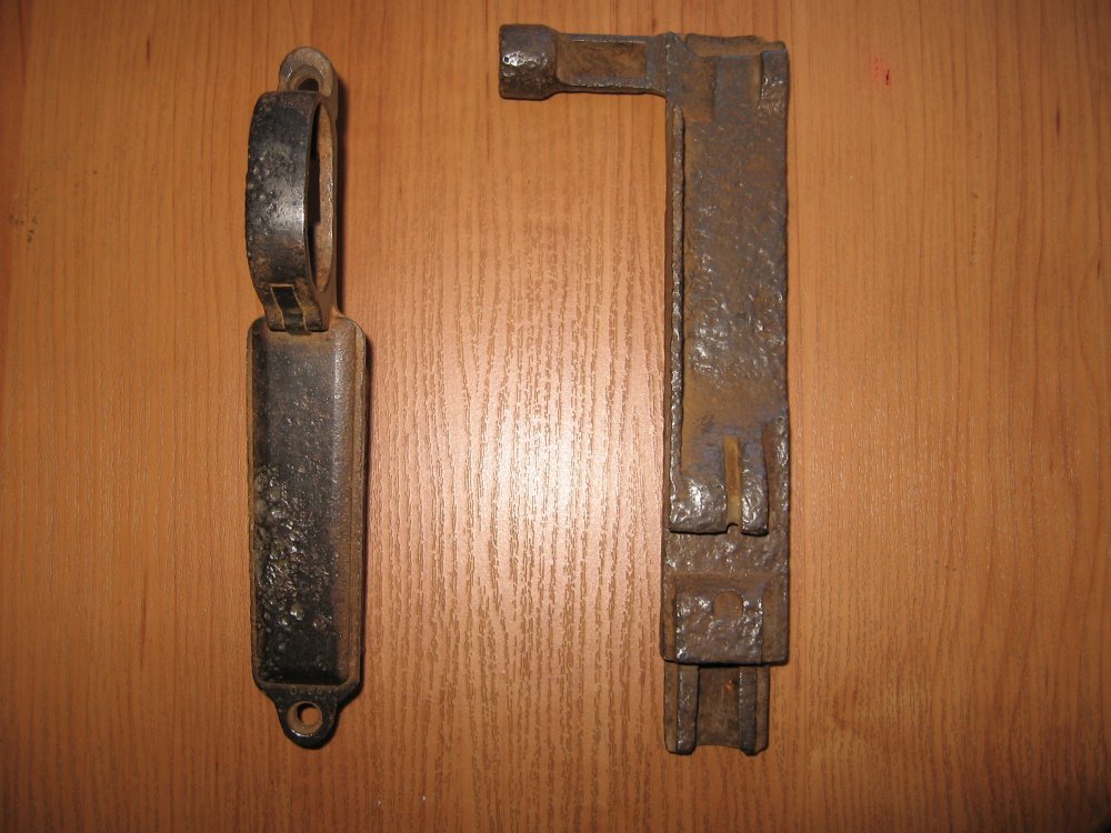

    От чего деталюхи?С ув.
  21. консерватор
    консерватор General-leutnant
    33.107
    від Сяну до Дону
    друга світлина.
    1. мортирка 98к
    2. затвор МГ
    4. стєбєль затвора Г43
    Прилив та ЮРС подобається це.
  22. Прилив
    Прилив Leutnant
    2.226
    Moscow
    дополню
    затвор MG 81
    рядом похоже затвор MP 34. надо более детальные фото.
    A10A та ЮРС подобається це.
  23. Прилив
    Прилив Leutnant
    2.226
    Moscow

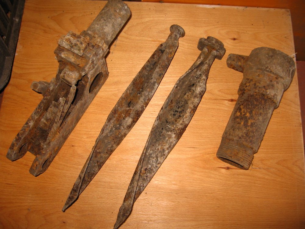

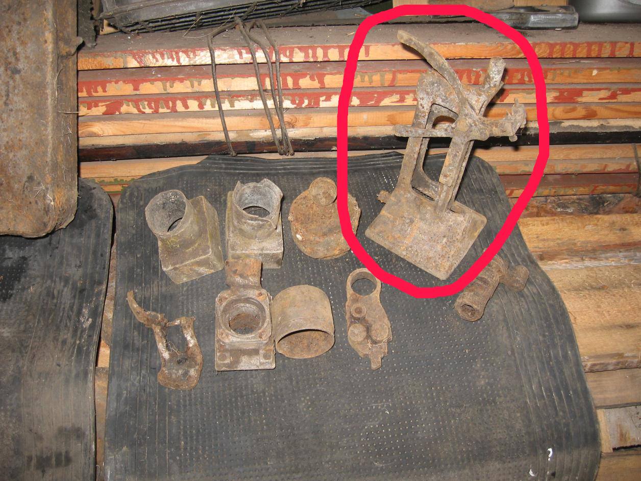

    Вот эти штуки подробнее сделайте
    Похоже на деталюхи Flak 38 20mm

  24. A10A
    A10A General-leutnant
    23.164
    Київ, Україна

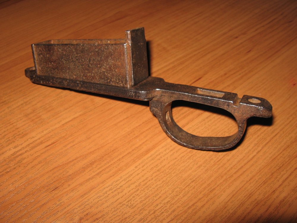

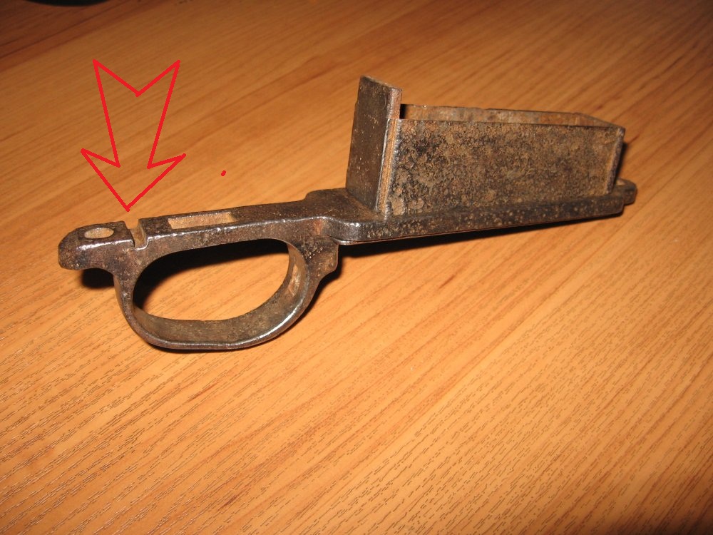

    Это суоми 31-й
  25. A10A
    23.164
    Київ, Україна

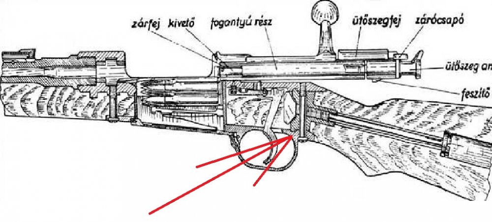

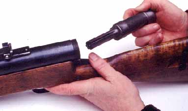

    Мне кагдато встречалось такое - особенно озадачил вот ЭТОТ паз...
    ...ну - скомкал моск и вспомнил.
    Такое только у мадьярского Манлихера 43М для неподвижности муфты шейки приклада...
    З.Ы. ...он, кстати, в калибре 7,92 Х 57
