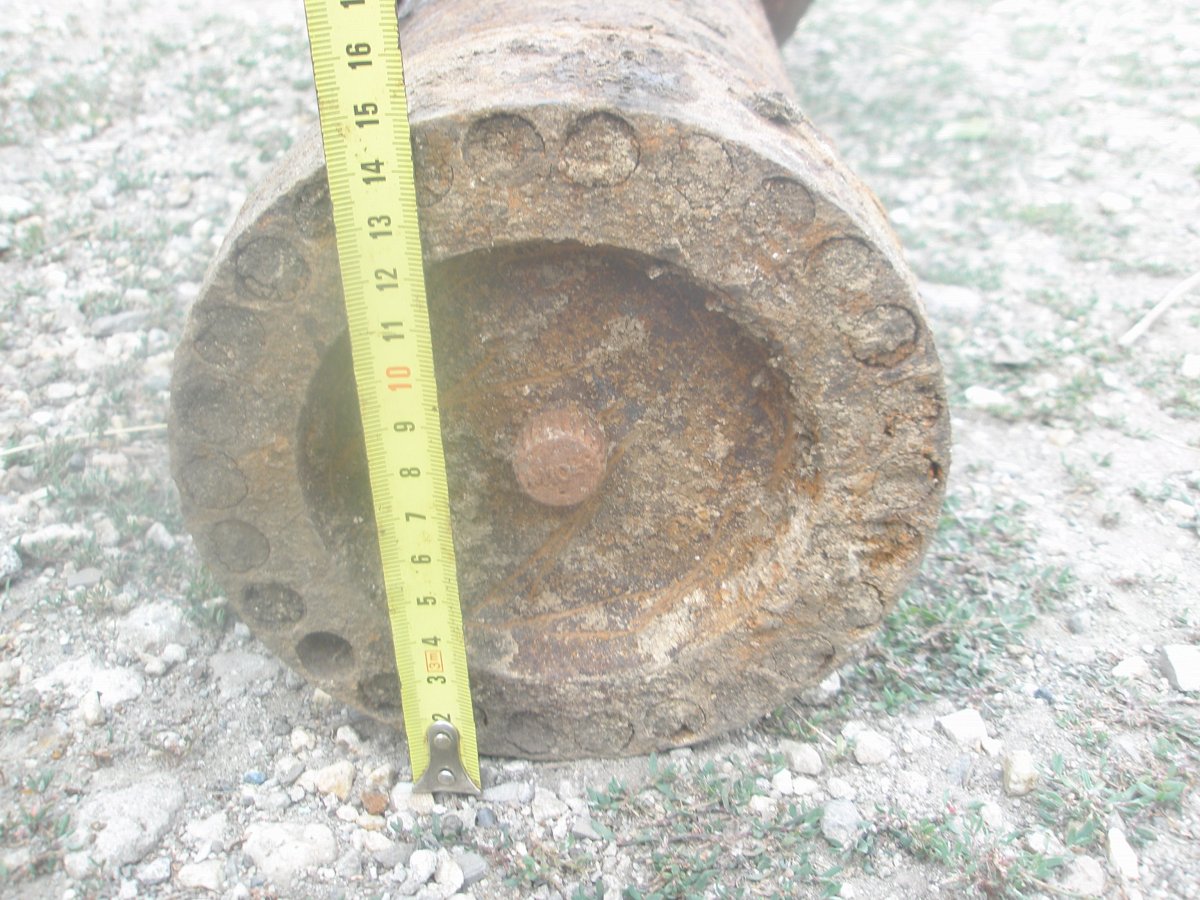

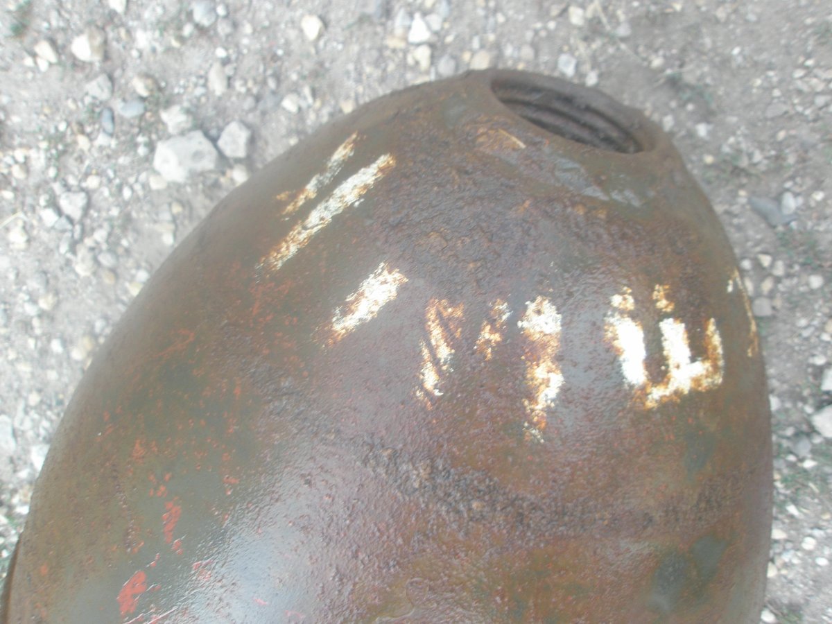

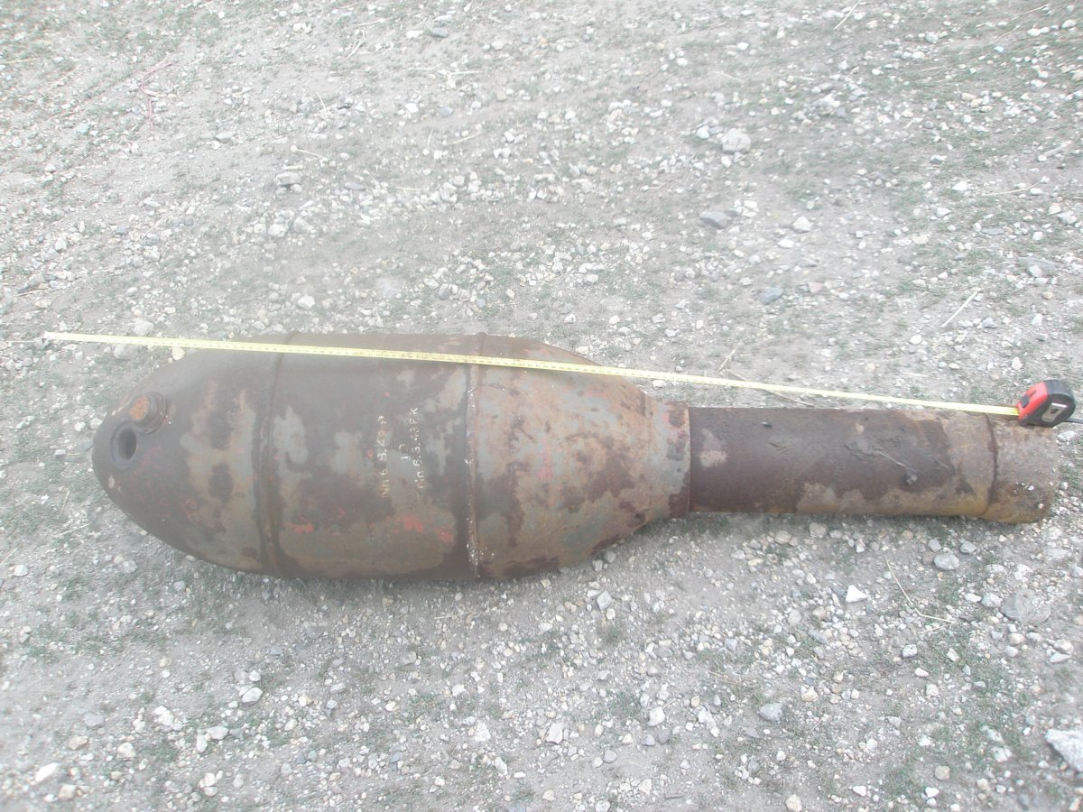

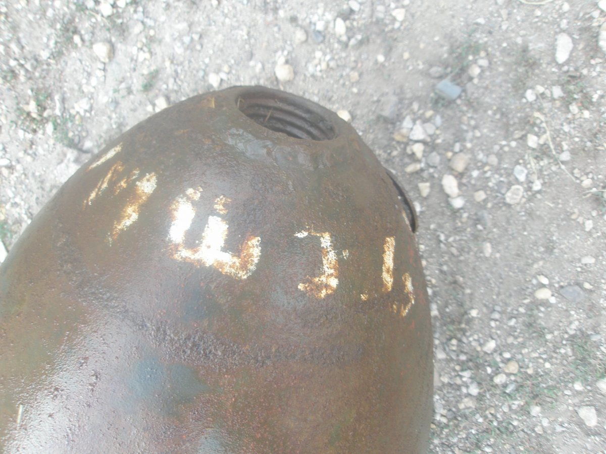

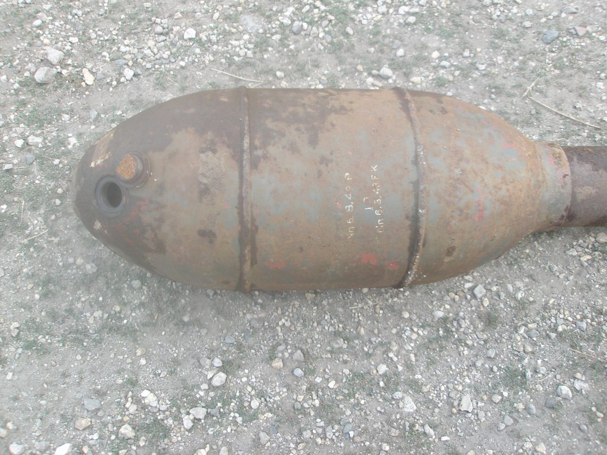

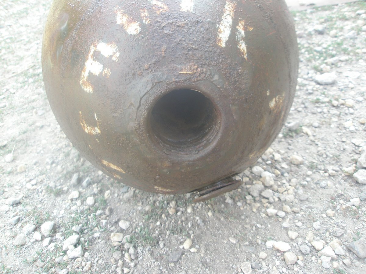

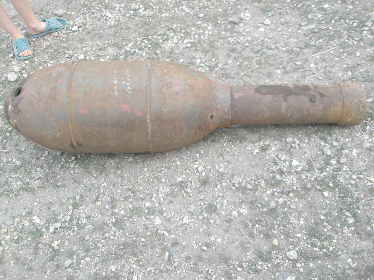

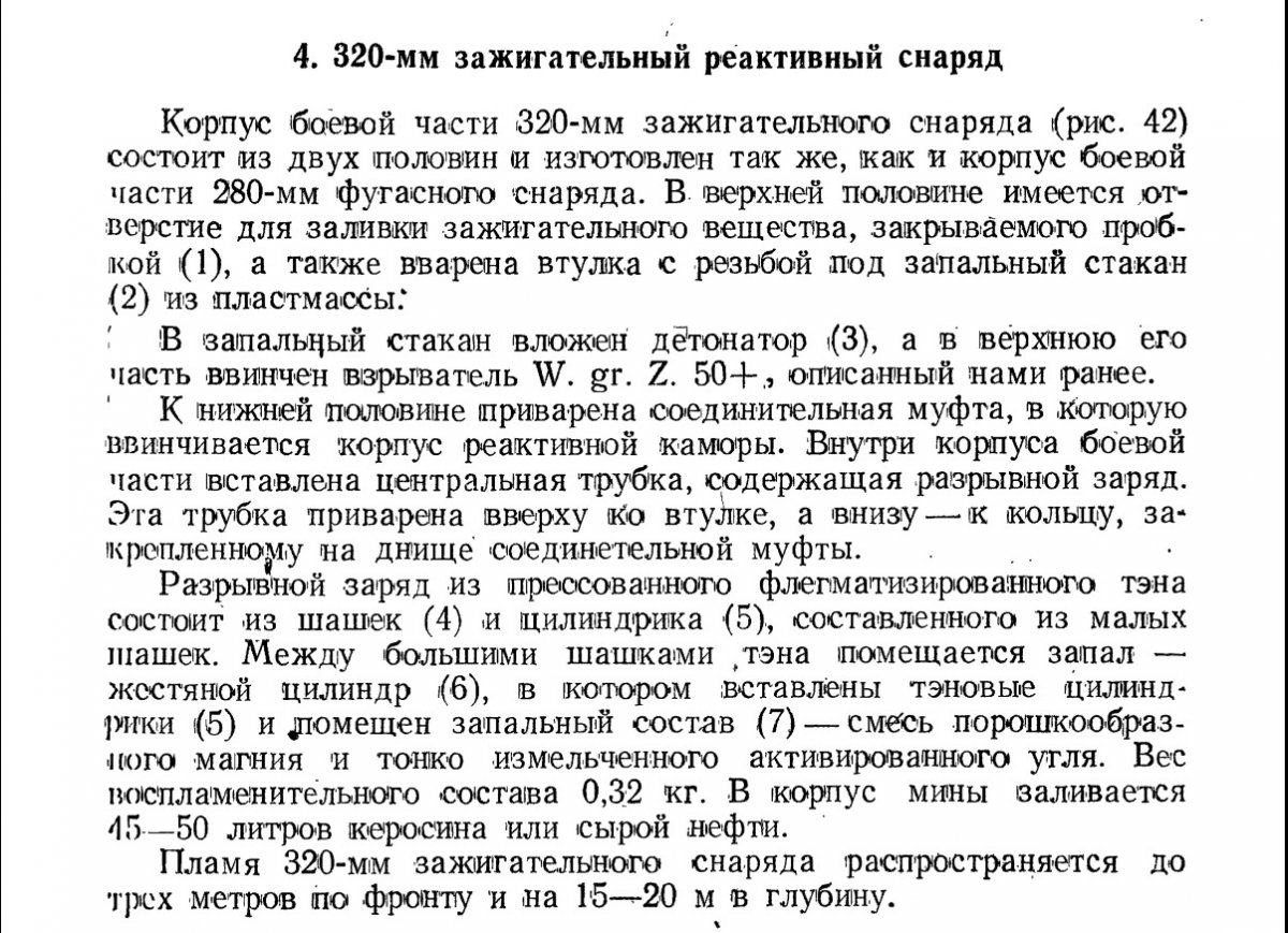

    Всем добрый вечер. подскажите по девайсу? деактив военных времён, такой нашли пустой ( смотрите последние два фото, с выкрученой пробкой.) может кто подскажит что могло случиться? что его залили тротилом?

    мне говорят что это может быть не ванюша. а ленинградское производство, мол цемцы захватили наши склади и применяли РС в свох целях. Я хочу уточнить что это? ( это 1-й вопрос) и второй, почему болванка пустая?

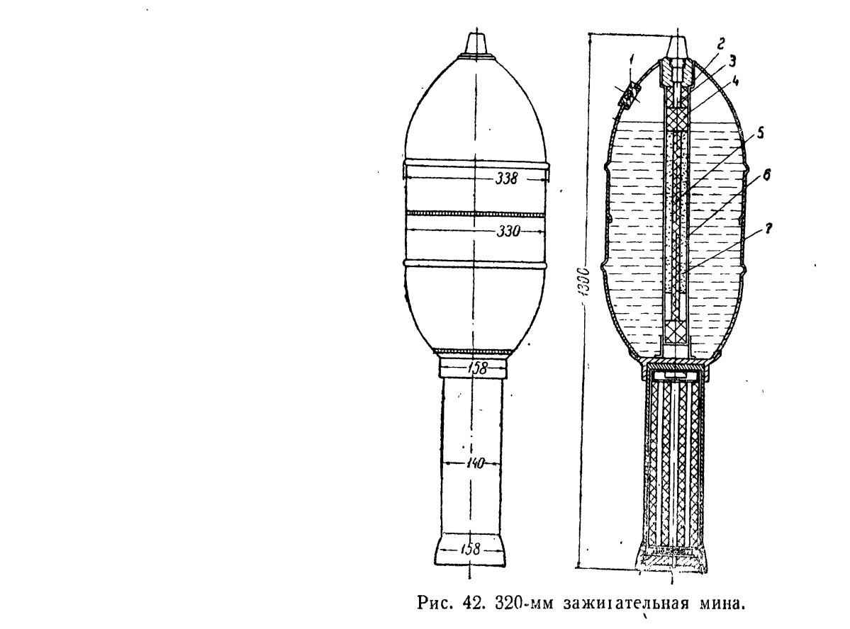

    Нет, его никак не могли залить тротилом. Это же ЗАЖИГАТЕЛЬНЫЙ 320-мм РС. А что Вас так смутило??? Ну выкрутили взрыватель, затем вынули детонаторы, затем открутили пробку и слили керосин (или сырую нефть). Как ни как 45 - 50 литров. И кто сказал что это "эхо войны", а не "добрая услуга" таких же копарей как Вы из 70-х...или 80-х...?

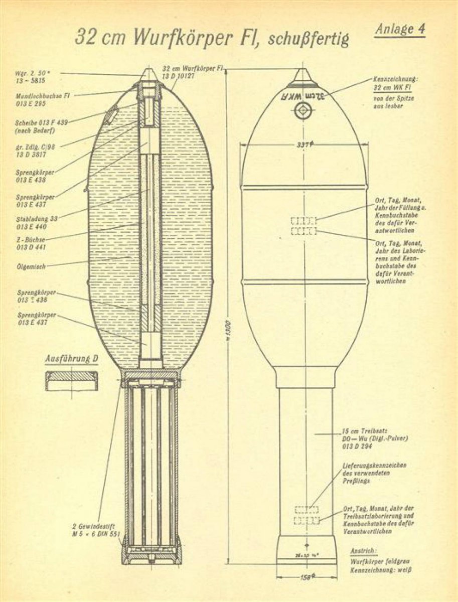

    Не, я вижу зажигалку 320mm Wk Flat что ни есть немец.
    А пустая потому что жижу не залили\вытекла.
    А кто применял то такое.

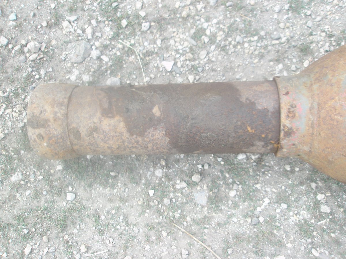

    не подскажите как узнать двигатель пустой? или нет? гайка пока что не поддается, открутить. С ув.

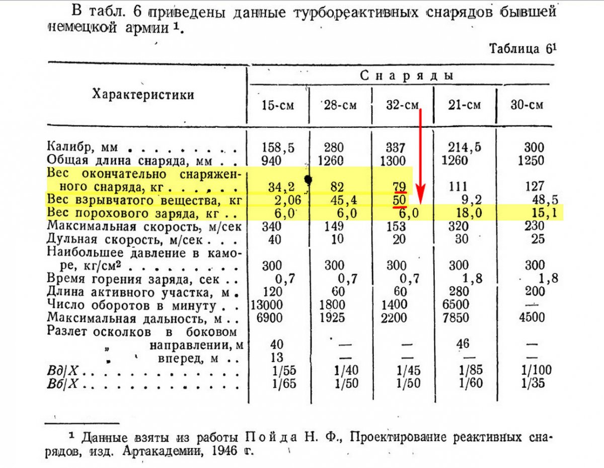

    По весу. Разница от пустого двигателя будет килограмм в 20. От отработанного до 10. С ув.

    да это я понимаю. вот только не могу найти, какой вес пустого двиг. с головой. С ув.

    У меня есть только по 158-му. Сам корпус движка-12 кг. У Дервиша должна быть схемка;)

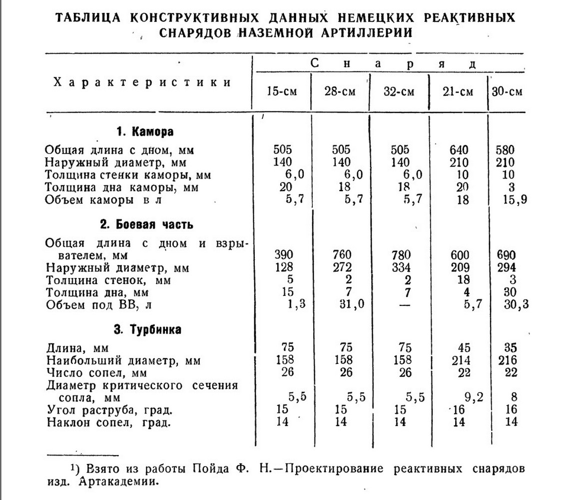

    Вот Вам в помощь две таблицы (ну первая для полноты рассматриваемого вопроса), а вот вторая....Видно сколько весит РС в сборе, сколько отдельно зажигательное вещество и пороховой заряд...Т.е. воспользовавшись калькулятором Вы спокойно сможете высчитать вес корпуса со снаряженным порохом движком, так и с отработавшим движком.

    Немец.Очень даже хороший сохран.По движку...порох.

    да двигатель загруженый. от головы открутился хорошо. а гайка не потдаётся. наверно прийдётся гайку распилевать.
