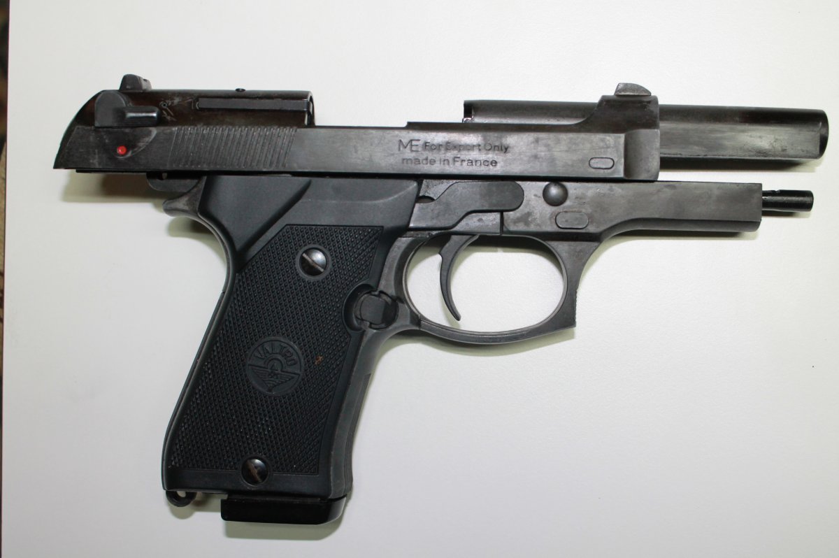

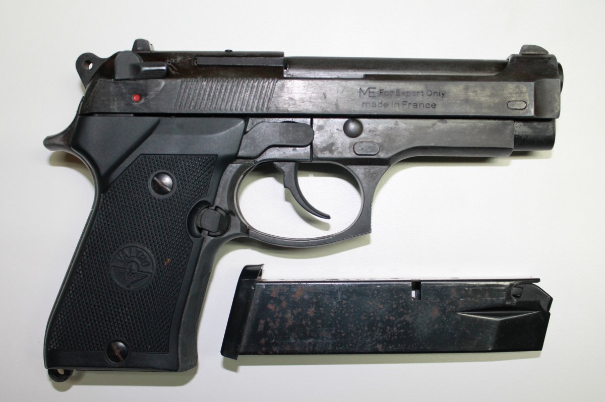

    Приветствую уважаемых форумчан!Вопрос по введению в эксплуатацию очень древнего и давно стоявшего по неисправности газо-дробового пистолета VALTRO mod. A.P.92 Army Cal.35 Blank.Пистолет силуминовый,ствол немного магнитится,в ствол вкручивается форсунка для рассекания газа при выстреле газовым патроном,в канале ствола имеются две капельки сварки,я так понимаю.Для чего эти капли не знаю.Когда покупал его,в 2001 году,в магазине сделали два выстрела в фанеру,но к сожалению,тогда я не обратил внимания на калибр (был это родной 35 или 9 мм).За все время эксплуатации я сделал еще около 8!!! выстрелов газовым патроном!!!То есть,практически девственный аппарат.Потом он просто валялся в сейфе до 2016 года,пока у меня не появился интерес заняться стрельбой в тире.После продления моего разрешения на данное газовое оружие и замены его поломанных частей,а именно- разлетевшегося курка и ударника (от частых тренировок холощением-"щелчков в сухую") хочу поездить в тир, поработать по мишеням резиновой пулей 9 мм.Заглушка в стволе выкручивается,например, для чистки самого ствола[​IMG],при транспортировке,естественно,пистолет с форсункой на месте,магазин отдельно с газовыми/холостыми патронами,закон блюдется.
    Однако,вопросы у меня к уважаемым комрадам такие:
    1.так как он стоял более 15 лет в сейфе не смазанным-с чего мне начать чистку ствола от ржавчины (руки у меня с правильного места растут),а именно-какой маркой,какого средства,какими ершами?
    2.кто отстреливал дивайсы 35-го калибра непосредственно 9 мм калибром,какие нюансы,кроме того,что 9 мм калибр на 2-3 мм короче?
    3.с какого резинового патрона начать пробовать отстрел данного дивайся чтобы его не угробить,учитывая что он силуминовый,а именно-какую марку патрона,какой предел мощности?
    По ходу темы,вопросы буду еще добавлять,если уважаемые форумчане помогут с мне разобраться.

    как бывший владелец такого аппарата видевший эти "капельки", считаю, что с большей вероятностью разнесёт ствол или Вам в лоб улетит затвор. По поводу использования патронов 9PA в .35 - не пробовал. Если попробуете - расскажите. Могут быть проблемы с клином при подаче и проваливанием в патронник, всё таки она короче... При этом при передёргивании вручную и перезарядке при выстреле ситуация может отличаться.

    1. Щелочным маслом, жестким ершом подходящего размера к каналу ствола. Потом протереть насухо и смазать нейтральным. Если есть остатки ирритантов - промыть спиртом. Не применять преобразователи ржавчины - сожрут воронение.
    2 В суперПП 35 калибра человек в патронник впресовал шайбу-втулку, дабы соответствавало длине 9ра, работало. Но это дорога с односторонним движением, т.к. извлечь втулку не повредив патронник непросто.
    3 Не советую, долго он на резине не проживет. Тем более не новый. Все эти сплавы со временем имеют тенденцию охрупчиватся. В стволе там стальная втулка(потому и магнитится), а затвор чистый сплав.
    и 4. Погуглите про срок владельцу газового ПГШ, у которого втулка штатно с завода выкручивалась, но завод отперся от этого официально. Повесили на владельца. Суровые реалии...

    Итак, по пекалю и производителю... там написано "Франция" - значит уже сделано ВСЁ и даже больше, чтоб выстрел чем-то, кроме очень слабого шумового патрона, стал невозможен.
    Судя по фото - "пистолет" старый, силумин (ЦАМ) очень может сыпаться кусками при малейшей попытке мех.обработки, на изломе металл будет темно-серый, без блеска, т.е. связи в этом "спеченном порошке" подустали и есть вероятность, что конструкция посыпется от старости и при попытке стренльнуть "бланком".
    Видел я такие вещи, приносили.... куски рукоятки просто оставались в руках при разборке... страшно подумать, что с ним станет при использовании.
